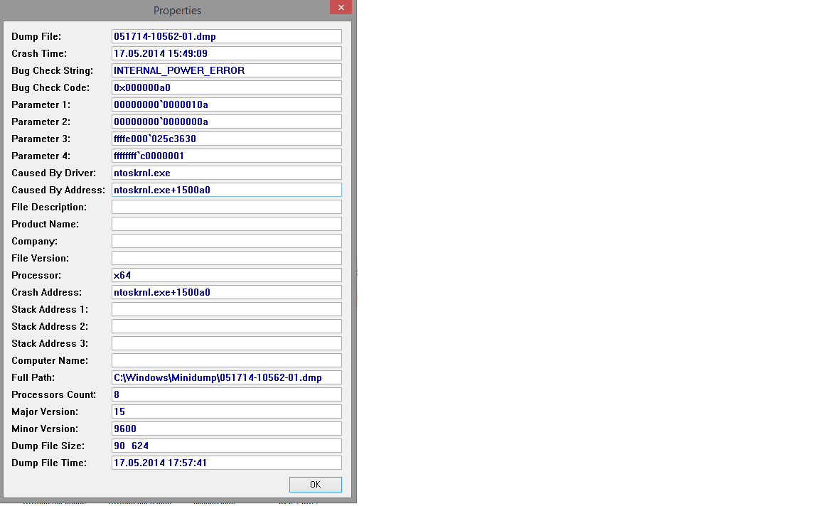

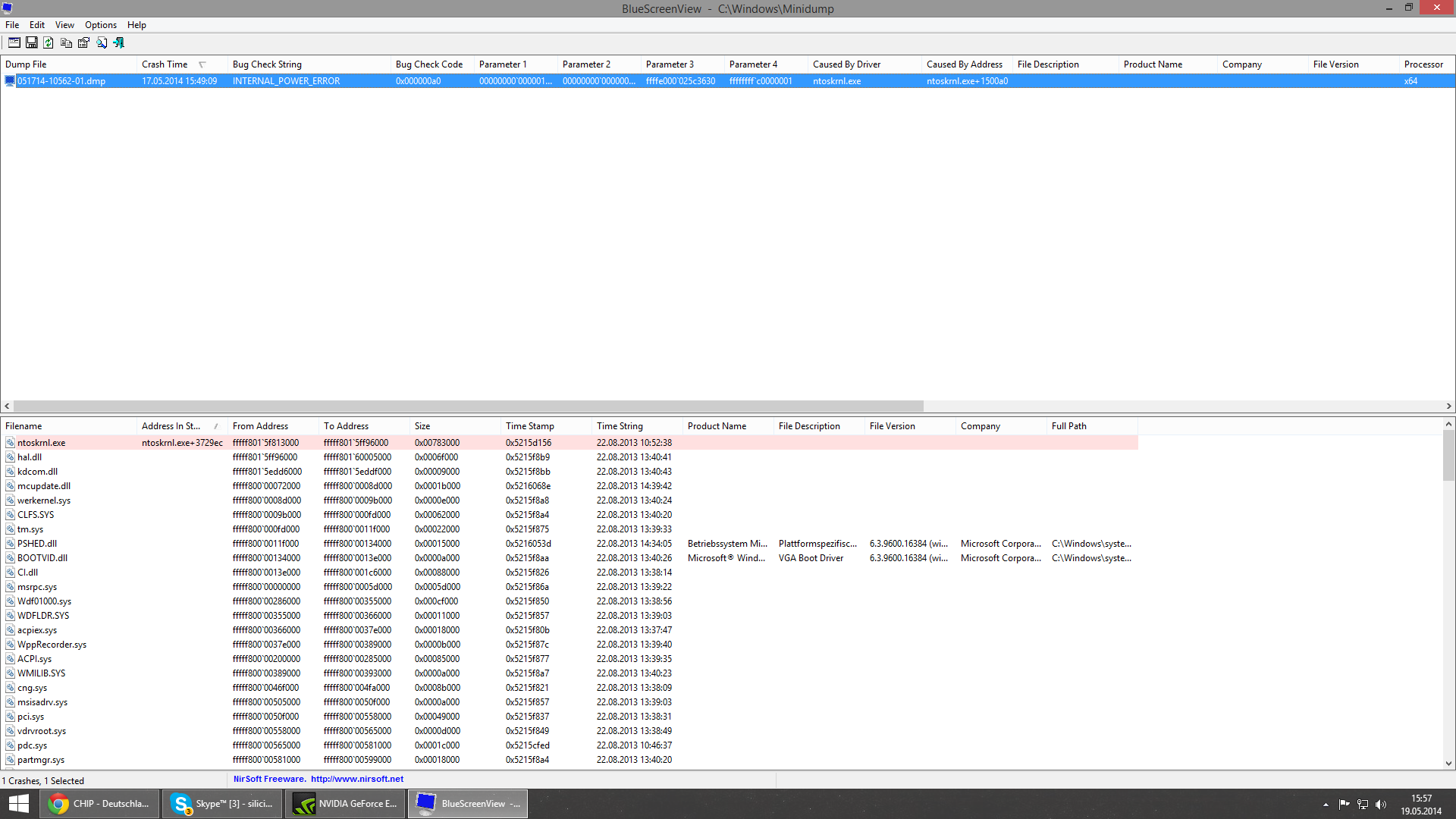

Halli Hallo,
Also das stand da als ich "BlueScreenView" heruntergeladen habe. Ich hab auch schon mal den Vorgänger meines Treibers heruntergeladen.
