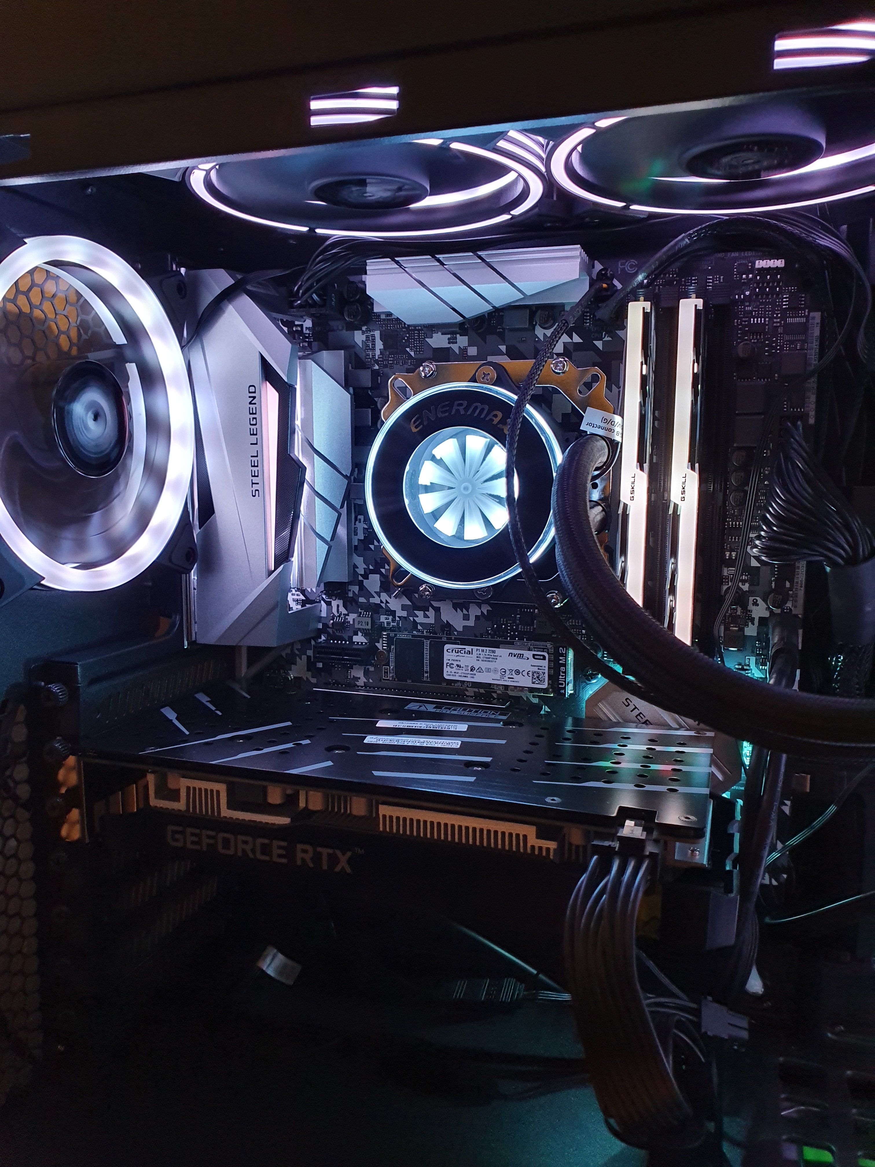

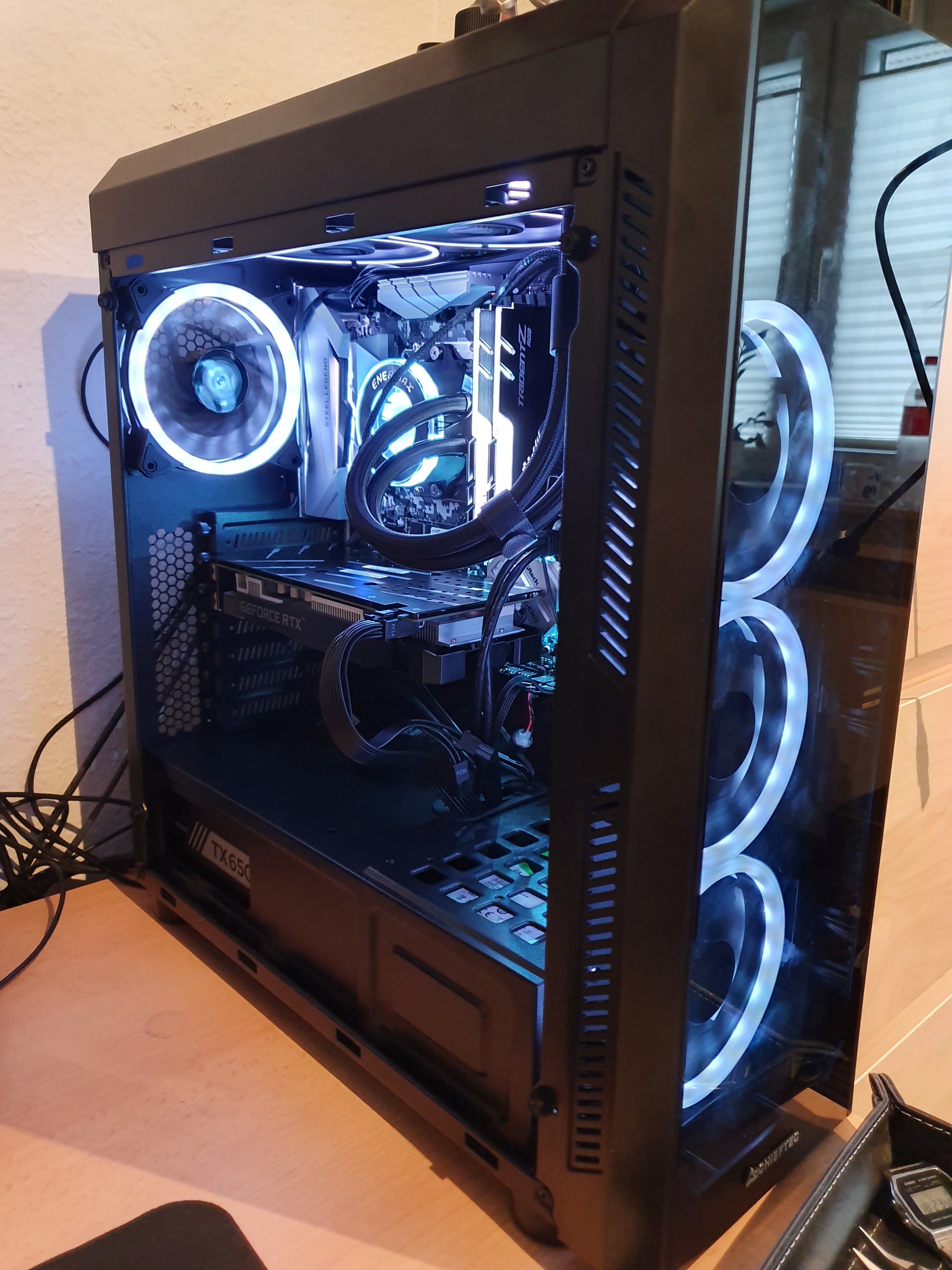

Ja ich habe eine AIO Wasserkühlung, hatte ich glaube ich auch geschrieben. Habe eine Enermax LiqFusion 240 RGB. Zum Gehäuse da habe ich ein Chieftech Scorpion 2 das hat von Haus aus 4 Lüfter verbaut einen hinten und drei vorne (siehe Bilder).

Ich habe die Wärmeleitpaste zentral aufgetragen und dann mit einem Plastikspachtel (von Enermax mitgeliefert) gleichmäßig verteilt. Die Idee des Herren mit den drei Klecksen erscheint mir schlüssig, allerdings leitet die Wärme dann ja nicht gleichmäßig auf der gesamten Fläche oder? Bei den Heatpipes der Lüfter kann ich das nachvollziehen bei meiner AIO sieht das ja aber anders aus.

Glaube gamernexus hat es mal beim Threadripper getestet und selbst da war Klecks in der Mitte okay. Der Anpressdruck ist so hoch, dass es relativ egal ist, wenn die CPU einmal heiß war. Dann erhitzt sich die Paste und verteilt sich automatisch.
Der hinter Lüfter sorgt für etwas Umluft bei den vrms. Der 3600 braucht nicht viel Strom und das Board hat einen Kühlkörper. Da brauchst du dir keine Sorgen machen. Das Board würde zwar trotzdem vor der CPU abdanken. Aber wahrscheinlich erst lang nachdem du aus anderen Gründen aufgerüstet hast.
