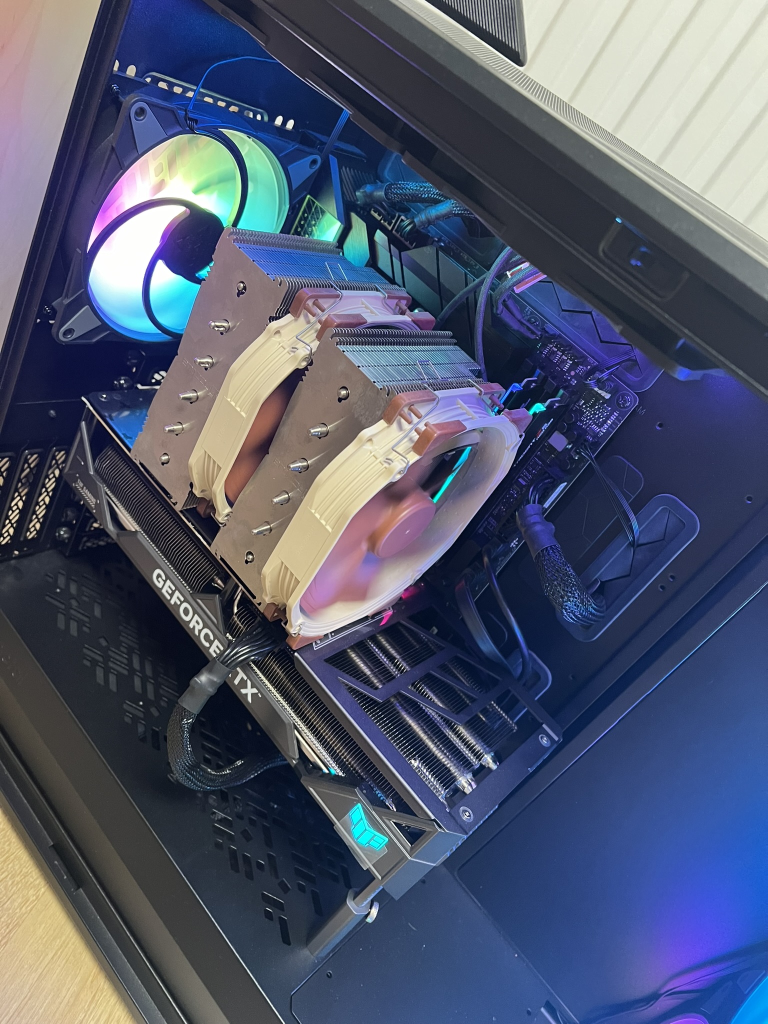

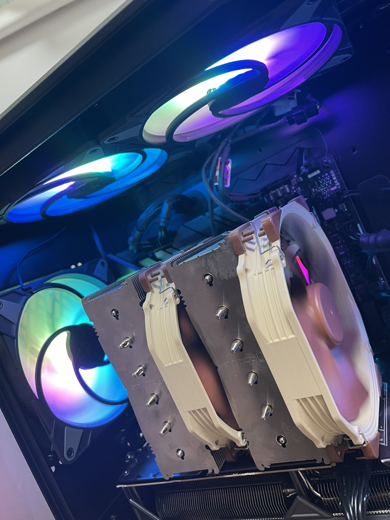

So nun zu meinem Problem(vieleicht bilde Ich mir das auch ein , oder ich habe was falsch eingebaut .)
Die Gehäuselüfter sind auf ca 900RPM fix eingestellt.
3Vorne nach innen Blasend ,Hinten 1 Raus blasend , Hinten-Oben 2 Rausblasend.
CPU Kühler ist auch auf sehr Silent getrimmt (max 60% drehzahl).
Seit ich jetzt Umgebaut habe, Spüre ich eine Stärkere Wärme vor dem PC.
Wenn ich vorbei gehe, Wenn ich die hand hinhalte, es ist sehr warm dort. Richtig Spürbar.
Hatte noch NIE soeine wärme vor dem PC, und das vorherige Setup war auch kein Schwacher PC, und hat auch die Selben Temperaturen produziert (Ryzen 5900x , 32GB Ram,Asus Rog Crosshair x570 Vorne die standardlüfter von Fractal ,Hinten und oben waren Be quiet verbaut, und auch auf ca 1000 RPM eingestellt alles)
Zusätzlich hab ich als vergleich den PC von meinem Vater, da ist es auch nicht warm davor, und der hat auch Nen Ryzen pc mit 5700x in einem Lian Li Lancool 3 (nur die standardlüfter drinnen, sonst nichts)
Ist diese Wärme normal?
Habe ich vieleicht die Lüfter Falsch eingebaut? (Ich denke nicht)
Fotos Anbei vom Gehäuse , Und von Baldurs Gate 3 (Verbauch von Prozessor und Grafikkarte sind Eigentlich 43Watt , und 164 Watt)
Danke für eure Hilfe.

Ich würde mal behaupten, dass du ALLE Gehäuselüfter andersrum eingebaut hast als du gesagt hast: Hinten und oben geht die Luft rein, vorne raus
Reaktionen: Weltenfresser, Kuristina, Scheinriese und 7 andere
Ist nicht das Weisse Arctic Logo die richtung in die es Blasen Tut?
Nach deinen Bildern bläst hinten und oben rein und vorne raus.
Reaktionen: Scheinriese, Sinatra81, Lahire690 und eine weitere Person
lüfter blasen eigentlich fast alle in die richtung, in der der steg ist.
deine blasen vorne 3 mal raus, und hinten 1 mal rein und oben 2 mal rein :D
sei froh, kriegst bei dem wetter keine kalten füße ;)
(spaß beisseite, sinn macht das so natürlich nicht ;))
Reaktionen: H3llF15H, BFF und Decrepified
eigentlich ist auf den lüfter immer ein pfeil, der die richtung angibt. aber selbst man das übersieht, sollte dir doch aufgefallen sein, dass cpu- und gehäuselüfter unterschiedlich montiert sind und das alles gar nicht in die gleiche richtung blasen kann.
Lol haha , na dann lag ich komplett Falsch mit meiner Annahme.
Na dann Danke ich euch , dann muss ich jetzt alles wieder Umbauen :(
Und die Noctua Lüfter sind richtig montiert(Richtung Hinten Blasend)?
Reaktionen: rage222, Sinatra81, Vigilant und 3 andere
Netter Fußwärmer.

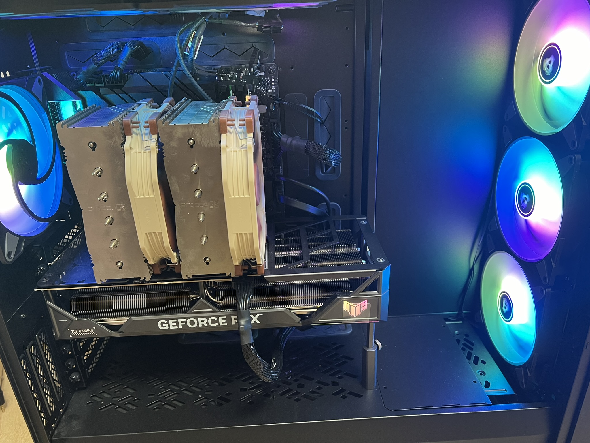

Bitte mal die 4+4-Stecker neben dem 8-pin kontrollieren (CPU-Strom), einer davon ist leicht schief drin
Reaktionen: Zwergi14, theLittleCandy, H3llF15H und eine weitere Person
Und der CPU Lüfter pustet entgegengesetzt der Gehäuse Lüfter = Luftstau.
Na dann Danke ich euch für Eure Hilfe :)
Dann habe ich jetzt Viel Arbeit vor mir :(

Danke, Ich werde den CPU stromstecker auch Kontrollieren wenn ich die Lüfter jetzt Ausbaue.

Der CPU Stecker ist richtig drinnen gewesen, habe ihn jetzt nochmal ausgesteckt , und wieder eingesteckt, schaut wieder exakt so aus wie davor. Sieht meiner meinung nach auch aus wie wenn es um 1mm verschoben ist.
Die Mainboardschrauben sind alle drinnen.

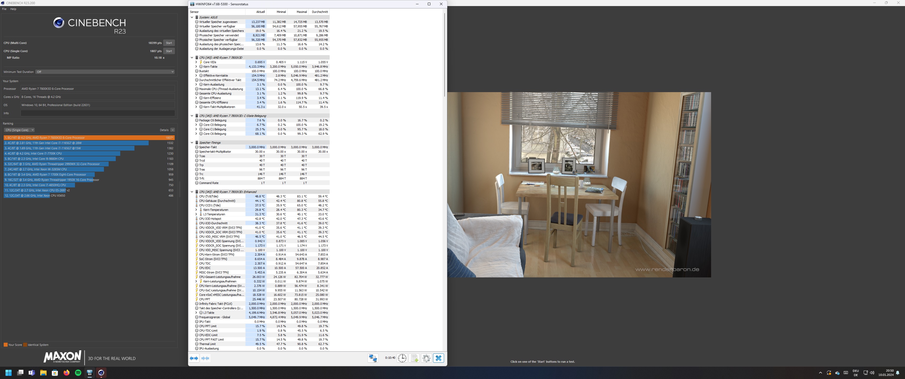

So der CB r23 sieht auch gut aus, Die temperaturen haben sich sogar gebessert, Ich komme nicht mehr in den Roten bereich(war bei mir ab 85Grad in Rot angezeigt)
Was meint ihr dazu?
Werte und Temperaturen in ordnung?
Ich meine, dass das alles gut aussieht.
