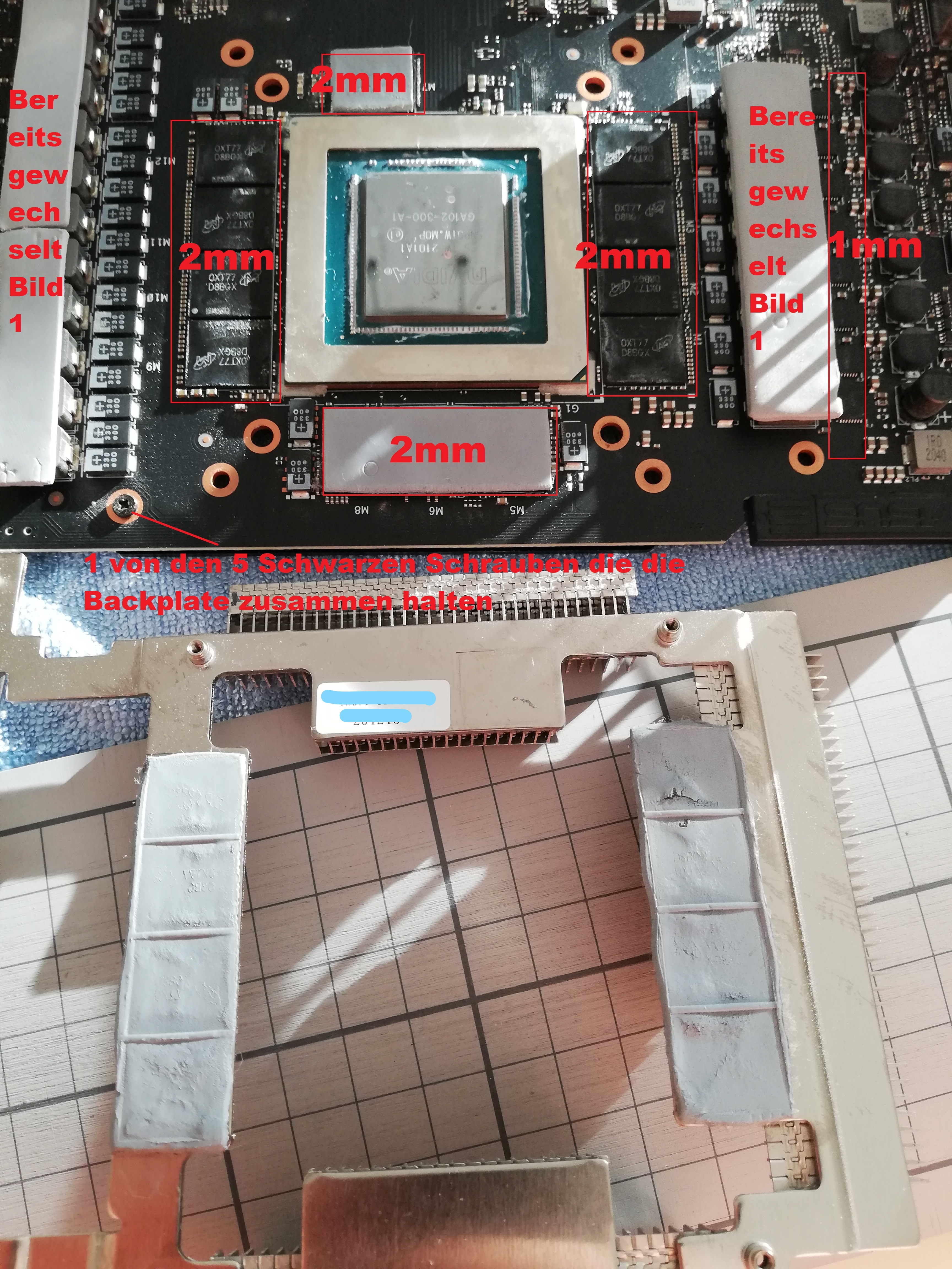

Nun zum hinteren Teil welcher die Backplate mit 5 Schrauben zusammenhält wie davor kann ich nur Geduld und immer wieder Vorsichtiges anheben empfehlen da sonst alles Reißt und man sehr viel zu reinigen hat.
Beim Reinigen ebenfalls Vorsichtig sein da sogar Küchentuch Rolle Kratzer auf dem „Die“ oder sonstigen Metallischen Gegenständen hinterlassen kann. Übertreiben brauch man auch nicht (wie ich am Anfang) ob alles jetzt Spiegelglatt ist macht bei Temperaturen jetzt keinen Unterschied jedenfalls bei mir…
Beim Reinigen mit dem Alkohol auch nicht zu viel aufs Wattestäbchen und Lieber ein paar mehr verwendet als die Soße hin und her zu schmieren^^.
So Nun nochmal zur Backplate viele Leute Schreiben, dass dort 3mm Pads verwendet werden. Hier habe ich mich am meisten geärgert da dies bei mir überhaupt nicht gepasst hat. Viele Unterschiedliche Höhen zu viel Druck, kein Richtiger Kontakt einfach alles was nur schief laufen kann auf einmal.
Also musste ich dann merken nach etlichen Versuchen wohlgemerkt, dass hier Stückeln angesagt ist und rum probieren da die Pads nicht so weich waren wie die Stock Pads. Hier möchte ich auch keine Empfehlung der Dicke geben das sollte jeder selber messen sowie ausprobieren ich bin am Ende bei jeweils 2mm / 2,5mm / 1,5mm / 1mm gelandet also fast alles vertreten und viel Bastelei gewesen… um eine relativ gerade Ebene zu bekommen und gleichmäßigen Anpressdruck bei allen Pads und Komponenten.

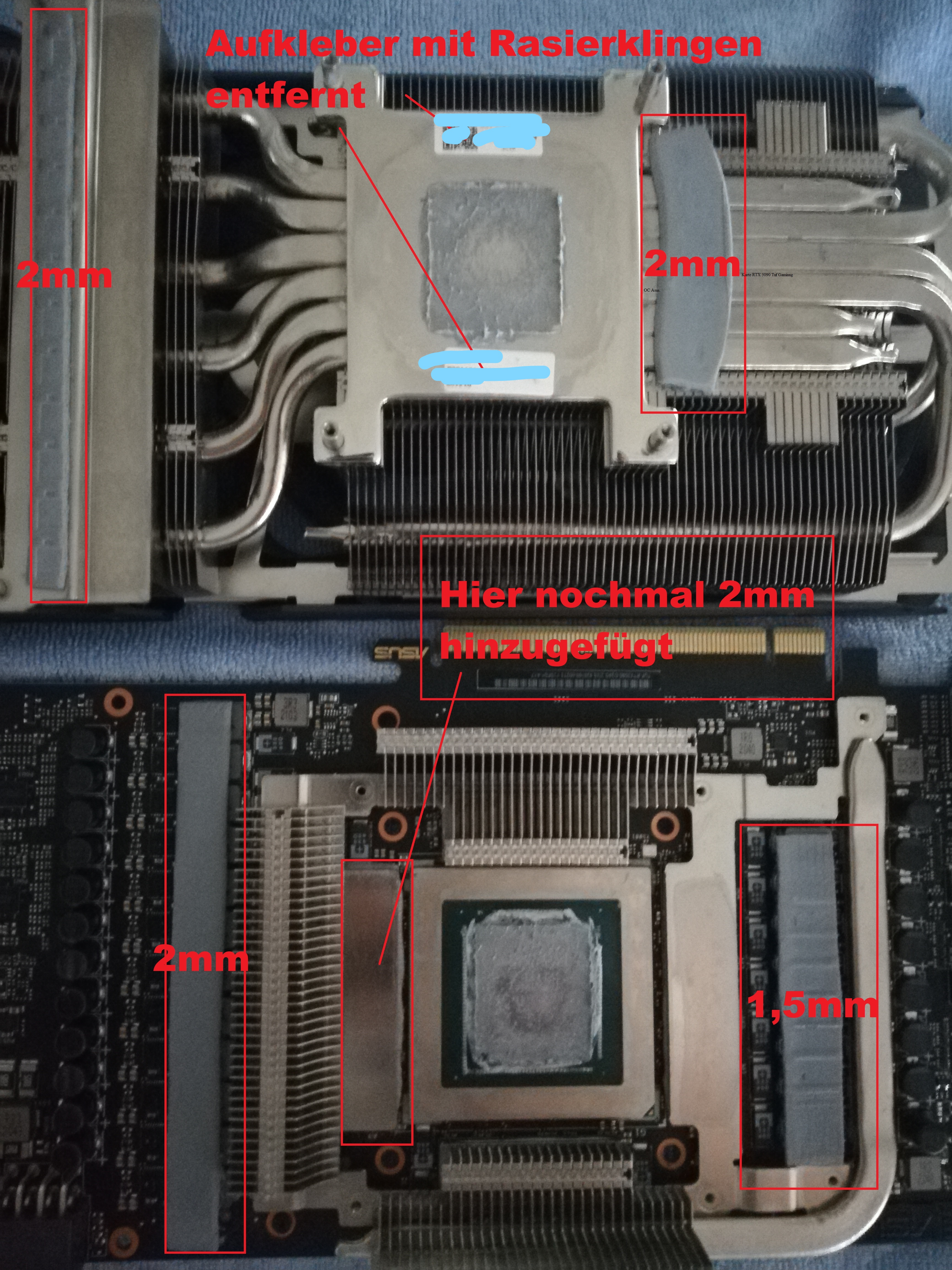

Hier die ersten Pads die man zu Gesicht bekommt:
Hier nach der Demontage des Kühlers:

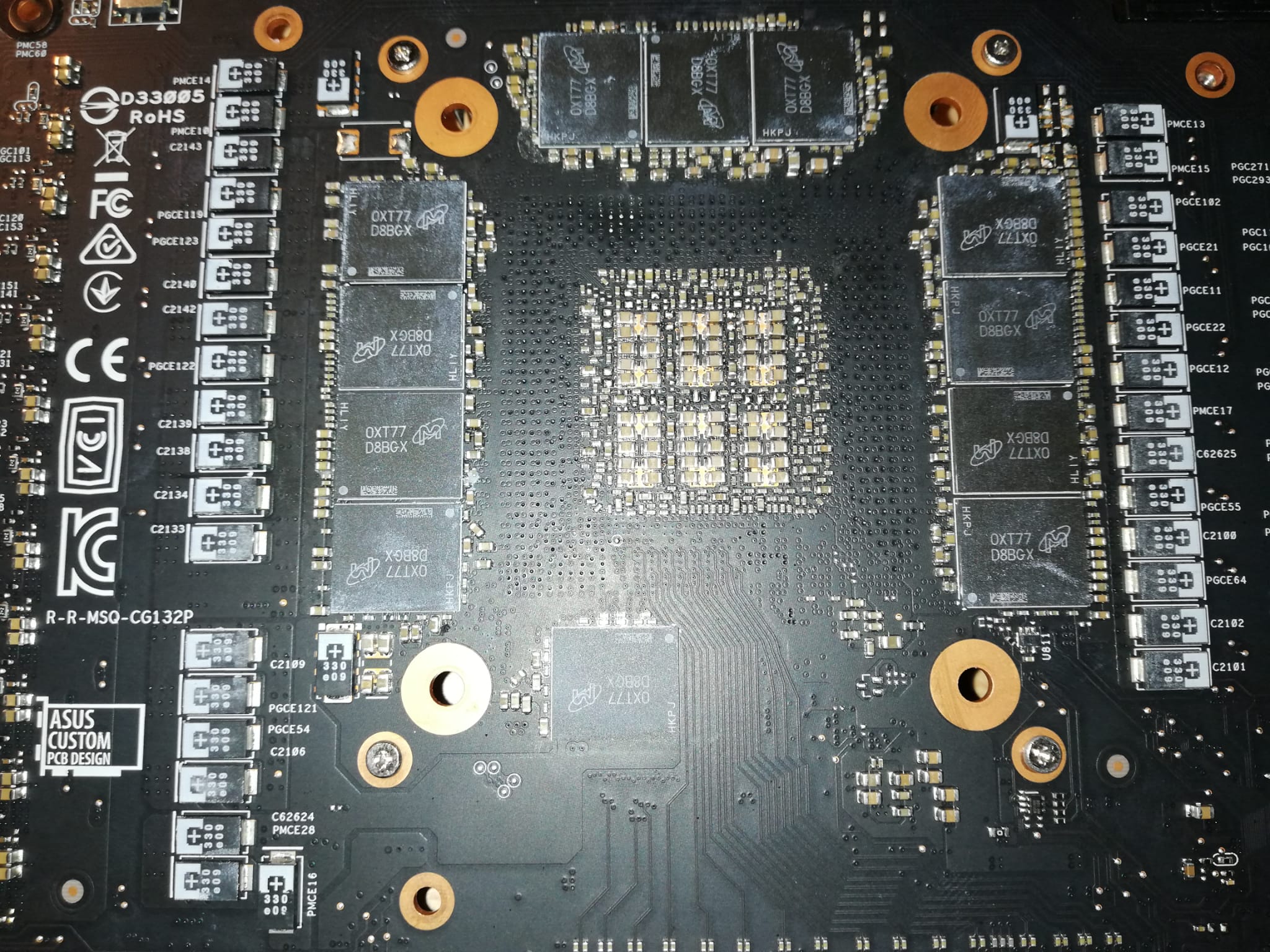

Hier die gereinigte Backplate die mir die Größten Kopfschmerzen bereitet hat^^ im zussammenhang mit der Pad dicke.

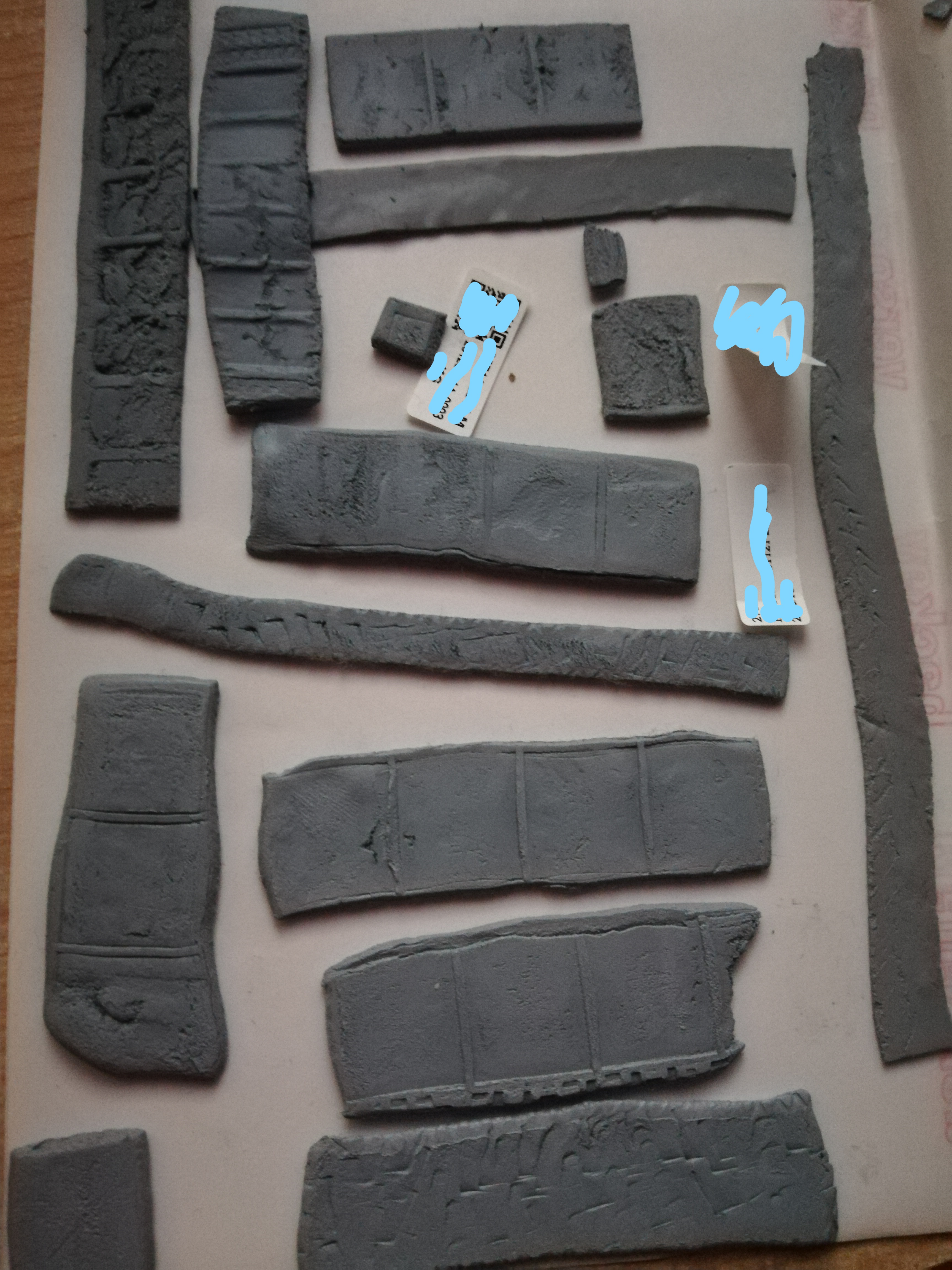

Die Stock Pads sind doch besser abgegangen als Gedacht:

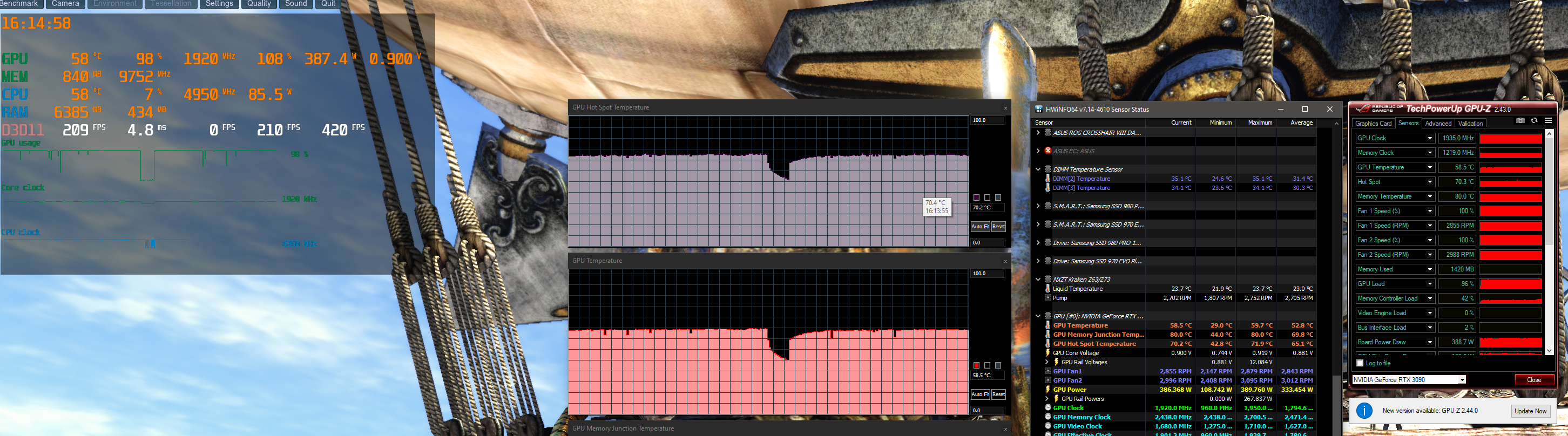

Da wo Vorher 96 Grad und mehr zusehen waren je nach Game und Anwedung, nun im geschmeidigen 80 Grad - 86 Grad Bereich

@tueteimsack du hast in deinem bild von den vergleichen eine lüfterdrehzahl von über 2900 umdrehungen..
.. und du bist zufrieden :lol:
okey.. ich hab ein paar vram chips weniger mit meiner 3080ti tuf.
habe da ohne undervolt meine 1750 umdrehungen und mit undervolt gemütliche 1300~
und das ist im quiet bios von der karte.
stock -> 1750rpm -> 88c vram
mit uv -> 1300rpm -> 80c vram
ob man da mit 2900 umdrehungen zufrieden ist.. naja. :freak:
Hi,
Ja ich habe natürlich das Höchste OC was die Karte unter Luft verträgt mit voll aufgedrehten Lüftern genommen (bei mir jedenfalls ist bei 1950 Coreclock Schluss bei 3840x1600) wo ich wie bereits erwähnt hatte eine +100 Grad gesehen habe je nach Game oder Anwendung.
Wenn ich jetzt ein UV mit Stock Werten nehme kann ich meine Lüfter auch um 1/3 runterschrauben...
Bei mir ist es eben nicht das Quiet Bios und kein Stock sondern ein Gigabyte Bios mit 20 Watt mehr wie das Performance Bios der Tuf Gaming also TDP 390+OC.
Wenn ich die Karte so in ihre Schranken weiße wie du es vergleichst kann meiner Meinung nach jede Karte mit 60 - 70% Lüfter laufen mit ordentlichem UV.
Hinzu kommt wie du selbst schon sagst das du ein paar VRAM Chips weniger hast.
Dreh mal deine 3080ti Tuf aufs Maximum auf am besten auch mit einem Gigabyte Bios dazu, ich könnte Wetten dann sehen deine Lüfterdrehzahlen trotz UV optimierung anders aus^^
Beste Grüße die Tuete
