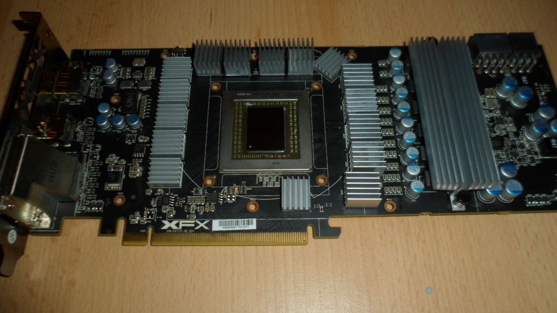

Habe nen Morpheus verbaut mit den beiligenden Pads natürlich auch die RAM Kühler mit befestigt.
Vorher das ganze gut gereinigt mit Isopropyl (70).
Hält jetzt seit zwei Monaten.
Das benutzen von Wärmeleitkleber würde ich mir gut überlegen.
