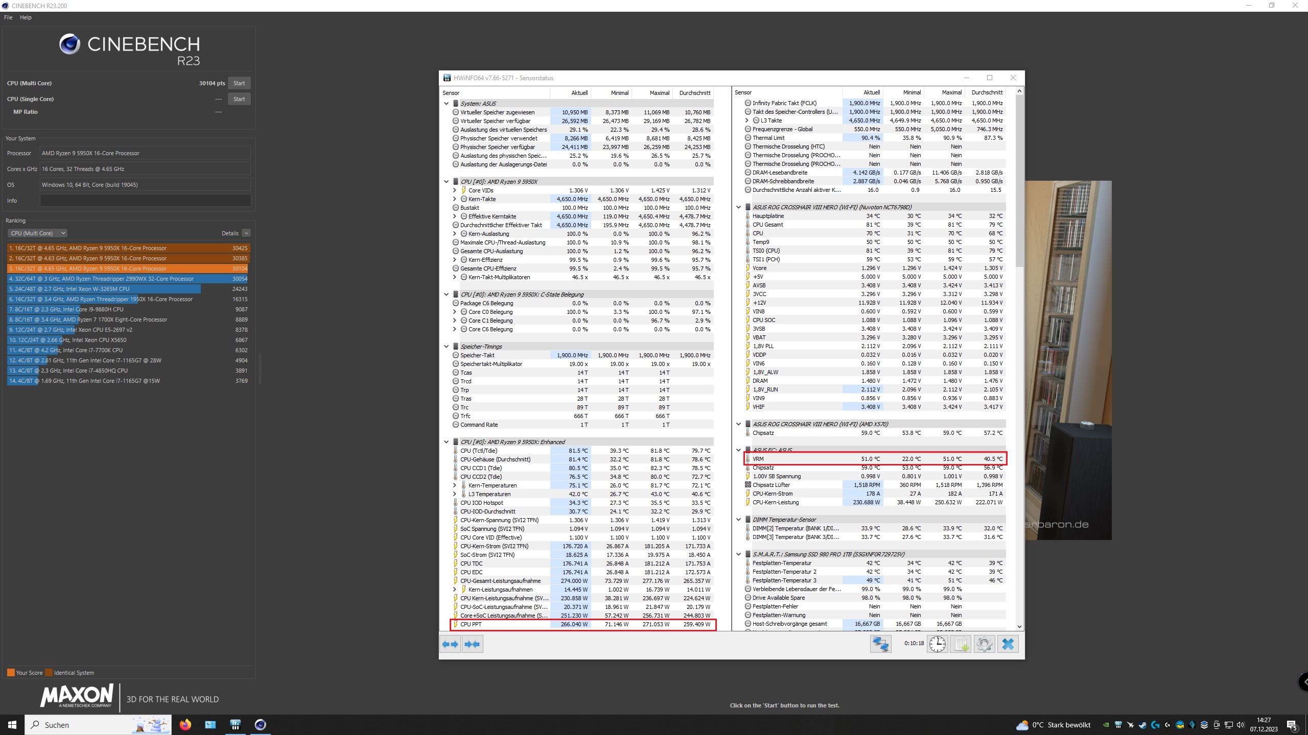

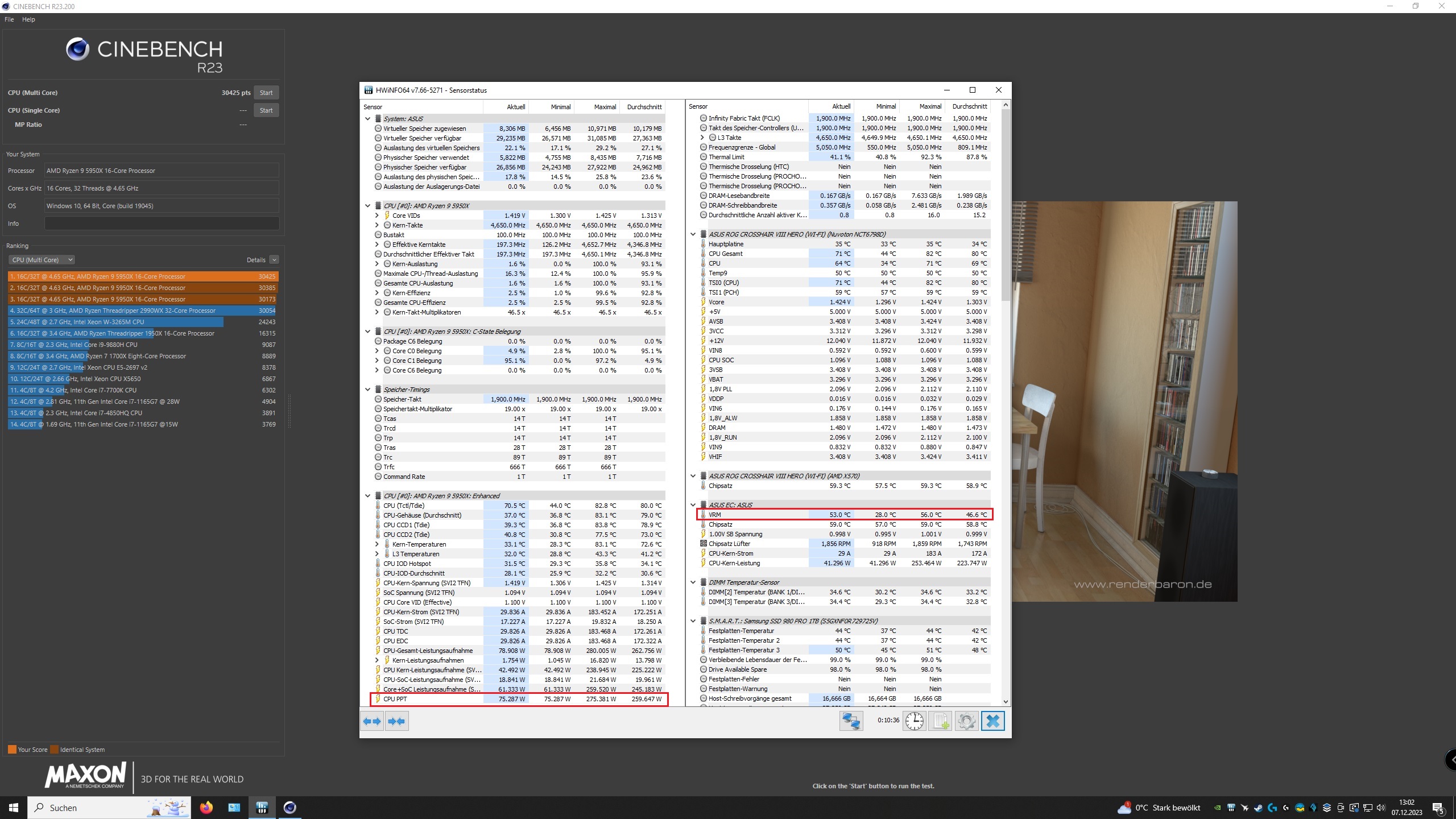

Falls es jemanden Interessiert , habe heute Arctic TP2 und die "neuen" Arctic TP3 auf den Spannungswandler getestet mit einem 5950x bei 10 minuten Cinebench R23 bei um die 270 Watt PPT
https://www.arctic.de/TP-3/ACTPD00059A
Arctic TP2 1,5mm dick -> 56 Grad
Arctic TP3 1,5mm dick -> 51 Grad sind auch viel weicher als TP2 , haften auch viel besser bei der Montage trotz das Sie viel weicher sind
sind auch zur zeit reduziert bei Amazon
https://www.amazon.de/dp/B09V53Q3TL?ref=ppx_yo2ov_dt_b_product_details&th=1
oder
https://geizhals.de/3612125816
das sind 2 Pads mit jeweils 200x100x1,5mm in einer Verpackung
die TP2 haben 6w/mk , bei den TP3 macht Arctic keine angaben mehr, die einen vermuten die Pads haben 9w/mk andere 11w/mk und Ich denke das kommt schon gut hin, denn mit den originalen Asus Pads hatten die VRM´s Temperaturen von 64 Grad.
