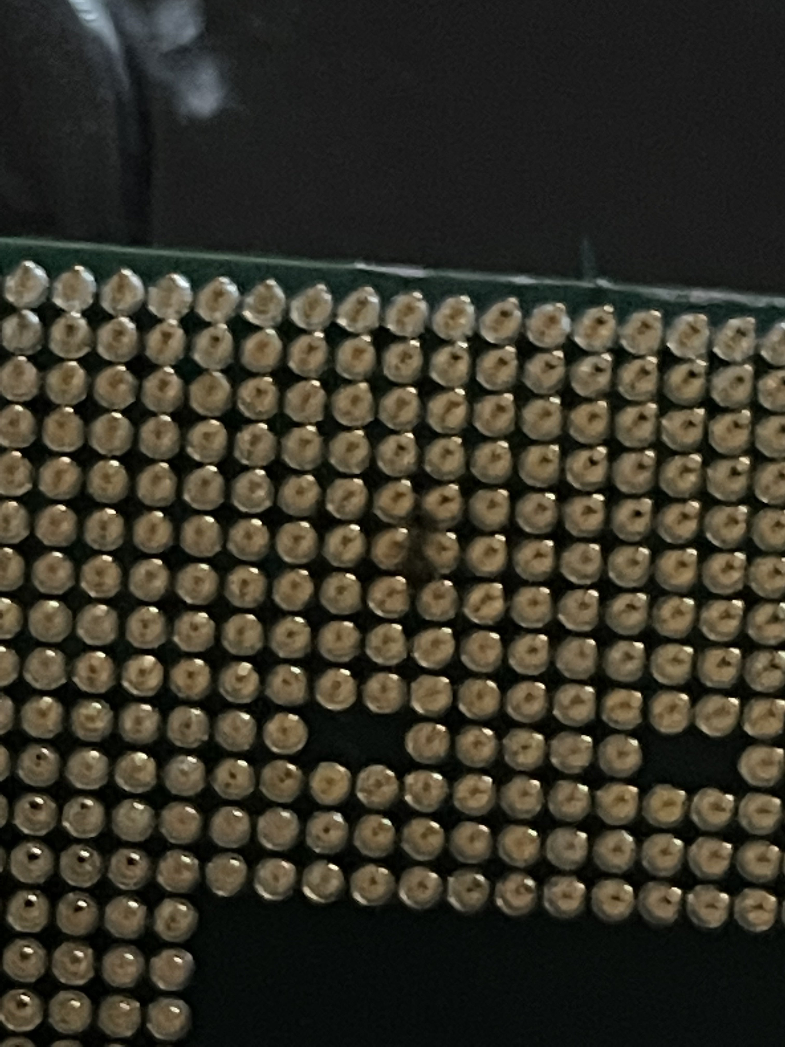

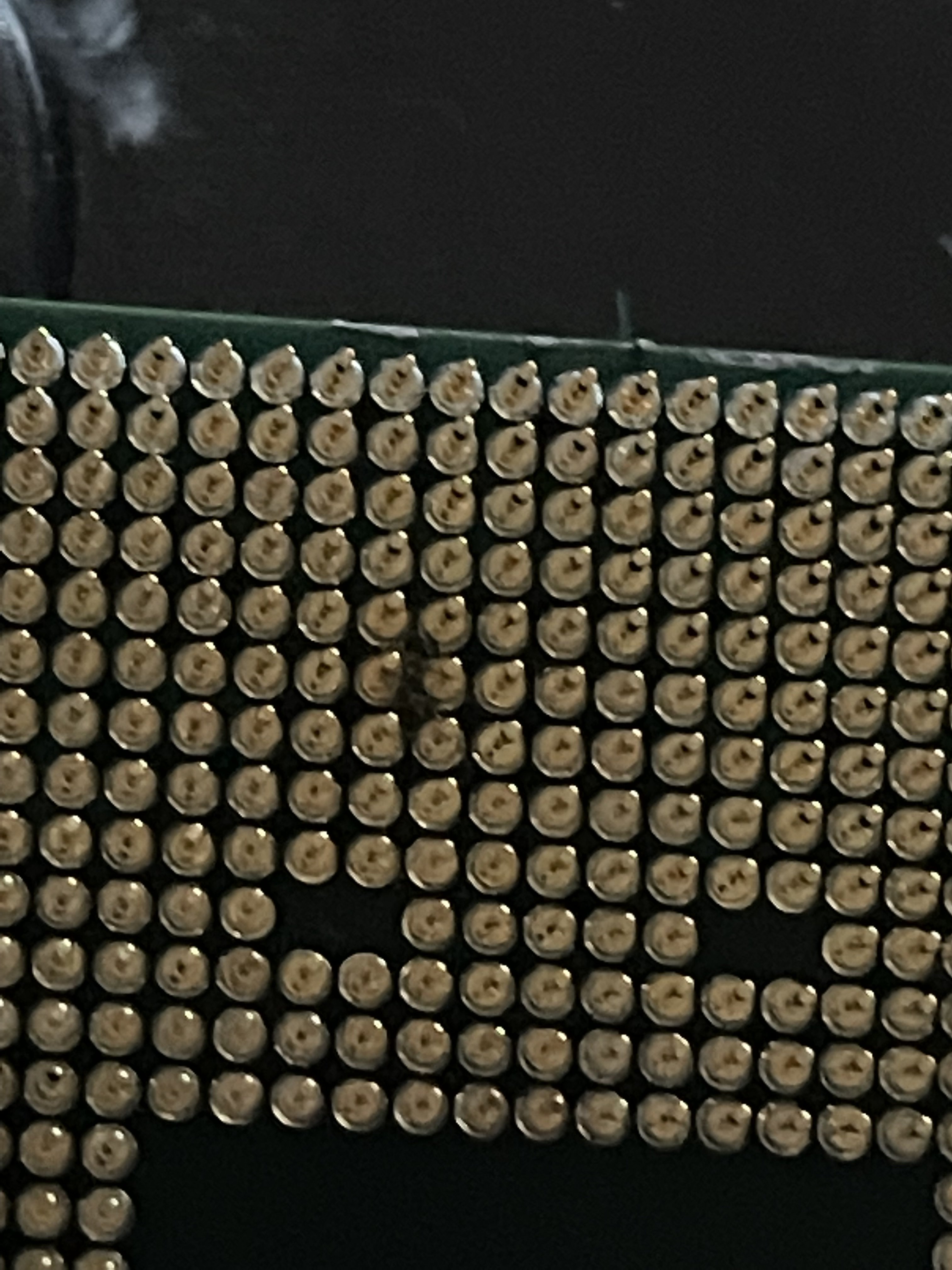

Nachdem ich den Ryzen 7 5700x in mein altes B450 AsRock Mainboard eingebaut habe und der PC trotz richtigen Bios kein Bild wiedergab, habe ich mich dazu entschieden, das oben genannte zu kaufen. Ich weiß aber nicht, ob der Grund wirklich bei dem Mainboard an sich lag. Mein alter Ryzen 7 2700x, welcher vorher im System, sogar mit dem neuen Bios lief, lief mit dem neuen Kühler nacn natürlich einem CMOS-Reset auch nicht mehr.

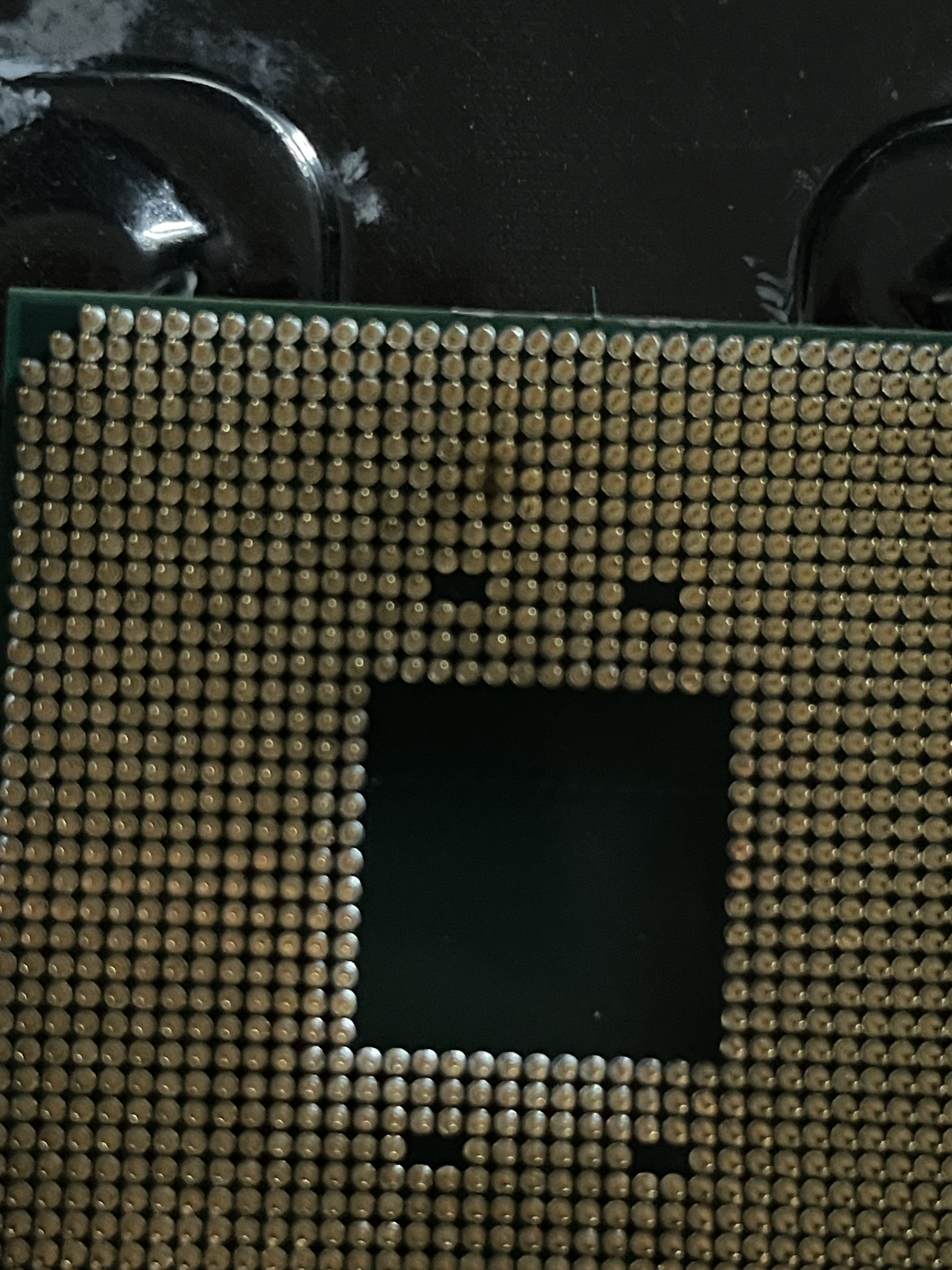

Die Pins der CPU habe ich geprüft, die scheinen alle intakt zu sein, jedoch ist mir eine Stelle an der CPU aufgefallen, die sehr besorgniserregend aussieht. (Sieht Bilder) Ist da was verbrannt? Kann das sein dass wenn die CPU dort durchgebrannt ist, alle meine anderen Komponenten Schaden genommen haben?
Meine eigentlichen Fragen sind jetzt: Habe ich zu viel Wärmeleitpaste auf die CPU aufgetragen? Und muss ich diese neu auftragen, sobald ich die CPU, samt Kühler auf das neue Mainboard einbaue?
Nein, das ist bei handelsüblicher Wärmeleitpaste für PC unmöglich
(Außer du hast elektrisch leitfähige WLP gekauft und so viel aufgetragen, dass sie auf leitende Komponenten schwappt.)

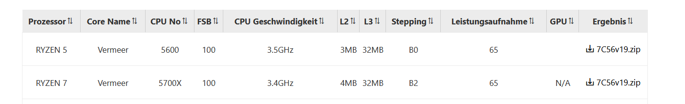

Hast du alles mal mit mini Besetzung probiert? Nur 1 Ram Riegel ? Welches Bios ist drauf?

Ja dessen bin ich mir bewusst. Daher habe ich ein Mainboard gekauft, bei welchem das Bios ohne Einbau der CPU aktualisierbar ist..
Und du hast auch bereits ein aktuelles BIOS geflashed?
... und was ist nun drauf?
auf dem Bild sieht das wirklich komisch aus, dein 2700er muss aber drauf laufen.
ich würde immer noch den Ram als Fehlerquelle nicht ausschließen.
Dass der neue Ryzen auf dem 450 nicht lief dürfte am zu alten BIOS gelegen haben, sofern du nicht vorher ein Update gemacht hast. Im schlimmsten Fall könnte eine zu hohe Spannung angelegen haben.
Bei mir sind die Bilder leider etwas unscharf aber es kann gut sein, dass du da etwas „gebraten“ hast.
Wärmeleitpaste leitet keinen Strom, außer du benutzt Flüssigmetall oder Paste mit Metall / Kupfer o.ä. Anteilen.
Nur du siehst ob das verbrannt ist aber irgendwas scheint da zu sein.
Brandstelle wäre übel.
Die Frage ist, wie das zustande gekommen ist? Die CPU wurde ganz behutsam in den Sockel eingesetzt. Das einzige, was ich mir vorstellen könnte ist, dass der Kühler nicht korrekt angebracht war und die CPU keine richtige Kühlung erfahren hat. Das ist aber auch in sofern unrealistisch, als es doch heutzutage so etwas wie Schutzschaltungen gibt? Möglich ist auch, dass die CPU von Mindfactory bereits so geliefert wurde. Ich Depp habe ja wie geschrieben, diese Stelle erst gestern, trotz mehrmaligem Prüfen bemerkt..
Denke ich eher nicht, aber rede mal mit Mindfactory, anrufen, dann Email vereinbaren mit Fotos.
Blende Up schrieb:
Also glaubst Du, dass sie noch intakt ist, trotz Verfärbung?
Langsam glaube ich das nicht mehr. Ich hatte wie gesagt keine Probleme den 2700x mit dem Board und dem neuen Bios zu betreiben.. Nachdem die CPU mit Kühler eingebaut wurde, entstanden diese Probleine erst.. Ich hatte die Frage nur gestellt, in der Hoffnung, jemand hätte so eine Verfärbung an der CPU schonmal gesehen..
