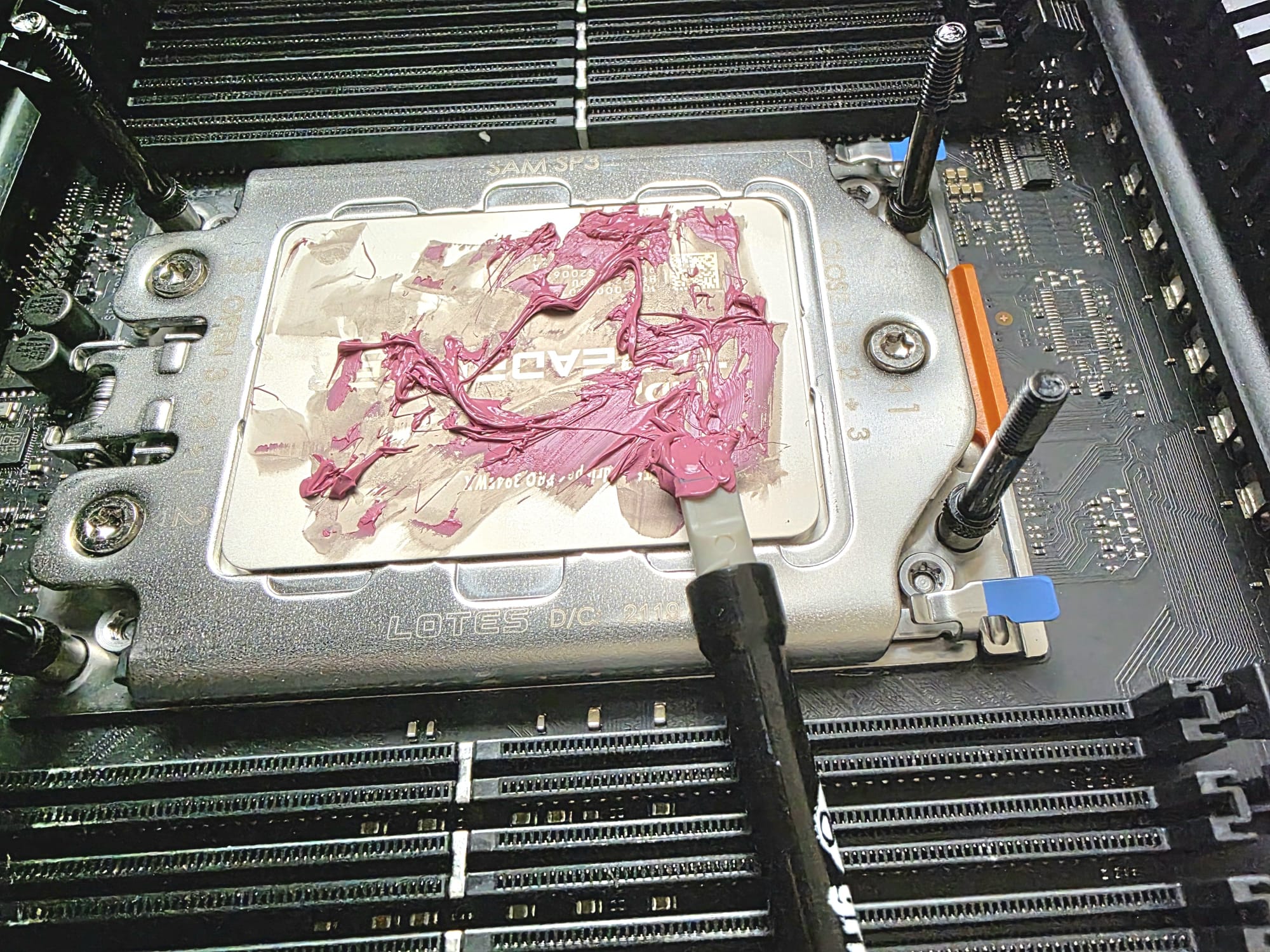

hi,
ich baue gerade einen threadripper rechner auf und bin gerade dabei die cpu-aio zu verbauen.
mainboard: asus ws pro wrx80
cpu: AMD Ryzen™ Threadripper™ PRO 3945WX
ich hatte mir eine grizzly thermal kryonaut extreme wlp gekauft und die spritze sah auch schön gross aus.
aber schaut euch das mal an.
das sieht aus wie vom bauernhof.
ich wollte schön streichen mit diesem adapter und das ergebnis ist ein witz.
jetzt durch die kälte in meiner wohnung ist noch alles hart geworden und lässt sich nicht mehr formen..bzw streichen.
meine erste frage ist: ist das genug wlp ?
oder muss ich noch welche kaufen ?
denn obwohl die tube gross war, war drin fast nichts. wirklich ärgerlich für 16 eur

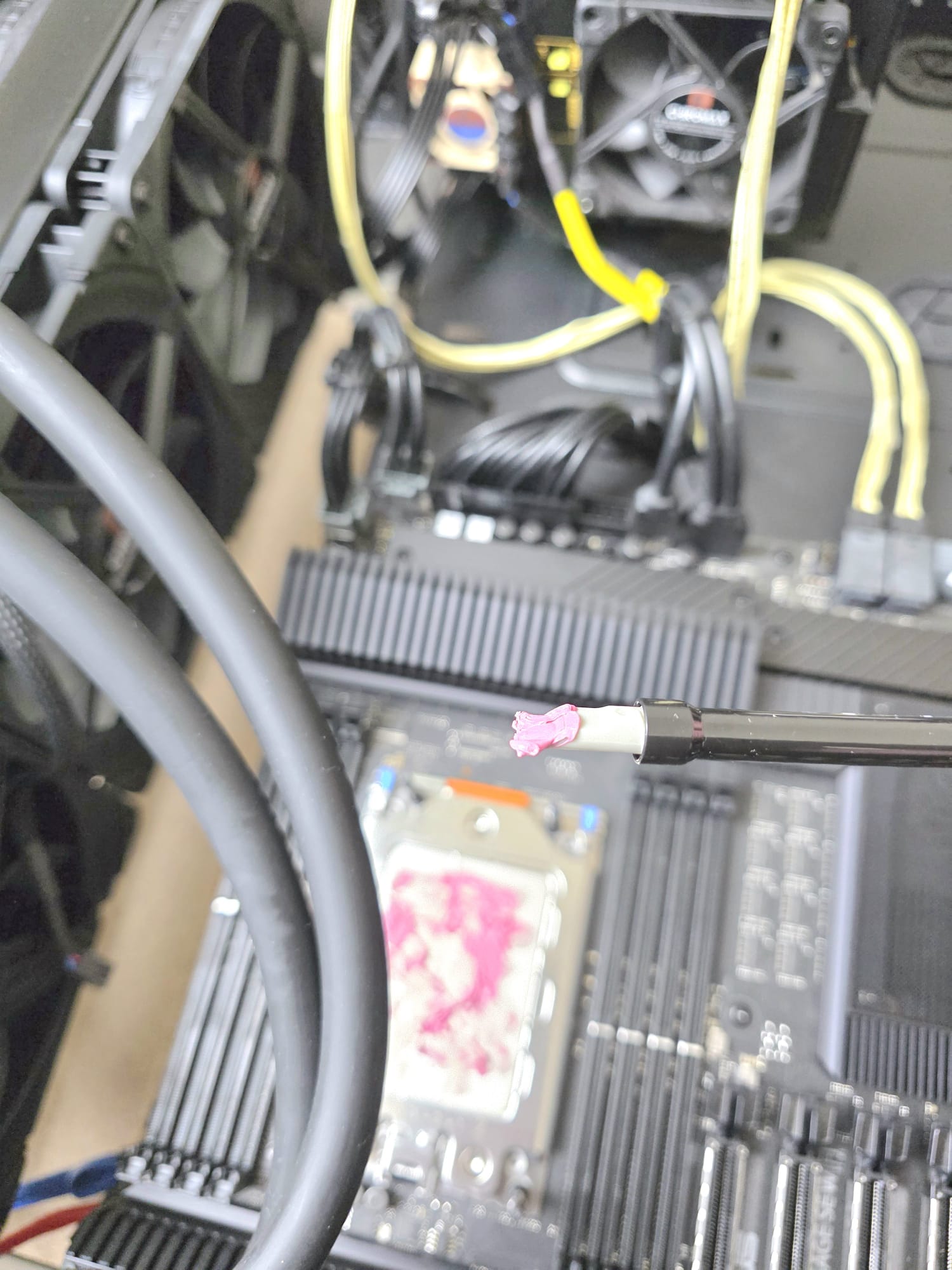

bild 3 (paste 4) war beabsichtigt :-)

Kannst ja mal den Kühler aufsetzten und schauen ob es reicht. Lieber Zuviel als zu wenig, das was Zuviel ist wird heraus gedrückt. Ich setze meist ein Klecks in die Mitte.

Da sind auch nur 2g drin.
Wenns kalt ist mag das WLP nicht, vor dem Auftragen etwas in die Hosentasche stecken hilft.
Ansonsten ein Verstreichen ist nicht nötig, ein grosses X auf der CPU hätte gereicht, den Rest hätte der Anpressdruck geregelt.
So wie es jetzt ist würde ich die AiO nicht verwenden und kann auch eigentlich nicht die Menge aus der Spritze sein.
Reaktionen: Fortatus und KEV24in_Janßen

Die Duronaut wär glaub die bessere Wahl gewesen. Das sind vlt. 1K bessere Temperaturen (wenn überhaupt), dafür ist die Duronaut deutlich langlebiger. Außer dir macht es nichts aus, die WLP nach ein paar Jahren erneuern zu müssen.
Achso: Zum Auftragen würde ich entweder einfach mehrere Erbsengroße Häufchen über den Heatspreader verteilen (einfach nur ein "X" reicht bei der Fläche nicht!) oder du verstreichst die WLP sauber. Glaub bei der Duronaut ist extra nen Spatel dabei.

Moin,
wie Mojo sagte da würde ich auch bissl nachbessern und die mit dem Spachtel besser verteilen.
Vll. kurz mir einem Fön erwärmen.
na ja, meine strategie war selbst ein dünner film über die cpu zu erzeugen. (so wie auf dem bild zu sehen)
früher habe ich auch nur ein kleks in der mitte gemacht.
aber mittlerweile ist das doch veraltet , oder ?
mache machen ein kreuz.
andere andere muster...
ander rollen eine horizontalen zilinder drüber
Naja, es ist halt auch nur die Tube mit 2g. Das ist halt nicht viel und Threadripper sind sehr große CPUs. Ob es wirklich Kryonaut Extreme sein musste sei auch mal dahingestellt.
Dass sich kalte WLP schlechter verteilen lässt als warme, ist jetzt nicht so überraschend. Technisch gesehen musst du sie auch garnicht verteilen, der Anpressdruck des Kühlers macht das schon. Bei großen CPUs ist es nur vorteilhaft mehrere Kleckse verteilt zu setzen, anstatt einen in die Mitte.
Jackson Pollock wäre stolz auf dich.
Das klassische X hätte da wohl besser geholfen.
Erwärme sie mitm Föhn und dann noch etwas verteilen, den Rest sollte der Anpressdruck vom Kühler machen.
Reaktionen: ThoZim und oskdueh
Du kannst die WLP mit dem Föhn aufwärmen, geht auch auf der CPU, nur halt nicht ewig lange und dauerhaft draufhalten. Zum verstreichen habe ich mir immer Frischhaltefolie um die Zeigefingerspitze gewickelt und das Zeug dann damit verstrichen, das geht imho viel besser als mit dem blöden Spachtel, auch wenn etwas WLP an der Folie hängen bleibt.
Reaktionen: Cerebral_Amoebe, KingChakuza und oskdueh
