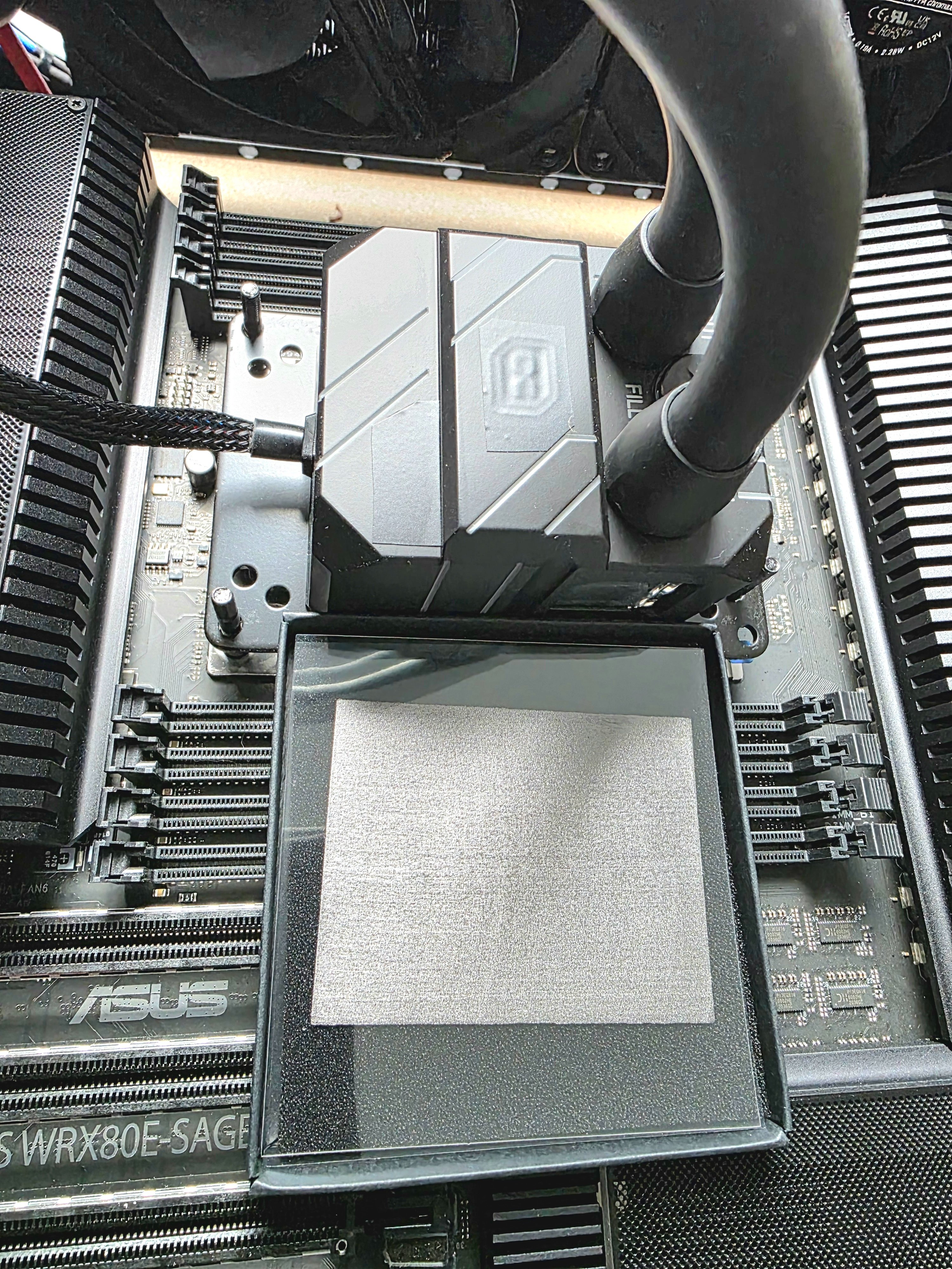

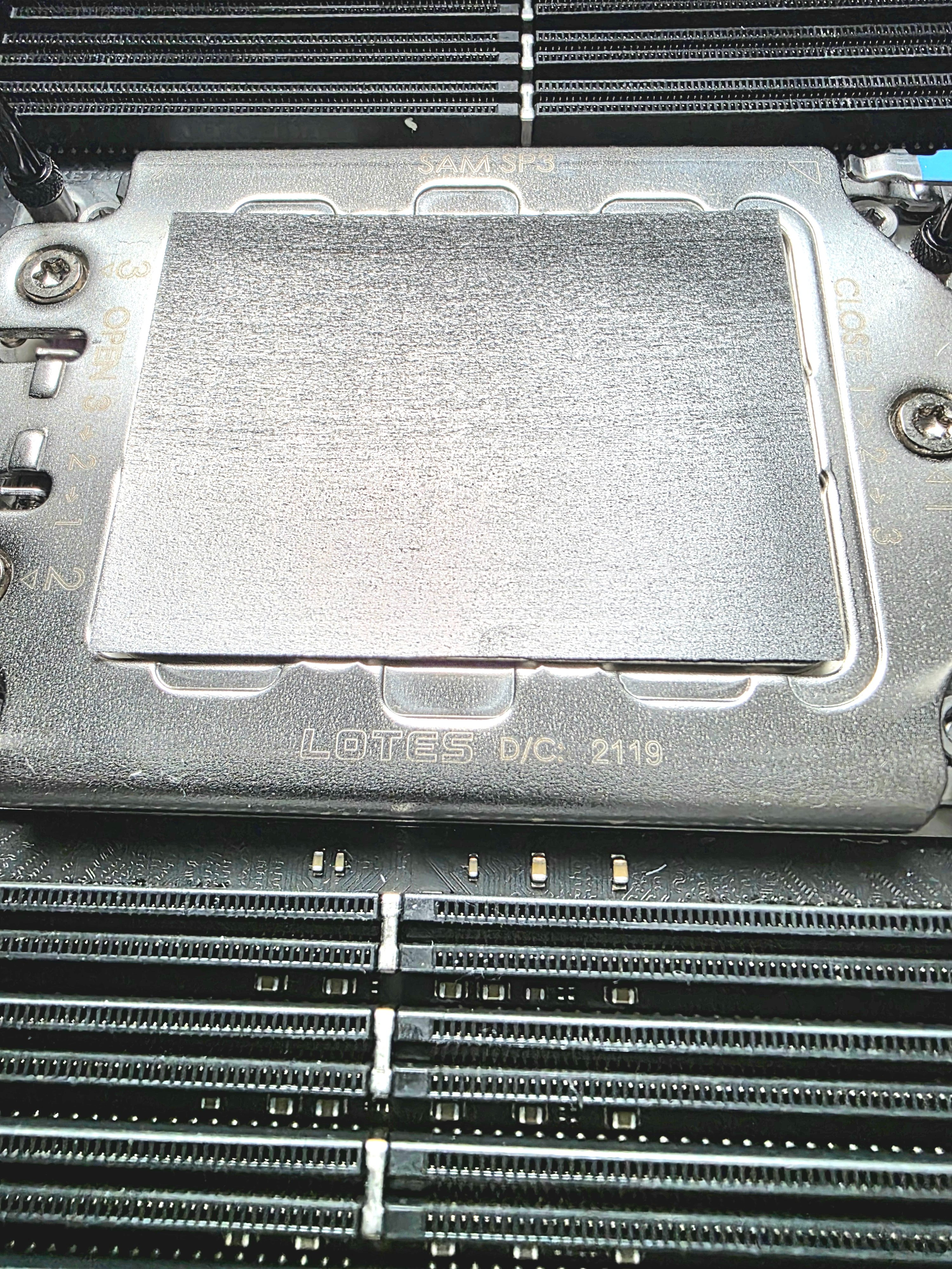

superBenS23 schrieb:Ich hatte mich an die Größen Liste von Thermal Grizzly gehalten ( Ryzen 5000 ).
Passte super, steht ein klein wenig über, aber nicht viel, soll wohl auch so sein. Schneiden musst ich gar nichts.
Also die Maße von TG sollten schon gut passen wie angegeben, die wissen ja was sie tun.

Gibt es eigentlich auch extra Kühler für die threadripper CPUs? Also die den ganzen Heatspreader abdecken?
Questionmark

Gibt es, z.B. die speziellen TR Editionen von Noctua.
Ich habe gerade bei den großen CPUs (insbesondere die letzten Xeons) die Erfahrung gemacht, das die Oberfläche oft nicht eben genug ist, so dass teilweise eine ganze Menge Paste genutzt werden musste um keine leeren Stellen entstehen zu lassen, daher stehe ich dem Pad etwas skeptisch gegenüber, denn auch die TR sind nicht so eben, wie z.B, ein AM4 Prozessor.
This. Deswegen bin ich da mal gespannt.Questionmark schrieb:das die Oberfläche oft nicht eben genug ist, so dass teilweise eine ganze Menge Paste genutzt werden musste um keine leeren Stellen entstehen zu lassen, daher stehe ich dem Pad etwas skeptisch gegenüber, denn auch die TR sind nicht so eben, wie z.B, ein AM4 Prozessor.

Normale WLPs sind mir Reihenweise getrocknet. Teilweise nach Wochen. Erst das pad hat es dauerhaft gelöst. Für 4,1Ghz auf 128Threads bei 600+W verrichtet es jetzt über ein Jahr seinen Dienst und es hat trotz 10-15 Vollast täglich noch kein einziges Mal irgendeine Ermüdung gezeigt.qiller schrieb:Ich hoffe der TE gibt dann mal ein Feedback, vlt. sogar mit nem Vergleich normale WLP vs. Graphene-Pad? :>

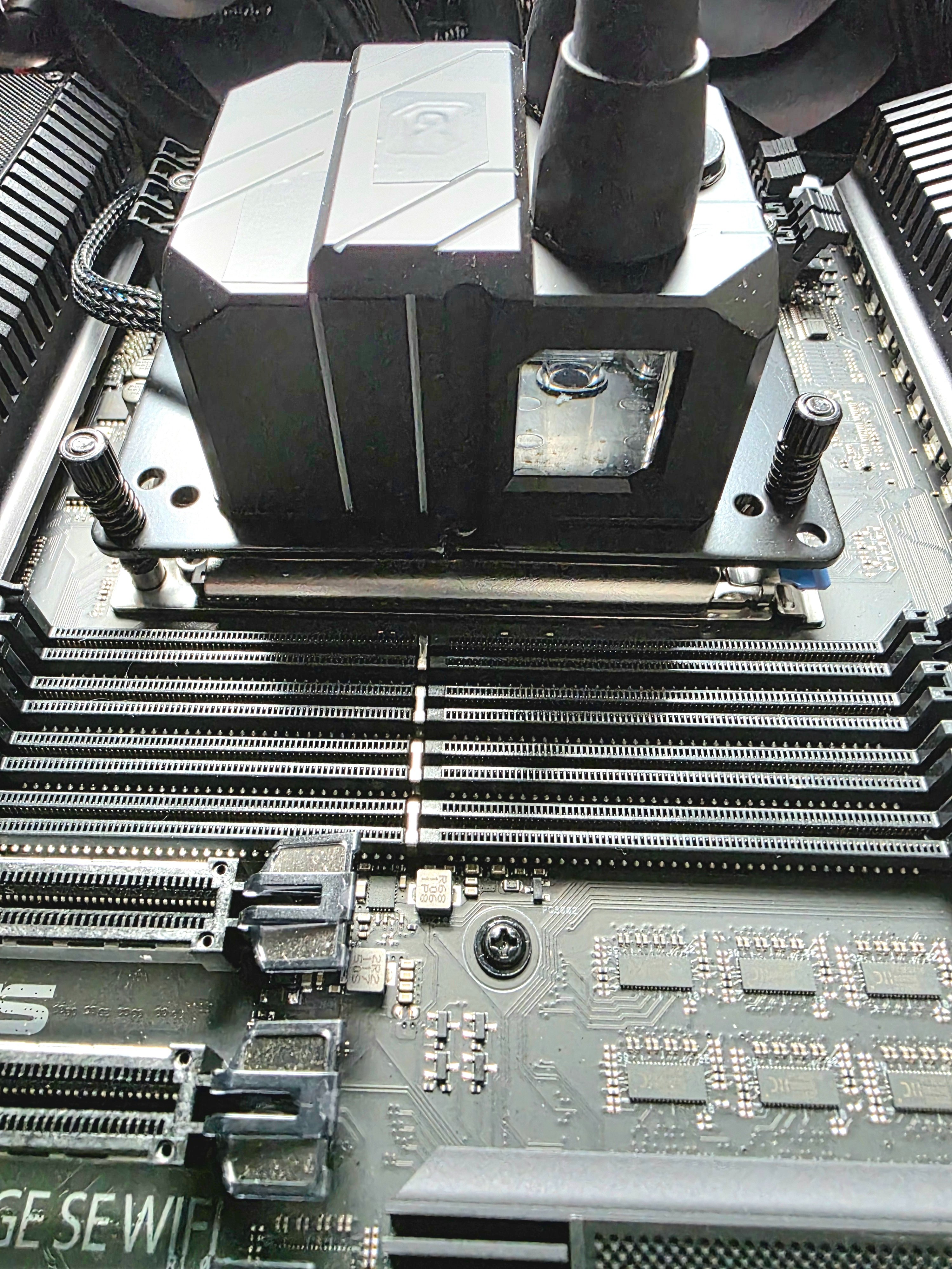

ich hatte es schon glaube ich irgendwo erwähnt.BenS23 schrieb:Würde mich auch interessieren ob er einen passenden Kühler hat.
ich habe mich für die eisbaer pro entschieden weil es eben als eine extra für den tr entwickelte gilt von alphacool.
die minderwertigen lüfter von alphacool nutze ich nicht sondern 6 x 14er von noctua, die neuen die es im doppelpack gibt.
kryosheet ist da. superschnell geliefert. alle achtung.
mal sehen wies funktioniert...
