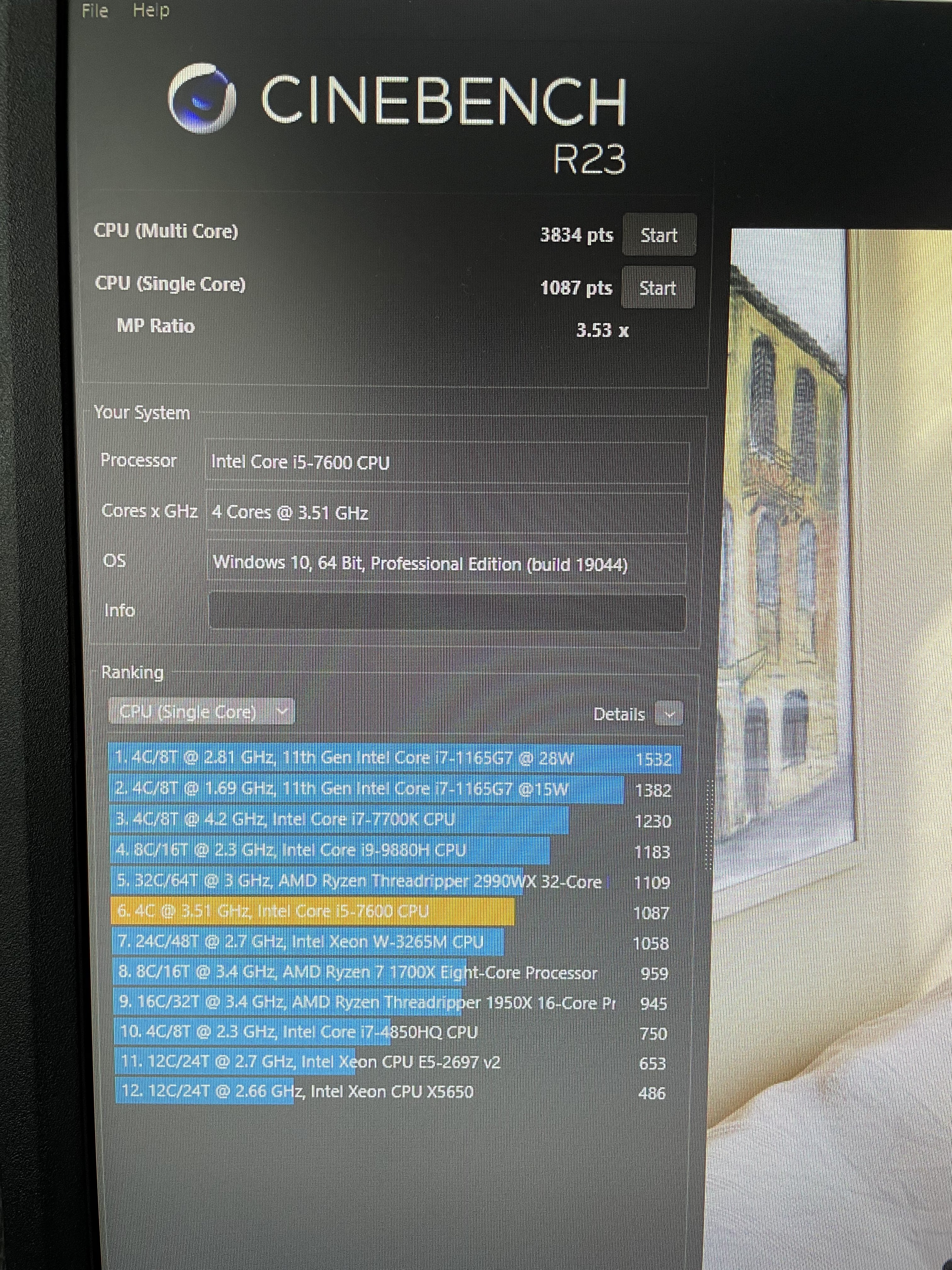

Cinebench R23 dürfte fürs Erste reichen.
Habe das mal laufen lassen. Was meinst du?
Habe ich da keine Möglichkeit die Temperatur auszulesen?

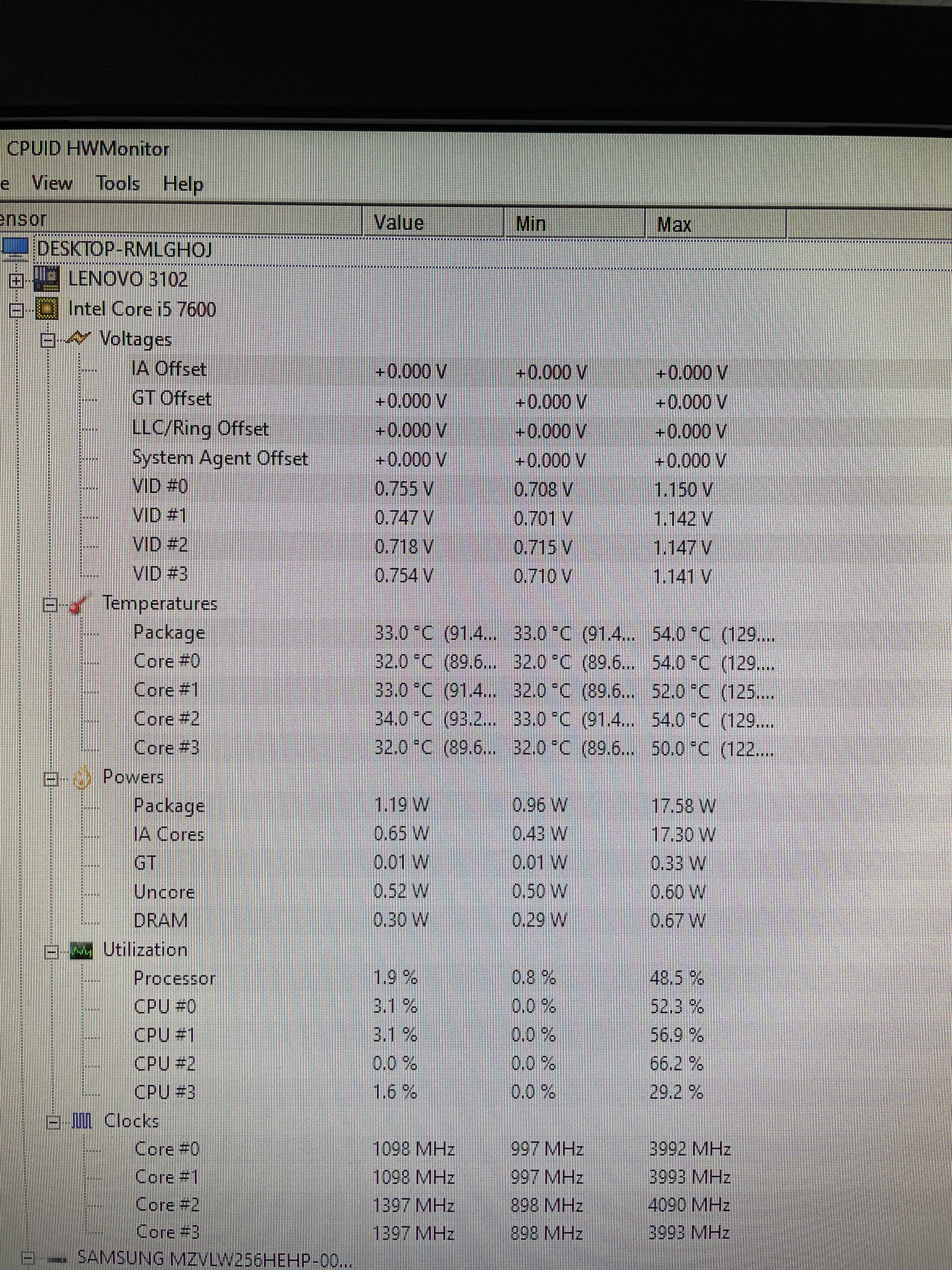

Habe mir CPUID HWMonitor installiert.
Was sagst du dazu?
Soll ich mal Benchmark laufen lassen und dann nochmal die Temperatur anschauen?

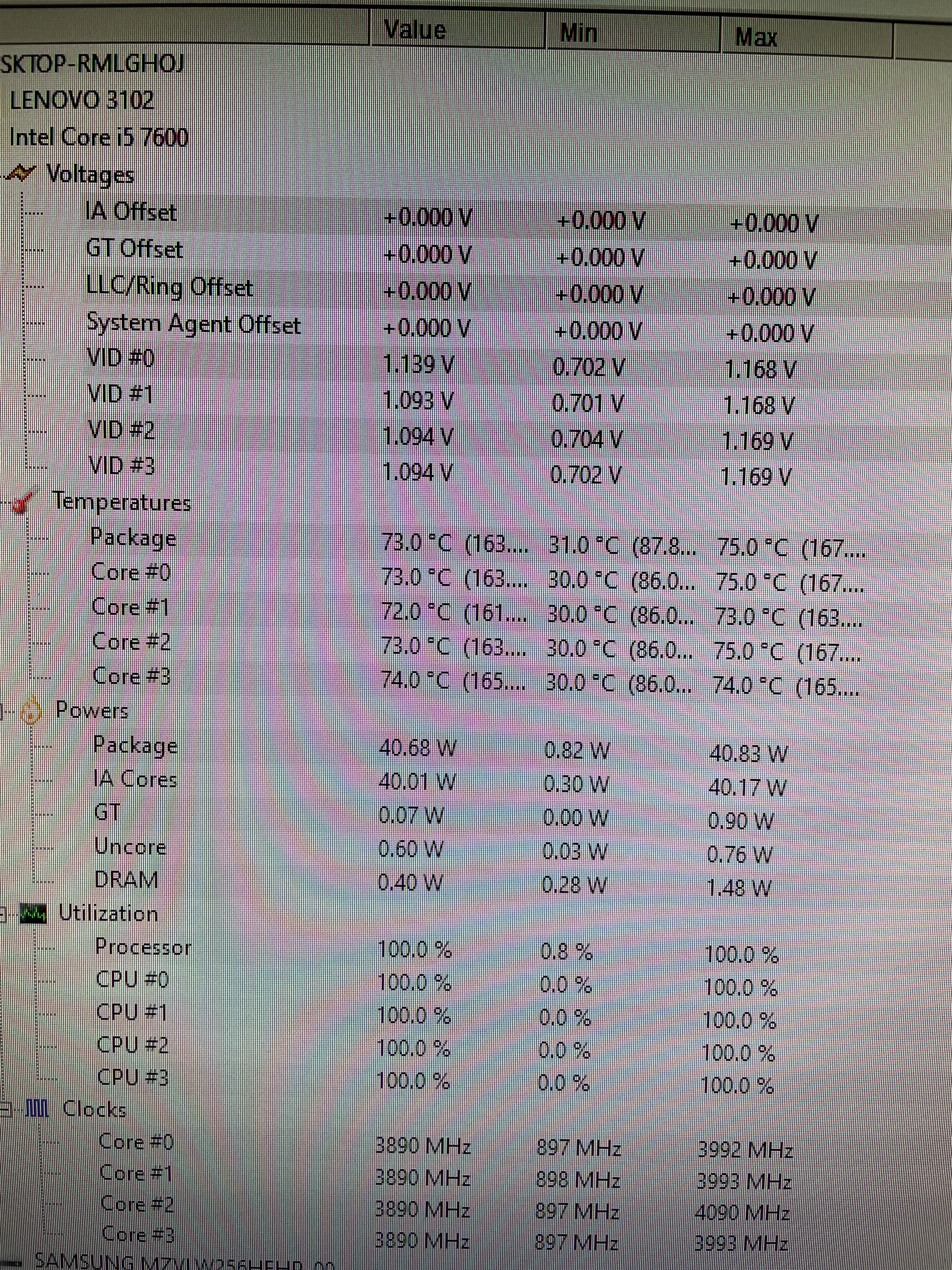

Und wie hoch sollte die Temperatur maximal sein?
Hab Benchmark ca 5 min am laufen, was meint ihr, alles in Ordnung soweit?

Wie hoch sollte denn die Temperatur sein?
Habe ich einen Nachteil in Betracht auf die Lebensdauer oder kann ich das so bedenkenlos laufen lassen?
Drewkev schrieb:
73°C bei 40W Stromverbrauch, hm.
Da ist noch Intels berüchtigte Paste zwischen Heatspreader und Die, wodurch die Temps hochschnellen.
Zudem (auf einem Foto ist i5 7600 zu sehen) verträgt die CPU 100°C T_Junction. Somit im grünen Bereich.
