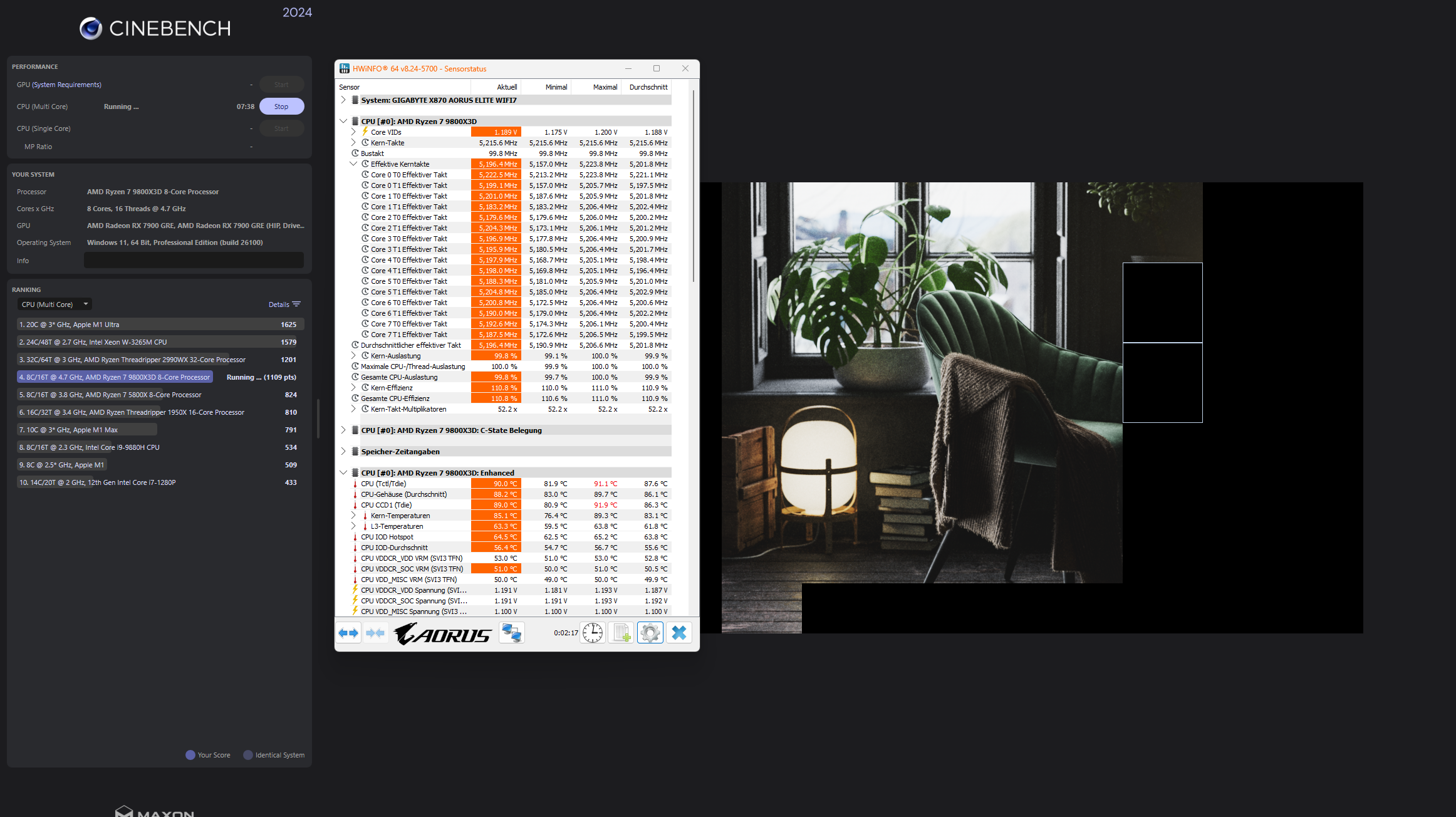

ich hab mit dem CurveOptimizer nur -25 eingestellt und bekomme beim Cinebench24 aktuell folgende ergebnisse "midrun":
