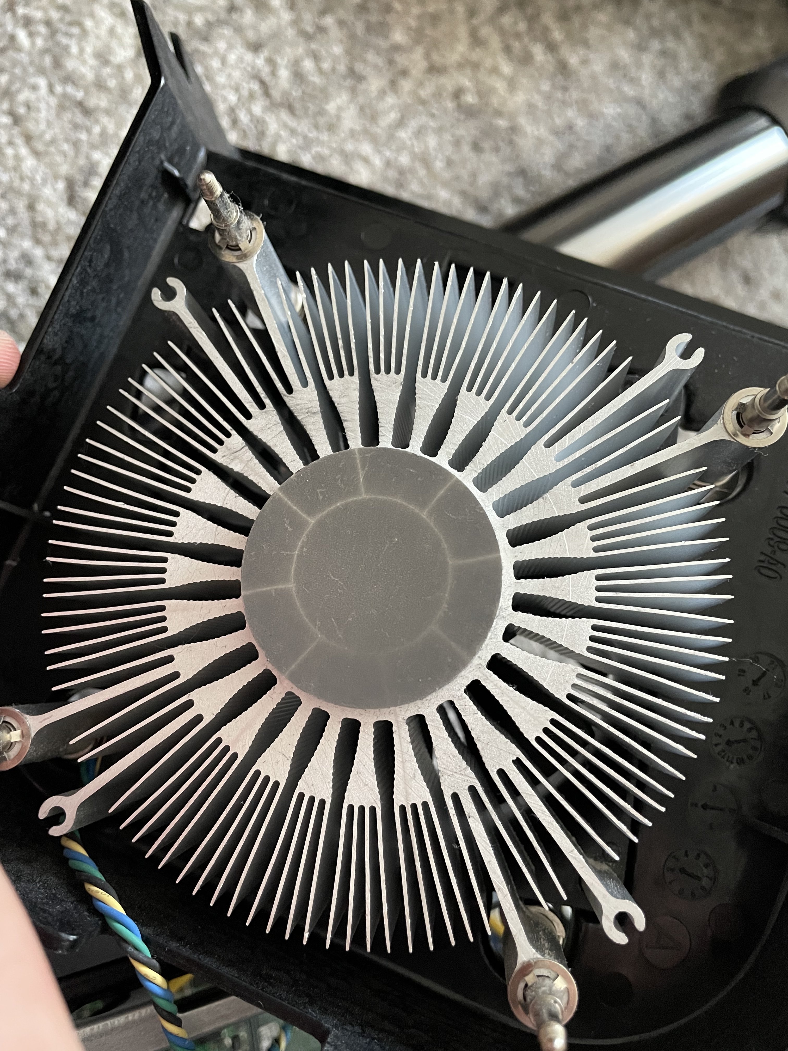

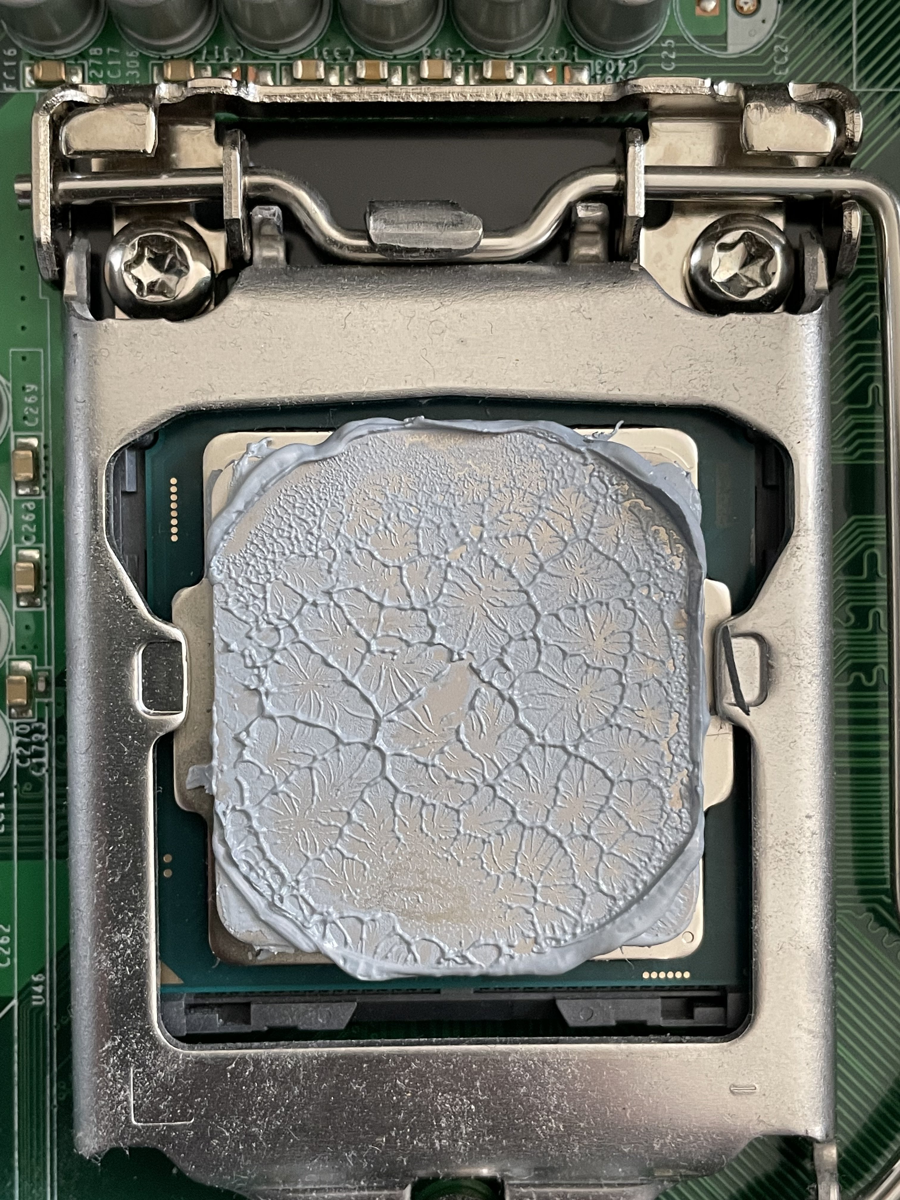

Hi, habe heute eine neue CPU eingebaut und WLP aufgetragen und über die ganze Fläche verteilt. Hatte jedoch Bedenken das ich zu viel WLP aufgetragen habe.
Habe jetzt mal den Kühler abgebaut um nachzuschauen. Was meinen die Profis hier, kann ich das so lassen?
Das mache ich zum ersten mal, deswegen so unsicher :-)

War zwar zu viel WLP, aber ja, hättest du so lassen können.
Wieder fein sauber machen und erneut WLP auftragen. Die WLP so groß wie eine Erbse in die Mitte der CPU und dann den Kühler drauf hat bisher immer funktioniert bei mir.
Es gibt nicht zuviel Wärmeleitpaste, alles was zu viel ist wir rausgedrückt.
Reaktionen: poolk, Makso, Lupin III und 2 andere
Die überschüssige Menge wurde am Rand rausgequetscht.
Also: Soweit ok.
Allerdings kann es jetzt zu Lufteinschlüssen kommen, wenn do so die den Kühler einfach wieder draufsetzt.
Also: Säubern und alles noch mal von vorne mit der WLP.
Etwas weniger und wenn du es perfekt haben willst: mit nem Plastik Spachtel verstreichen

Bischen zu viel, aber ist nicht immer einfach zu dosieren. Wenn du mit deiner Auftragemethode reproduzierbare Ergebnisse kriegst, dann würde ich es so lassen. Lieber so als zu wenig.

Den Kühler einmal abwischen und das vom Cpu zu mitte hin streichen dann kühler wieder drauf. Brauchst keine neue. :D
machs ordentlich frisch und der einzige Weg um Fest Zu Stellen obs wirklich passt ist: System längere Zeit in Voll Last setzen (z.B. die zweitgrößte Primzahl berechnen) und schauen ob die Taktrate voll und Temperaturen grün bleiben.
Wenn das System zu heiss wird oder runter regelt dann stimmt etwas nicht das kann dann WLP sein oder Kühler Schief oder Lüfter Kaputt oder PC erstickt im Schrank odgl
sonst alles O.K.!

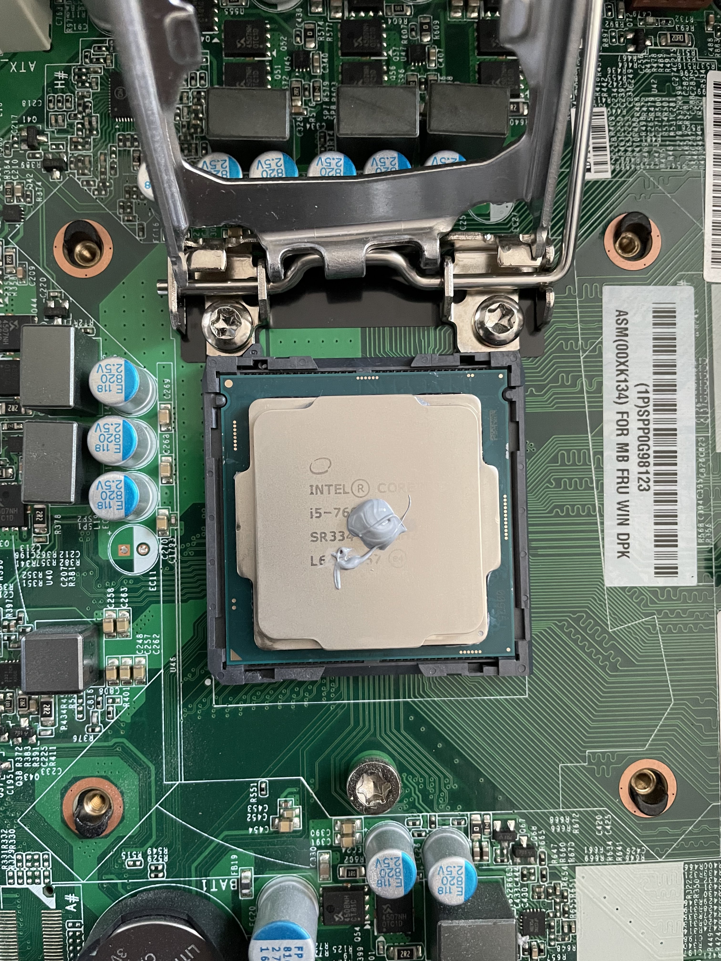

Dann mach ich am besten CPU und Kühler komplett sauber und nur einen Punkt in der Mitte, wie groß sollte der am besten sein?
Könnt ihr mir ein Programm empfehlen, mit der ich die CPU unter Last setzen und die Temperatur/Taktrate auslesen kann, ob alles im grünen Bereich ist ?
Ich nehme immer eine alte Scheckkarte als Spatel und verteile, es so dünn es geht über die ganze CPU - Dann quillt nichts raus, der Heatspreader der CPU ist vollständig bedeckt und es ist so dünn wie möglich aufgetragen.. Die Scheckkarte kann man auf CPU-Breite zurechtschneiden und die überschüssige Paste von der Karte immer wieder an einem Zewa abputzen. Funktioniert bei mir seit über 25 Jahren..

Also ich habe jetzt nochmal CPU und Kühler sauber gemacht und einen kleinen Klecks drauf. Reicht das? Einfach Kühler drauf ?
