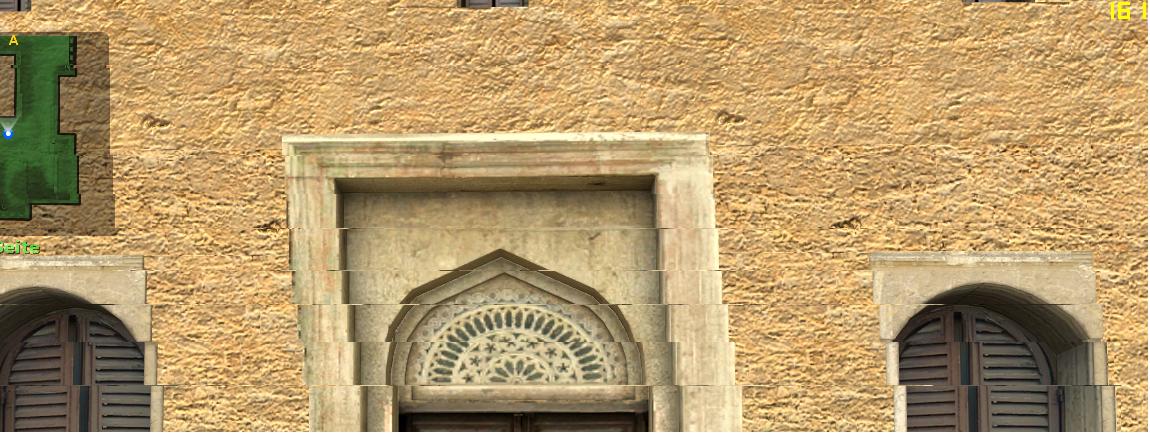

hab ne fotomontage mit Paint gemacht, es sieht in etwa so bei mir aus, ist ein bissl übertrieben :D

das "phänomen" is mir bisher auch nur bei ati vorgekommen. bei meiner 6600gt und 6800gt kann ich mich auch nicht dran erinnern sowas je beobachtet zu haben. auf der anderen seite gefällt mir das bild an sich bei ati karten besser. mir gehen auch ehrlich gesagt die ideen aus so langsam.
