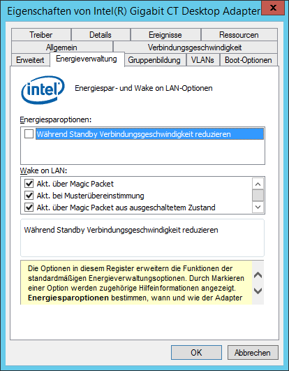

nun geht's hier nochmals um das Thema Wake on Lan. Nach dem das in meinem anderen Thema mit der Fritzbox Kabel 6360 so gut über das Interface geklappt hat, möchte ich das WoL an der Fritzbox 7330 SL von 1und1 einrichten.
Der Server hat ein Asus Maximus IV Extreme-Z Mainboard drin bei dem im Bios bereits das Advanced Power Management (APM) für PCIE wurde aktiviert. EuP deaktiviert. Im Treiber des Netzwerkadapters wurde das Wake on Lan auf On geschalten sowie das Magic Packet aktiviert.
Trotz aller Versuche will der Server nicht über WoL starten. Habt Ihr ne Idee?
Ist denn die Verbindung hinten am PC und am Switch als aktiv markiert (LED des LAN Anschluss leuchten) wenn der PC aus ist?
Ja beide LEDs leuchten. Hab zur Sicherheit mal die OnBoard Lans deaktiviert. Die sind mit Win2012R2 "offiziell" sowieso nicht kompatibel deshalb auch die Intel CT. PCIe Karte.
Versuch sonst mal mit einem WoL Tool obs da besser klappt.
Wir verwenden im Büro dieses hier: http://www.heise.de/download/wakeonlan-tool.html und damit funktionierts.
Vielleicht hat die Fritzbox ja noch irgendwie die MAC Adresse von der Onboard NIC zwischengespeichert.
Vielleicht hat die Fritzbox ja noch irgendwie die MAC Adresse von der Onboard NIC zwischengespeichert.[/QUOTE schrieb:
Hab jetzt den Server nochmals aus der Geräteliste geworfen und danach mit Mac und IP Adresse neu hinzugefügt. Da kam dann noch der Hinweis, dass dieser Eintrag bereits existiert. Überschrieben is es nun. Auch dein Tool schafft es leider nicht. Er erkennt auch im Feld Nic Hersteller das Intel Coperate also muss ja folglich ein Kontakt zur Netzwerkkarte da sein...
