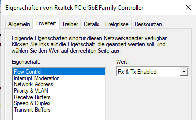

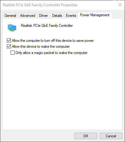

ich brauche noch etwas Unterstützung für die Wake-On-LAN-Einrichtung meines "Fileservers".
Hierbei handelt es ich um einen Fractal Design Node 304 mit Mainboard AsRock J3455-ITX und Windows 10.
Einstellungen im UEFI: PCIe Devices Power On Enabled (... waked up by PCIe Device and eanble Wake-On-LAN).
Netzwerk-Adapter:
Keine Einstellung für WOL (Magic Packet).
Der "Server" stellt sich nach einiger Zeit ab, die Verbindung über Remote Desktop bricht ab.
Wie kann er wieder erweckt werden?
Brauche ich eine besondere Software auf dem Client? WOL2?
IP festlegen in der Fritz!Box (immer dieselbe IP vergeben)?
Welche Einstellungen sind noch vorzunehmen?
Energieoptionen?
Netzschalterverhalten ändern? Schnellstart deaktivieren?
Einstellungen? Welche sind notwendig?
Geht der Server richtig aus oder verliert der das Netzwerk?

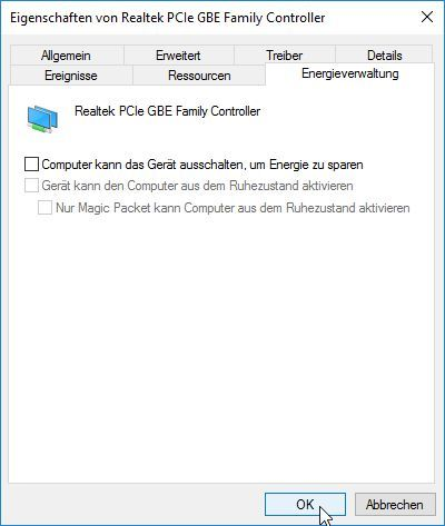

Wenn du deinen Desktop PC / Laptop meinst, womit du den Server wecken willst, dann vermutlich ja. Mir ist zumindest kein Boardmittel unter Windows bekannt. Ich nutze z.B. AquilaWOL. Es sollte aber auch jede Fritzbox ein WakeOnLan unterstützen. Bei dem von dir gezeigten Bild fehlt mir der Reiter "Energieverwaltung".

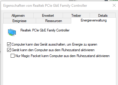

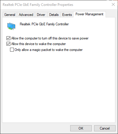

OK, @FR3DI war schneller mit dem Bild.

... fehlt mir der Reiter "Energieverwaltung".
Jo, der fehlt mir. (Nebenbei, am Client vorhanden.)
Prüfe FR3DIs Treiber.

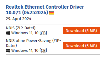

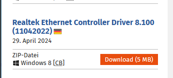

Der hier, 8.100? Ist aber Windows 8.
Schraubenwender schrieb:
Oder einer von diesen:
10.071 sollte passen.
Die Windows Version habe ich zwecks Datum gekonnt übersehen.
