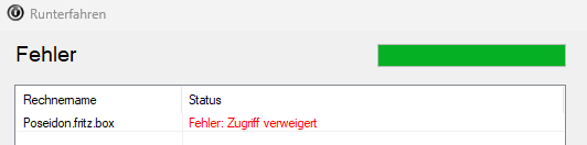

Herunterfahren mit Aquila scheitert, Zugriffsproblem:

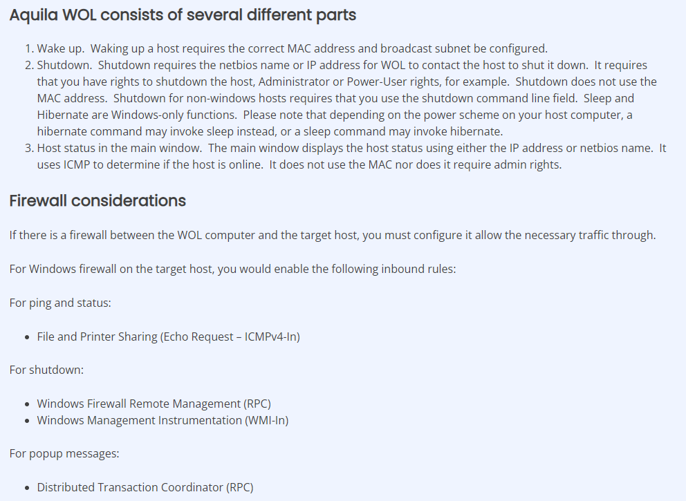

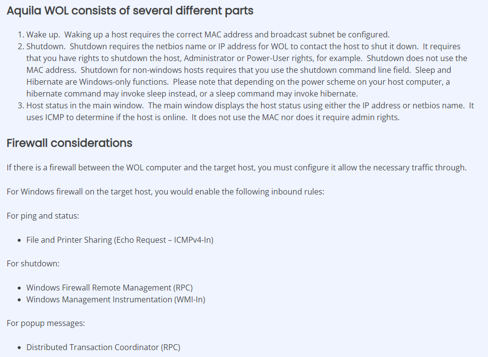

Nutze ich, wie gesagt nicht. Könnte mir aber vorstellen, dass du dafür unter Umständen das Programm per Rechtsklick als Administrator ausführen musst und eventuell musst du noch in der Firewall Ausnahmen hinzufügen.
Also für Shutdown musst du einen User mit PowerUser oder höher angeben (der User muss von deinem "Windows 10 Server" sein, wenn ich mich nicht irre). In der Firewall des "Windows 10 Servers" muss Remote Management (RPC) und WMI-In erlaubt sein.

Neue Erkenntnis:
Aquila Herunterfahren:
Diese Meldung erscheint auf dem Server. Wird aber nicht heruntergefahren.
Kein Eintrag im Firewall-Protokoll pfirewall.log.

Ich glaube, da geht es ihm ums herunterfahren und nicht ums aufwecken per WOL. AquilaWOL nutzt da ja auch nur die Standard Funktionen von Windows. So zumindest meine Vermutung mit dem im vorherigen Post genannten "Requirements", denn Aquila schrieb ja, dass man für Shutdown auf dem W10 Server in der Firewall Remote Management (RPC) und WMI (WMI-In) erlauben muss, damit er Shtudown Befehl auch ankommt. Aber ich denke auch, da braucht man kein extra Tool, weil die Regeln ja in meinem Screenshot genannt werden.

Also ich hätte jetzt gedacht, dass es verständlich ist. Die Regeln sind in der "erweiterten Windows Firewall" zu suchen unter dem Punkt "Eingehende Regeln".
Wenn der W10 Server nicht in einer Domäne ist, dann sollte nur die jeweilige Regel im "Profil" "Private, Public", also nicht "Profil" "Domäne", aktiviert werden.

Er wollte damit ja sehen, ob es dann eine Anforderung von außerhalb gibt, wenn er versucht das System per AquilaWOL runter zu fahren ohne sich erst noch per RDP anmelden zu müssen und es händisch runter zu fahren. Damit will er ja die korrekte Regel herausfinden, die er erlauben will. So verstehe ich es zumindest, weil ich ihm ja die beiden Firewall Regeln aus der FAQ per Screenshot angehangen hatte, die AquilaWOL für das Herunterfahren benötigt. Die Malwarebytes Windows Firewall Control ist ja, soweit ich mich erinnere, nur eine extra GUI für die Windows Firewall.
