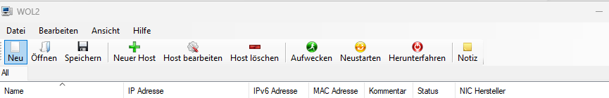

WOL2 ist wohl das hier. @BrollyLSSJ
http://oette.info/

Bei WOL2 gibts' nur "Neustarten". Nenn es halt "Start" :).

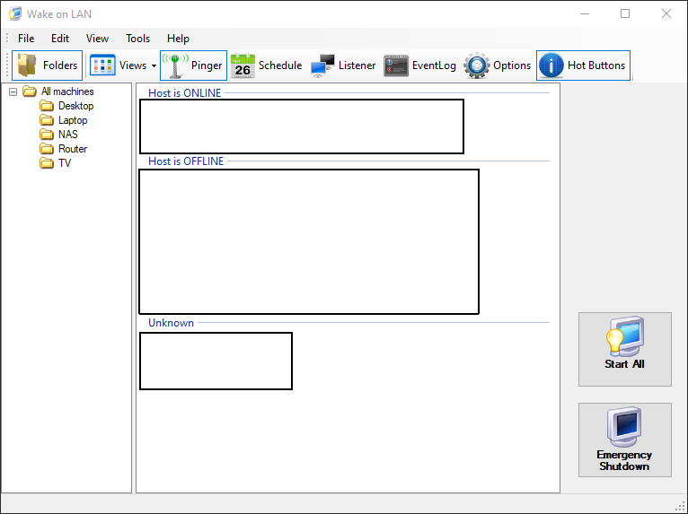

Neues Tool ausprobiert: Wake On LAN von DBS.
Beim Ausschaltversuch:

Also bei mir läuft seit Jahren das AquilaWOL einwandfrei. Nutze ich seit mindestens 4 Jahren. Vermutlich länger, weil ich es auf dem vorherigen PC schon installiert hatte.

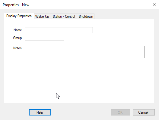

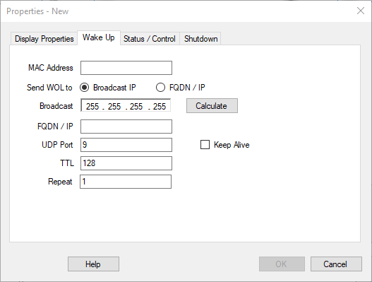

Beim Host hinzufügen habe ich beim Reiter "Display Proterties" Name des Geräts und Gruppe, z.B. Laptop oder Server oder Router, falls man mehrere Geräte in Gruppen aufteilen will, eingetragen.
Der legt dann automatisch in seiner GUI einen Ordner mit dem Gruppennamen an.
Und im zweiten Reiter "Wake Up" habe ich die MAC Addresse und die IP bei "FQDN / IP" eingetragen, es aber auf "Broadcast" stehen lassen.
Mein Schlepptop habe ich direkt am Router angeschlossen, meine anderen Geräte (PC, Medienserver, NAS) sind per Switch mit dem Router verbunden. Der Netzwerkadapter vom Schlepptop blinkt nur, wenn es eingeschaltet wurde. Desktop, Medienserver und NAS läuchten immer, weil per Switch verbunden.
Wie gesagt, damit (AquilaWOL) wecke ich z.B. mein Schlepptop seit mindestens 4 Jahren auf. Ich weiß gerade nur nicht, ob ich beim Schlepptop den Haken bei "Computer kann der Gerät ausschalten um Strom zu sparen" rausgenommen habe oder nicht. Würde aber vermuten, habe ich rausgenommen, damit die Netzwerkkarte immer aktiv ist.
