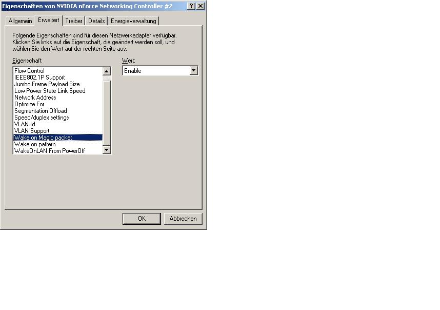

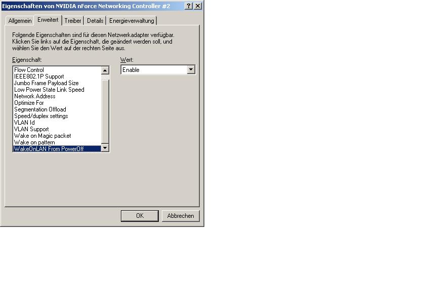

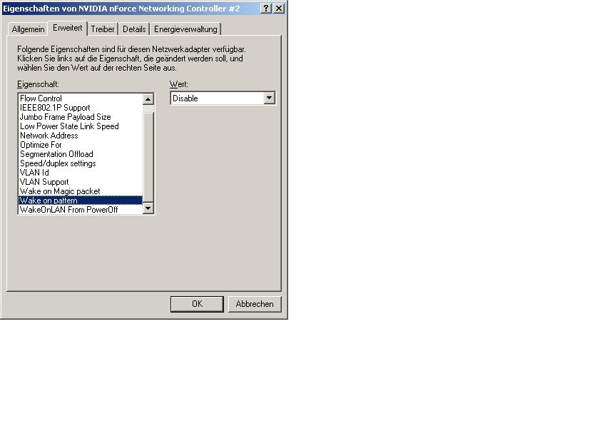

Du mußt auf jeden Fall im BIOS des zu weckenden Rechners WoL aktivieren. Bei mir (Award BIOS) heißt das ganze aber "PME Event Wake Up" und befindet sich in den "Power Managment" Einstellungen. Die Bezeichnungen können variieren. Dann mußt du auch in den Eigenschaften der Netzwerkarte des zu weckenden Rechners WoL konfigurieren. Bei mir sieht das aus wie auf dem Screenshots...

Im letzten Bildschirmfoto siehst du die Option "Wake on LAN from Power Off". Das muß aktiviert sein, damit du auch einen ausgeschalteten PC "wecken" kannst.
