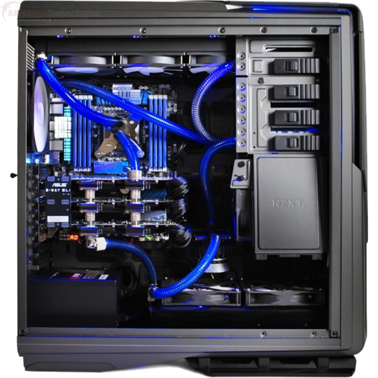

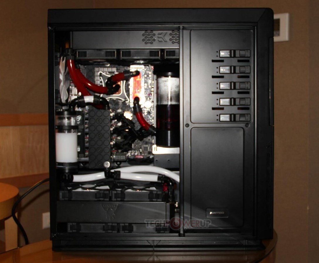

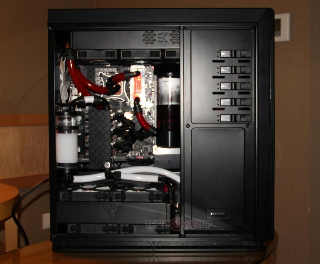

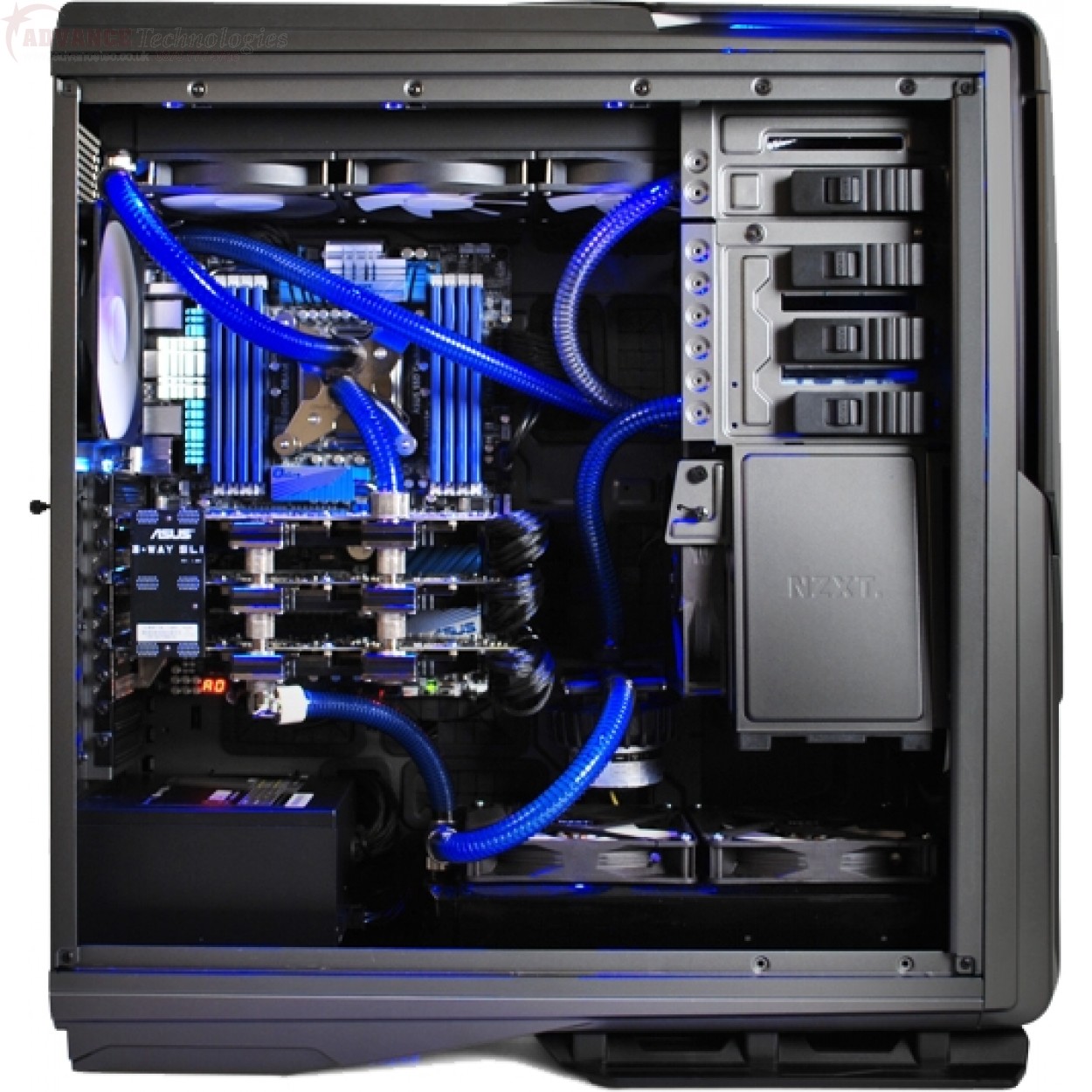

Generell halte ich einen 2x140mm Radiator für zu wenig für eine Grafikkarte und eine CPU+MB. Da hast du keine besseren(eher schlechtere) Temperaturen als bei einer Luftkühlung. Ich würde mir Gedanken über ein anderes Gehäuse machen. Eher in Richtung NZXT Phantom 820, Phanteks Enthoo wo min 2 Radiatoren Platz finden. Mit dem HAF X hab ich keine Erfahrung, aber bin mir nicht sicher ob da wirklich ohne Probleme 400mm Radiator reinpasst.
Mal ein paar Beispielbilder:
nzxt_phantom_820_gun_metal_full_tower_performance_side.jpg phanteks-enthoo-primo.jpg
