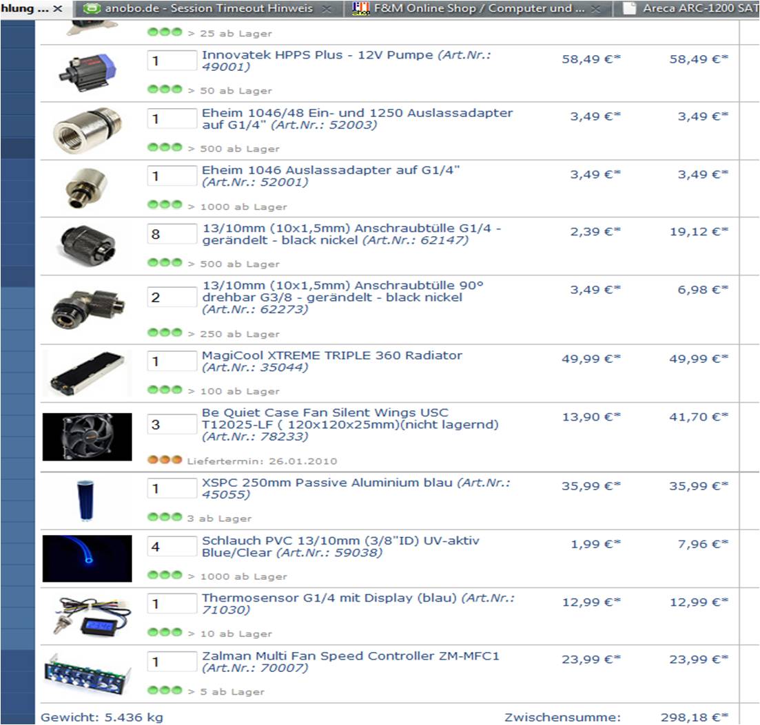

hab mich nun für eine Wakü entschieden. Hier mal meine Auswahl. Um Verbesserungsvorschläge/Erfahrungen wäre ich dankbar.
https://www.aquatuning.de/shopping_cart.php/bkey/6f1e85adf4b723992098c9037d6c9b94
Hab ich etwas vergessen? Oder passt etwas nicht zusammen? Und kann man den Durchflusssensor an das hier anschließen?
http://www.aquatuning.de/product_info.php/info/p7233_Aerocool-V12XT-Touch-Panel.html
Bzw. ich würde gerne eine Displayanzeige haben, und diese würde super aussehen.
Edit:
Ausgleichsbehälter hab ich mal keinen dabei, da ich dachte, dass dieser in der Pumpe integriert ist :D
Und ist eine Backplate für den CPU Kühler nötig?
Pumpe ist ok hab ich auch. Ist nicht beste aber leise, gut und günstig.
Den CPU Kühler würde ich ersetzen durch den Watercool Heatkiller. Diese haben bessere Kühlleistung.
Watercool HK CPU LGA1366 Rev. 3.0 LC
oder
Watercool HK CPU LGA1366 Rev. 3.0 LT Unterschied zwischen den beiden ist die Düsenplatte beim LT(Dieser ist baugleich mit dem Topmodell bis auf den Deckel(beim Topmodell ist dieser aus Kupfer hier aus POM)
Die Lüfter sind auch nicht das Wahre. nimm lieber die Scythe Slip Stream 1200 rpm und dazu noch ne Lüftersteuerung.
Deinen Tempsensor musst du aber auch wo anschliessen;), den brauchst aber eigentlich nicht.
