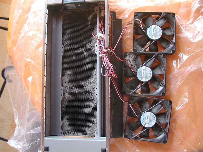

ich habe mir bei eBay eine gebrauchte WaKü - Watercool HT Fusion Triple Radiator - ersteigert. Heute kam der Radi und er sieht - vorsichtig gesagt - exterm ungepflegt aus. Als erstes habe ich die Lüfter abgeschraubt und darunter viel Dreck und Staub gefunden. Auch ein Tierhaar, ich vermute von einer Katze war dabei. Der Dreck aber lässt sich aussaugen oder mit Druckluft entfernen.
Was ich allerdings nicht weiss, wie bekomme ich den Ausgleichsbehälter und die Pumpe sauber? Leider kann ich die Teile nicht ausbauen und von außen sehen sie seeehr verschmutzt aus. Der Vorbesitzer hat mal roten Farbstoff und einmal grünen verwendet und vom Rot sind viele Ablagerungen zu sehen.
Ich denke ich werde mit einem Wassereimer das ganze durchspülen, aber mit welchem Mittel, bzw. Mischung. könnt ihr mir da einen Rat geben?

Ja, darauf arbeit ich auch hin. Den Radi habe ich in der Bucht gekauft und er sah auf dem Angebotsfoto gut aus, aber als er da war und ich die Lüfter runter geschraubt habe sah die Sache anders aus (sieh Foto).
Danach habe ich beschlossen das Teil einer gründlich Reinigung, innen wie außen, zu unterziehen. Beim ersten Spülgang heute sind Farbreste und jede Menge Flocken heraus gespült worden. Eventuell mache ich nochmal einen Durchlauf mit Zitronensäure.
