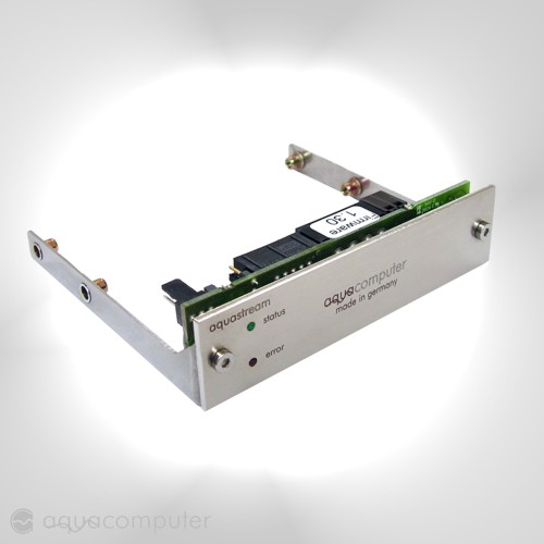

ich hab die wakü noch nciht komplett auseinenader genommen aber im case steckt noch das hier http://www.aqua-computer.de/images/products/pump/as_con_30_500.jpg und ich bin mir gerade nicht sicher ob ich nicht die laing hiar angeschlossen und dann an die aquaero 4 angeschlossen habe (ist auch grundsätzlich egal)
