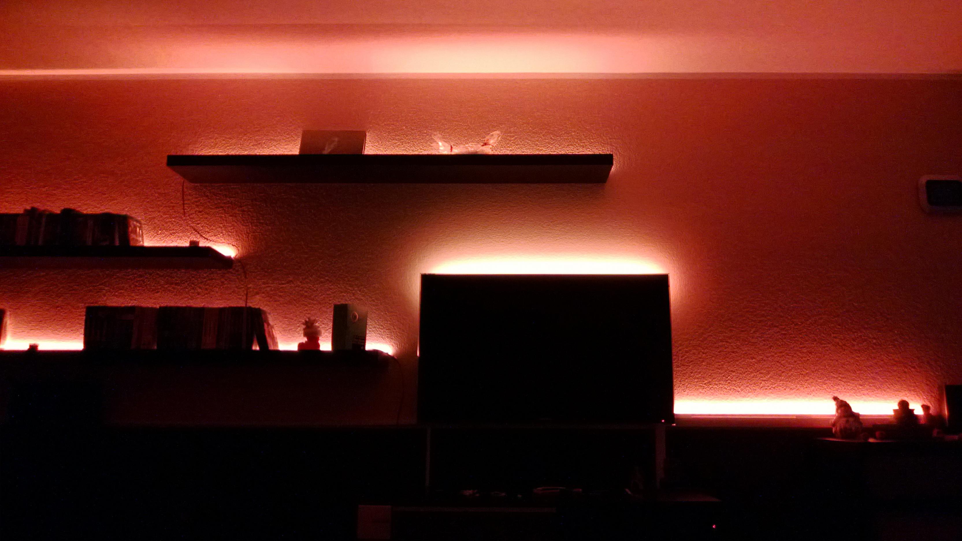

LED Strips kann ich auch "günstige" von eBay empfehlen. Mit etwas bastelei, lässt sich damit alles machen. Der Shop von dem ich die habe, heißt: "minify". Sieht dann so aus:
Falls du Tipps zum Basteln, verdrahten/verlöten brauchst, dann melde dich ruhig nochmal.
EDIT: Das sind die, die ich nutze: http://www.ebay.de/itm/280681041356 Die ersten sind jetzt 3 Jahre alt und funktionieren tadellos. Du müsstest dir nur überlegen, ob du rein Weiße oder bunte LEDs möchtest.
