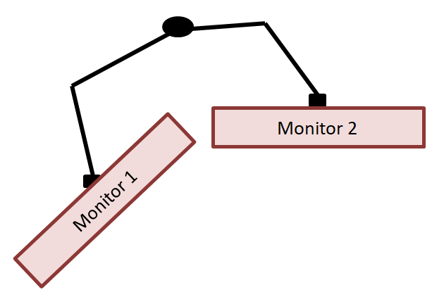

Du musst ja wissen, wo / wie die Monitor positioniert werden sollen. Du kennst die Maße der Monitore und bei der Tischhalterung mit den 2 Armen im Startposting beträgt die Armlänge 43cm. (Die Variante, die du oben verlinkt hast.) Wenn du die Halterung so aufbaust:
797973
Dann hast du die vollen 43cm in beide Richtungen. D.h. jeder deiner Monitore kann gut ~80cm breit sein (Die VESA-Halterung befindet sich in der Mitte auf der Rückseite.).
Wenn du aber die Monitore anders ausrichten möchtest / musst (etwa um einen anderen Wandabstand / Sitzabstand zu bekommen):
797976
Dann hast du weniger Platz für die Monitore. Im Bild wären es jetzt nur noch beispielhafte 30cm vom Mittelpunkt in jede Richtung. D.h. 60cm Breite je Monitor wird schon eng (Die Maße haben ja in etwa die beiden Monitore von dir im ersten Beitrag [57cm und 63cm].).
Oder man baut sich das in der Form auf:
797977
Alles möglich, wenn die Größen / Längen / Abständen passen. (Die Monitorarme sind halt max 43 cm lang.) Beliebig lassen sich die Arme zudem auch nicht drehen bzw. haben halt ihre festen Drehpunkte.
Daher musst du wissen / messen / nachrechnen, wie du es haben möchtest und ob du mit der jeweiligen Halterung dein Vorhaben umsetzen kannst. Kannst dir ja auch z.B. eine Schablone aus Papier / Papper erstellen und damit direkt ausprobieren, wie / ob das passt bzw. wo die Limits bei dir liegen.
