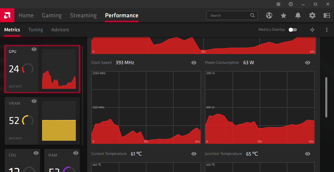

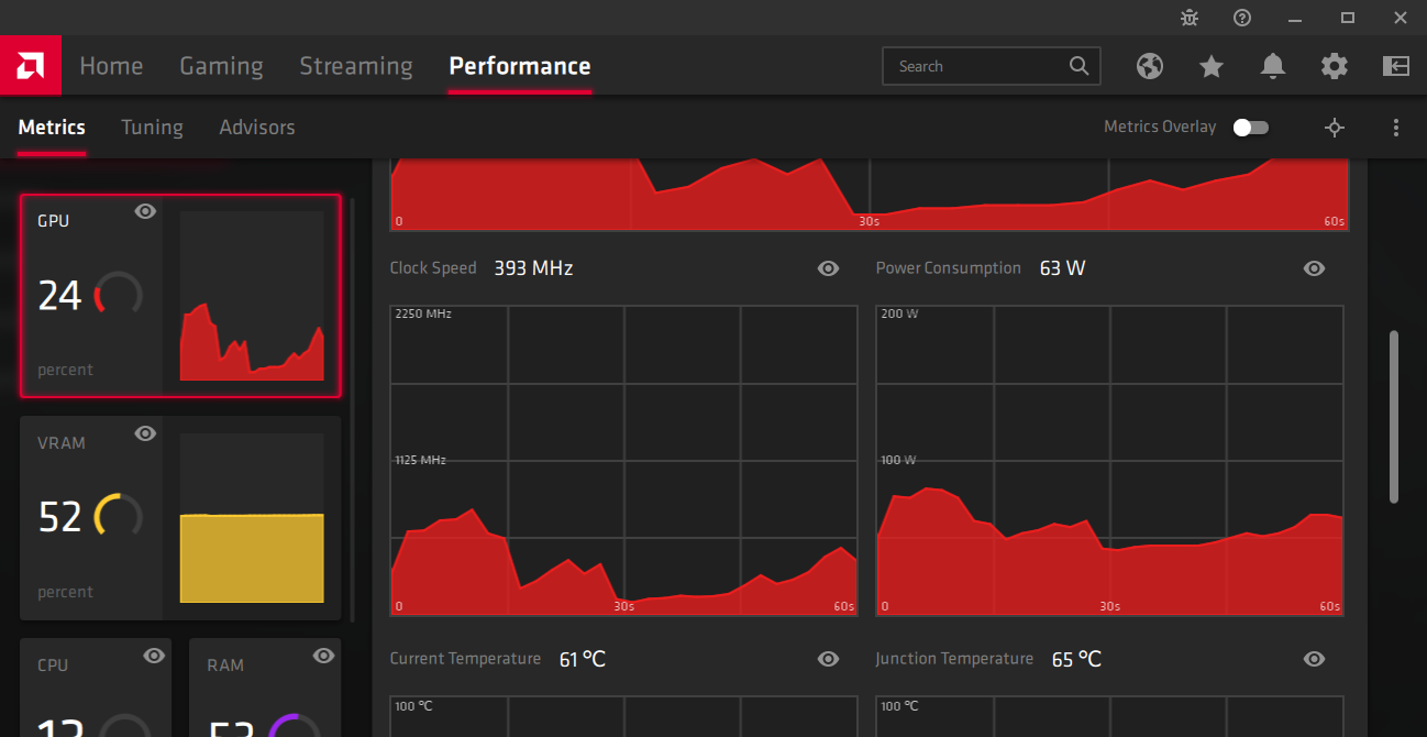

Und keine Sorge GPUs sind keine Stromfresser, meine Radeon 5700 verbraucht nur 50 bis 80 Watt etwa. So sieht der Verbrauch einer 5700 aus, während z.B. Resident Evil 2, Flight Simulator 2020, Control oder andere feinste Games ultra maxed out laufen.
Das ganze Ultra High End Gamingsetup (Computerlaufzeit so 18 Stunden am Tag, davon Gaming so vielleicht 2h jeden zweiten Tag ich spiele jetzt nicht soviel) benötigt ca. 3-4 Kilowattstunden Strom täglich (ich habe dazu täglich exakt zur Mitternachtsstunde den Stromzähler fotografiert, um dies herauszufinden, wieviel es dann tatsächlich am Zähler ist.)
Also keine Sorge wegen Stromverbrauch von modernen Computern.

joa, kein wunder wenn sie wie auf dem screenshot mit (stark) reduziertem takt bei halber oder weniger last läuft. ne 5700 schluckt unter volllast ~180W. und mit "ultra high end" hat die karte absolut nichts zu schaffen.Mystic Light schrieb:meine Radeon 5700 verbraucht nur 50 bis 80 Watt etwa.
an dem fotografierten stromzähler hängt hoffentlich deutlich mehr als nur der PC. oder laufen durchgehend rechenintensive anwendungen auf der kiste? um in 18h auf 4kWh zu kommen muss die kiste gut 200W (zuzüglich effizienzverlust im NT) schlucken. aktuelle systeme liegen im leerlauf bei ~50W.
