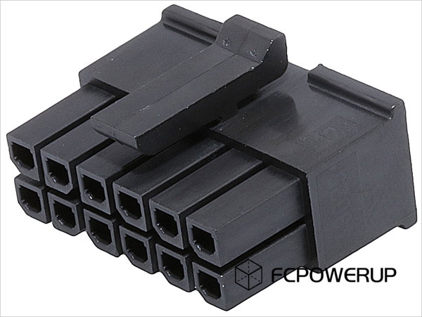

Grund können neue Standards sein, wie der 12-Pin Stecker
Ist das wirklich ein Grund? Ich habe es so verstanden, dass mit dem Kauf der Grafikkarte auch ein Netzteiladapter beigelegt wird. Natürlich gibt es hier zu diesem Zeitpunkt keine Gewissheit.
Adapter wird es nicht geben, steht hier
Adapter sind keine Lösung
Mit dem 12-Pin-Stecker möchte Nvidia der schlechten Praxis des Y-Splittings nun offensichtlich entgegenwirken, indem die zwölf Adern auch tatsächlich vom Netzteil bis zur Grafikkarte geführt, statt aus weniger Adern abgeleitet werden. Dass wie bisher Boardpartner Grafikkartenadapter beilegen, kann bereits bezweifelt werden, weil es der Problematik nicht entgegenwirken würde.
Der Netzteil-Hersteller oder ein Dritter muss ein 12-Pin PCIe-Kabel bereitstellen, wie z.B. Sea Sonic mit zweimal 8-Pin PCIe- auf 12-Pin PCIe-Kabel
Dabei ist dann auf die Last-Verteilung des Netzteil zu achten.
