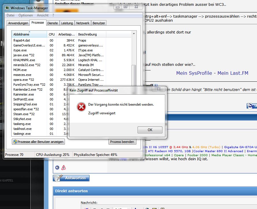

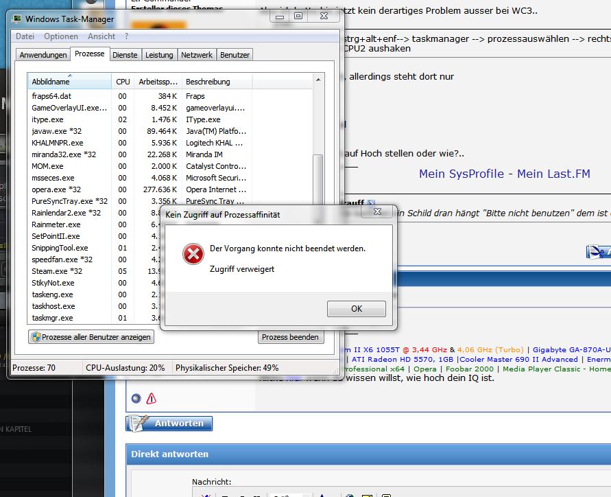

Mhm also wenn ich auf "Zugehörigkeit festlegen" klicke kommt das unten angehangene.
Warcraft muss ja dazu an sein oder? Weil sonst kann ich ja im Task manager nichts einstellen..

Ja, WC3 muss an sein, und du musst den Taskmanager als Admin starten.
Anleitung:
Start -> "taskmgr" eintippen -> Rechtsklick -> Senden an -> Desktop (Verknüpfung erstellen) -> dann auf die Verknüpfung rechtsklick -> Eigenschaften -> Erweitert -> Haken bei "Als Administrator ausführen" und dann einfach den Taskmgr mit dieser Verknüpfung starten, dann geht es zu 100%!
