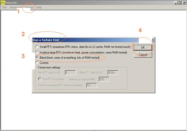

ich hab das bei Prime95 getestet. Da gibts nen Menüpunkt wo er viel Ram testet bzw. benötigt. da hat er bei mir meist schon nach ein paar Minuten nen Fehler ausgespuckt
Re: [WC3] The Memory could not be "written"/"read"
So habe mir einmal Prime95 installiert, was muss ich für einen test durchführen? Kannst
du mir evtl. mal die Menüpunkte gebenwas ich wie und wo noch einstellen muss
und wo und welchen Test ich starten muss um den Ram zu testen ? :)
Hab mal ein Bild gemacht :D einfach 1-4 wie im Bild durchklicken
1 --> Options
2 --> Torture Test...
3 --> Test "Blend" wählen
4 --> OK *welch Wunder* klicken :D
kannst das Proggie locker im Hintergrund laufen lassen, das nutzt nur soviel Systemressourcen wie grad frei sind. Also kein Problem weiter nebenbei zu surfen :)
