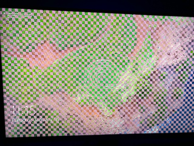

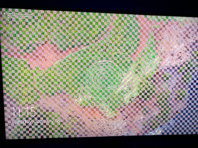

Selbst wenn das MSI Center im Autostart deaktiviert ist, wird der AMD Treiber bei jedem Systemstatt gezwungen CPU und VRam Taktraten zu resetten und neuzuladen.
Dies führte selten bei meiner RX 590 und bei einer RX 570 von jemand anderem (beide ohne Overclock betrieben) bei manchen Windows starts mit AMD 22.1.2 zu Artefakten, die an einen Grafikkartendefekt errinnern (Schachbrettmuster in Pink).
Wer dieses AMD Wattman dingens aktiv nutzt oder manchmal Artefakte beim Windowsstart hat, sollte das MSI Center deinstallieren.
Das MSI Center sollte man eher gar nicht erst installieren. Nutzen wenig, Probleme umso mehr. Gibt ja genug Berichte dazu.

Es geht ja gerade darum, dass der Fehler ohne Übertaktung auftreten kann!
Problematisch ist nur, dass manche Polaris Karten allergisch auf "Anwenden" im Wattman reagieren können und dies mit Artefakten oder Abstürzen kundtun. Selbst wenn keinerlei Änderungen vorgenommen wurden oder nur die Fankurve um 100rpm erhöht wird. Dies tritt zwar selten auf, ist aber möglich.
Wenn also nun bei jedem Neustart die standartwerte neu eingegeben werden sieht man manchmal ein solches Bild oder einen Bluescreen.
(https://community.amd.com/t5/driver...t-up-rx-570/m-p/509660/highlight/true#M152415)
Wie bei einem RX 570 Nutzer im AMD Forum.
Mein Fehler sah identisch aus. Trat aber bei mir erst seit 22.1.2 auf. MSI Center deinstalliert und alles läuft wieder.
Weil einfach viel öfters Wattman Einstellungen "Angewendet" werden, und vereinzelte, in diesem Fall Polaris Karten (ob es auch andere Architekturen betrifft kann ich derzeit nicht sagen), es nicht mögen.

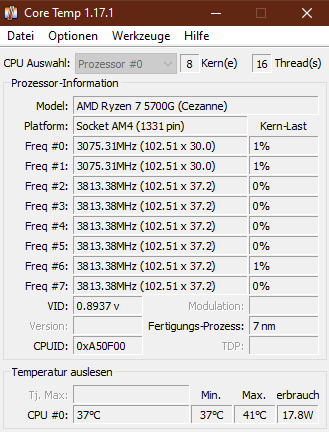

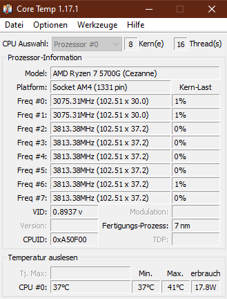

Es mag enttäuschen sein aber bei meinem 5700g ist alles im Lot, der Rechner im Betrieb benötigt 106Watt laut Strommessgerät und dabei ist der Browser offen, es läuft Musik, der 27" Touchscreen Monitor und der Class D Verstärker sind in den 106 Watt enthalten.
Unter Volllast Steigt der Gesamtverbrauch auf um die 180 Watt aber nie auf 190 Watt , Statt der Grafikkarte nutze ich einen PCIe Adapter mit eigenem Prozessor und darin 4x2TB Transcend NVME M.2 Laufwerke, eine 512 GB Corsair und eine 512 GB Samsung 960pro. das alles benötigt auch etwas Saft und gemessen am gesamt Verbrauch kann ich nun wirklich nicht Klagen.
MSI Gaming Edge Wifi mit 2x16 GB G.Skill Trident Z 4400, Noctua Dual Tower, 3x140mm und 2x120 Arctic Lüfter sind in einem Lian li PC-011 Dynamik Mini verbaut. Alles irgendwie entbehrliche normal im Hintergrund Laufende wurde deaktiviert, eine Übertaktung und ähnliches

@Klaus Otto schade, dass du meinst, mich beleidigen zu müssen.
Du wirfst mir Unverständnis vor, aber hast offenbar selbst nicht verstanden, was ich dir sagen möchte. Ich habe dir nicht empfohlen etwas an der Spannung zu ändern (auch kein Undervolting, was hier oft empfohlen wird).
Alleine die Tatsache, dass MSI Center installiert ist, verhindert bei Zen 2 und Zen 3 AMD CPUs, dass diese ihre Spannung maximal absenken können. Das merkt man tatsächlich an den IDLE Temperaturen. Und wo Wärme erzeugt wird, wird Energie benötigt.
Damit "fütterst" also auch du unnötigerweise die Energiekonzerne - auch wenn es vielleicht nur ein winziger Mehrbetrag ist.
