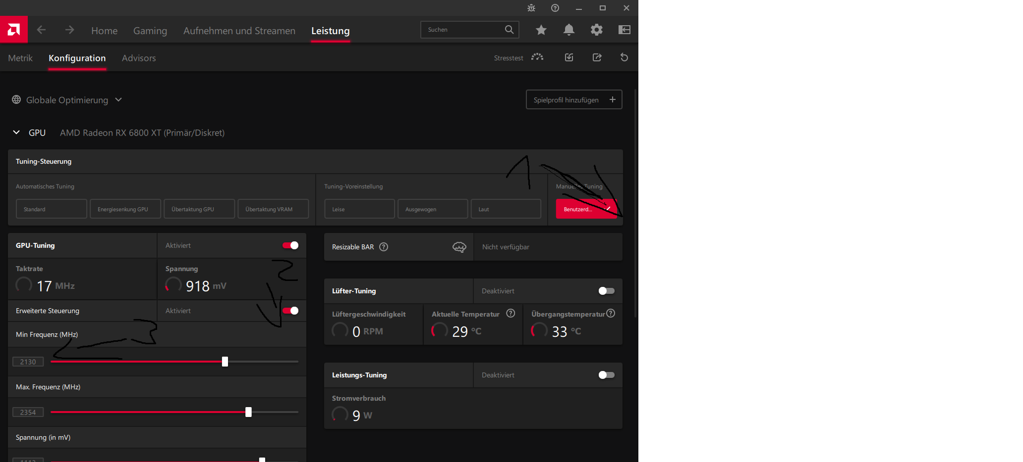

Das ist auch mein gedanke zu AMD ;> hab selbst 6800Xt hast denn mal den Min Takt rauf gedreht ? wenn ich alles auf Standrt lasse fühlt sich alles Ruckelig an auch wenn die FPS Konstant Hoch sind
Wie kann man den Min Takt denn ändern ??
Bei mir kam es mit den neuen, aber eben noch optionalen 22.7.1 bereits im Windows zu kurzen Bildaussetzern. Weiter habe ich nichts getestet. Das war schon nervig genug. Im ersten Moment dachte ich, das Dp Kabel hätte einen Wackelkontakt. Daran lag es aber nicht.
Sie tauchten unmittelbar nach der Installation des Treibers auf. Zurück auf den 22.3.1 läuft es wider sauber ohne Aussetzer.
GPU ist eine 6700XT.
Ob das auch bei deinem VR Problem Hilft kann ich dir net versprechen ;>
