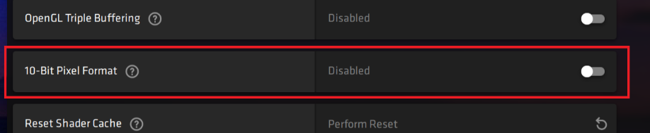

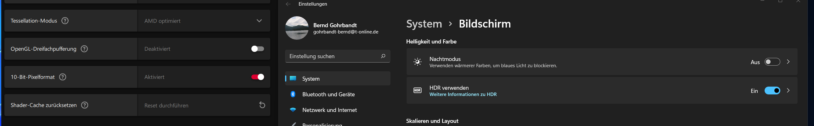

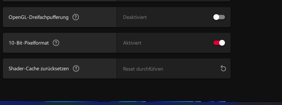

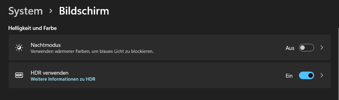

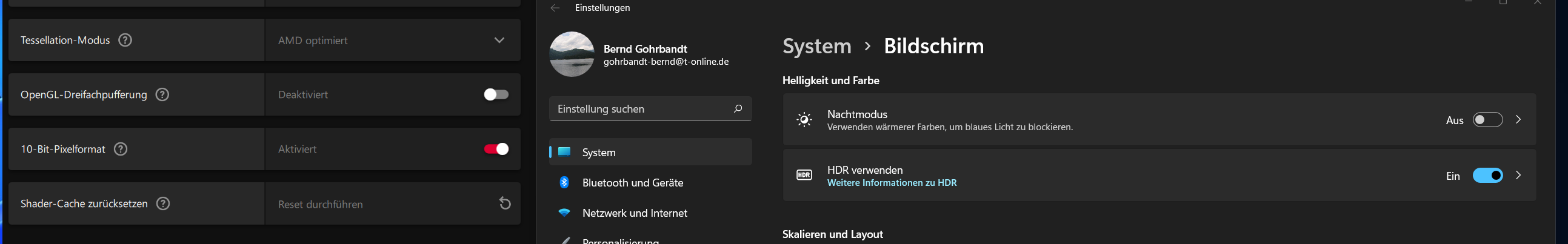

Hast du 10 Bit Pixelformat (nicht Farbtiefe) aktiv? Seit dem 22.7.1 funktoniert das nicht mehr zusammen. Genau dann ist der HDR Schalter in Windows weg.cosmo45 schrieb:kein HDR mehr
HDR is no longer compatible with 10-Bit Pixel Format. For the best user experience with HDR displays, it is recommended to disable 10-Bit Pixel Format in AMD Software: Adrenalin Edition Graphics Settings.

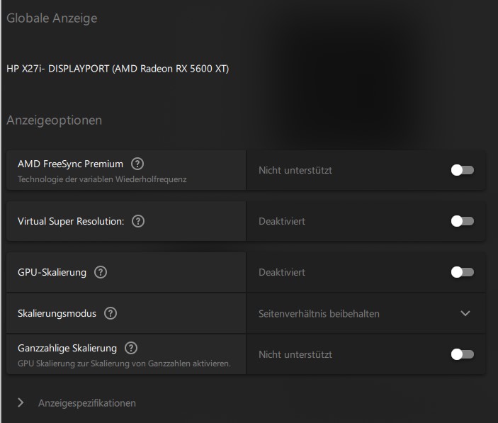

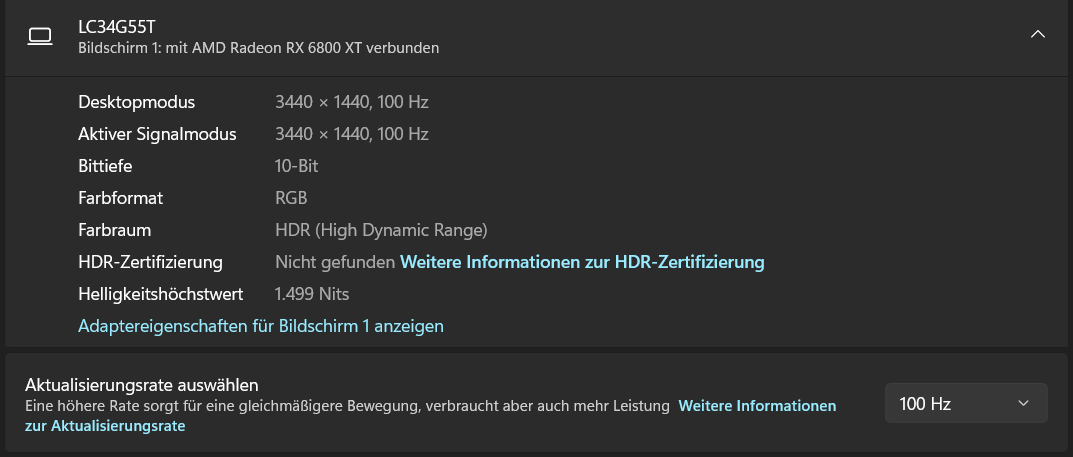

?????? Bildcvzone schrieb:Hast du 10 Bit Pixelformat (nicht Farbtiefe) aktiv? Seit dem 22.7.1 funktoniert das nicht mehr zusammen. Genau dann ist der HDR Schalter in Windows weg.

Ich schrieb doch extra "(nicht Farbtiefe)" - es geht um die Einstellung "10 Bit Pixel Format"SpoonRest_D schrieb:?????? Bild

Interessant. AMD selbst schreibt ja, dass 10 Bit Pixel Format und HDR sich nicht mehr zusammen schalten lassen. Das kann ich so (für mich) bestätigen und ist auch bei anderen so. Der HDR Schalter fehlt dann einfach, bis 10 Bit Pixel Format wieder deaktiviert ist.SpoonRest_D schrieb:sieht bei mir so aus ....
Vielen Dank cvzone für dein Hinweis, habe ich nicht gewusst und auch nirgends gelesen besten Dank

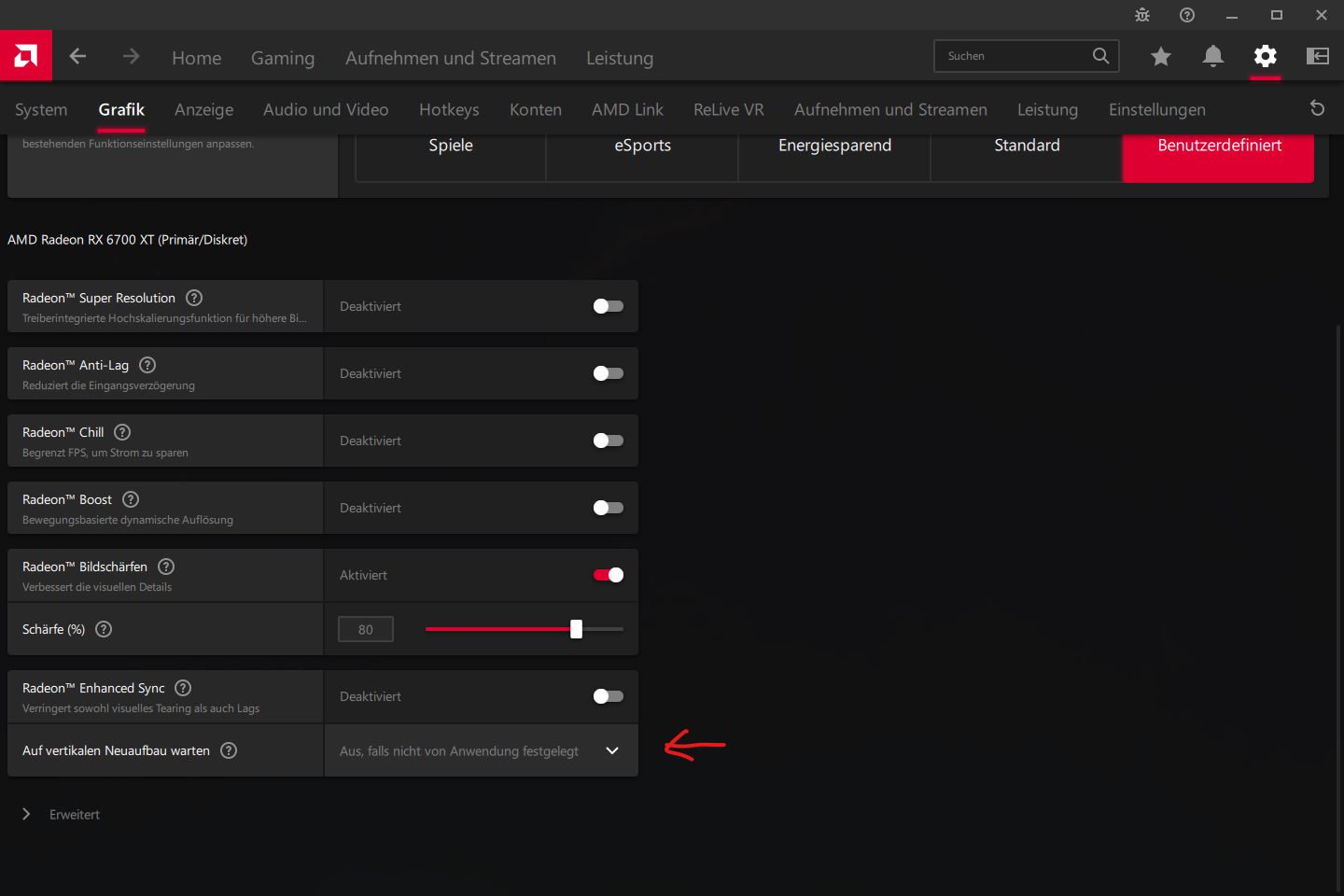

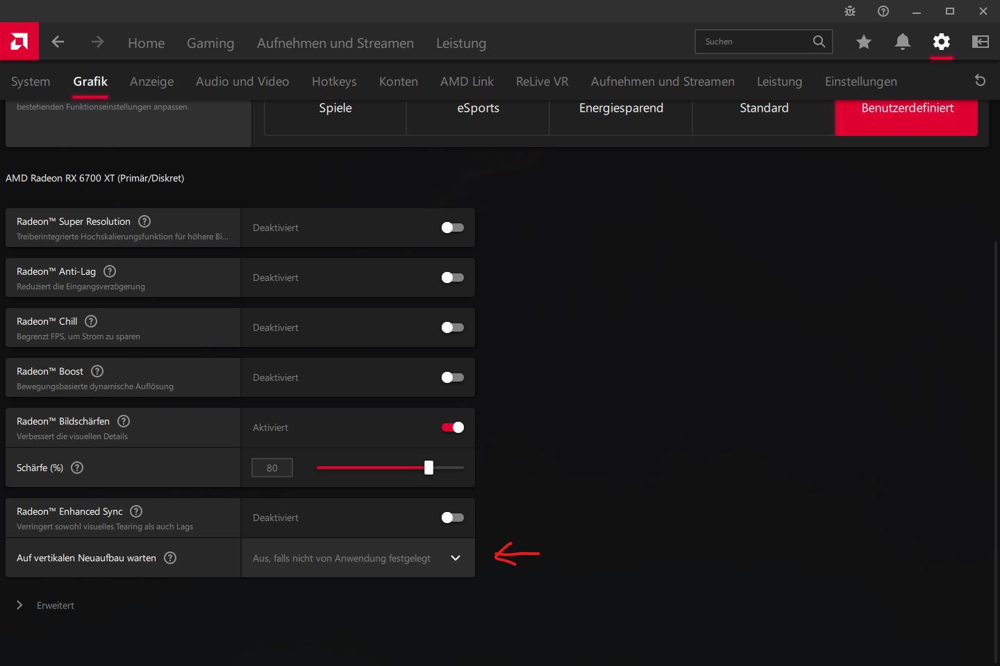

Habe endlich den Fehler gefunden, welcher die Probleme bei mir verursacht hat.crian schrieb:22.8.1 hat die selben Probleme wie 22.7.1
Also aufpassen beim installieren!
Hatte bis her immer Vsync im Treiber auf "immer aus" eingestellt, nun habe ich es auf der Standard Einstellung gelassen und alles funktioniert einwandfrei.

Super, Danke dir.crian schrieb:Habe endlich den Fehler gefunden, welcher die Probleme bei mir verursacht hat.
Auch bei mir sind die probleme jetzt weg.
Es lag anscheinend wirklich an Vsync.
Hab es jetzt auch auf standard gelassen und jetzt geht´s.

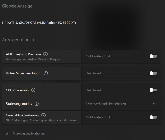

Im Treiber sehe ich dann, trotz Werkseinstellungen, auch wieder Ungereimheiten. Freesync lässt sich nicht mehr aktivieren. Mal schauen ob ich mich vorm Wechsel nochmal dran setze.

Die Probleme hatte ich auch mit einer Windows Clean Install und ohne Zusatzsoftware.
Bis zum 22.6.1 hat alles bestens funktioniert und ab dem 22.7.1 fingen die Probleme an.
Durch die Vsync Einstellung laufen auch die neuen Treiber einwandfrei.
