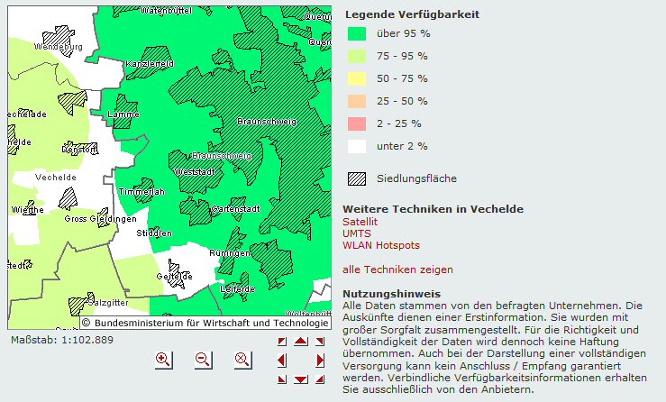

Dazu ein Tipp. Hier kannst Du schauen, ob bei Euch DSL schon verfügbar ist. www.breitbandatlas.de
Ist gerade erschienen - sehr detailliert, da sieht man sogar, dass manche Orte sogar nur teilweise verbunden sind. Ist beispielsweise in meinem Geburtsort so. Der alte Ortskern ist nicht am Netz, die neue Siedlung schon. :(
