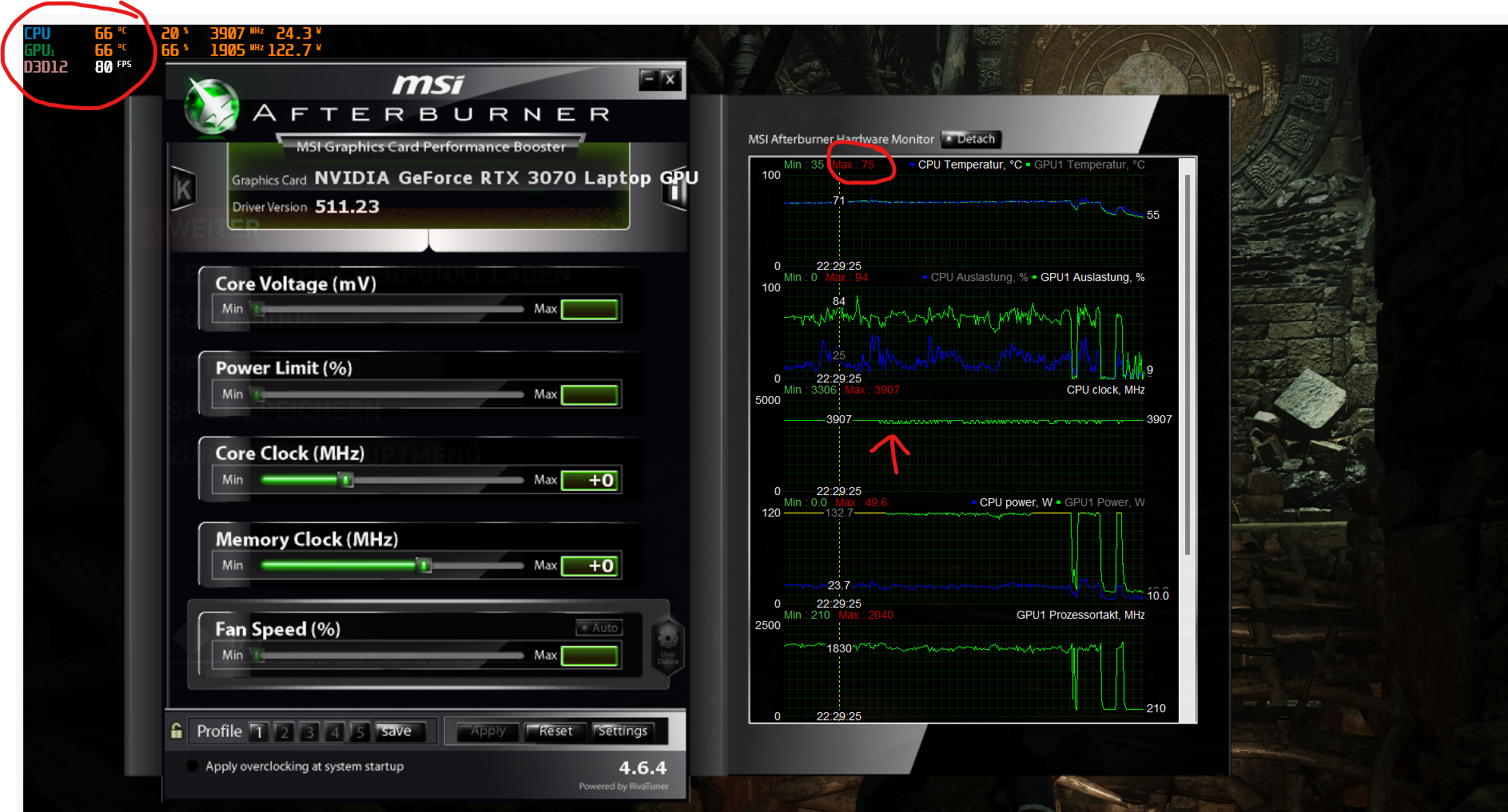

Wenn ich ein grafikintensives Game spiele, dann bemerke ich, dass meine CPU (Core i7 11800H) ihren Takt nach einigen Minuten drosselt und immer schwankt (siehe screenshot, roter Pfeil). Ich nutze Throttlestop, um die CPU auf 3,9GHz zu halten und cappe meine fps auf 80.
Bei "League of Legends" ist sie immer bei soliden 3,9GHz. Aber bei "Shadow of the TR" in ultra, droppt der Takt auf 3,7 - 3,8 nach einigen Minuten, obwohl die CPU nicht mal annähernd die 80°C erreicht.
Die Temps sind in Ordnung, HWInfo zeigt mir nach dem Game keinerlei Throttling an (Kein Thermal- oder Powerlimit-throttling).
Die fps sind immer bei 80, dennoch wundert mich dieses Verhalten.
wenn ich z.B. Cinebench laufen lasse, dann läuft die CPU mit bis zu 4,6GHZ und erreicht 90°C, erst dann drosselt sie.
Warum ist das Verhalten im Game aber so merkwürdig?
(Ich frage aus reiner Neugierde, das Game ist super spielbar, nur ist mir das letztens aufgefallen und ich habe keine Erklärung dafür..)

Bei einem Notebook kann ein gesamtes Powerlimit hinterlegt sein. Z.B. 150W für CPU+GPU. In deinem Screenshot sieht man, dass die GPU 122W+22W die CPU zieht, quasi 150W Limit.
Die Taktfrequenzen der CPU+GPU werden im System so ausgelegt, dass immer die Komponente "frei" takten kann, welche bevorzugt werden soll. Bei Grafikintensiven Spielen ist das die Grafikkarte, da spielt es keine Rolle, ob die CPU mit 3Ghz läuft oder mit 4Ghz oder gar mit 2Ghz, denn auch die 2Ghz würden beispielsweise ausreichen, um die Grafikkarte vollständig belasten zu können.
In Cinebench benötigt die Grafikkarte "0"W, somit stehen der CPU sämtliche Ressourcen zur Verfügung, bis sie das hinterlegte Temperaturlimit erreicht.
So würde ich es mir erklären, aber ich bin definitiv kein Experte :schluck:

Es ist völlig normal dass ein Takt je nach Auslastung schwankt. In SotTR bist du garantiert im GPU Limit und somit kann die CPU quasi machen was sie will, es spielt eigentlich keine Rolle.
Wenn du einen Drop auf 3.7GHz schon als throttlen bezeichnest, dann jo.. vielleicht mal über die Bücher gehen
Reaktionen: Nureinnickname! und L1nus
Ist irgendwie nicht so selten, dass eine CPU eben nur so weit ausgelastet wird wie es nötig ist..
Und wenn du was auf Ultra spielst und die Graka zuerst am Anschlag ist, was soll die CPU denn dann machen?
Das allen Ernstes Throtteln zu nennen wegen 100-200MHz ist eh ein Witz

Limitiere auf 60 FPS und schau was passiert ;)
Reaktionen: ThreepQuest64 und L1nus
Shadow of the Tomb Raider auf Ultra, das geht ganz schön auf die GPU,
die CPU hingegen kann sich hier eher ausruhen.
Weil die CPU im Gaming meist (!) weniger zu tun hat als beim Cinebench, dafür aber die GPU mehr arbeiten muss.
Und ein Laptop ist bei der Kühlung etwas limitiert.

Ja ist natürlich nicht tragisch, mich interessiert nur der Grund. Denn die ersten Minuten laufen ja mit 3,9 und dann gehts runter, obwohl die Temps extrem gut sind und die fps gecappt.

Warum sollte deiner meinung nach die CPU höher Takten wo doch dein fps Limit welches du selbst bei 80 gesetzt hast erreicht wurde? Verstehe ich nicht.
Reaktionen: Captain Mumpitz
Genau wie die GPU taktet die CPU nur so wie hoch sie muss um das gesetzte Ziel zu erreichen. Für deine 80 FPS reichen dann scheinbar die 3700 MHz
Muss nicht...
Im screen sieht man's auch sehr deutlich. Ich schätze mal den Durchschnitt auf 75% gpu last.
