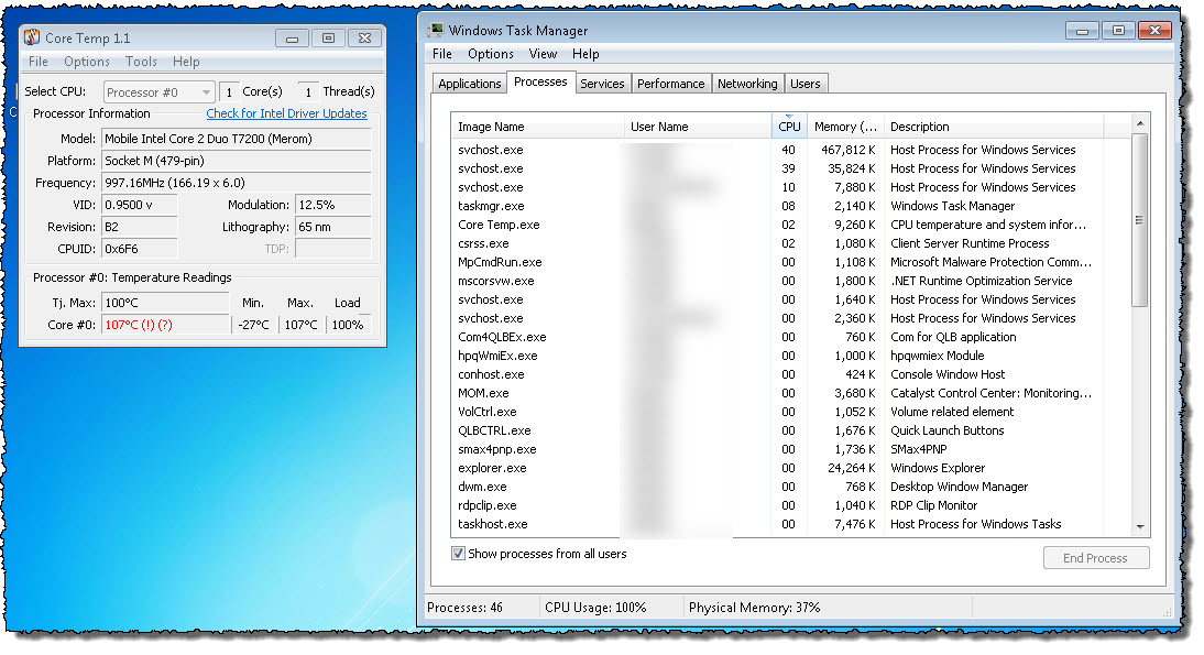

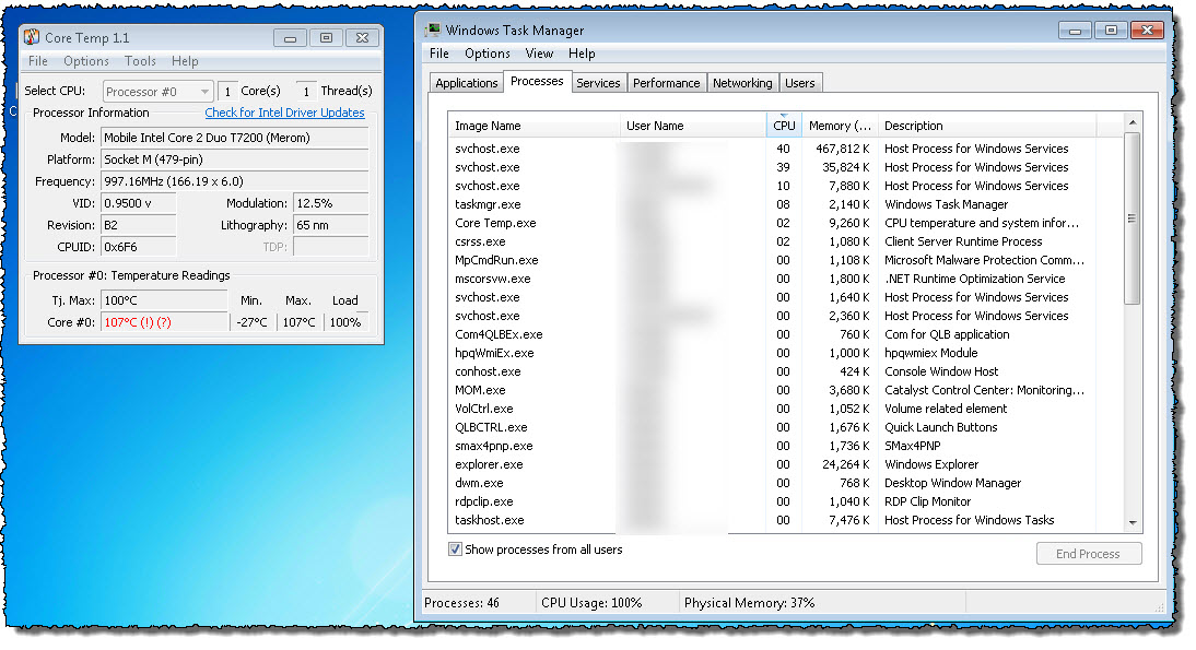

- Habt jetzt mal die Tastatur ausgebaut (eine Core im Bios abgeschaltet) und Windows updates gestarted damit er was tut, aktuell zeigt CoreTemp eine Temp von 107 Grad C an und hat soeben abgeschaltet [siehe Bild, ca. 2min vor Abschaltung].
- Der Kühlkörper bzw. die Heatpipe auf der CPU wird verdammt heiß, so das man sich den Finger verbrennt wenn man ihn auch nur ein Bruchteil einer Sekunde da drauf hält. An mehr vom Kühlkörper komme ich da nicht drann, da er ziemlich verbaut ist. Ich müsste das Notebook wieder zerlegen. Denke aber wenn die Heatpipe schon so heiß wird, wird es der Lammelenkühler auch. Auch bläst es munter Warme Luft aus dem Gerät.
Die CPU sollte doch eigentlich runtertakten oder? Die Frequenz liegt bei CoreTemp immer um die 99* Mhz (siehe Bild)

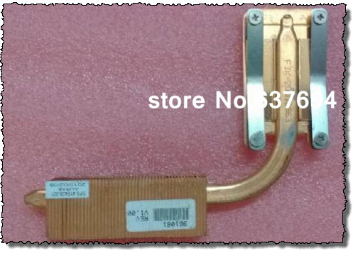

Ich habe durch Zufall jetzt einen Kühler (Spare Part Nummer: 416408-001) für ein paar Euro bei notebook-traum in Mönchengladbach bekommen können. Der Versand war echt super schnell, so das ich ihn gerade per post bekommen habe und einbauen konnte :king:
So sieht der Kühler 416408-001 aus (wenn es interessiert):

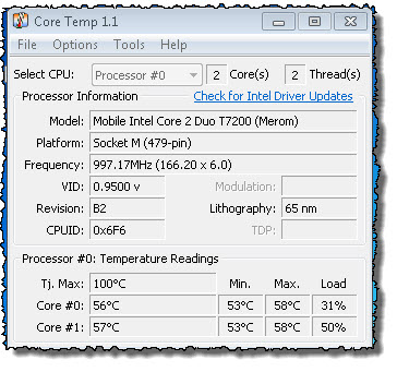

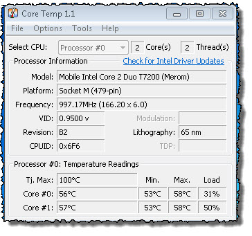

UND ... das Ding bleibt bei sehr sehr geringer Lautstärke bei ca. 55-57 Grad C für beide Cores. Und das schon seit über einer Stunde. Vor dem Heatpipe tausch lief der Kühler schon auf fullspeed beim Booten.
Das ist echt unglaublich, ich hätte niemals gedacht das eine Heatpipe kapput gegen kann... Ich hätte wohl zuerst die CPU mal getauscht in der Hoffnung die Temperatur wird da nicht korrekt gemessen. Nunja nun läuft das Ding wieder und kann sein Restliches Leben dann doch noch als Urlaubsgerät fristen :D.
