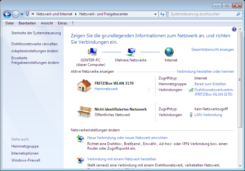

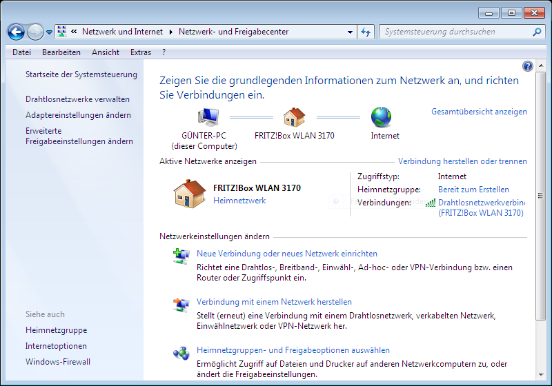

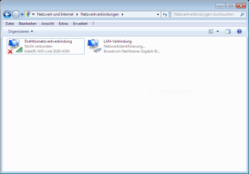

Hier noch die Screenshots dazu:
edit, sry nun kann ich weder mit LAN noch WLan ins Netz, das Internetsymbol fü Wlan kann ich nicht mehr aktivieren???
ich wollte nur noch mal mit dem WLan Kabel und ohne dieses testen.
2. edit: Kommando zurück
Nun ist es wieder wie am Anfang: Inernet nur bei aktiveirtem WLan , bei deaktivietem WLan und Kabel kein Internetzugang.

Neue Powerline, trotzdem geht nur das WLan; a, screenshot
Keine Ahnung, was da los ist, Die Powerline habe ich durch den Knopf aktiviert. Muß ich das bei der anderen auch tun?
