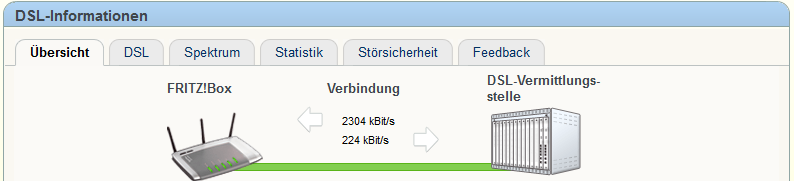

was wird denn bei der Fritz!Box angezeigt, was für eine Verbindung du hast?

Hi!
Wenn du richtig geschrieben hast mit 448 kib/s, dann hast du keine 4000 leitung. Dann hast du gerade mal dsl light.
Auch wenn dein Dorf theroretisch erschlossen ist, kann es sein das bestimmte strassen oder stellenweise sogar einzelne häuser nicht die Bandbreite haben weil sie an einem verteiler hängen den die telekom nicht umgerüstet hat. Weil es für sie nicht rentabel ist.
Lg
Dirk

@Schroeerg
Wenns deine (Screenshot) Leitung ist, ist alles normal. Einfach so bekommst du keine 16k Leitung. Die musst du schon vertraglich ändern.

Und das ihr ein Neubaugebiet seit hat nix mit dem Speed zu tun. Meistens haben die das Pech und bekommen halt nur DSL light, weil die Leitungen früher anders gelegt wurden.
