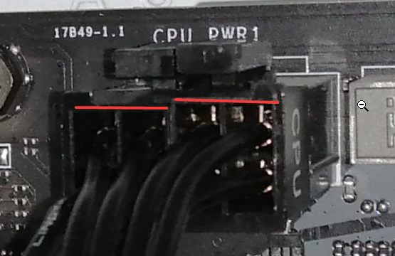

Warum ist dieses Netzteil mit diesem Motherboard nicht kompatibel ?

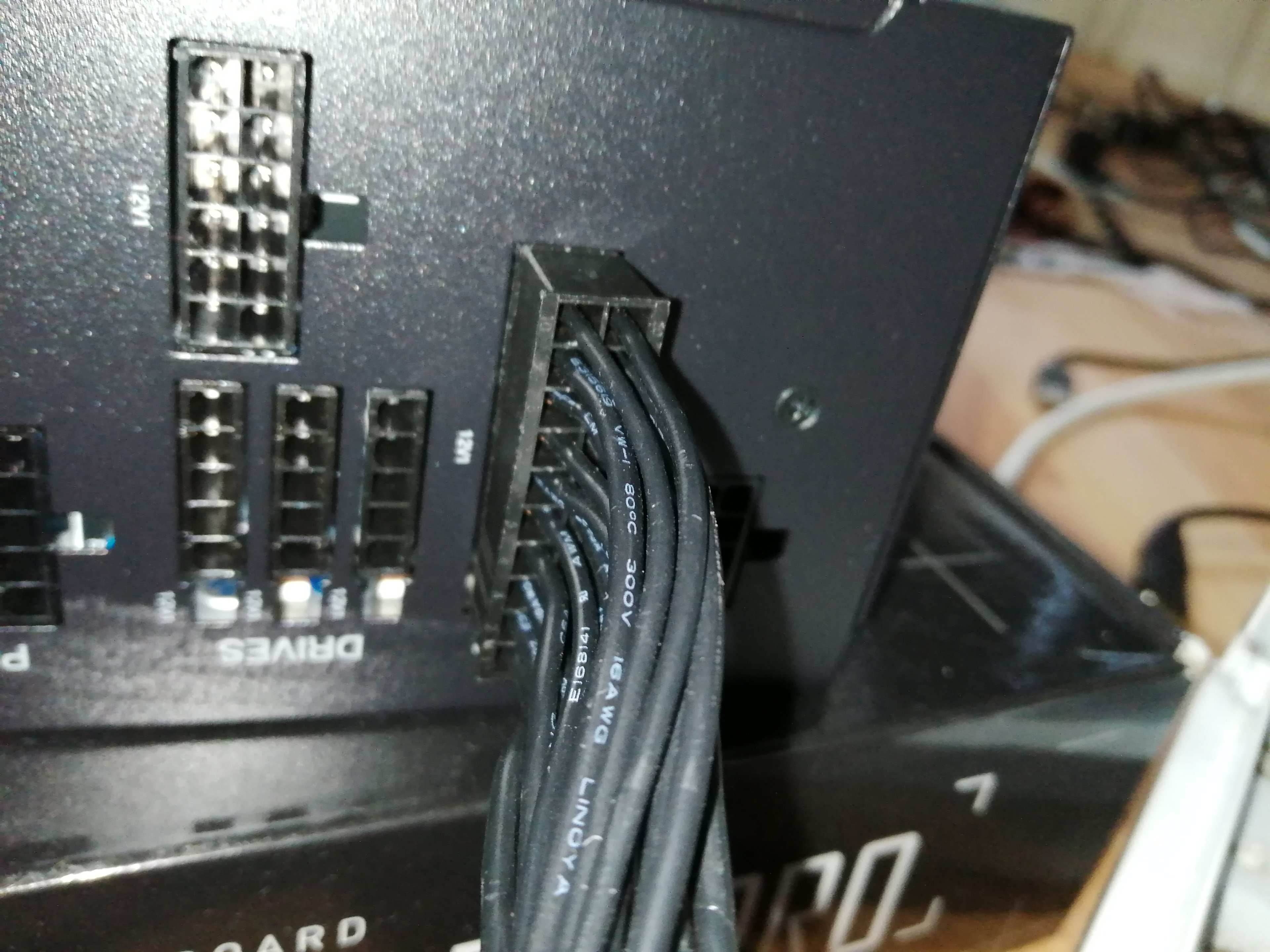

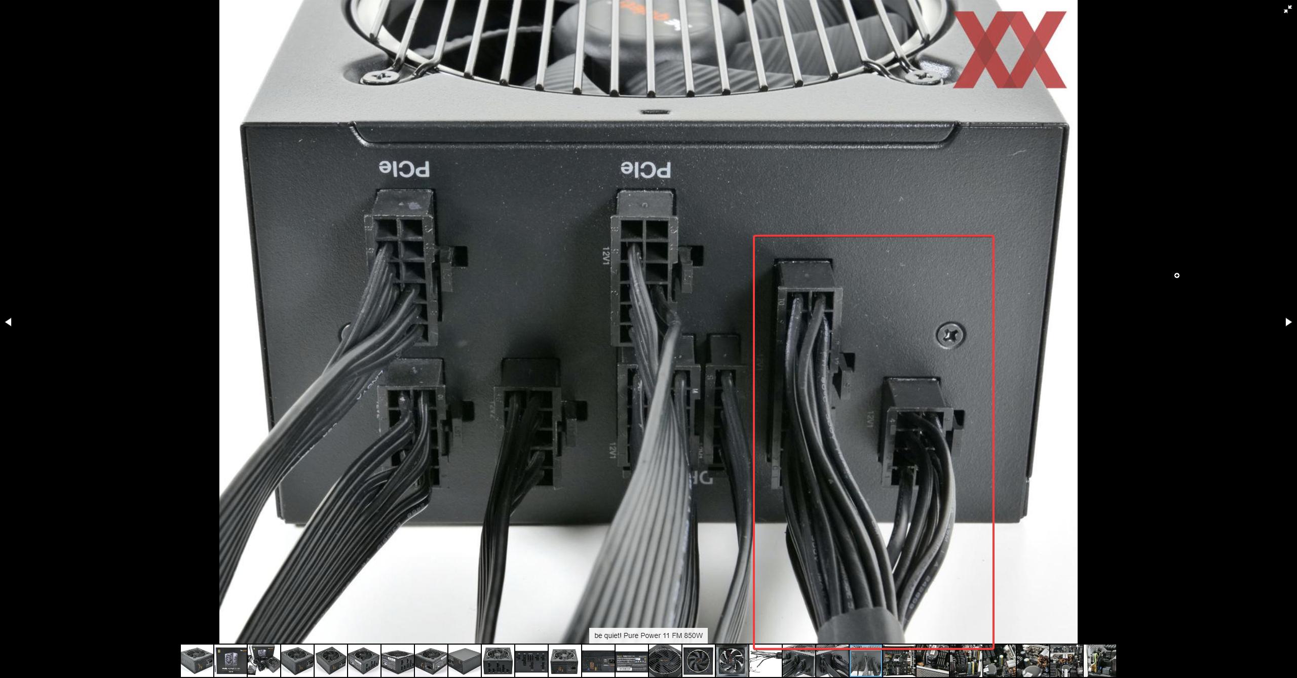

Schwer zu sagen, aber sind die Kabel wirklich richtig drin? Sieht für mich eigentlich nicht danach aus. Habe mal 2 Bilder angehängt, was ich meine

Aber es läuft ja, nur kein Bild. Vielleicht liegt der Fehler also woanders, z.B. Grafikkarte oder nutzt du die iGPU der CPU?
Ich wiederhole meine Frage also nochmal: wenn du das andere NT jetzt wieder anschließt, läuft es dann, bekommst du ein Bild?

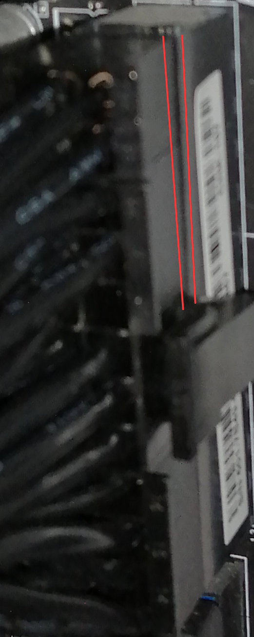

Da stimmt doch irgendwas mit dem Atx 24 Pin nicht ich kann zwar mangels Bildqualität nich richtig erkennen was aber da sieht was verkehrt aus.
Eine CPU mit iGPU benutzt du aber schon? Also keine die auf "F" endet?
und 2.: kriegst du denn ein Bild über dir Grafikkarte, wenn du die mit anschließt?
Auf Netzteilseite ist das Powerkabel für das Mainboard nicht vollständig angeschlossen. Siehe über den "dickeren Kabelstrang".
Das Powerkabel für das Mainboard besteht auf NT-Seite aus 1x 20-PIN und 1x 8-PIN:
Auf der anderen Seite sind es 20+4-PIN.
Dass die Stecker scheinbar auch nicht richtig im Mainboard stecken, kann natürlich erschwerend auch ein Problem sein.

Nein das ist nicht richtig, weil beide kabel unterschiedliche Zäpfchen haben, was ein knach machen muss. Ich habe es nochmal kontrolliert
Die Frage ist also immer noch warum das Netzteil nicht genügend strom an das motherboard liefert. Sonst würde ja die Lüfter vom gehäuse anfangen zu drehen ? Wenn jemand ein neuen Lösungsvorschlag hat würde ich mir freuen.
Ich sage es also nochmal: Ich habe meine Kabel richtig angeschlossen. Das Problem ist also nicht bei den Kabeln
Sonst würde das mainboard nicht leuchten oder ? Ich stehe also weiter vor einem Rätsel...
Das Kabel im HardwareLuxx Test ist halt anders:
hängt bei dir dieser kleine Eumel mit 8 Pins nicht an dem großen Kabel dran?
Reaktionen: Volvo480, 4nanai, eYc und 2 andere

Da zeigen deine Bilder aber was anderes, da fehlt beim 20+4 Strang der 8 Pin auf seiten des Netzteils, wo ist der?

Ich schließe mich den anderen an, du hast am Netzteil ein Kabel vergessen anzuschließen, sieht man deutlich auf deinem Bild. So kann es halt schon mal nicht funktionieren
Reaktionen: JoeDante

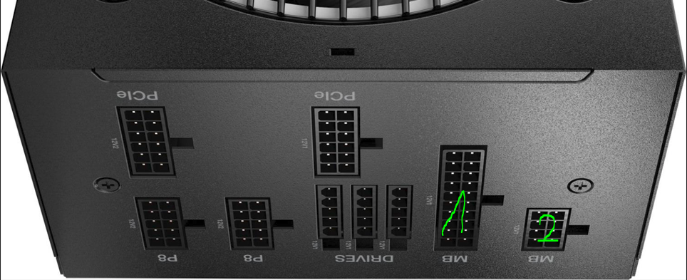

Der 24 polige ATX-Stecker, also der breite der ans Mainboard kommt.
hat am anderen Ende, was ans Netzteil kommt, zwei Stecker und den
kleineren, den 8PIN hast du nicht angeschlossen.

Die Stecker auf dem Mainboard sind defintiv nicht richtig drin und Netzteilseitig ist der ATX wie bereits erwähnt auch falsch gesteckt. Vielleicht machst du am besten Mal Bilder von dem Kabelsatz den du da hast. Ich hab den Eindruck du verwendest Kabel die nicht zum Netzteil gehören.

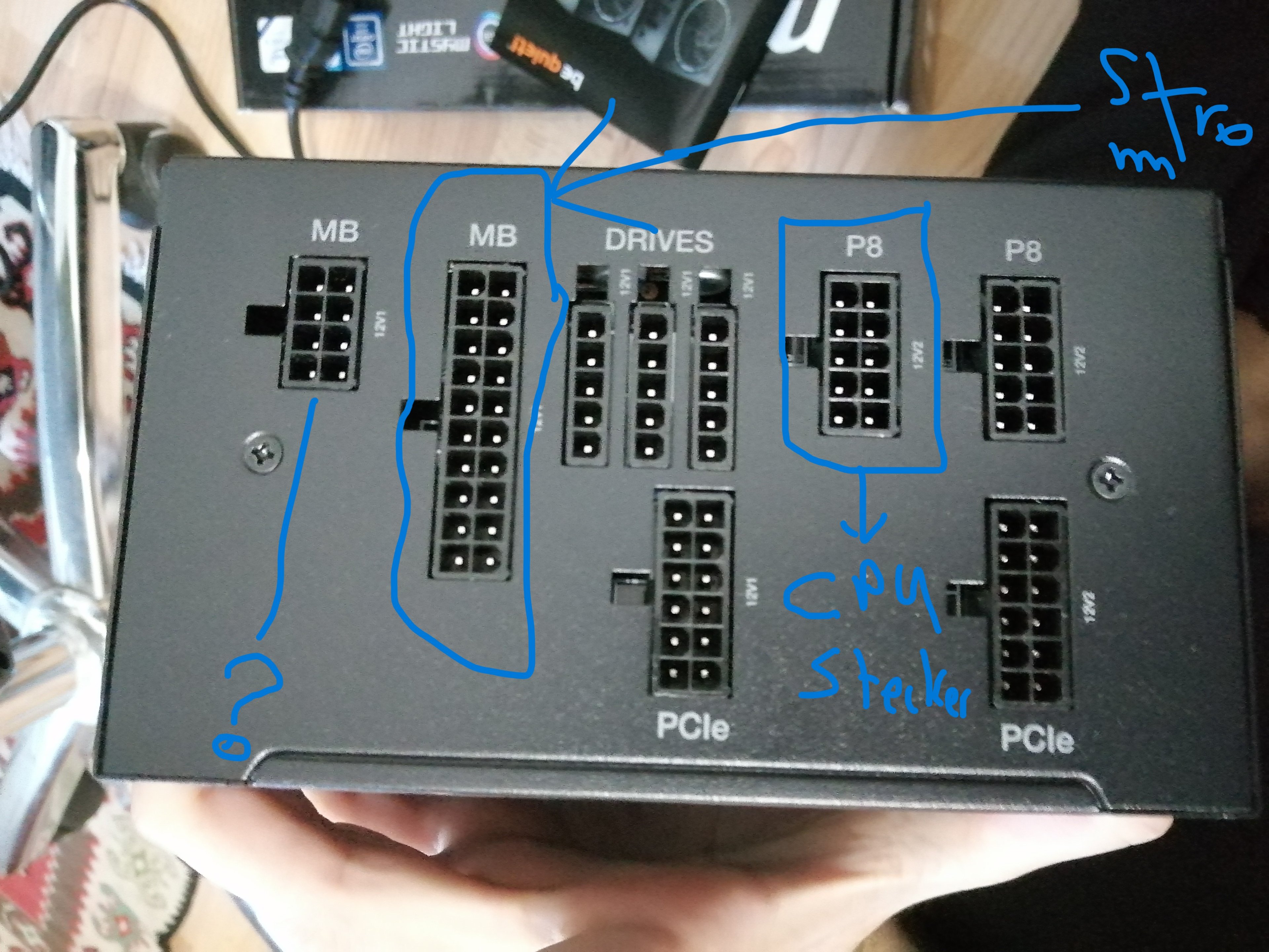

entschuldige, also was soll ich bei bei nummer 2 anschließen also bei mb ?
habe Stromstecker und cpu stecker an p8 angeschlossen. Muss ich noch was anschließen um die funktonalität zu Überprüfen ? Weil ich muss nur überprüfen ob ein Bild kommt und ob die Lüfter sie drehen.... ?
aso jetzt verstehe ich ich habe vergessen diesen kleinen zwerk mit dem 8 pin zusätzlich noch an den mb anzuschließen. Jetzt funktioniert alles. Danke. Hat etwas gedauert.
