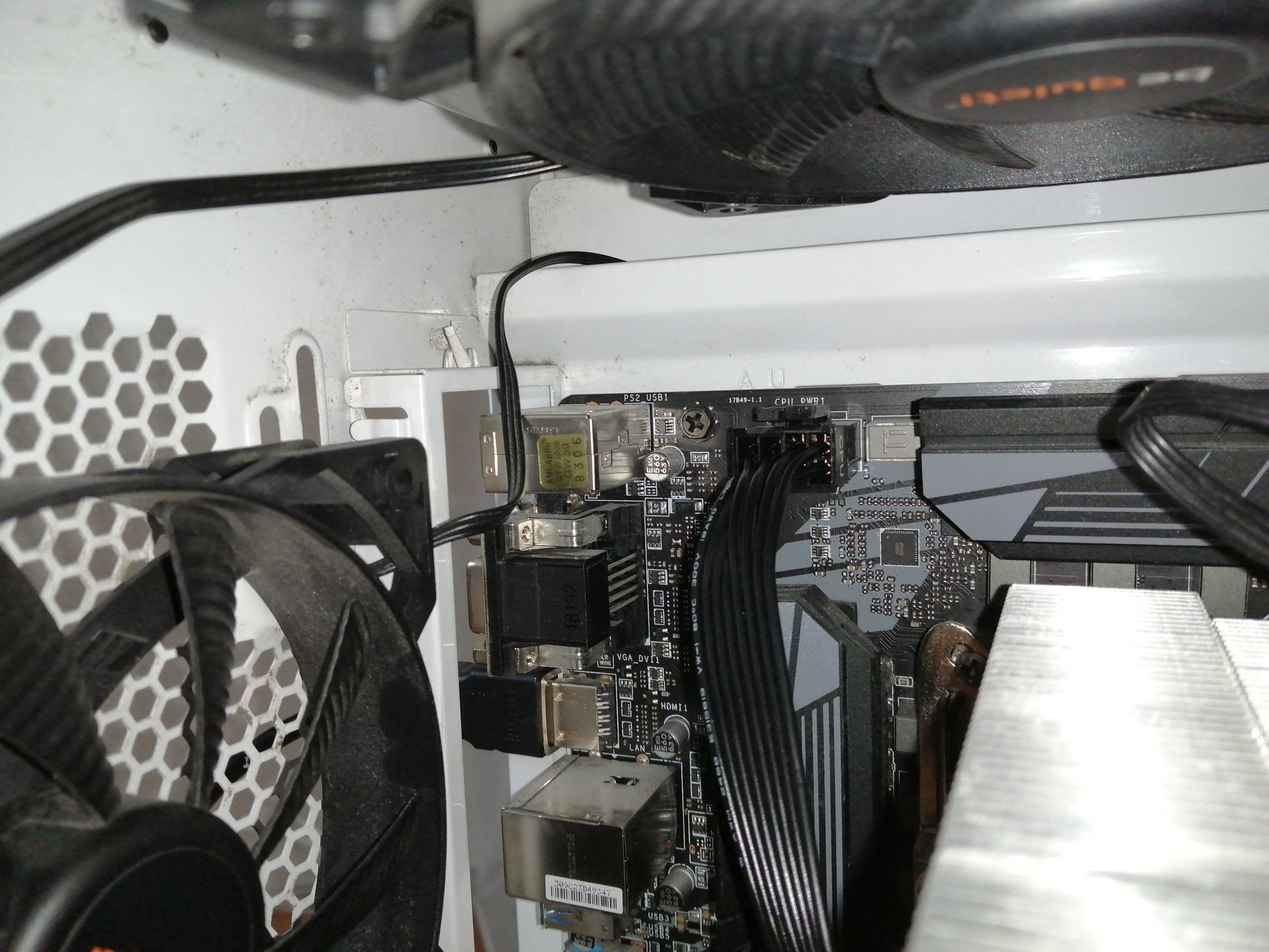

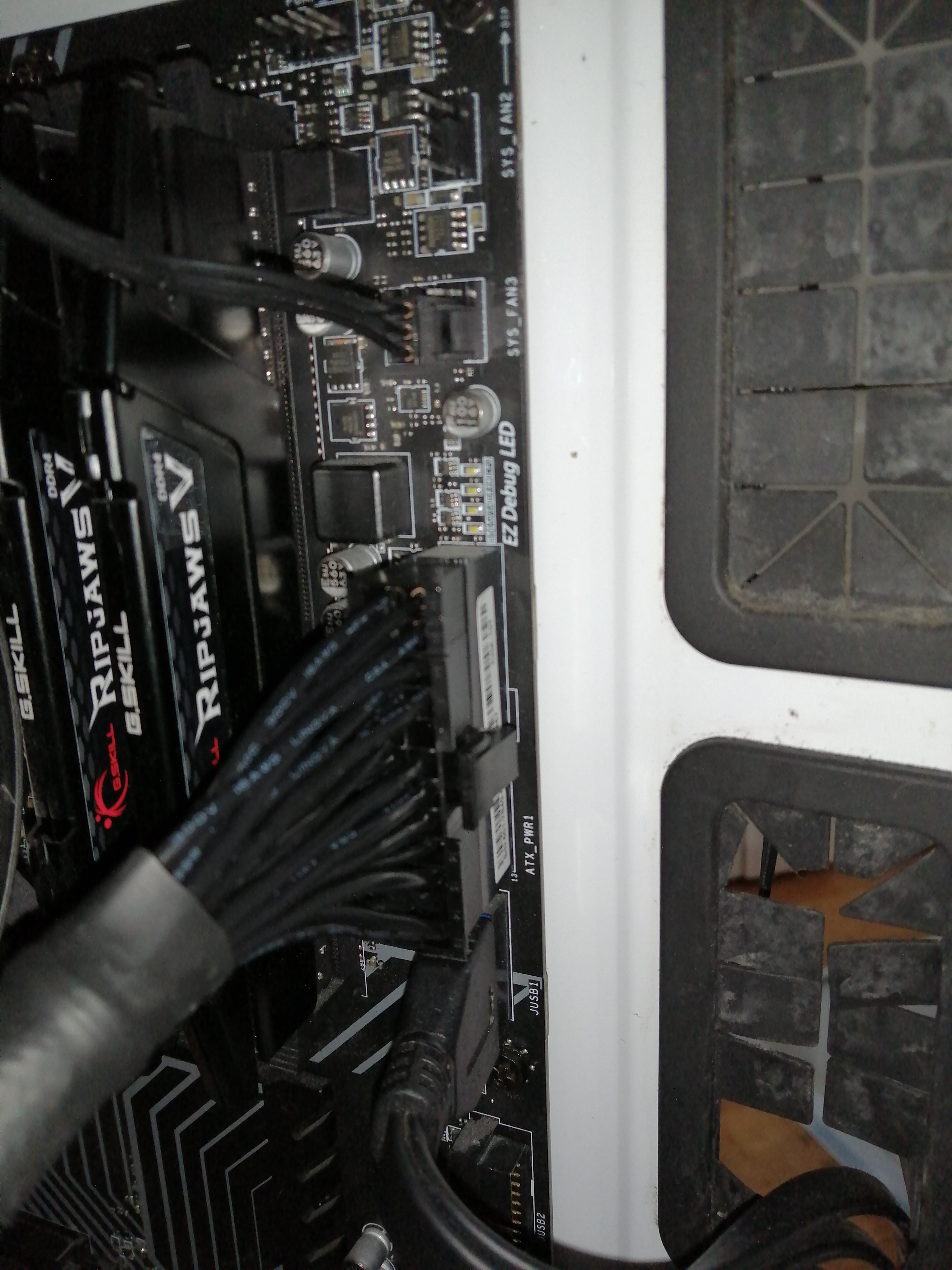

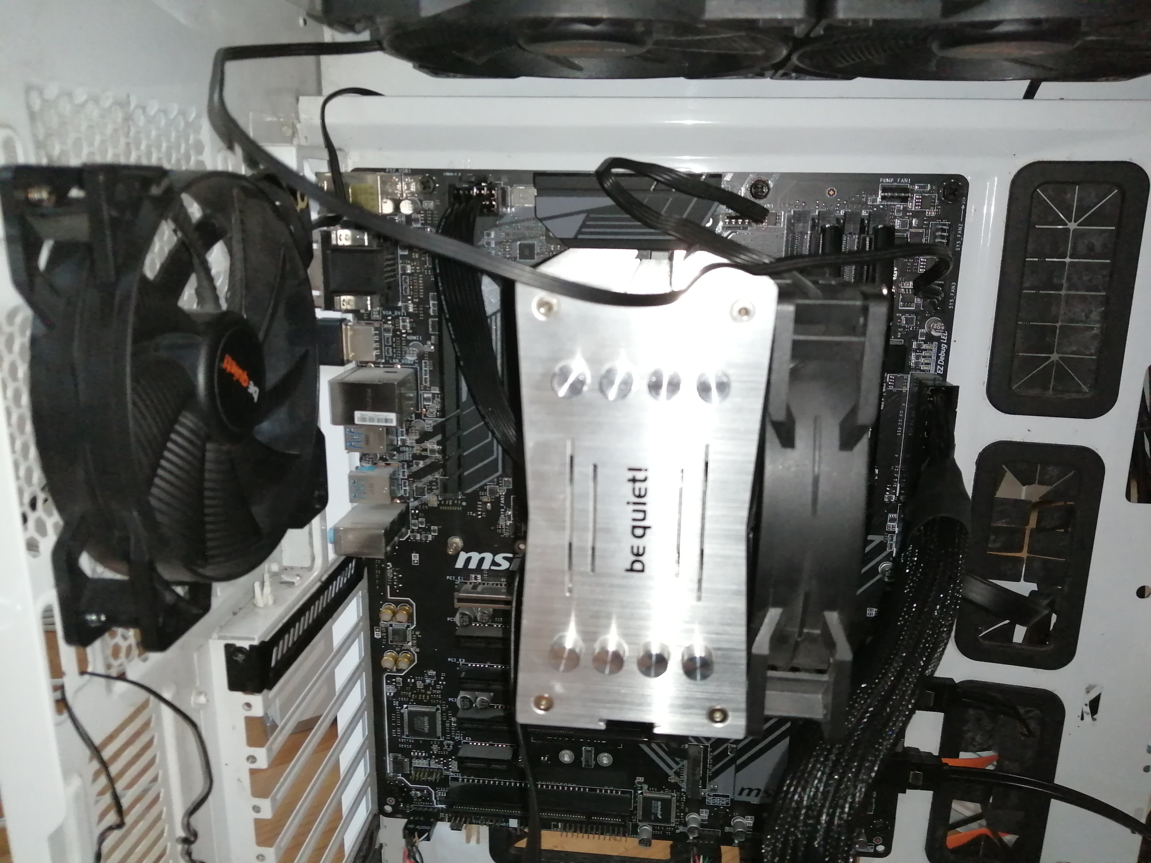

Der Stromstecker mit den Vielen Pins ist angeschlossen. Das Cpu kabel auch. Ich habe das andere Netzteil mit 650 w auch so angeschlossen. Und es hat alles funktioniert. Sorry ich bin leicht verwirrt.... Die einen sagen er ist kompatibel und die anderen nicht. Habe ja schon ein Neues Ersatznetzteil bekommen. Es wäre verrückt wenn ich zweimal hintereinander ein defektes Netzteil vom Händler bekomme
Die Verkabelung ist richtig. Es hat überall ein Klick gemacht. Ich habe mich für den 850 watt netzteil entschieden, weil asus mir mehr watt empfohlen hat

Leute also ich sehen nichts. Außer der Lüfter des Netzteils dreht sich und das Motherboard leuchtet. mehr nicht. Das verrückte daran ist, dass das 650 watt netzteil funktioniert hat...
Ich weiß wie man die kabel richtig anschließt. Ist kein Hexenwerk. Sonst hätte mein 650 w netzteil nicht funktioniert...

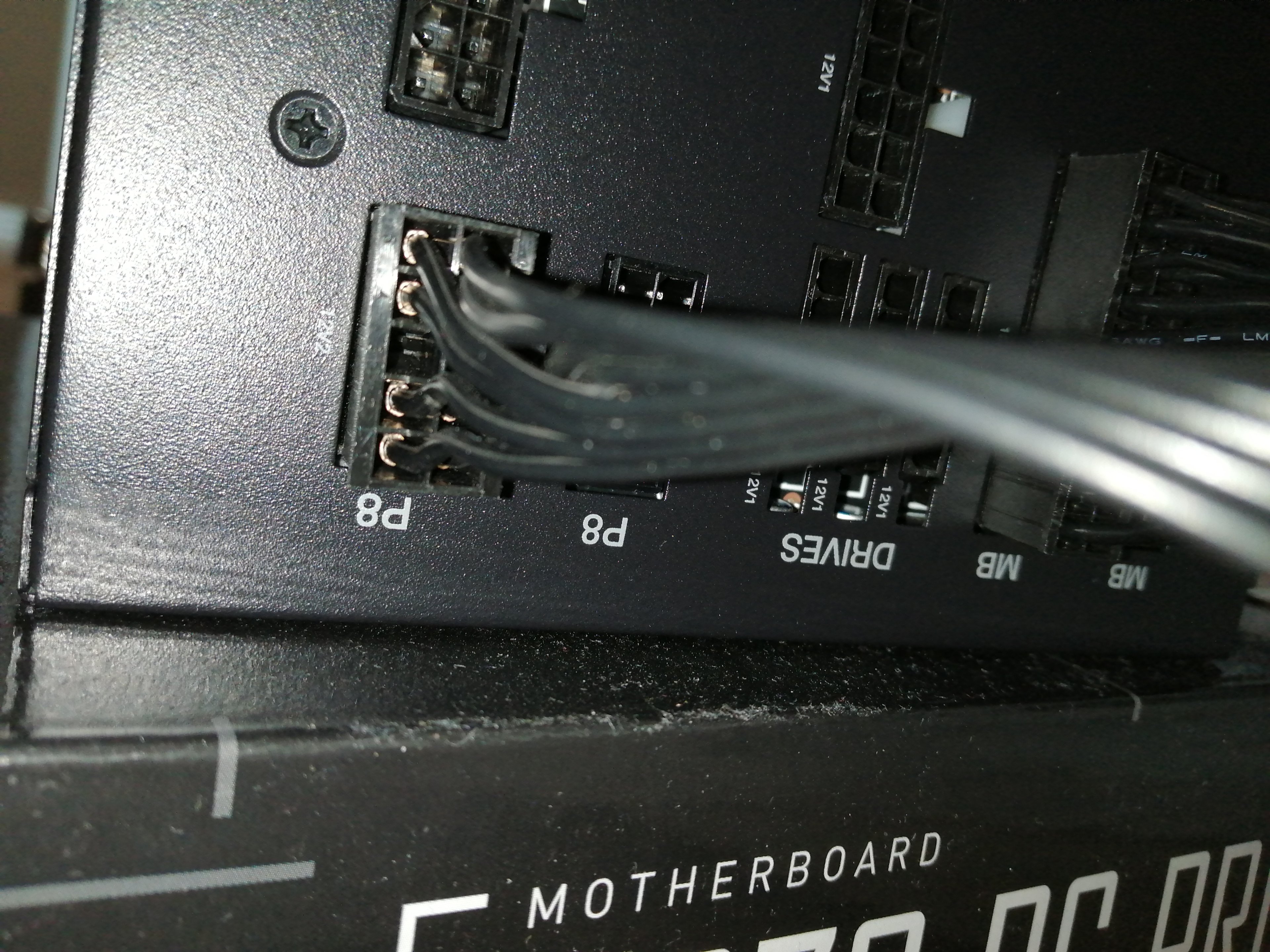

PHuV schrieb:
Die Netzteile sind alle kompatibel. Hast Du auch korrekt 2x4pol CPU mit dem Mainboard verbunden?
ja das cpu kabel mit dem 2 mal 4 pin, wo auch cpu draufsteht ist mit der p8 schnittstelle des netzteisl verbunden....
hier ist der p8 schnittstelle

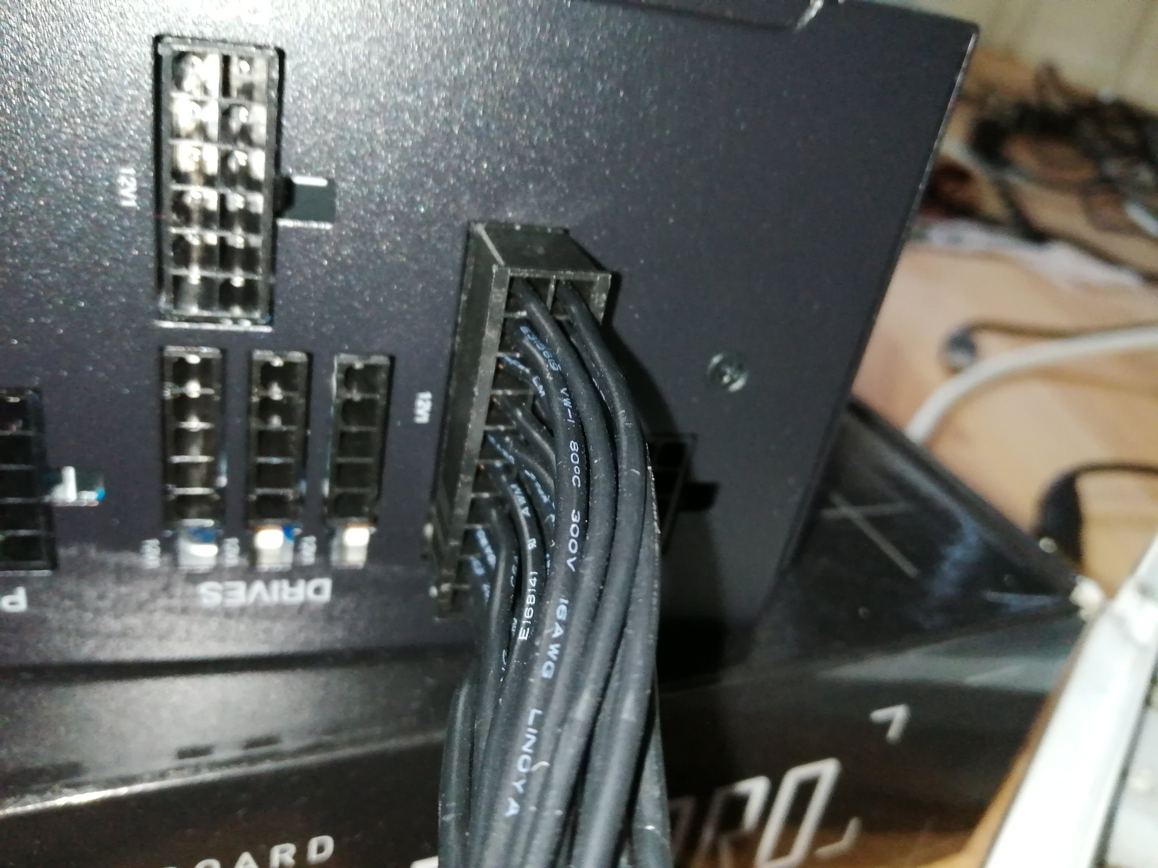

Das ist aber nicht alles, und bei modularen Netzteilen haben die zus. Kabel für PCIe-Stromstecker u. a. auch noch zwei Enden. Da muss man aufpassen.

Du hast die Frage nicht beanwortet, ob du die orig. Kabel vom NT verwendest, oder nach wie vor die vom anderen/vorherigen?
Reaktionen: PHuV
wenn jemand ein lösungsvorschlag hätte würde ich mich freuen ...
nein ich verwendet die Originalen Kabel vom Ersatznetzteil also vom neuen was nicht geht...
