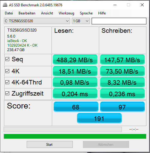

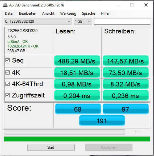

Welche SSDs hast Du denn? Benche mal beide mit AS-SSD Benchmark und poste die Screenshots mit dem Ergebnis. Beachte auch, dass wenn es einige der Dateien schon im Zielordner gibt, die angezeigte Kopiergeschwindigkeit schon mal eine Weile bis auf 0 fallen kann, bis die nächste Datei gefunden ist die es noch nicht gibt und die wirklich kopiert werden muss. Die Konflikte werden dann später angezeigt und können behandelt werden.

Nein, dies macht einen großen Unterschied, schau Dir die Ergebnisse des AS-SSD Benchmarks an und vergleiche die 4k mit den seq. Werten.

Egal zum Thema:
ich hab mal dieses AS SSD durchlaufen lassen. Die Ergebnisse:
Ehrlich gesagt klingt das nicht sehr ermutigend. Ich hab übrigens auch regelmäßig Festplattentests durchführen lassen mit Seatools, ist also nichts schlimmes. Wenn das wirklich der normale Bereich ist na dann müssen die sich bei den Festplatten aber dringend was schöneres Einfallen lassen, das ist ja nonsens!

Naja Tranced ist hal Billigware ... und die Leistung ist halt nicht so gut.
Alignment passt Treiber auch.
Dann bleibt halt die Frage wo angeschlossen am Mainboard ... dort gibs ja auch verschiedene Anschlüsse welche auch von unterschiedlichen Herstellern sind und somit einen besseren/schlechteren Chip und Anbindung an das System haben. Am besten die nativen benutzen also die die vom Chipsatz selber bereitgestellt werden.
Auch noch genug Platz frei auf jeder Partition sollten ca 10 % frei sein ... schreib und lesewerte sehen aber echt grottig aus besonders bei 4k ..
Infos was der Benchmark aussagt .. https://www.computerbase.de/artikel...ahren.2506/seite-2#abschnitt_as_ssd_benchmark

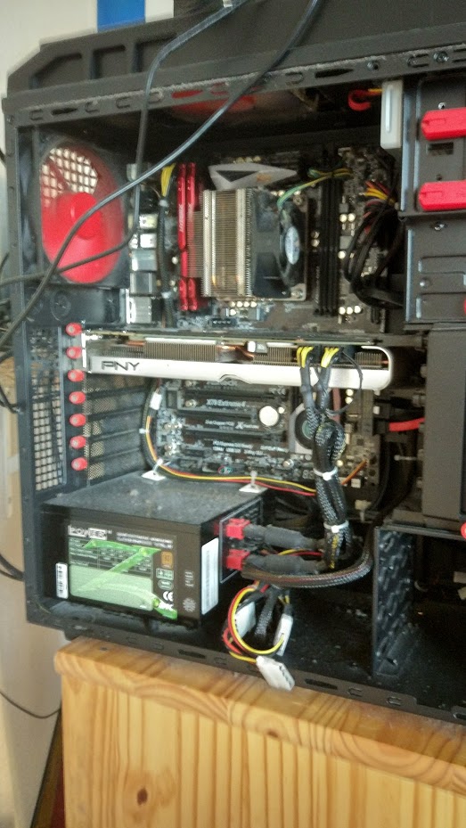

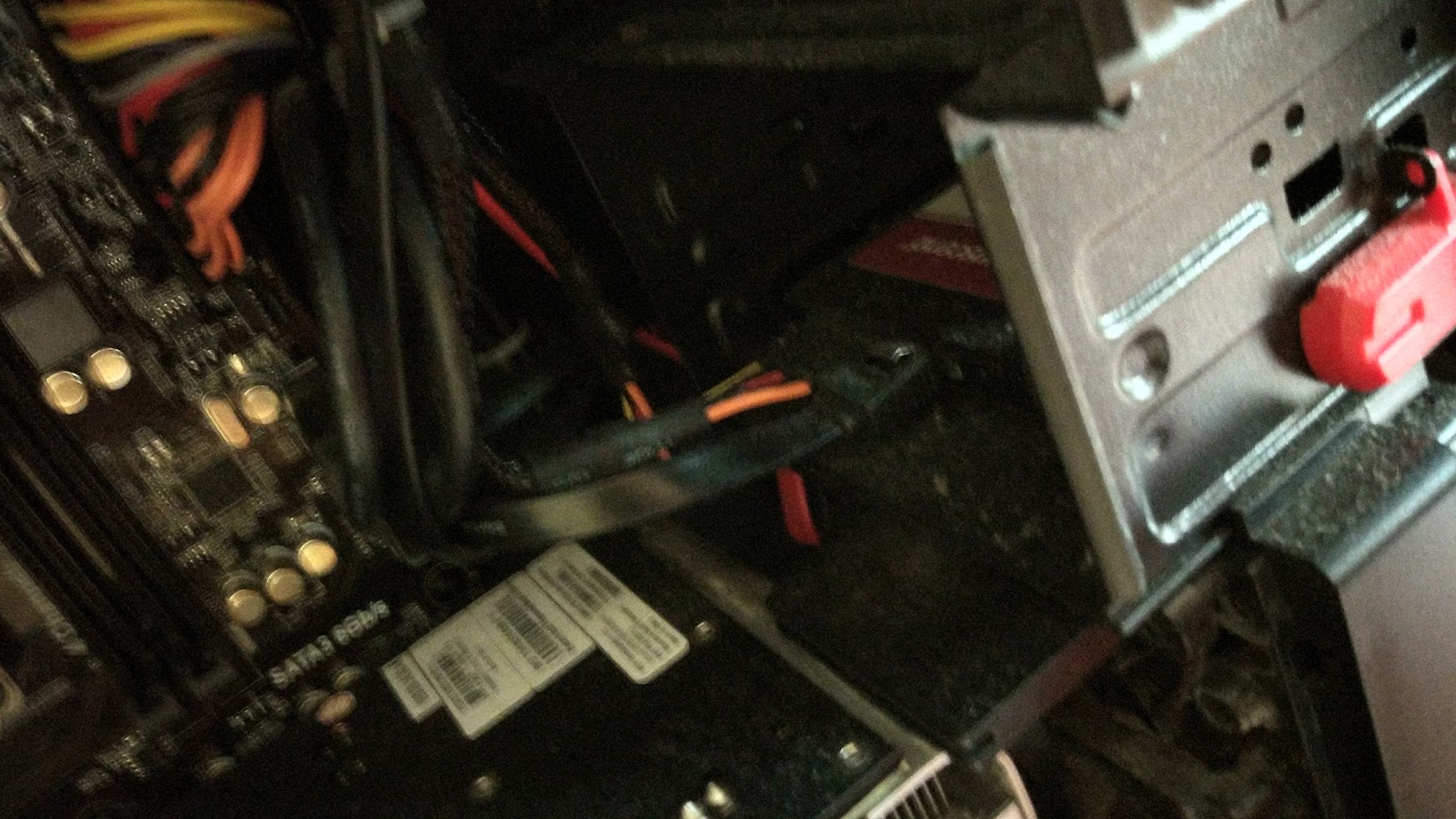

Aber ich kann ja mal Spaßeshalber ein Foto vom Innenleben machen.
ich hab keine ahnung in welchem der Slots die SSD angeschlossen ist weil die Kabel hintenrum verlaufen da blick ich nicht mehr durch.

Fotos gut und schön aber bei der Auflösung und Blickwinkel sieht man nix ... CPU-Z Damit das Mainboard auslesen und schon kann man schauen an welchen Anschlüssen die SSD ran sollte.

https://www.computerbase.de/artikel/storage/crucial-mx500-ssd-test.61789/seite-2#abschnitt_as_ssd
z.b. die MX 500 hier siehst ja auch die SSD Benchmark Werte und die sind bei weiten Besser als deine oder ?
10 € damals gespart denn so viel Preiswerter sind Noname SSD´s oft leider nicht.

Wäre nicht der erste Komplett Rechner wo man halt an den "falschen" SATA Anschlüssen die SSD´s angeschlossen hat.
Sicherheit bekommst aber erst wenn du selber schaust ob es "richtig" ist und dann besser läuft.
Das ist eine Transcend 320, also eine mit einem Sandforce Controller und alleine deswegen schon nicht empfehlenswert, aber die 4k_64 sind trotzdem unterirdisch. Da muss irgendwas schief laufen, oder nutzt Du vielleicht eine Datenverschlüsselung oder -kompression?
Benche mal im Abgesicherten Modus von Windows.
