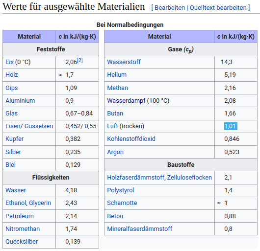

Und um das realistisch vergleichen zu können muaa man die selbe Raumtemperatur wie beim anderen Test haben und ebenso das Wasser erstmal sicher durchwärmen lassen haben. Schätze mal 2 Stunden unter vollast bzw der gleichen last könnte reichen um das gut vergleichbar zu machen. Die riesiege Wärmekapazität von Wasser kann einen sonst ganz schnell unbrauchbare Werte bescheren, weil man nur mal kurz die Kiste angemacht hat um das verhalten zu checken.
Das interessante an Wasser ist sogar, das dann beim Phasenwechsel - Punkt die 10 Fache Menge an Energie benötigt wird wie sonst um das Wasser nochmal um 1°C wärmer zu machen :D
(Aus der Wikipedia)
Also bei Luft brauchste nur 1,01 KJ (Kilo Joule) Wärmenergie um sie um 1°C zu erwärmen, wogegen du bei Wasser für das selbe 1°C dann aber 4,18 KJ brauchst.
Und beim Phasenwechsel also von Flüssig zu Dampf oder Eis zu Flüssig nochmal 10 mal mehr :D damit "Spielen" auch die Heatpipes quasi. (nach meinem aktuellen Wissensstand)
(Aus der Wikipedia)
