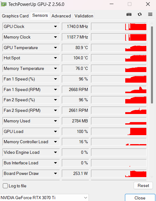

Stormfirebird schrieb:
GPU-Z wie sieht denn der Hotspot dabei aus? 83°C sind schon nicht wenig für die Generation.
Bei dem Alter wäre es jetzt nicht komplett ungewöhnlich dass da mal neue Paste drauf muss.
Schauen dass du was viskoseres nimmst.

Temperaturen bei MsiKombuster (lief nur kurz)
Zu heiß, du bist da ziehmlich genau an dem Punkt wo Lüfter in den Notlauf gehen und das schaukelt sich dann hin und her.

Würde erstmal bei der WLP ansetzen und die erneuern.
Habe jetzt erstmal die Grafikkarte erneut Undervoltet. Bin bei 66* max. und 100W weniger an Verbrauch. Mal schauen wie lange das Funktioniert
