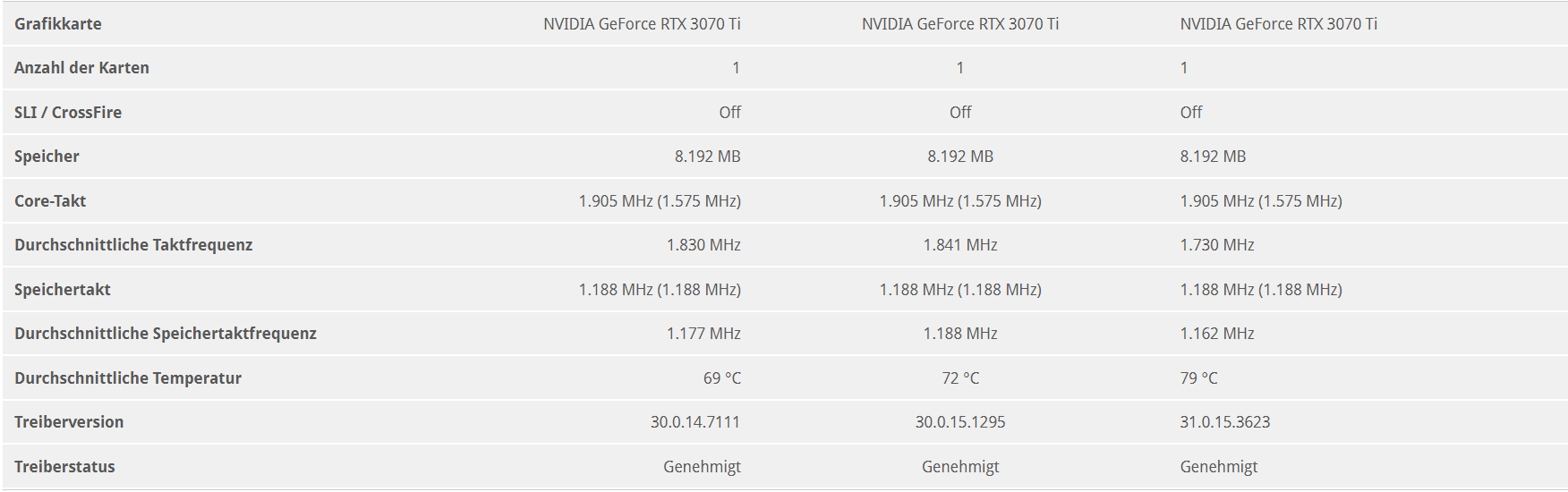

Seit knapp einem halben Jahr fällt mir auf, dass meine Grafikkarte in vielen Spielen zu heiß läuft (80*-83*), obwohl dies vor 1,5 Jahren (70*-73*) nicht passierte. Eigentlich stört mich die Temperatur nicht so sehr, aber die Grafikkarte fängt ab 80* an die Lüfter auf voller Leistung laufen zu lassen, was dann doch sehr störend ist.
Gestern fand ich meine alten 3dMark Time Spy Ergebnisse wieder, die das ganze Belegen.
20.10.2021 23.9.2022 24.8.2023
Ich weiß dass es sich bei den angegebenen Temperaturen um den Durchschnitt handelt, aber ich erinnere mich, dass die maximalen Temperaturen den durchschnittlichen Wert auch nicht deutlich übertrafen.
Seit dem 23.9.22 habe ich auch soweit nichts mehr am PC verändert.
Meine Zimmertemperatur ist bei allen Benchmarks nicht so verschieden gewesen. Dazu lief der PC auch im Sommer bei mehr als 30*, ohne dass die Grafikkarte
