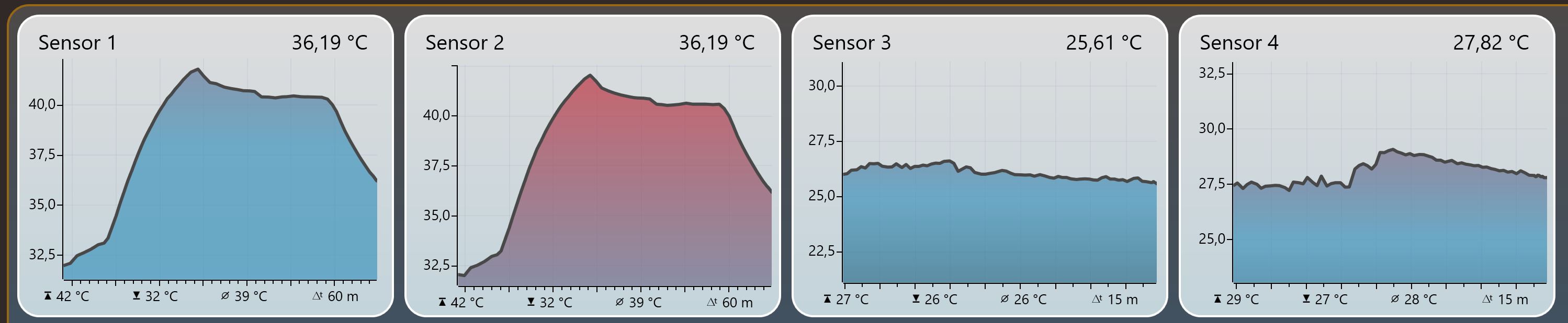

Zunächst zwei Prime95Verläufe mit geschlossenem/offenen Gehäuse
786037
geschlossen
786039
offen
Leider hat mir ein AquaSuite Update die Sensorbenennung zerschossen.
Sensor 1: Wassertemperatur Radiator aus
Sensor 2: Wassertemperatur Radiator ein
Sensor 3: Lufttemperatur Gehäusedeckel
Sensor 4: Lufttemperatur Gehäuseboden ( da wo die Vega ihre warme Luft rumwirbelt)
Die Temperatur im Wasser steigt bei beiden bis auf ihre Haltetemperatur an. Diese schwankt zu offenen und geschlossenem Gehäuse so um 2-3°C. Eine ähnliche Schwankung haben wir auch mit der Luft die gemischt auf den Radiator trifft.
Soweit plausibel.
Sind diese Temperaturen soweit ok?

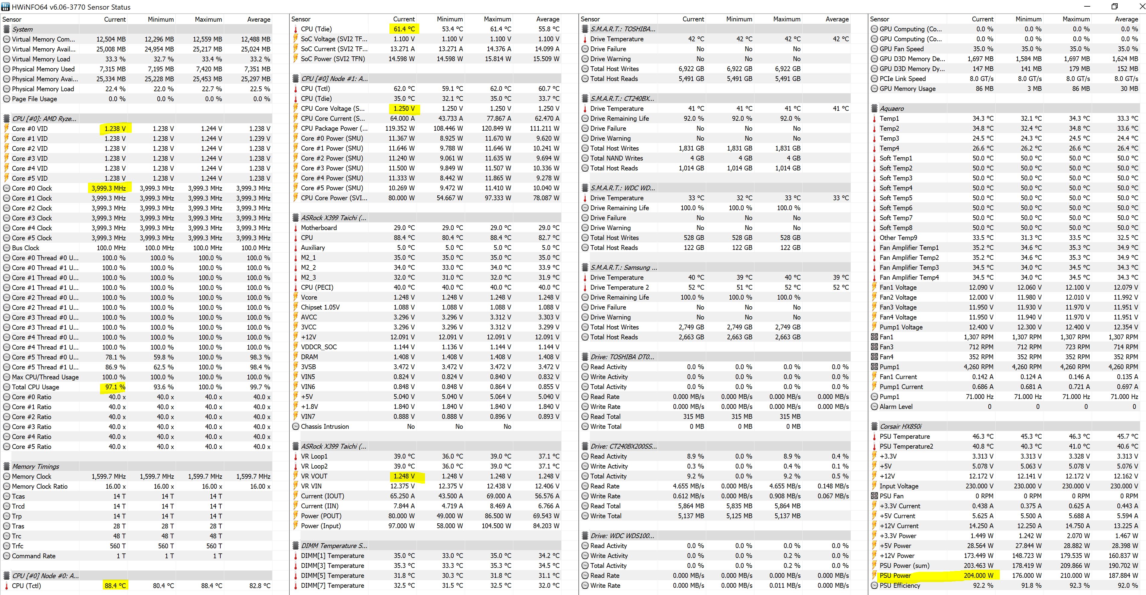

An dieser Stelle noch die Temperaturen. Nicht vergessen, der Threadripper läuft gerade auf nur einem Package, also 6/12.
NonOC taktet er auch auf 4ghz, nur eben mit 1,4V
Da zu dem Zeitpunkt keine Grafiklast anlag, kann die PSU Power unten rechts (HXi mit USB ans Board) fast komplett der CPU zugeordnet werden. Das wären 204W.
-15W Board
-10W Vega
Lägen wir ziemlich nah an den "normalen" Stromverbrauch eines Stock 1920.

Unabhängig davon, ob die Temperaturen ok sind, kommen die richtig hohen erst mit warmer Luft der Vega zustande.
Hierfür habe ich das neue Rage2 gewählt. Die ApexEnginge lastet die Vega gut aus und war bei mir eigentlich immer #1 für OC Stabilitätstests. Da Apex aber Online ist, kann man mit Rage als Singleplayer besser vergleichen, da unabhängiger.
Die Szenen waren in etwa identisch gewählt, die FPS blieb bei offen//geschlossen gleich.
Zunächst nur der geschlossene Aufbau
786048
Ich hab da dann abgebrochen, da mehr als 50°C jenseits von dem ist wo man seine Wakü betreiben will.
Die Luft im Gehäusedeckel wäre zwar noch was gestiegen, aber im vergleich zum Boden an der Vega sehr konstant.
Wenn diese Luft halb halb auf den Radiator trifft, dann versteht man auch , dass die Wassertemperatur so schlimm wird.

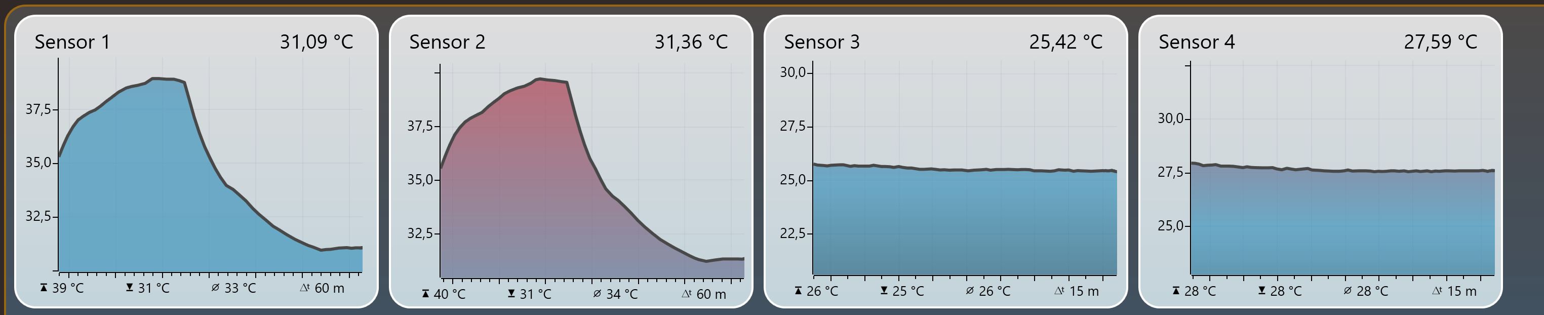

Jetzt kann man natürlich sagen scheiß Belüftung, selber schuld. Wartet aber noch das letzte Bild ab :)

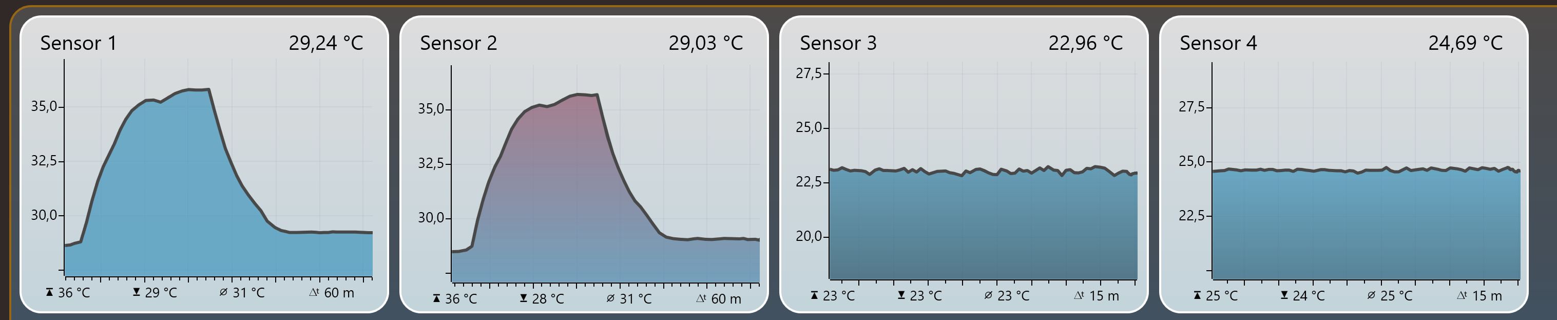

Also das Gehäuse komplett geöffnet und vom Safepoint die selbe Stelle durchgespielt.
Der Knick in der Kurve (im ersten Drittel) ist durch einen kleinen Ventilator aus 3m Entfernung den ich doch noch angemacht habe um einfach ein ganz super doll Luftstromoptimiertes Gehäuse zu simulieren.
786054
Die Luftsensoren zeigen deutlich bessere Werte als vorher, Unter der Vega ist es quasi so "kühl" wie an dem nun frei liegenden Sensor im fehlenden Deckel.
Die Wassertemperatur liegt mit ca 40°C bzw noch deutlich drüber (45 ca nach Interpolation) ohne extra Ventilator ist doch wahnsinn.
