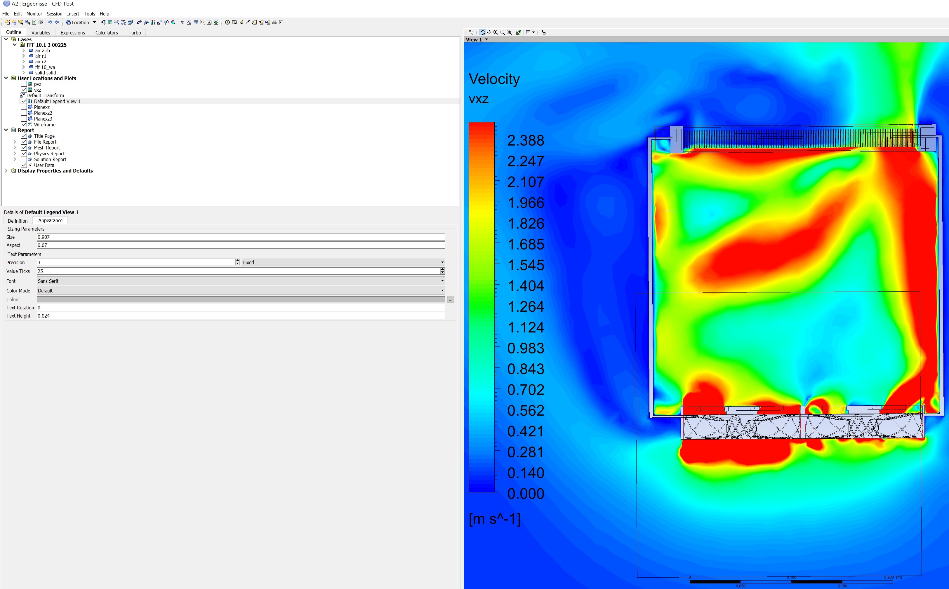

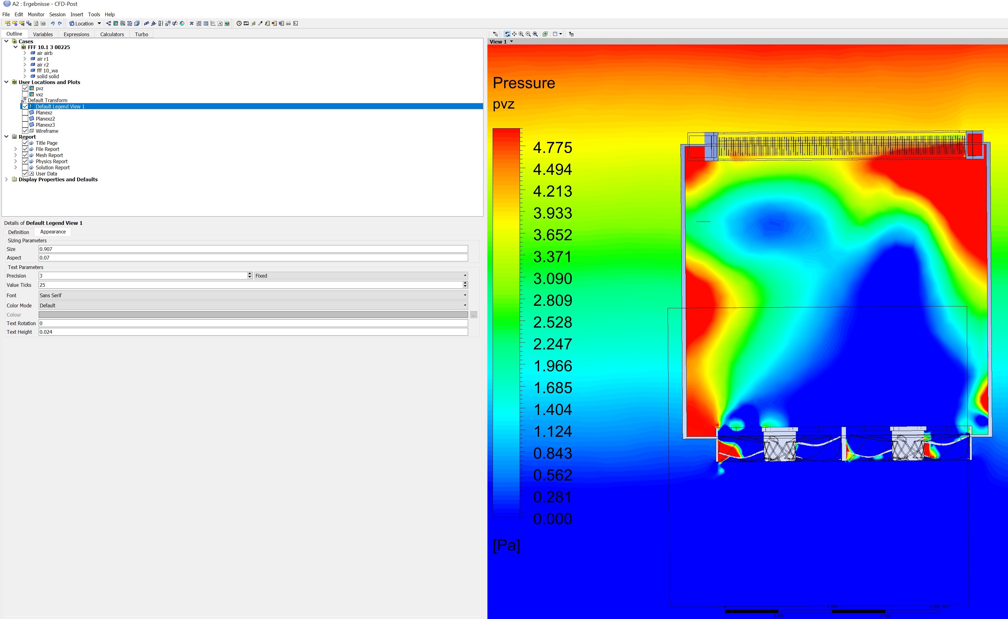

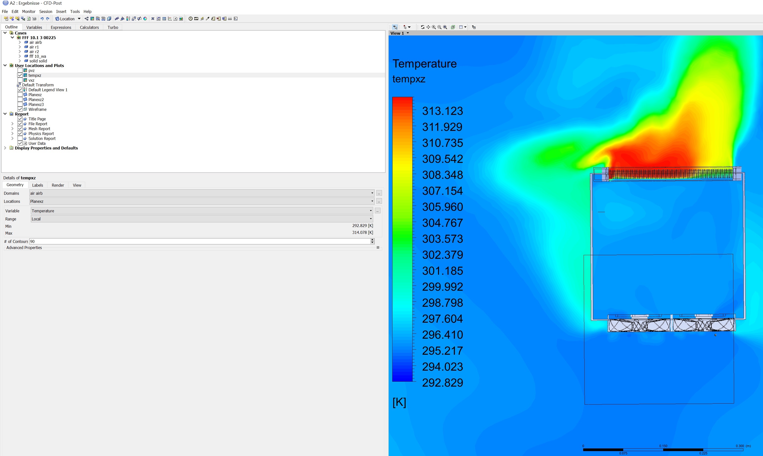

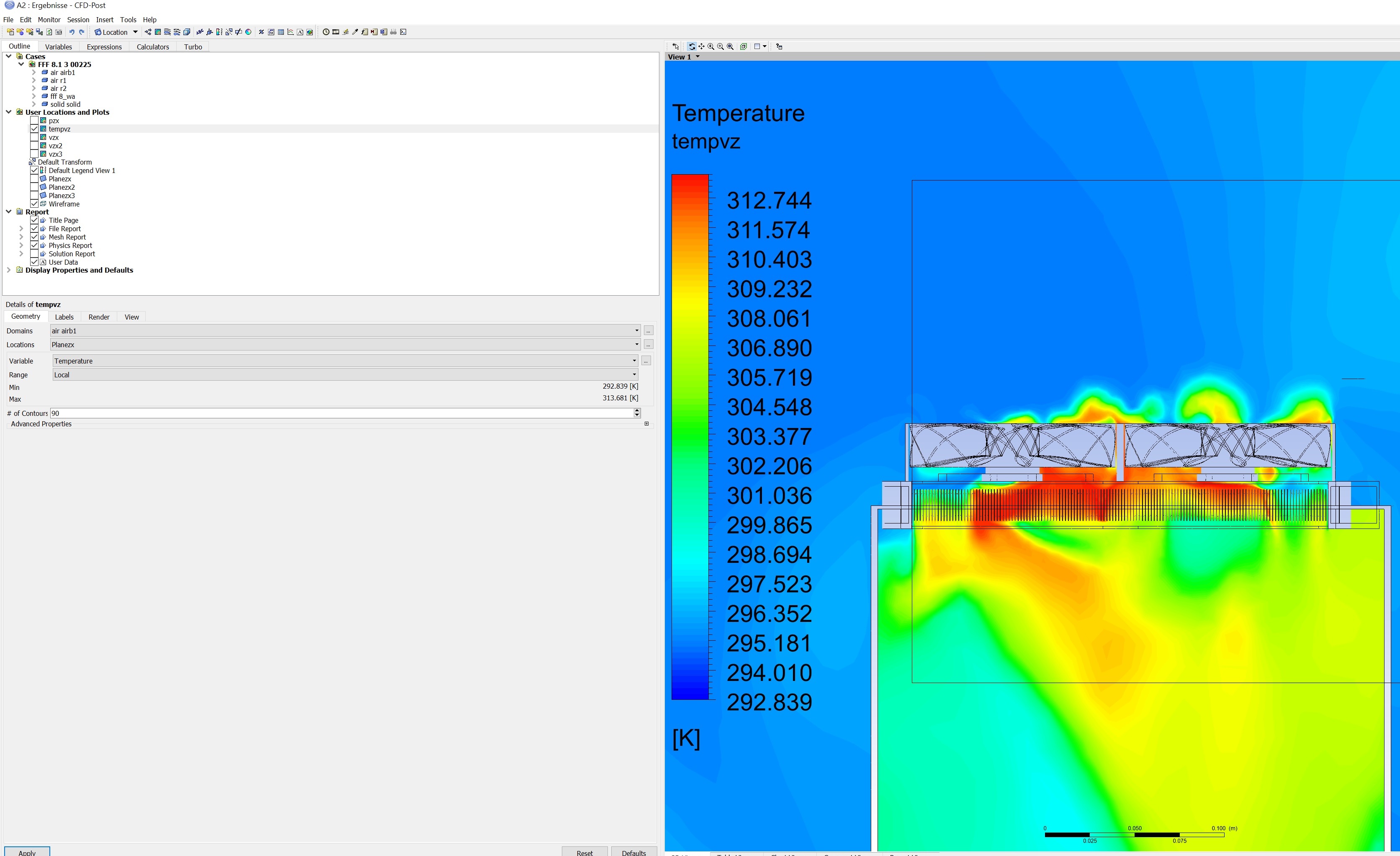

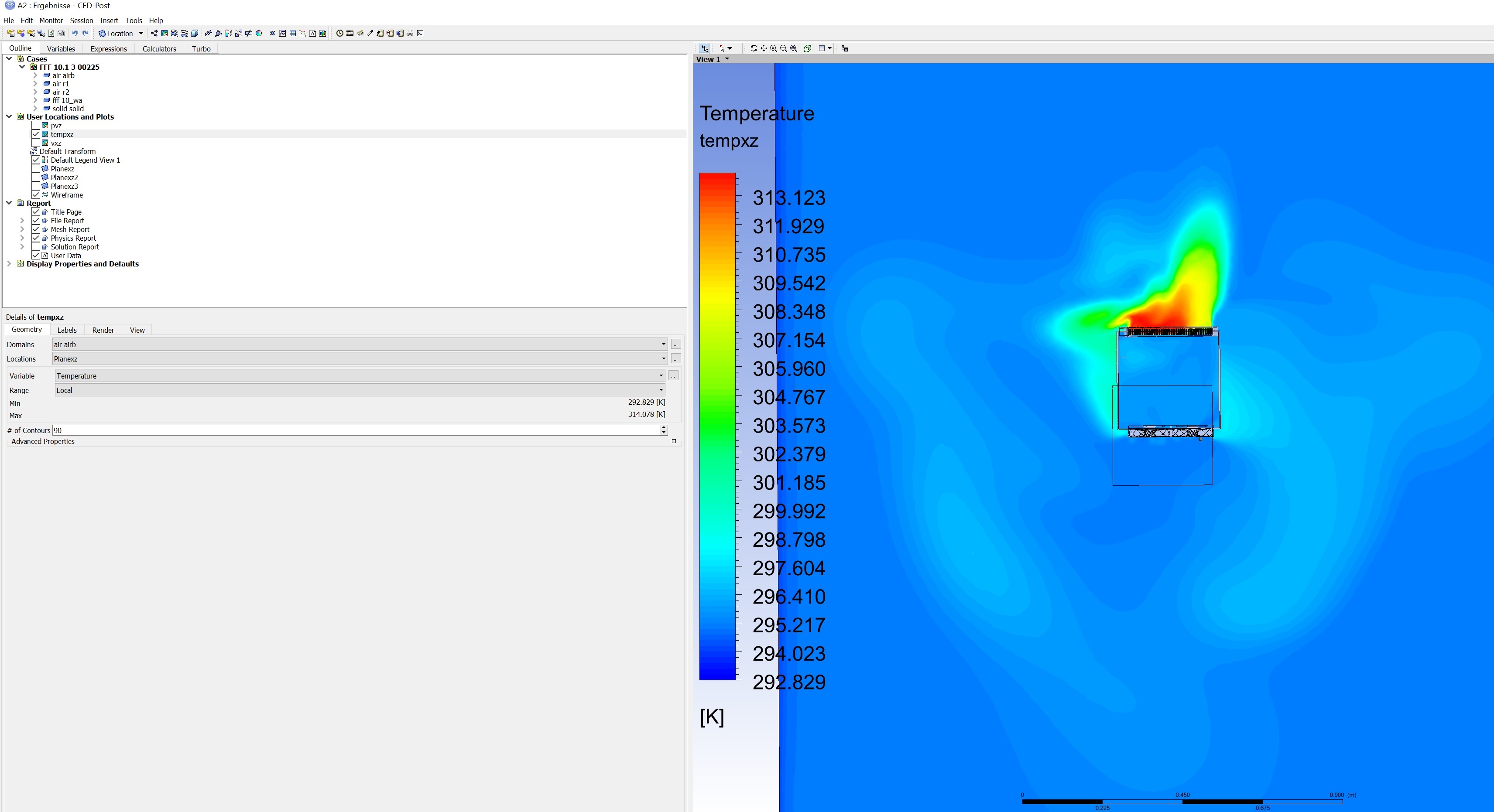

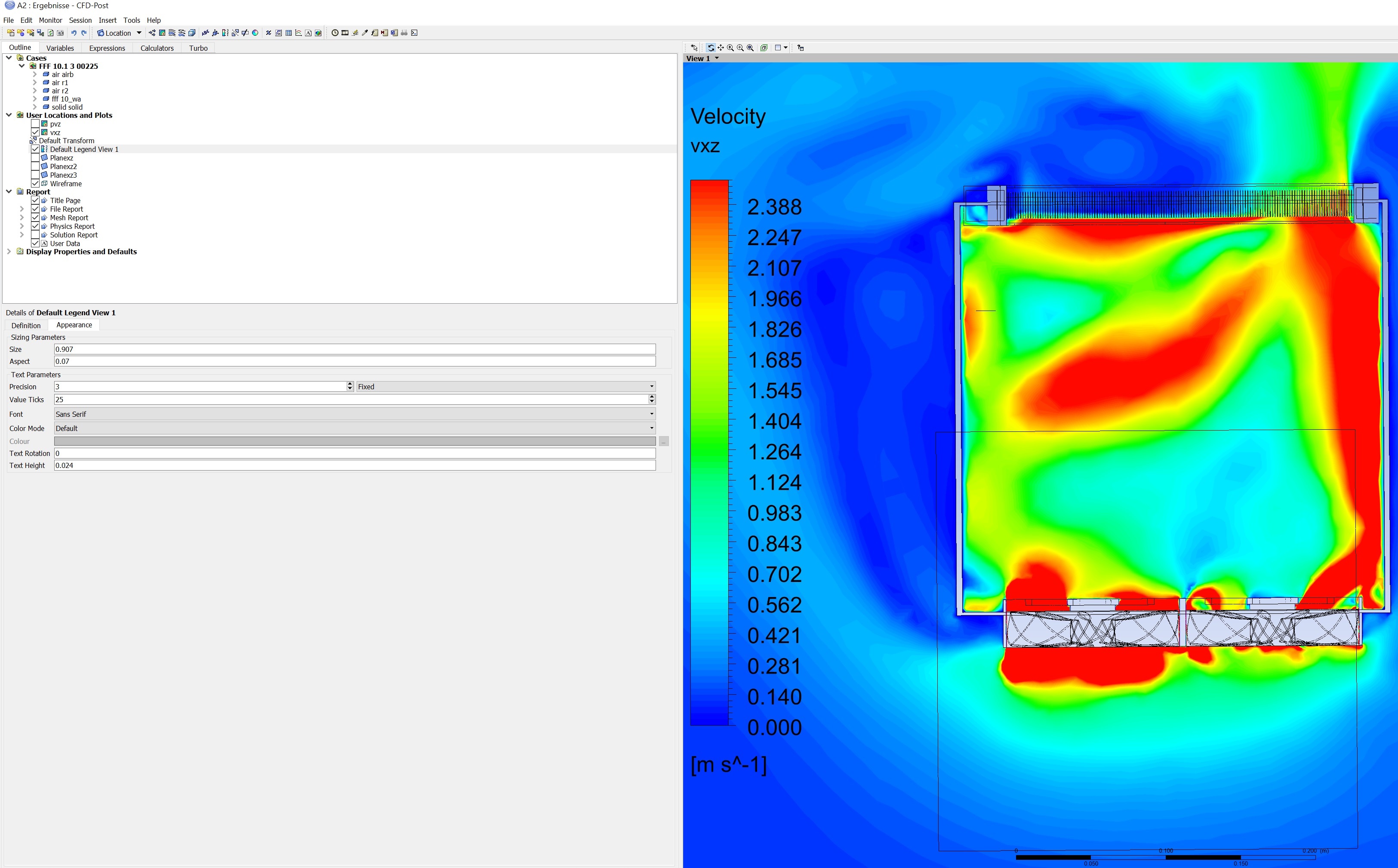

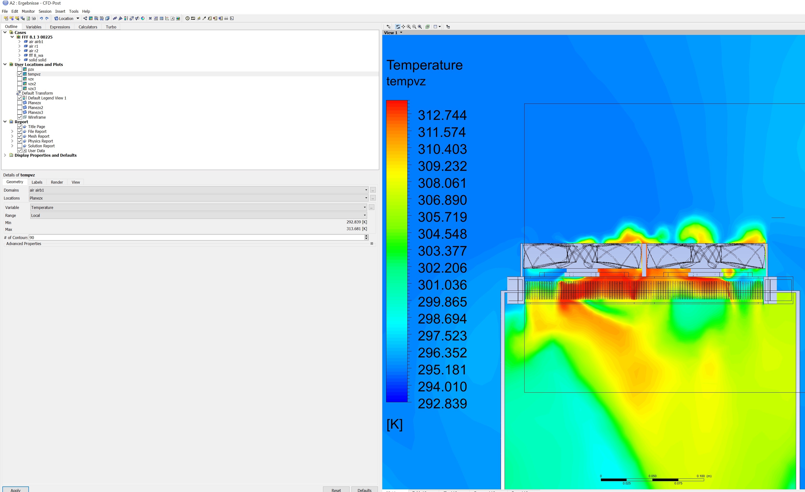

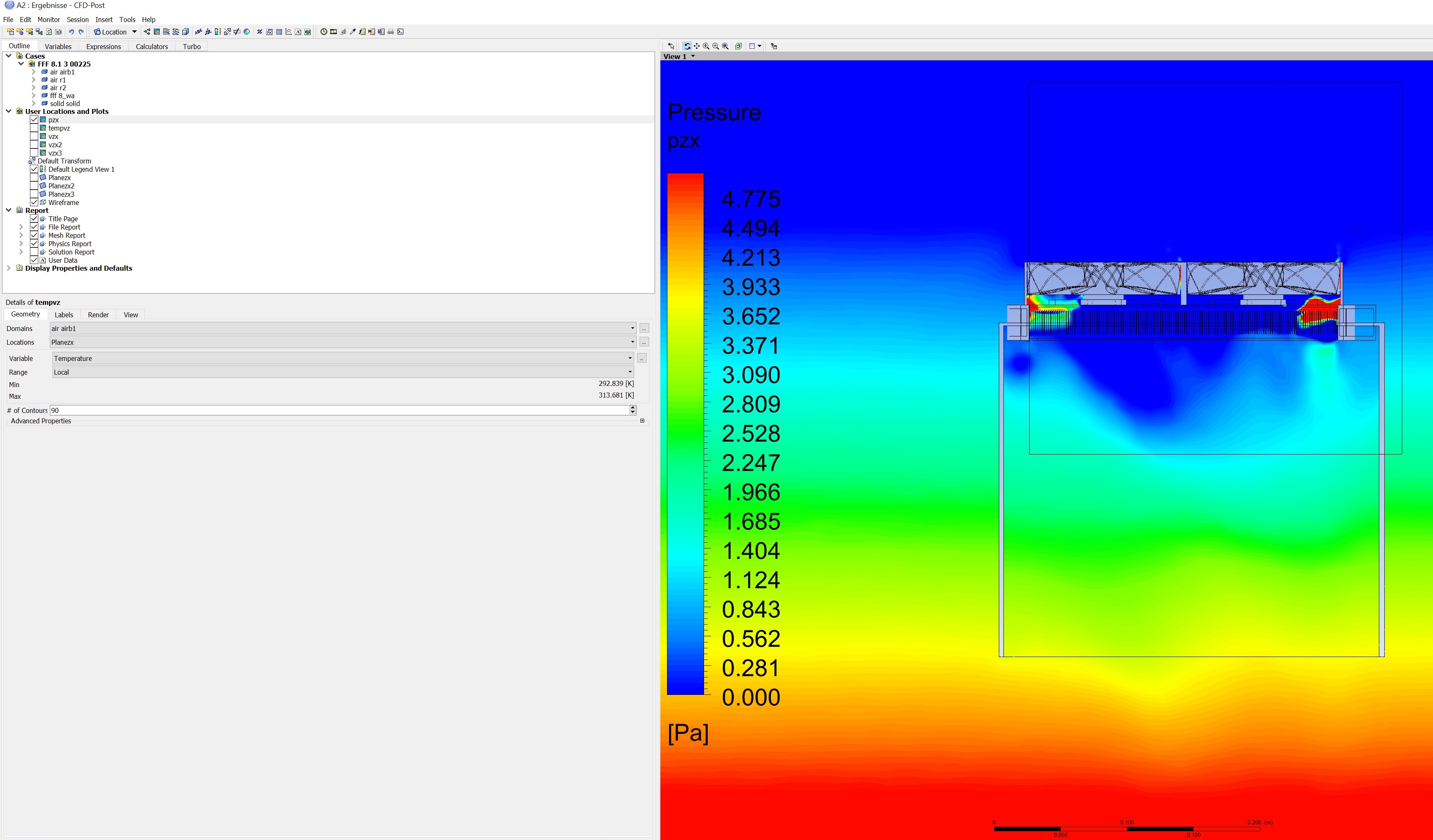

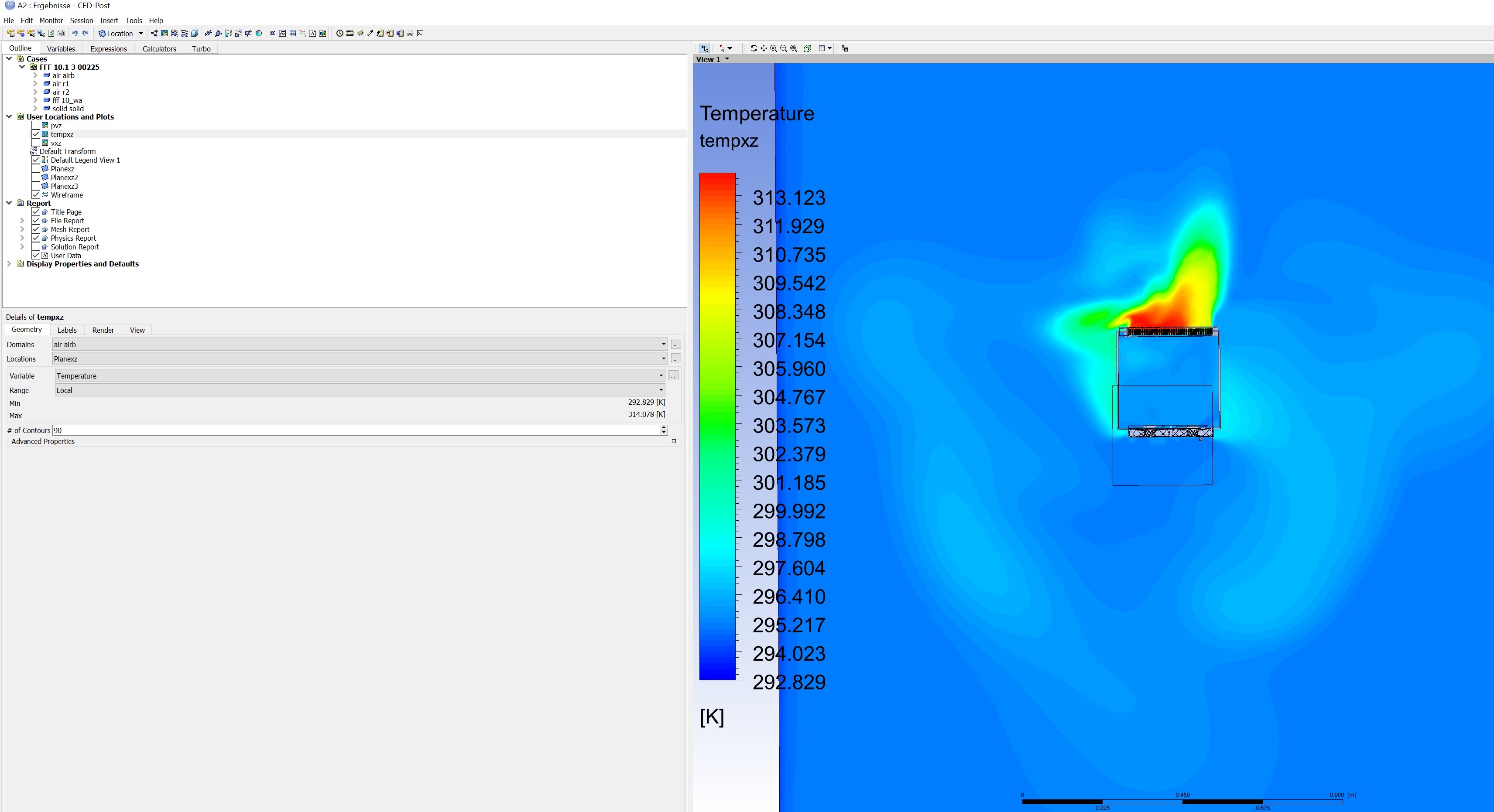

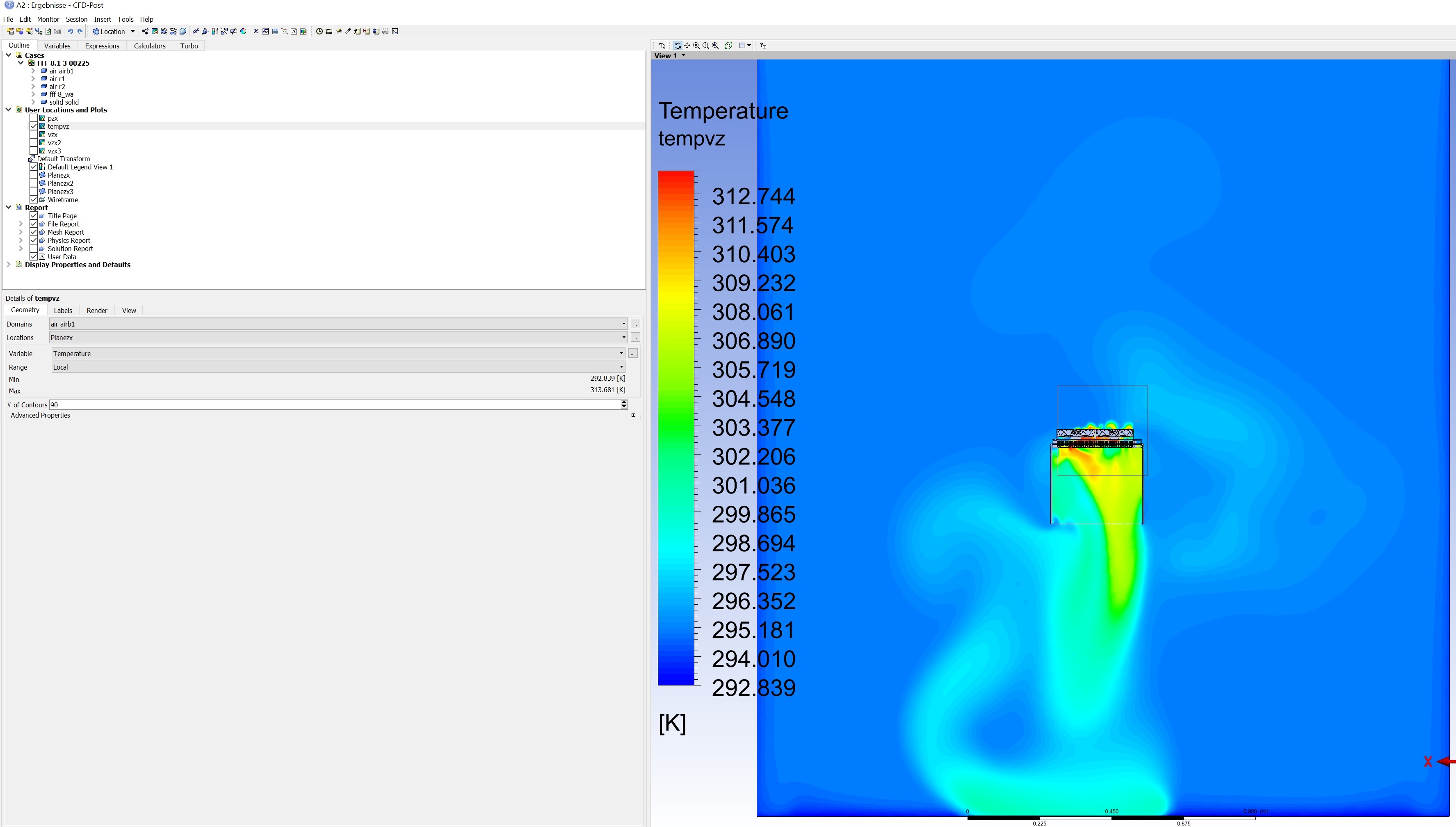

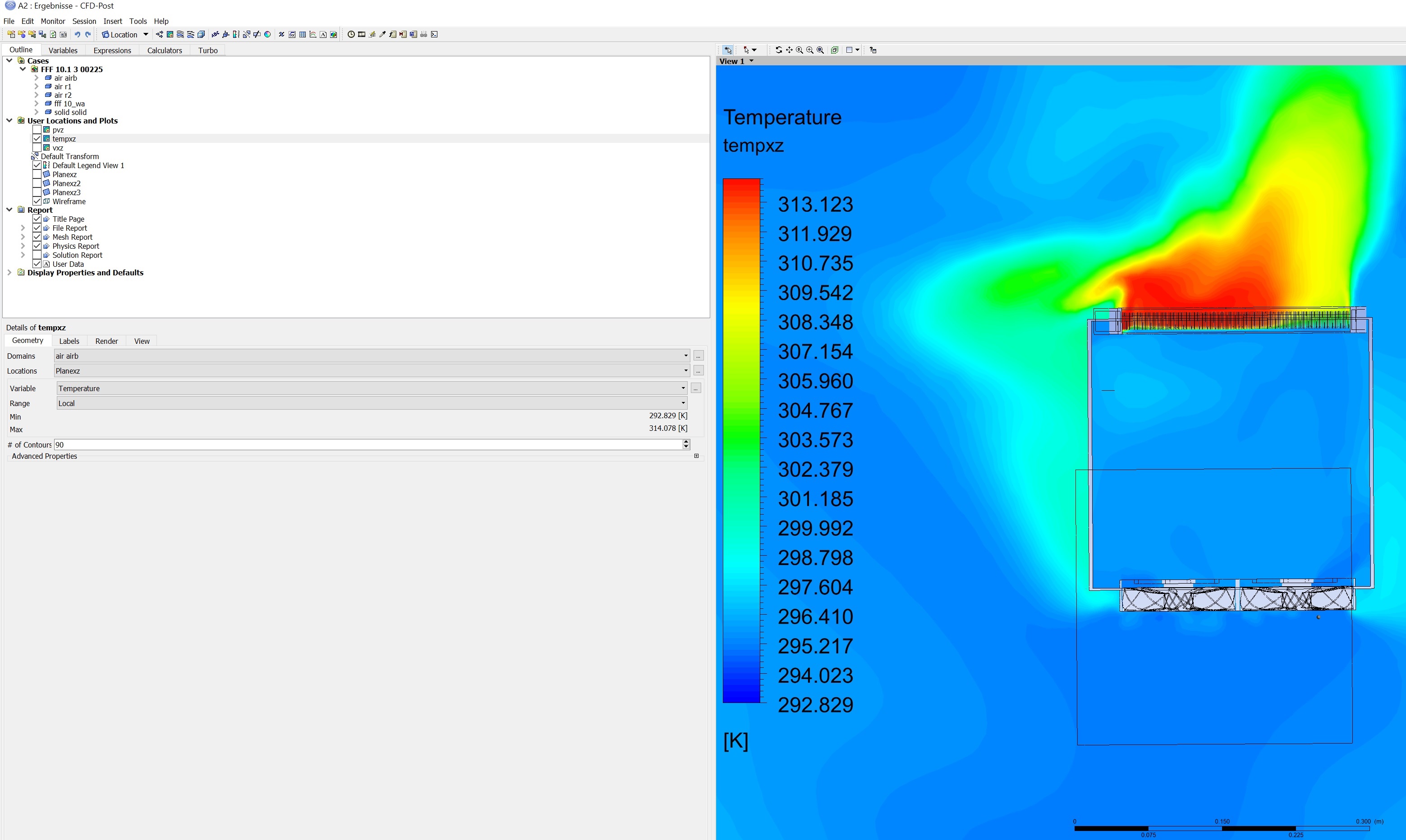

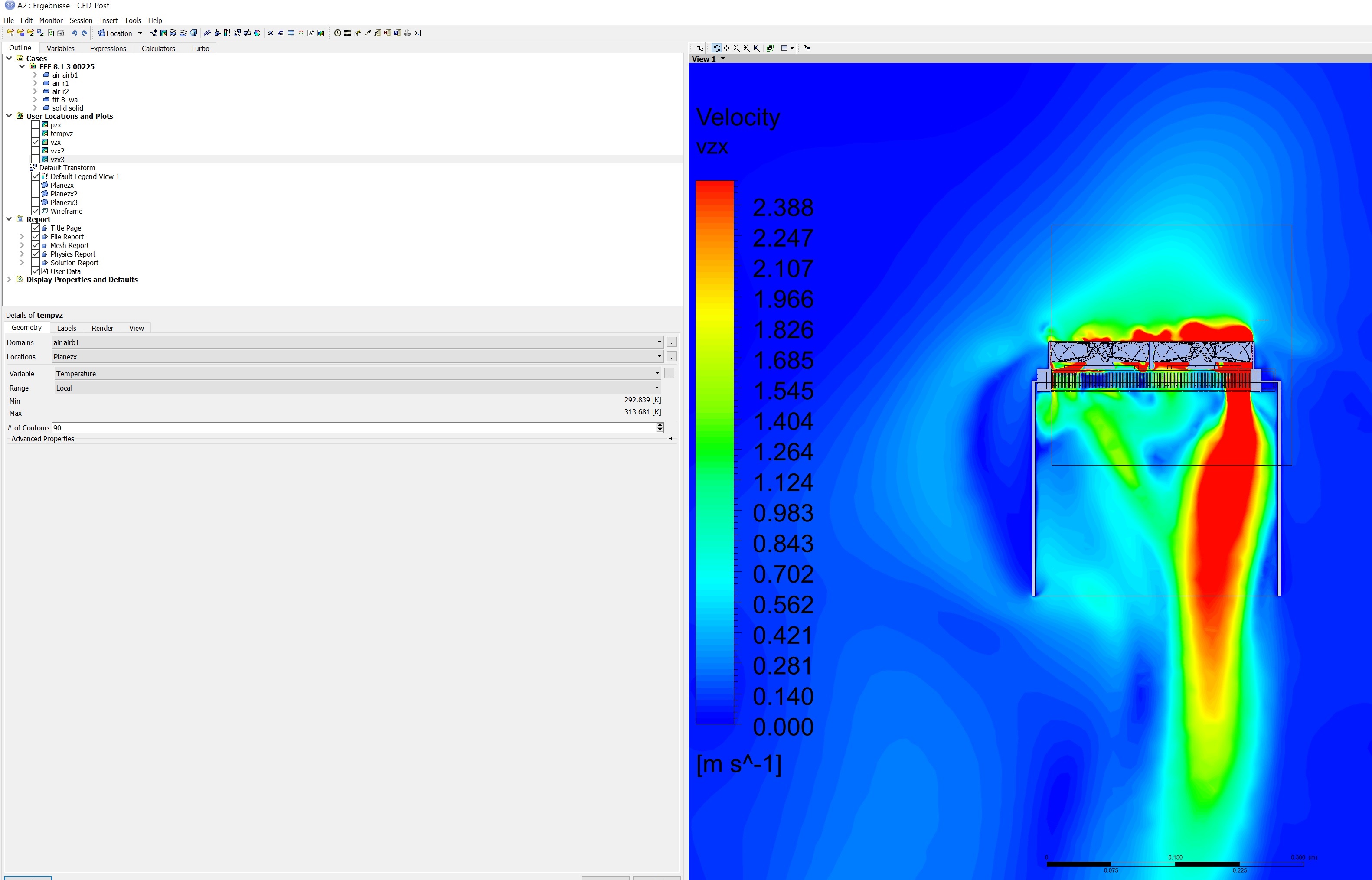

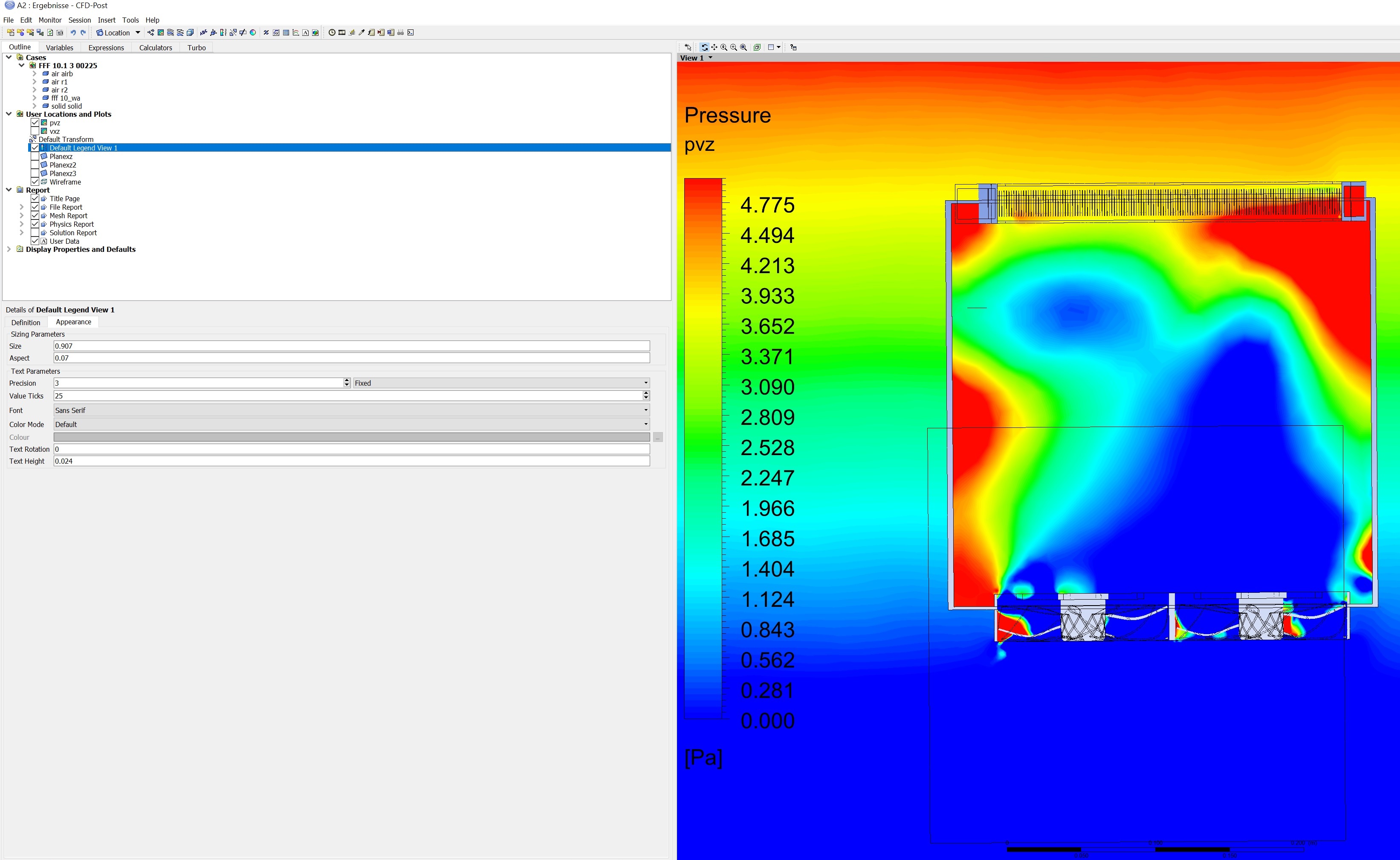

@DonnyDepp
So hier sind die Plots, mach was daraus. Und diese entsprechen genau den Aussagen einiger User hier. Würde das Gehäuse auf den Boden stehen wären die Ergebnisse noch mal deutlich schlechter.
z Gehäuse 250 mm 0.026 kG/s ; T1 295 K ; T2 315 K; 2x 120x25 mm Lüfter @ 800 rpm
Lüfter oben montiert gegen die Konvektionsrichtung:
T2 Auslass 312,75 -> 246 W
z Gehäuse 500 mm
T2 Auslass 313,04 -> 213 W
Lüfter unten montiert in Konvektionsrichtung
T2 Auslass 312,52 -> 270 W

@Duke711 viellecht kannst du noch erläutern wie die Bilder erstellt worden sind dann kann man sie besser interpretieren. Weil ich finde es gerade schwer da ein eindeutiges Fazit zu sehen, aber schon mal vielen Dank für den input :)

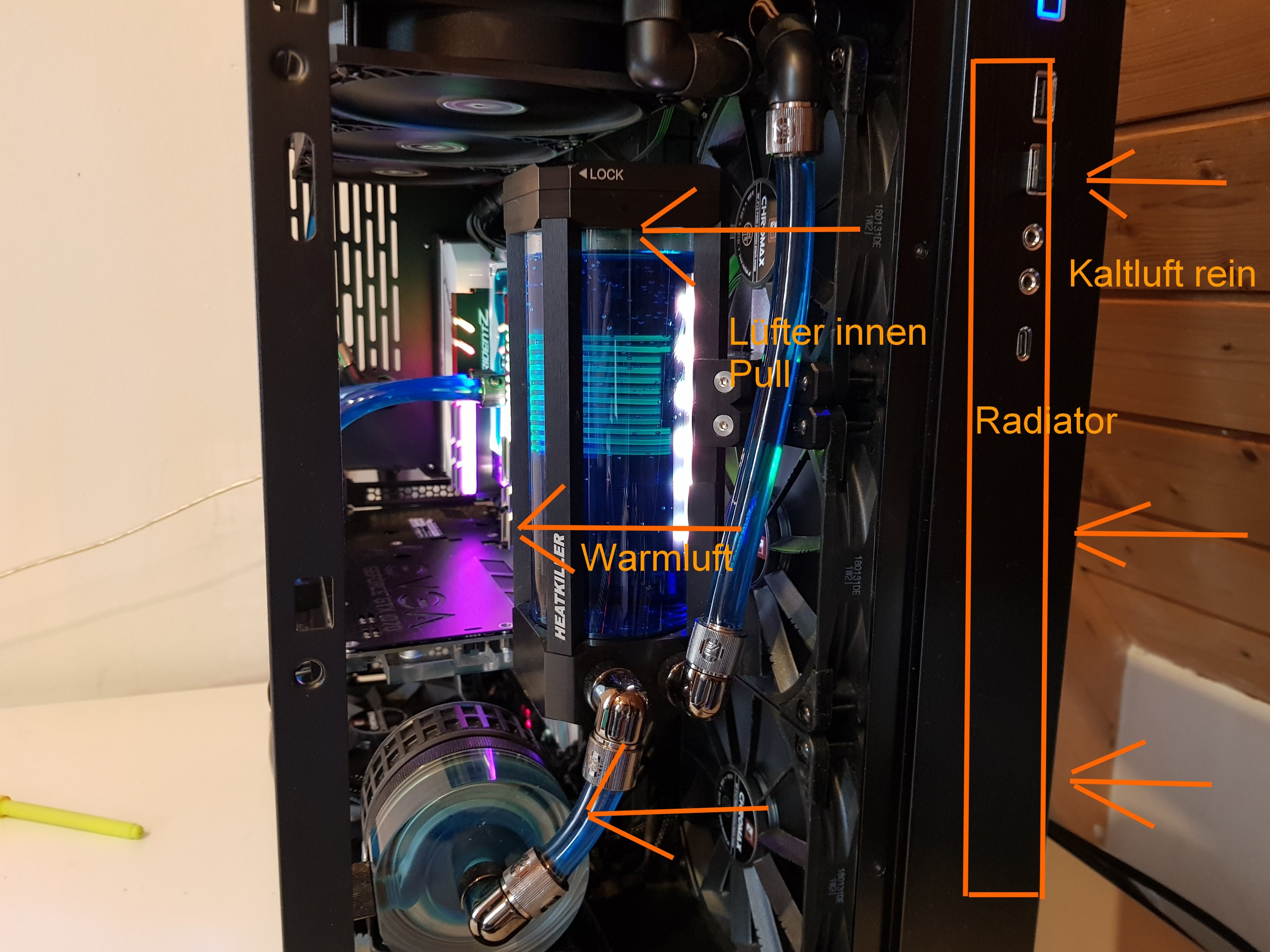

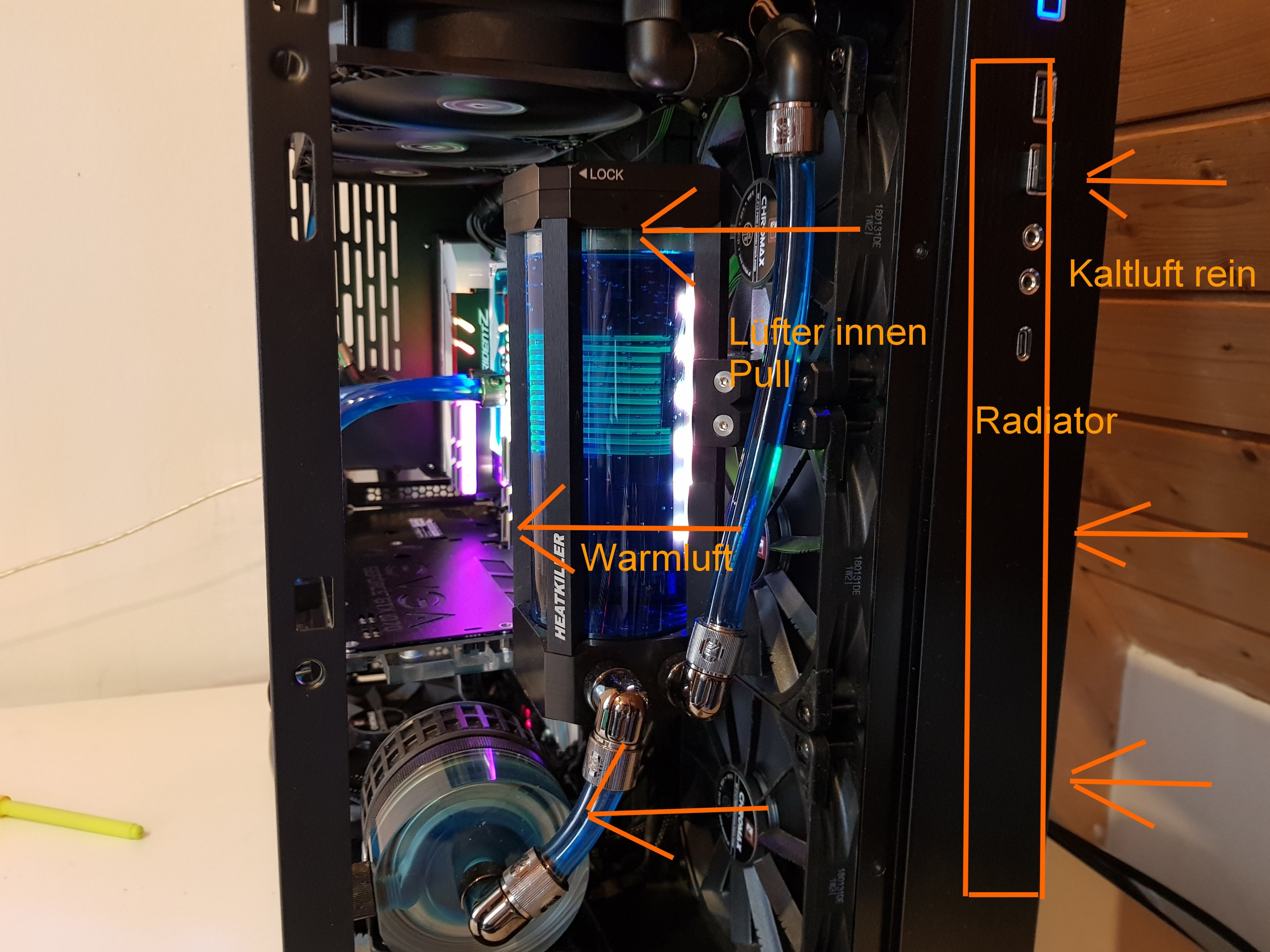

Gib dem Radi Frischluft, keine Warmluft aus dem Gehäuse, das wird sonst Käse wenn du nur den einen hast und die Graka noch ins Gehäuse heizt.
So hier mein ich das:
Die Lüfter ins Gehäuse und auf Pull und den Radiator in die hintere Kammer da müsste hoffentlich auch das EK Ding ganz knapp reinpassen. Wenn nicht dann andersherum aber auf jeden Fall Kaltluft und nicht Luft aus dem Gehäuse durch den Radi schicken. Unten KaltLuft rein ziehen für die Graka, welche ihre Luft dann nicht durch den Radi schiebt und oben wieder raus mit der ganzen Warmluft.. Das sollte eigentlich gut so laufen.
Wenn der Radi oben hin soll, dann müsstest du denke ich oben und unten Kaltluft ansaugen und an der Seite die 3 Lüfter auf Push out drehen.
