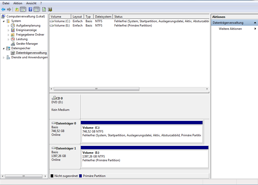

Mach noch mal ein Bild der Datenträgerverwaltung (mit Alt+Druck statt Strg+Druck, Dein Desktophintergrund interessiert niemanden. Und - in den Anhang!)
Leider gibs bei mir die Funktion ACHI nicht... Ich hab den neusten Treiber von der Herstellerseite porbiert und von nvidia selbst

Wenn Du die Platte extern per USB anschließt, muss das USB-Gehäuse auch 3TB-HDs unterstützen, tun nicht alle. Aber zumindest 2TB sollten gehen an Deinem neusten Laptop (wenn Du hier neu partitonierst und formatierst) . Ich finde es äußerst seltsam, dass sich die gleiche maximale GB-Zahl einstellt, egal ob Du per SATA oder USB drauf zugreifst, das wäre schon ein verdammter Zufall wenn beides zu alt und den gleichen Fehler zeigen (ich vermute mal Modulo 2TB, also zeigt er alles an, was über 2TB geht - passt in etwa)
