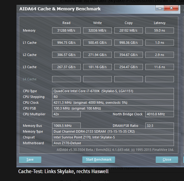

Habe bereits ein Thema im Ram Bereich offen und auch dort die Frage gestellt. ab Beitrag 14
https://www.computerbase.de/forum/t...m-ram-kauf-von-ddr4-ram-fuer-skylake.1509535/
Jedoch hab ich bemerkt das sich meine frage, mittlerweile eher auf die CPU bezieht.

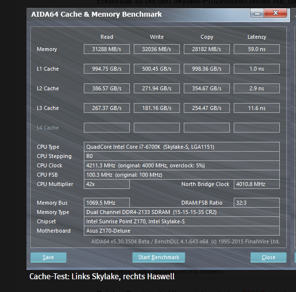

Es zeigte sich auch im Computerbase Test.
Hier noch der Link https://www.computerbase.de/artikel...-i5-6600k-i7-6700k-skylake-test.50852/seite-2

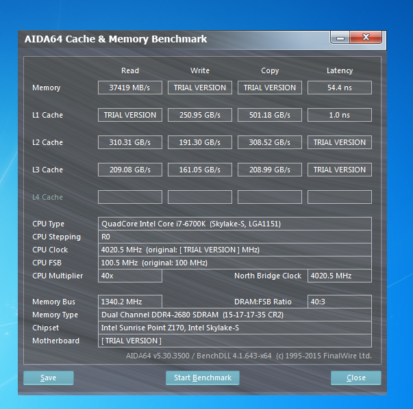

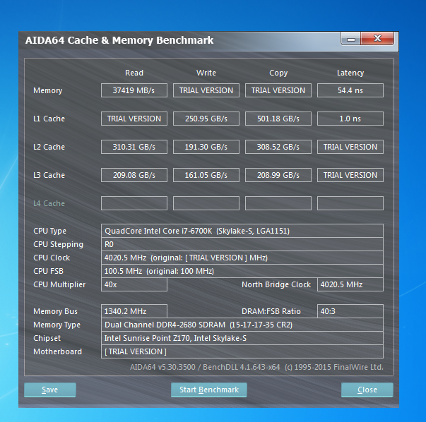

Die Deutlich besseren Werte im L1 Cache 900GB/s, als ich sie habe500 GB/s. Ich kapier nicht woher der Unterschied kommt?

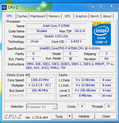

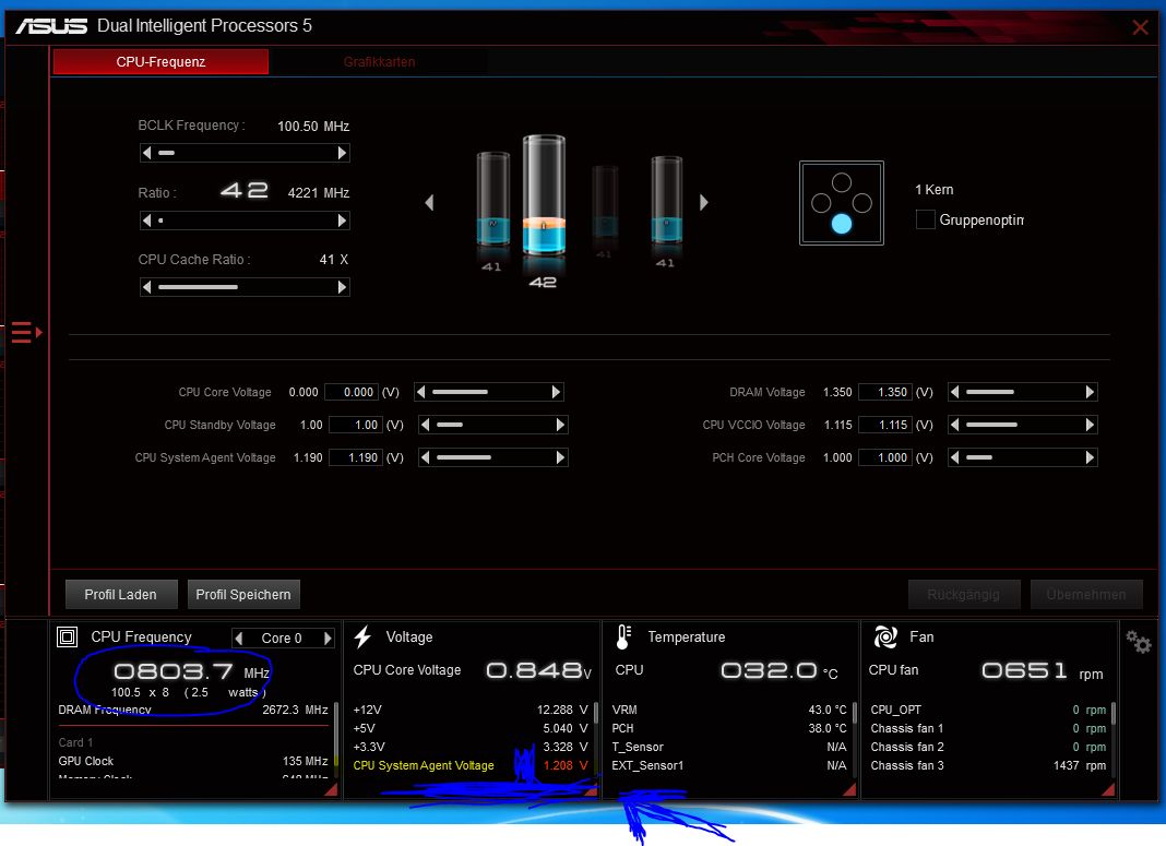

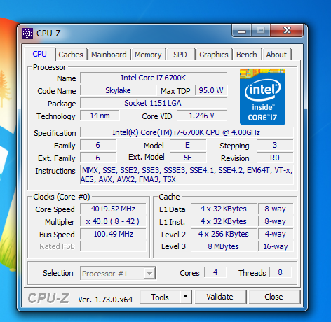

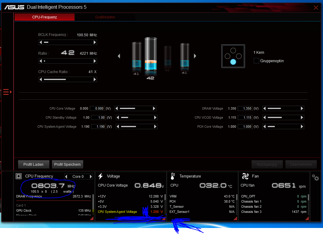

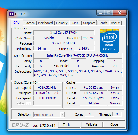

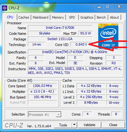

was ich sehe ist das Springen der Werte CPU Frequency, weiß nciht ob das Normal ist. Bleibt sehr lange auf 800 und Springt dann gelegentlich auf 2000?

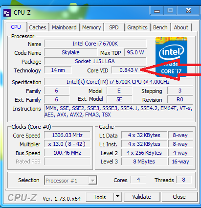

Was ich noch nicht verstehe, warum unter Voltage die volt Anzeige Rot ist. Weiß nicht ob das etwas bedeutet.
Auch in anderen Benchmark habe ich die 900 GB/s im L1 Cache gesehen.
Nochmal zusammengefasst meine Werte im L1 Cache belaufen sich nur auf 500GB/s und sollten wie in vielen anderen auf 900GB/s sein.
Habe in anderen CPU-Z Screenshot gesehen das die Core Vid Volt Anzeige bei 1,1 Volt steht.
Bei mir lediglich 0,8 Volt? weiß aber nicht ob das was damit zu tun hat.

Deiner läuft wohl teilweise nur mit 2.0 GHz. Irgendwas im BIOS verstellt, Kühler vergessen, ...?
Edit: Oder AIDA zeigt aus anderen Gründen Mist an. Falls die Trial-Version keinen AVX-Support hat oder einfach veraltet ist, kann das durchaus hinkommen, denn die L1-Ergebnisse bei dir fallen ja genau halb so hoch aus wie bei CB - läge ganz einfach daran, dass Skylake nur einen Write-Port hat, der zwar bis zu 256 Bit pro Takt übertragen kann, normales SSE aber nur 128 Bit nutzen kann.

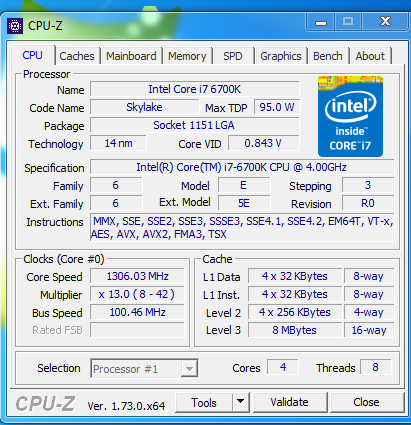

High Performance umgestellt.
@ Blublah
Dachte schon das wärs gewesen. den sobald ich umgestellt hatte sind die Core Voltage Anzeige auf 1,2V hoch gegangen und die Core Speed bleiben jetzt auf 4000.
Aber am Benchmark hat sich leider nichts geändert. Immer noch 500GB/S

Der Aida Benchmark soll ja wohl seit version 5.3 die Skylake unterstützen. Habe aber gerade gesehen das Computerbase und die anderen die Aida Version 3504 Beta benutzt haben... Find die aber leider gerade nicht muss suchen und mache dann Test nochmal.

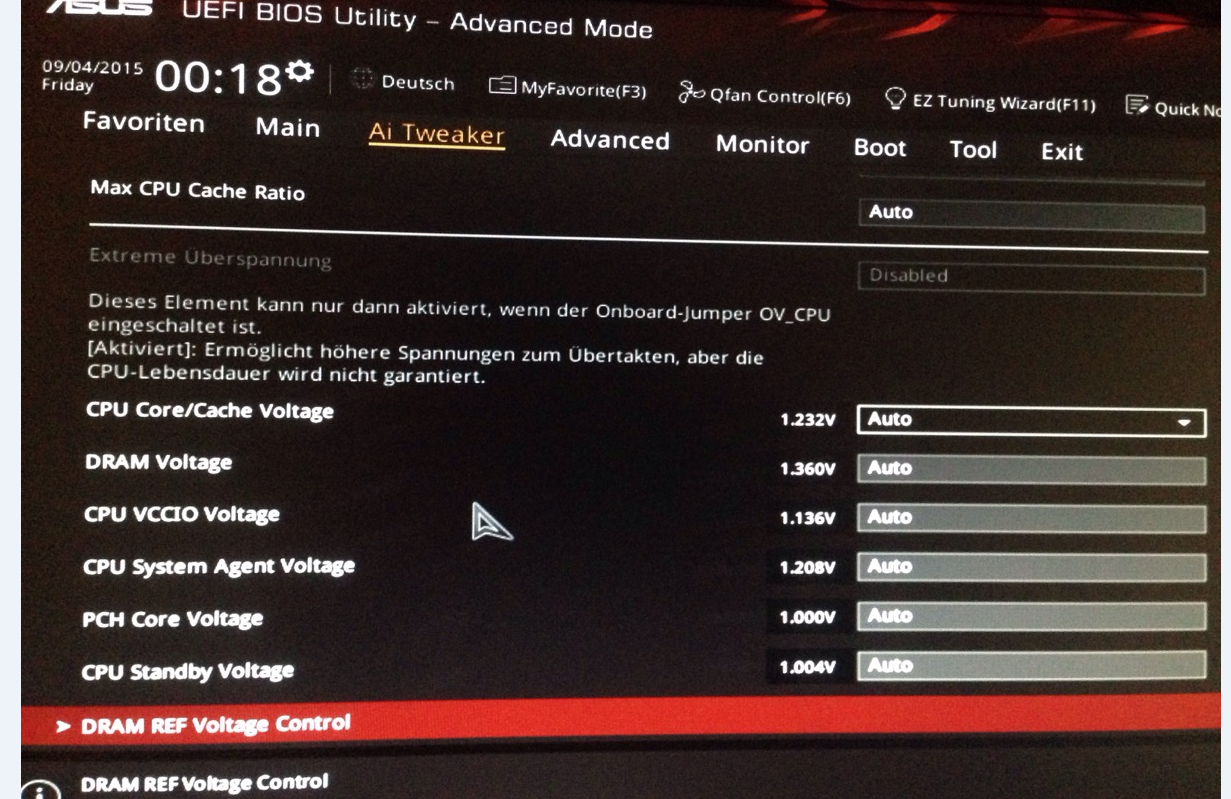

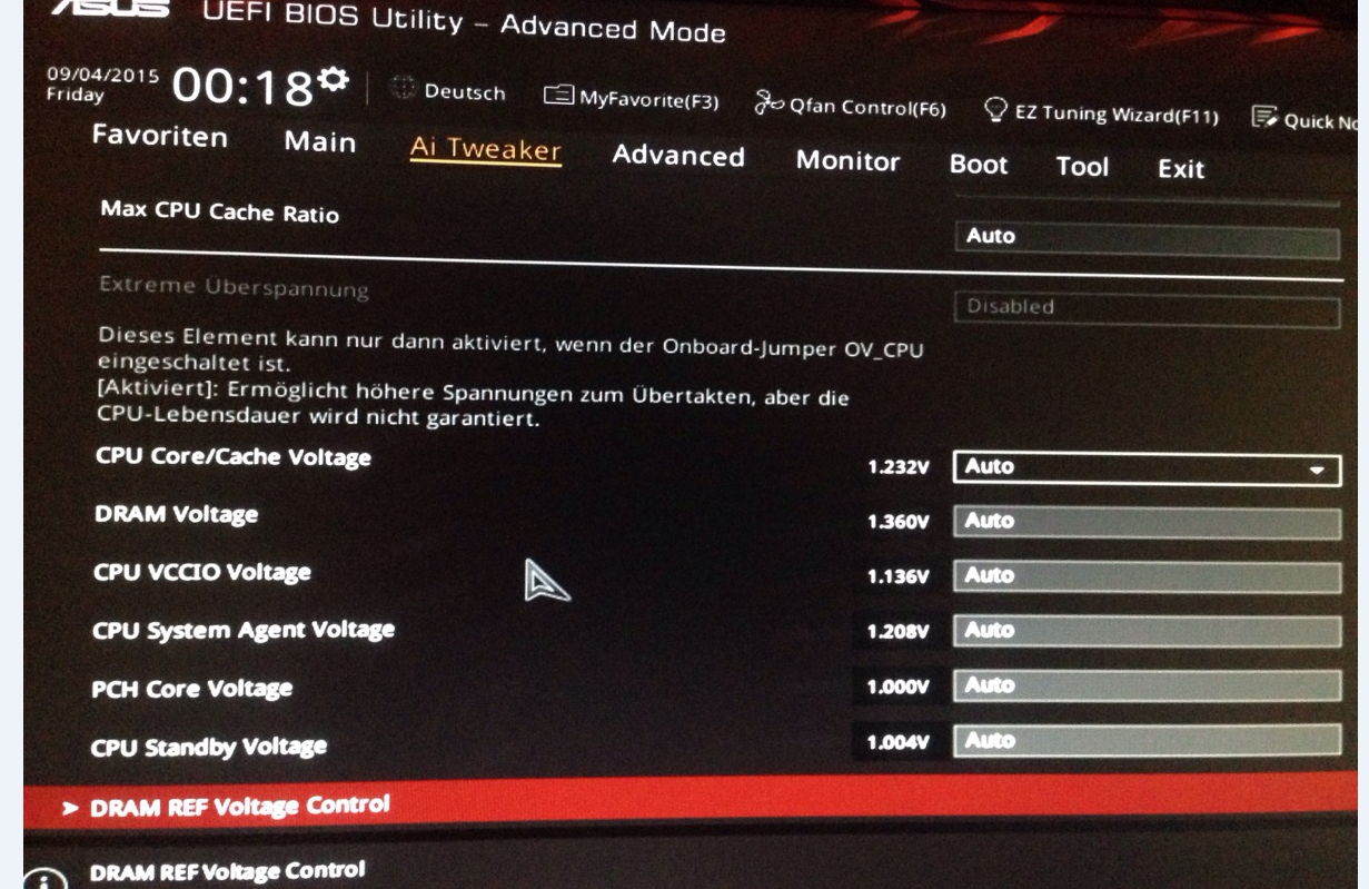

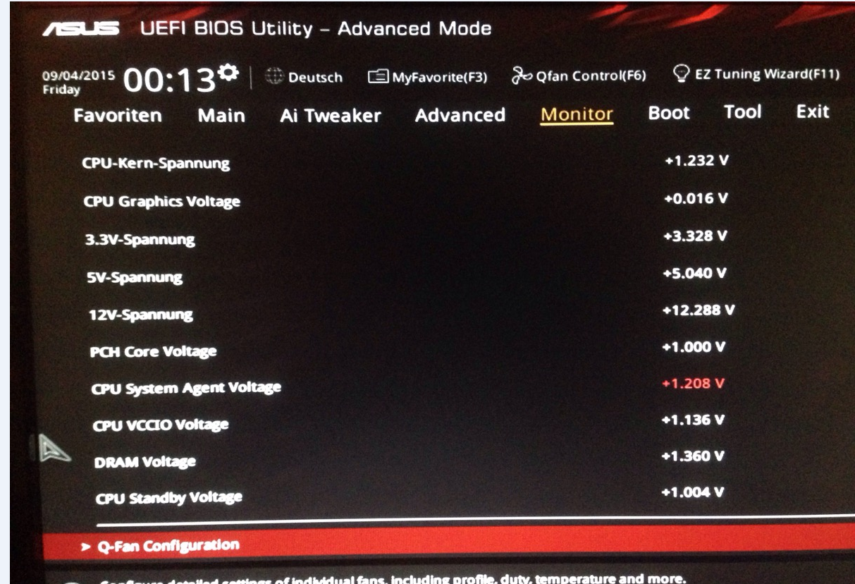

Stell mal sicher das die ganzen Voltage einstellungen im Bios passen und auch stimmen.

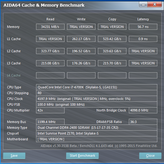

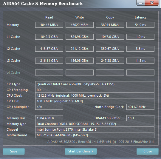

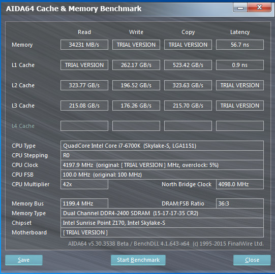

Edit: Also ich habe die wichtigsten Volt-Einstellungen Ram, vcore, sa und io Manuell auf die gängigen Standardwerte gesetzt und komme auf folgende Werte ohne die Beta von Aida..
CPU-Z zeigt bei mir immer Blödsinn an bei der VCore, wenn er nicht wirklich belastet ist.
Aber 0.843V ist doch nicht so abwegig bei 1.3Ghz.
1.246V bei 4Ghz ist aber ziemlich hoch, da würd ich was umstellen.

Kannst du mir deine Stromwerte die du eingestellt hast bitte mitteilen?
Wäre dir sehr Dankbar. Deine Werte sind natürlich Traumhaft :-)

Vcore 1.260
SA 1.05
IO 0.95
Das sind nebenbei bemerkt keine willkürlichen Werte.
Sind die Standardwerte laut Intel. Habs gegoogled^^
Vcore allerdings hat ne range so wie das halt ist und die beläuft sich zwischen 1.0 - 1.3V.
Meine Vcore steht wie oben schon erwähnt bei 1.260 und läuft so ziemlich stable.

CPU Core = 1.0 - 1.3V (meine liegt bei 1.260)
CPU VCCIO Voltage = 0.95V
CPU System Agent Voltage = 1.05
PCH Core Voltage = 1.0V
Das sind die Standardwerte.
Deine VCore ist gar nicht mal so verkehrt eingestellt mit ihren 1.232V auf Auto.
Hier sogar nochmal nen Link von der PCGH zwecks Spannungen und OC im Fall Skylake und dem I7-6700K.
http://extreme.pcgameshardware.de/overclocking-prozessoren/400253-guide-intel-skylake-overclocking-anleitung-6600k-6700k.html
Edit: Deinem Board wird sehr wahrscheinlich dein jetziger System Agent Voltage zu hoch sein.

2.) Mit Aida wieder den Test gemacht, gleich schlecht wie sonst auch. ( mit angepassten Stromwerten )
3.) Habe dann eine Neuere Version von Aida geladen. ( V5.30.3538 Beta )Ebenfalls gleiche Werte. ( mit angepassten Stromwerten )

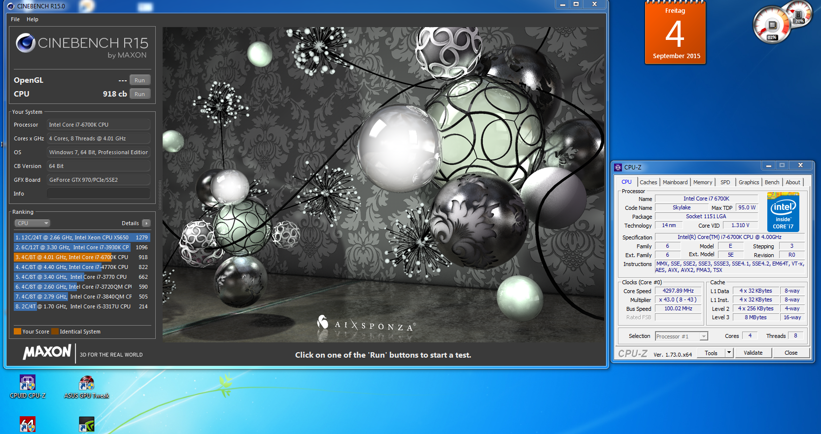

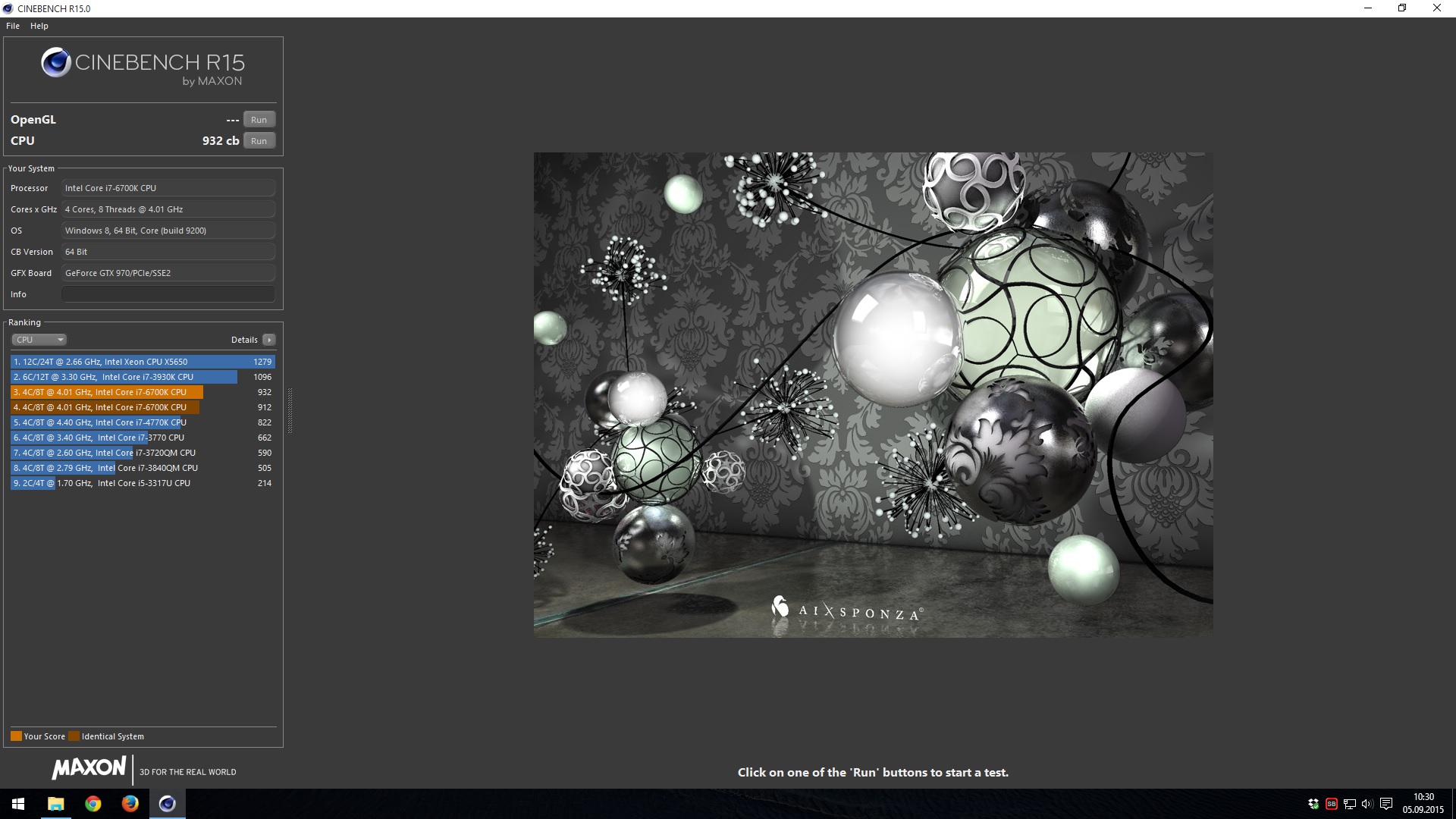

Ich Lade jetzt den Cinebench runter und werde die neue Werte euch mitteilen.
Edit: Test gemacht
hmm was sagt mir das jetzt @ VikingGe? :freak: die Punkte sind ja gut :-) wenn jetzt jemand mit seinem I7 6700K die gleichen Punkte schafft und nicht höher ist. Bedeutet das das Aida Falsche werte liefert in der Demo version.
