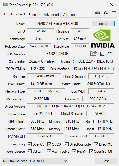

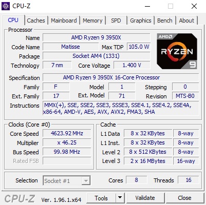

Das Problem mit dem Set-Up fiel auf als Warzone auf niedrigste Einstellung keine 100 Fps brachte. Alle Einstellungen an der Grafikkarte brachten nichts. Nach näherem Einlesen lag der Fokus dann auf der CPU. Der angehängte Screenshot von CPU-Z zeigt an ,dass
  1. nur 8 Kerne erkannt werden?
  2. nur 2x16GB L3 Cache anstatt 64GB erkannt wurden
Wir sind echt ratlos. Der PC soll als Streaming und Gaming PC dienen. Momentan macht er aber mehr Kopfschmerzen als alles andere.

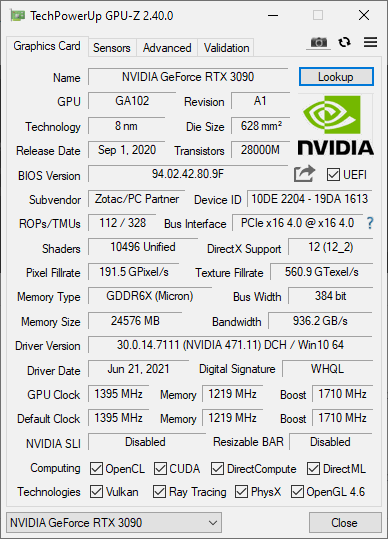

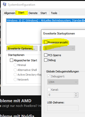

Entweder im UEFI oder in der msconfig beschränkt worden. Hast du Windows sauber neu aufgespielt oder über installiert?

@Ned Flanders ja der Game Modus ist aktiviert.

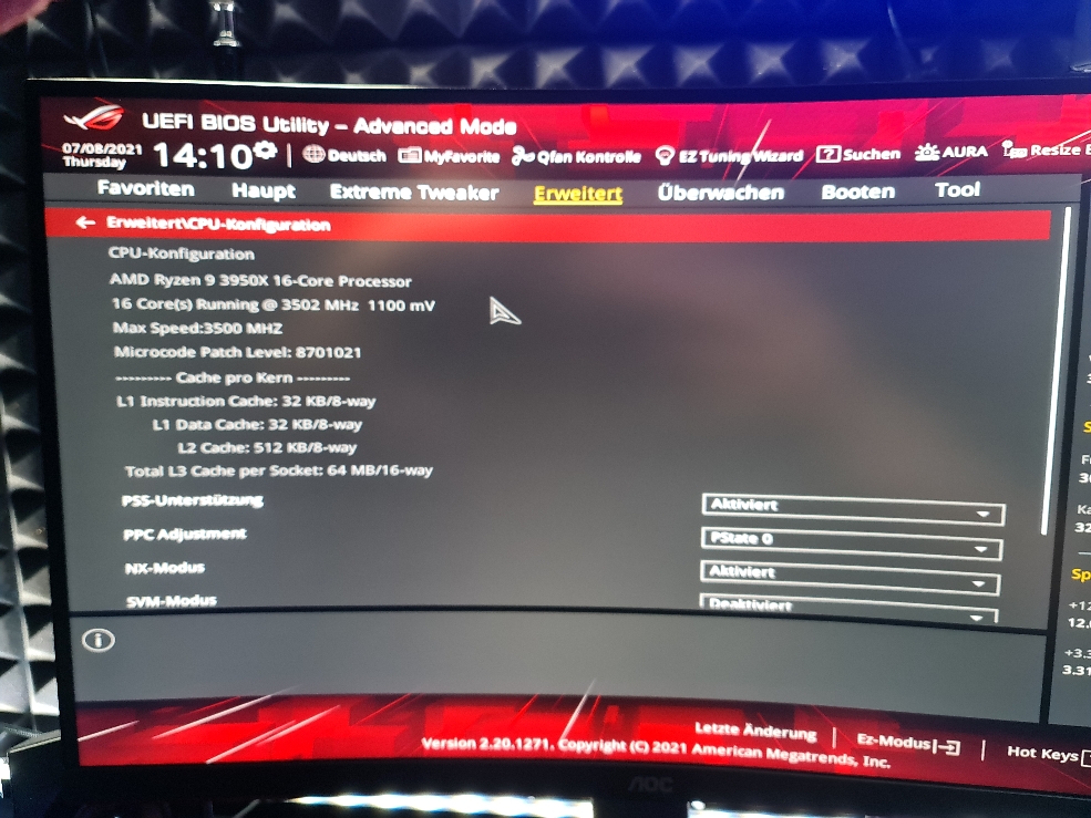

Bios wurde auch schon auf Default zurückgesetzt? Die CPU selber wird ja richtig erkannt, bis auf die fehlenden Kerne und L3 Cache
Dann deaktiviere mal den Game Mode 🤦‍♂️
Reaktionen: Northstar2710, arteaxx, Baal Netbeck und 5 andere
Wird er denn im BIOS richtig erkannt?
Ich deaktivere den Game Mode! Der bringt / brachte nur was bei den Threadrippern.
In der Systemkonfiguration werden auf jedenfall 16 Prozessoren zum Start angezeigt.
Bios überprüfe ich jetzt eben.
Wenn du MSCONFIG meinst, das sollte grau sein und eine 1 zeigen wie in meinem Bild. Da sollte nichts eingetragen sein. Wenn da 16 steht ist es falsch. Damit begrenzt du auf 16 Threads, also 8 Kerne.
mach den aus weil bei aktivem game mode wird ein CCX deaktiviert.
@cvzone msconfig würde meines wissen nicht sein können eben wegen halben L3 cache.
Reaktionen: cvzone und Asghan
Darauf habe ich bisher tatsächlich noch nie geachtet. Kann gut sein, dass es dann die msconfig Limitierung nicht sein kann.
Reaktionen: DarkInterceptor
Das war so voreingestellt. Dann ändere ich das auch direkt.

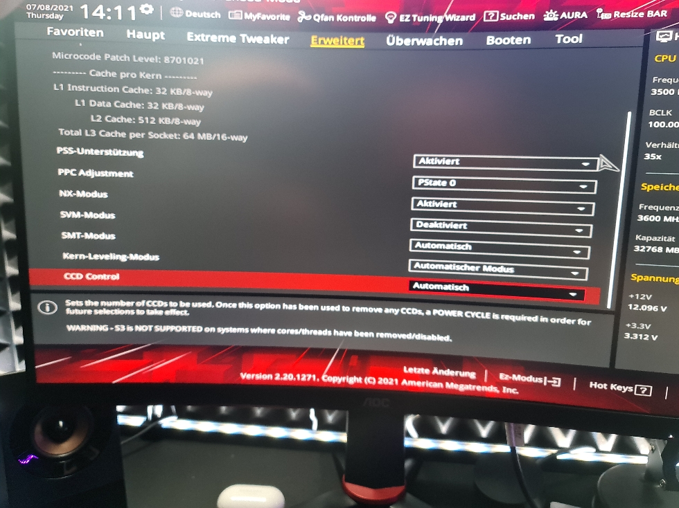

BIOS zeigt folgendes an:
Ned an Bodenstation, bitte den Game Mode deaktivieren
Reaktionen: matze313, Lee Monade, Kloin und 6 andere
ich schreibs zur sicherheit einfach auch nochmal da das irgendwie nicht anzukommen scheint:
Game Mode abschalten!
Reaktionen: Pacman0811 und Ned Flanders
Game Mode ist abgeschaltet =)
Mittlerweile hab ich auch dank @cvzone die vorgegebene Anzahl an Kernen und Cache. =)
Nur komme in Ingame im Spiel immer noch nicht auf die FPS. Müsste mit dem System ja möglich sein über 120FPS zu bekommen. Oder habe ich da was nicht beachet?

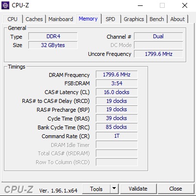

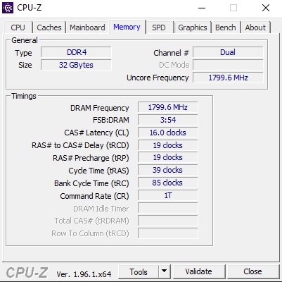

Kannst auch mal Screenshots der RAM Einstellungen hochladen. Klingt für mich nach möglicherweise asynchron Facric Speicher Takt, bei sowas lässt man leicht FPS liegen. Ich behaupte mal das die 8 Kerne @4,6 GHz bei Cod (schlecht optimiertes Spiel) besser laufen als 16 @4.2
Reaktionen: cvzone
Klar hier sind die Einstellungen. (Hoffe CPU-Z war gemeint)
