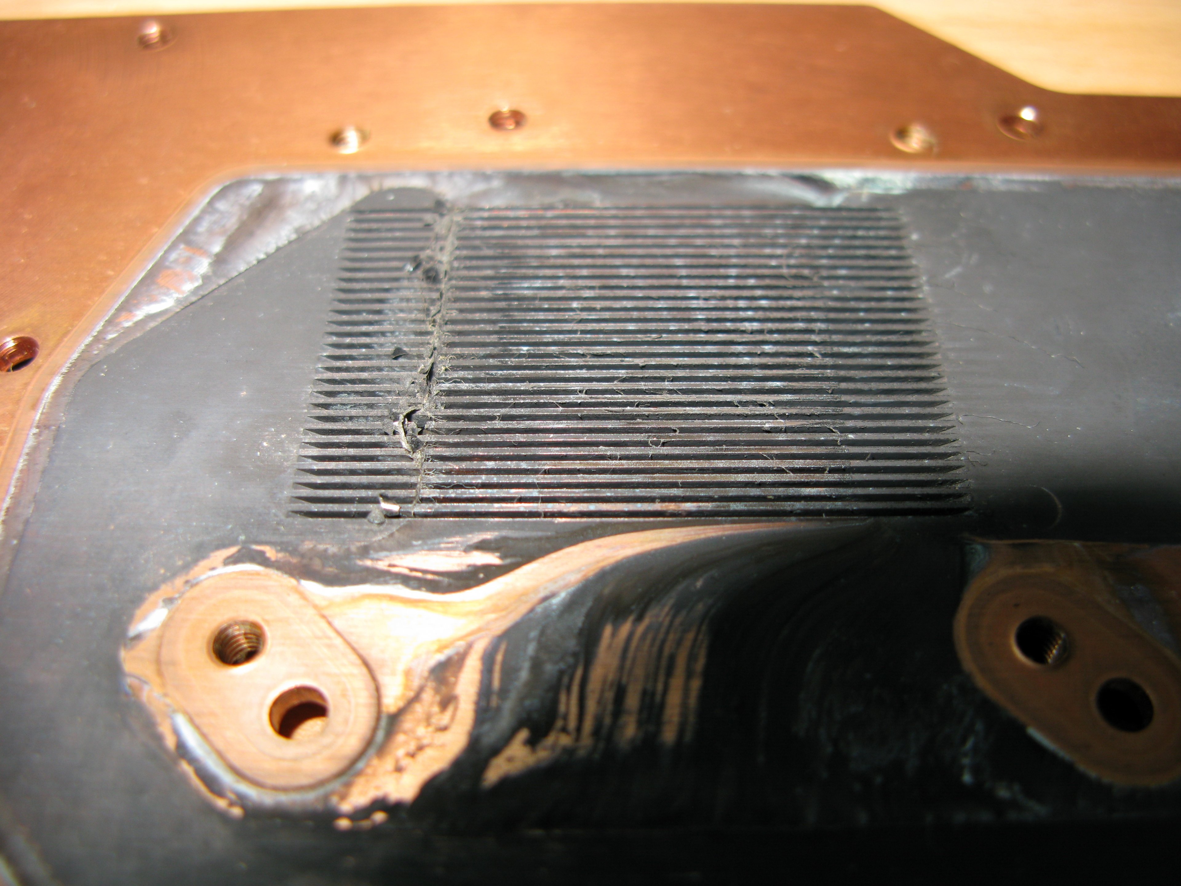

Meine Probleme bisher:
  • oft Schleim in der WaKü mit Hersteller-Zusätzen (Innovatek, Aqua-Computer - obwohl ich niemals "Glow/Neon" benutzt habe)
  • Korrosion (Innovatek-Kühler)
  • mehrmals echte Pumpenschäden/Undichtigkeiten (EK, Fractal-Design (OEM-Alphacool))
  • schnell "verschwindendes" Wasser (Innovatek)
  • durch Pumpenschäden/Undichtigkeiten beschädigte Grafikkarte, Netzteil, Plexiglas-Kühler bzw. Schläuche
  • "Spannungsrisse" an Plexiglas-Kühlern (hatte ich mit POM-/Acetal-Deckeln nie)
  • Lüfterschäden
  • defekte, weil undichte Fittings (EK)
  • Selbstabschaltungen durch manchmal unzuverlässig funktionierende Sensoren (Aqua-Computer, bei Innovatek war es das ständig verschwindende Wasser ca. alle 2 Wochen)
  • verstopfte CPU-/GPU-Kühler ohne erkennbaren Grund trotz Feinfilter-Einsatz.

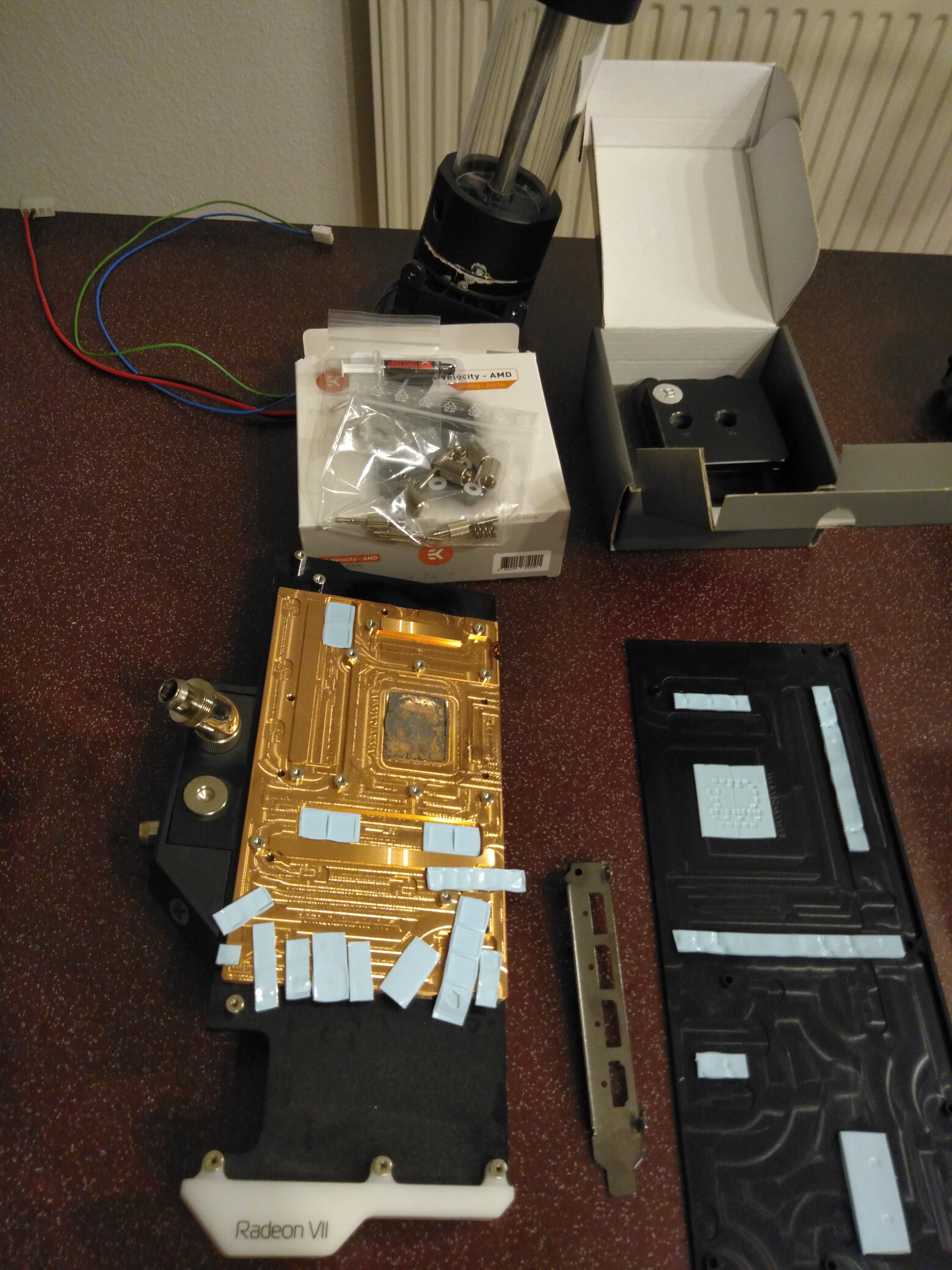

Wie war es bei meiner letzten Wasserkühlung und was macht mich so unfassbar wütend?

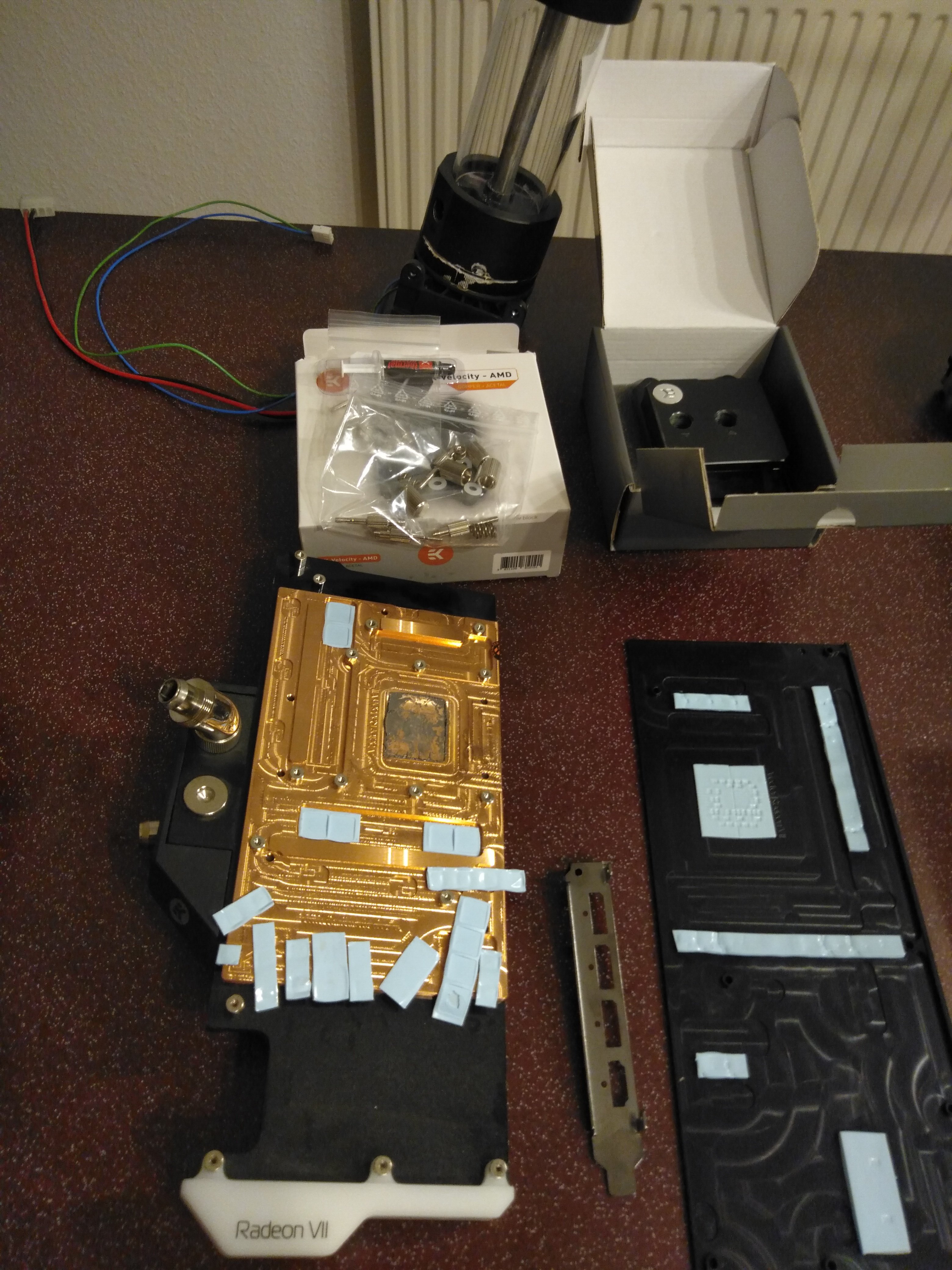

Es war ein modernes EK-Set, wo ich einen entsprechenden Kühler für die Nvidia-Grafikkarte und AMD-CPU verbaute. Was musste natürlich passieren? Mit der Zeit wurde die Pumpe undicht und tropfte auf die Nvidia Titan X (Maxwell) und danach fein weiter ins Fractal Design Edison M 650W rein. Ihr könnt euch vorstellen, wie unglaublich neutral meine Lust und Laune war, mir für ca. 1000 Euro direkt wieder neue Hardware (Radeon VII, Radeon-Kühler, neue Pumpe mit kleineren AGB, neues Netzteil) kaufen zu dürfen. EK hat natürlich jegliche Schuld und Haftung von sich geschoben. Die nächste Pumpe mit AGB war auch wieder von EK, diesmal aber aus "Sicherheitsgründen" lach außerhalb montiert. Was passierte nun mit der Zeit? Der Fitting am unteren vorderen Radiator wurde undicht und flutete die Laufwerke... Auch das behoben, kam wie immer das nächste, erst mal ausfallende EK-Vardar-Lüfter (Lagerschaden). Also Radis demontiert und dies ebenfalls behoben...und wieder mit der Zeit immer weiter steigende Temperaturen. Warum? Die Kühler setzten sich nach und nach grau-schwarzen Bröckchen zu, obwohl ich direkt am Pumpenausgang einen Feinfilter montiert hatte: https://gzhls.at/i/19/22/641922-n0.jpg Für mich war es mittlerweile einfach zu viel, ich war mehr das System am zerlegen als damit was am machen.
Und mal ganz ehrlich? Außer über Xice, 1A-Cooling und die Komponenten von Watercool war der ganze Rest fast nur durchgängig auf seine Art & Weise Kernschrott. So, meine Frage? Gibt es überhaupt noch ein Set, was man anfassen kann und welches ansatzweise qualitativ hochwertig ist?
Verbaut hatte ich zuletzt:
  • EK-XRES 100 Revo D5 PWM Watercooling pump with glass reservoir (End of life) - davor die undicht gewordene 140er Glas-Version (ebenfalls End of life)
  • EK Velocity AMD Copper + Acetal Cooler
  • EK Vector Radeon VII Copper-Cooler + Backplate - davor einen Nvidia-Kühler von EK
  • EK ZMT-Schlauch (von dem sind wohl die schwarzen Brösel aktuell)
  • EK-Fittings (wovon einer undicht wurde und meine Laufwerke flutete)
  • 2x EK-CoolStream SE 240 Radiatoren
  • 5x EK-Vardar-Lüfter (nach wenigen Monaten Lagerschäden und ein extremes Klackern bekommen, danke...)
  • Magicool Feinfilter

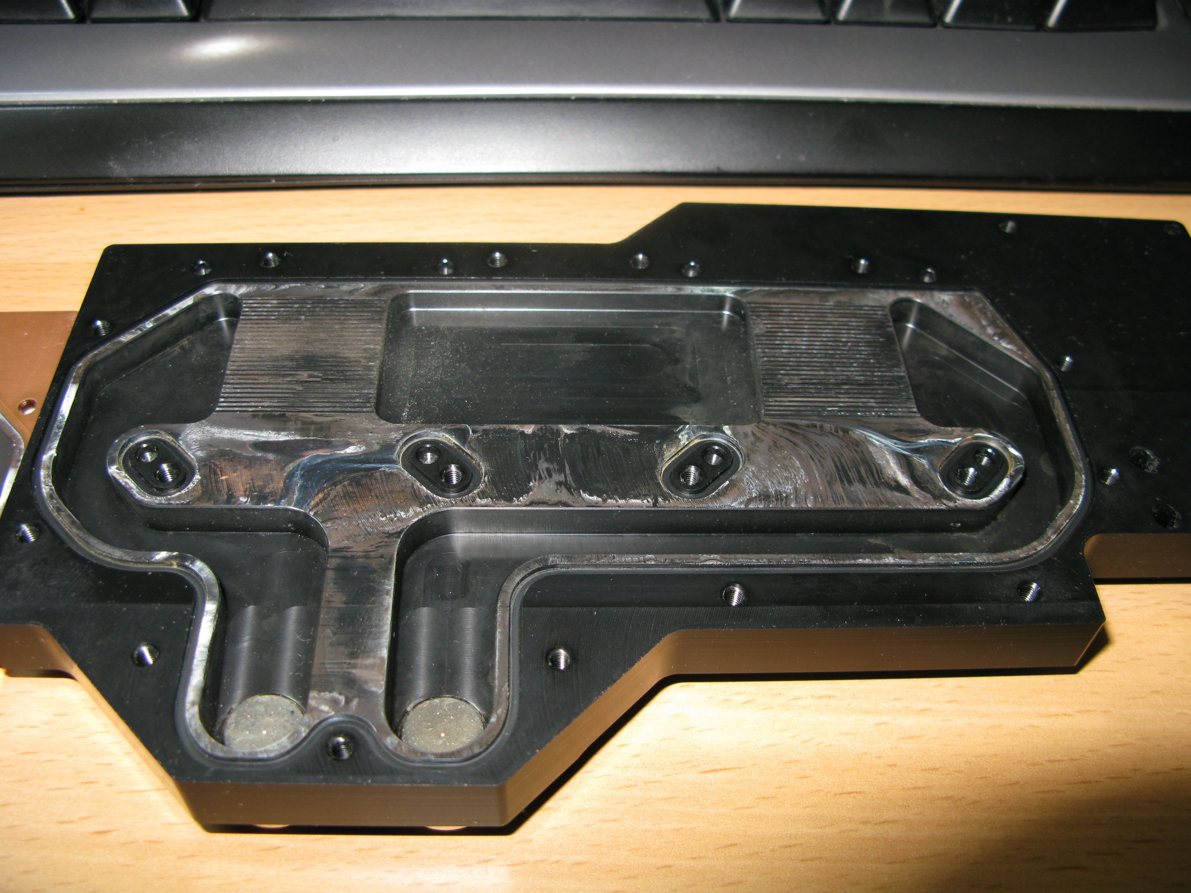

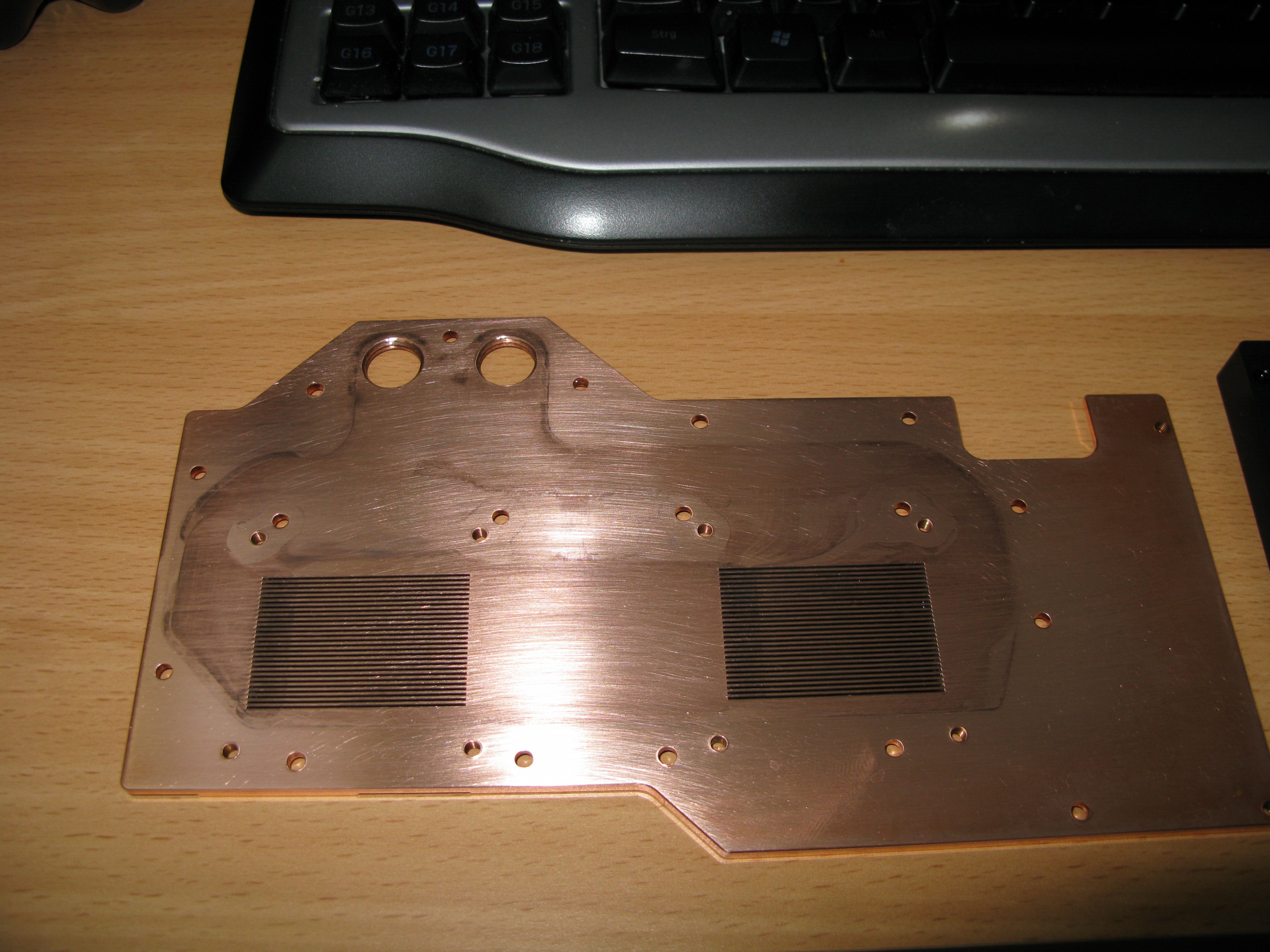

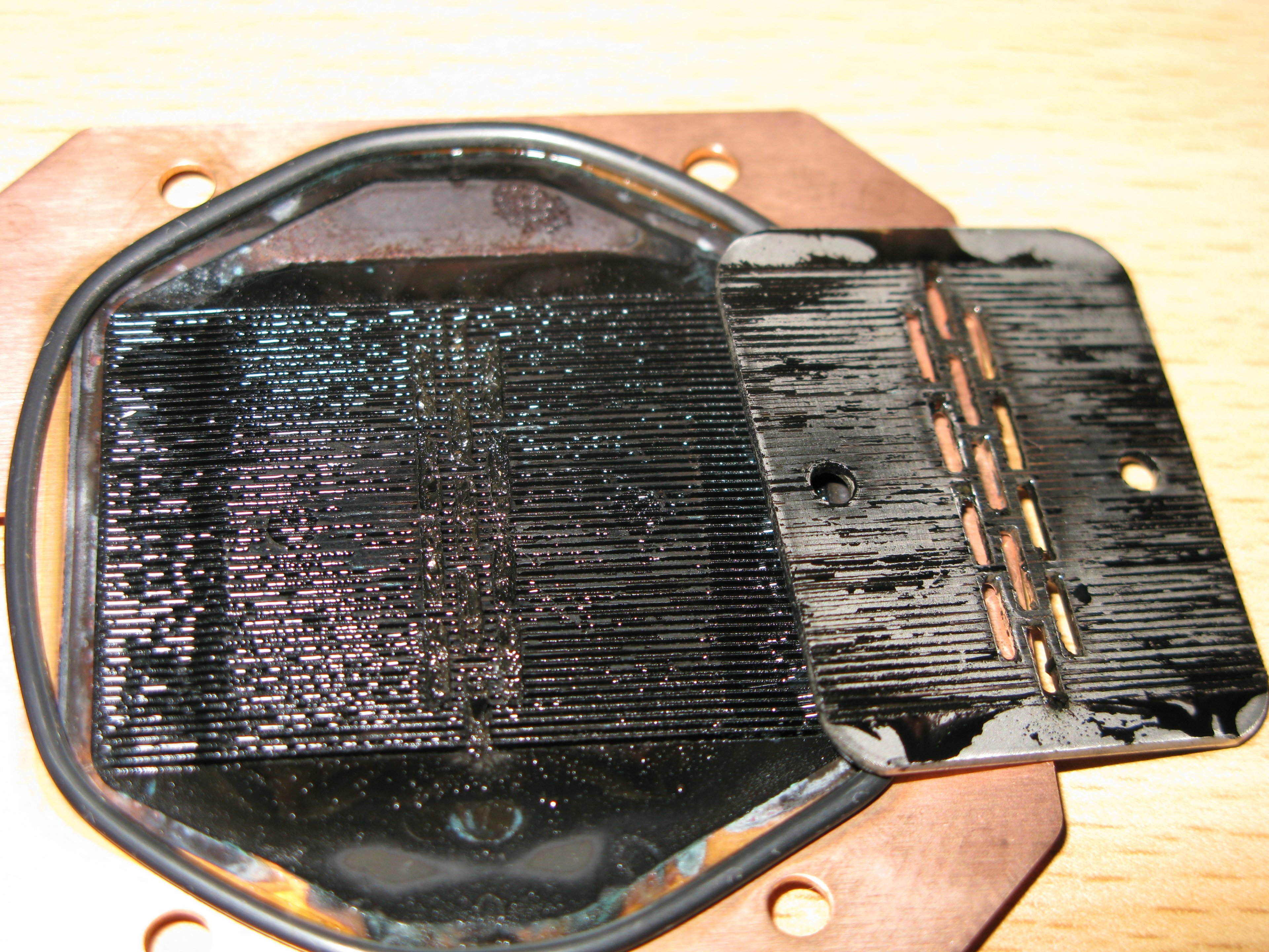

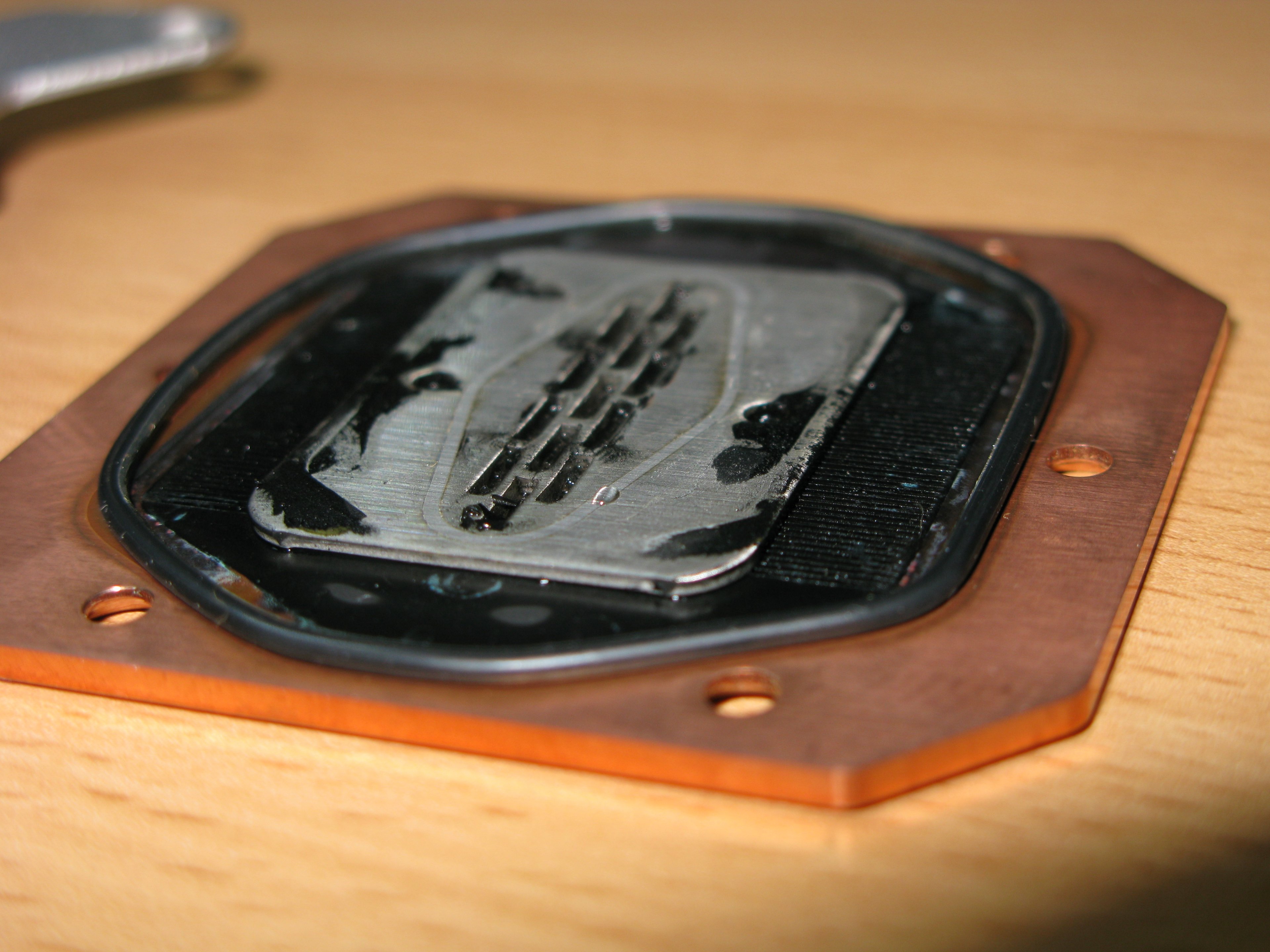

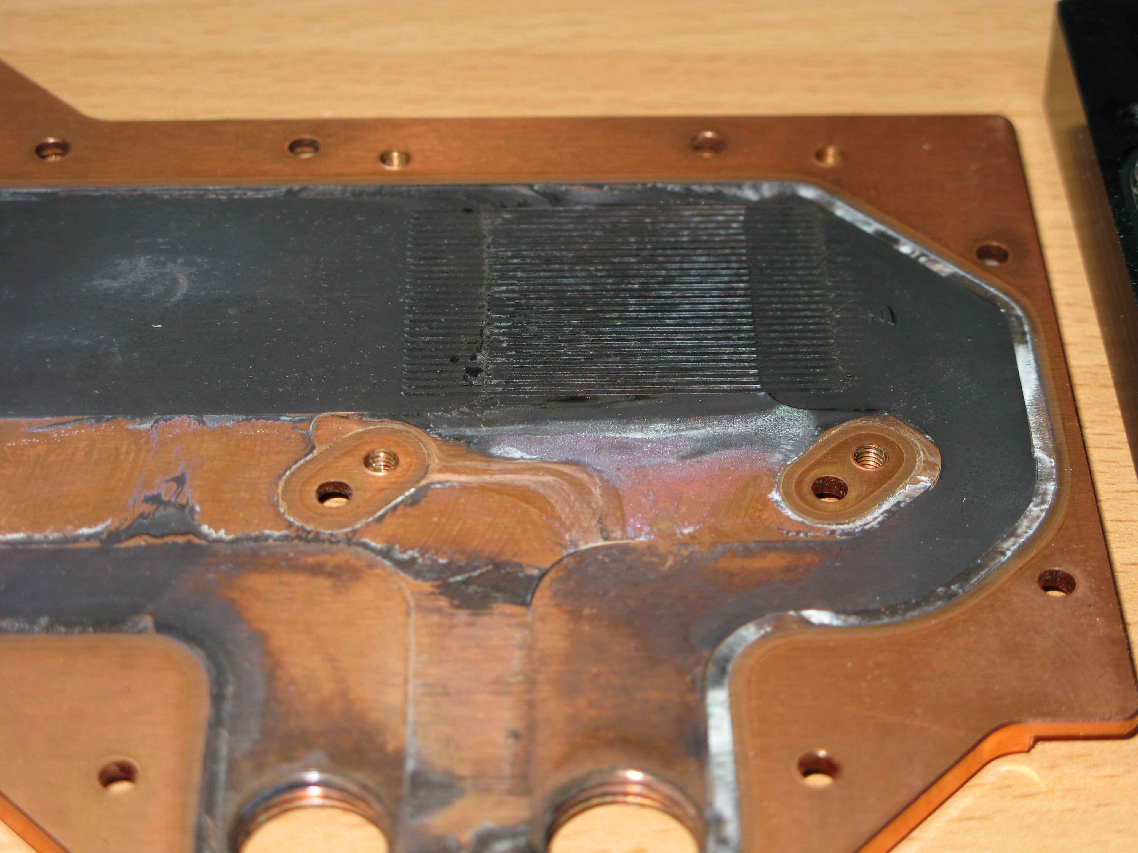

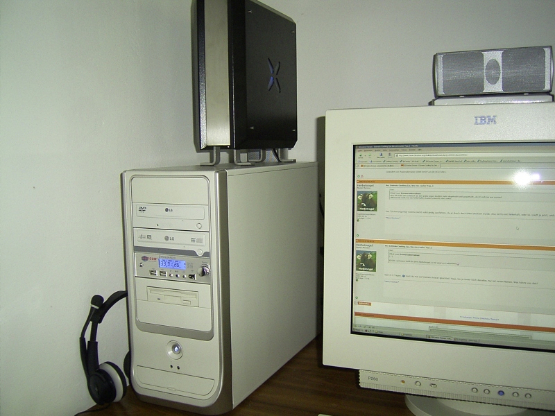

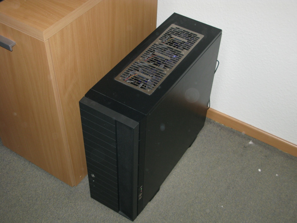

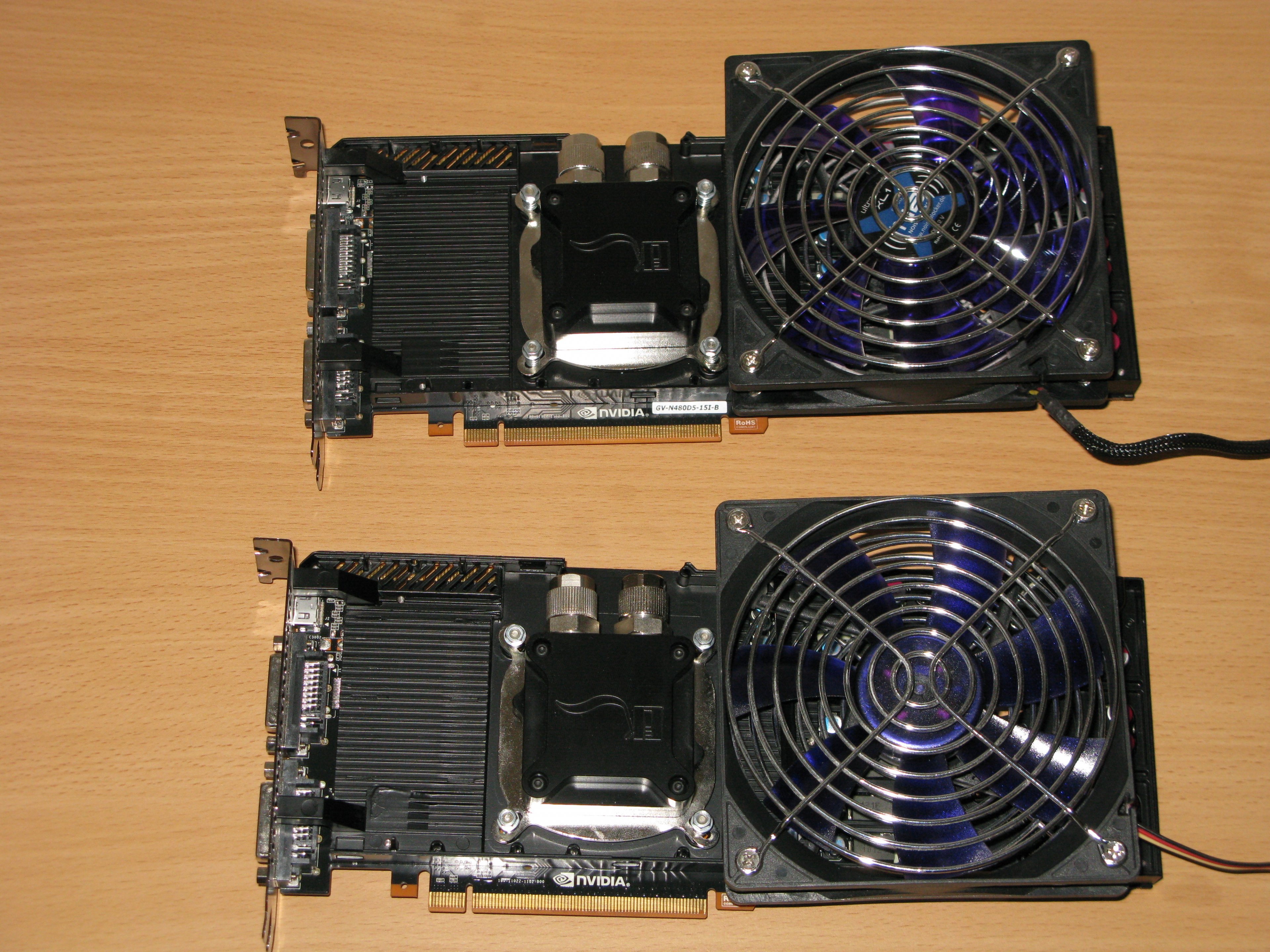

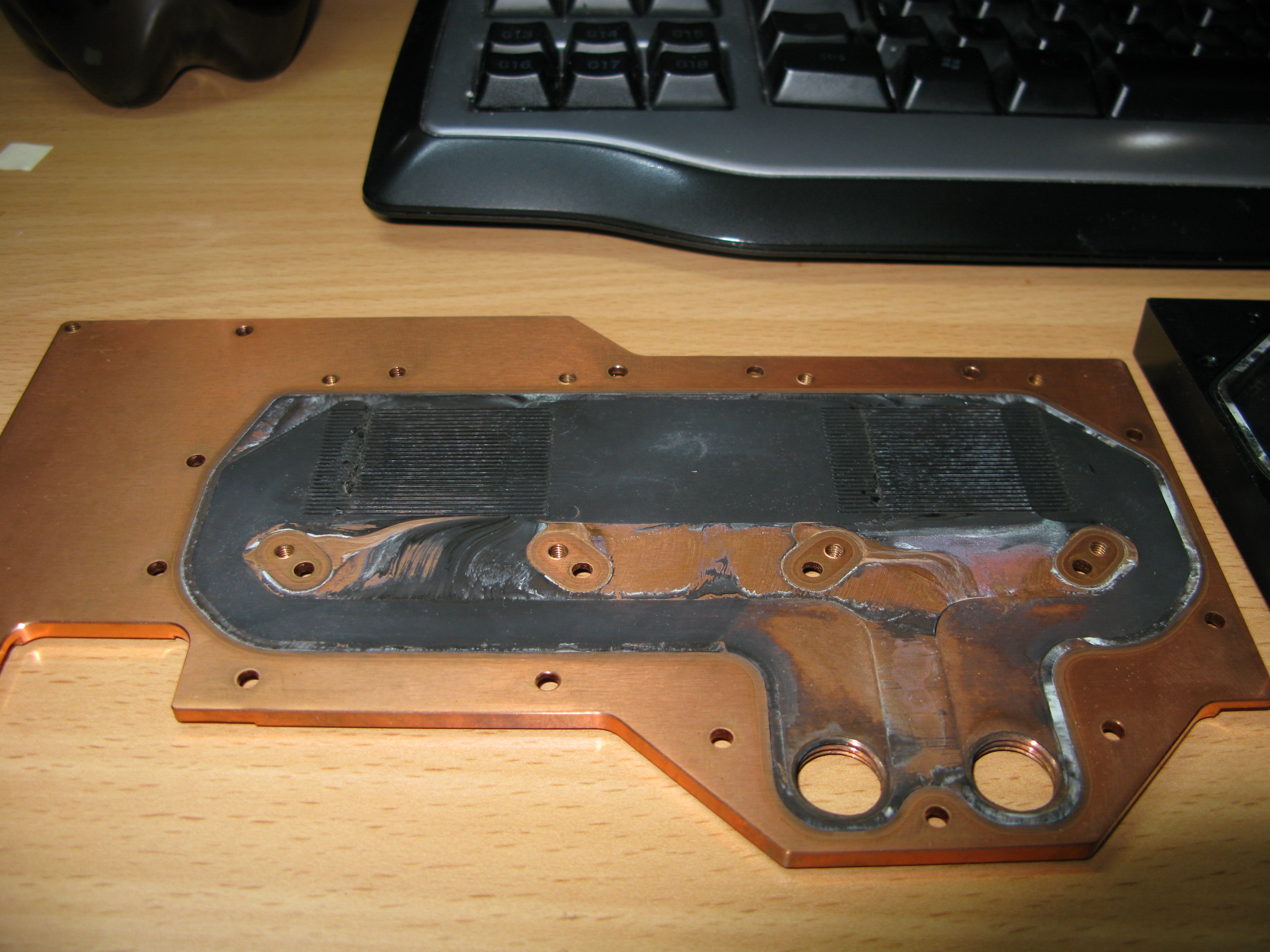

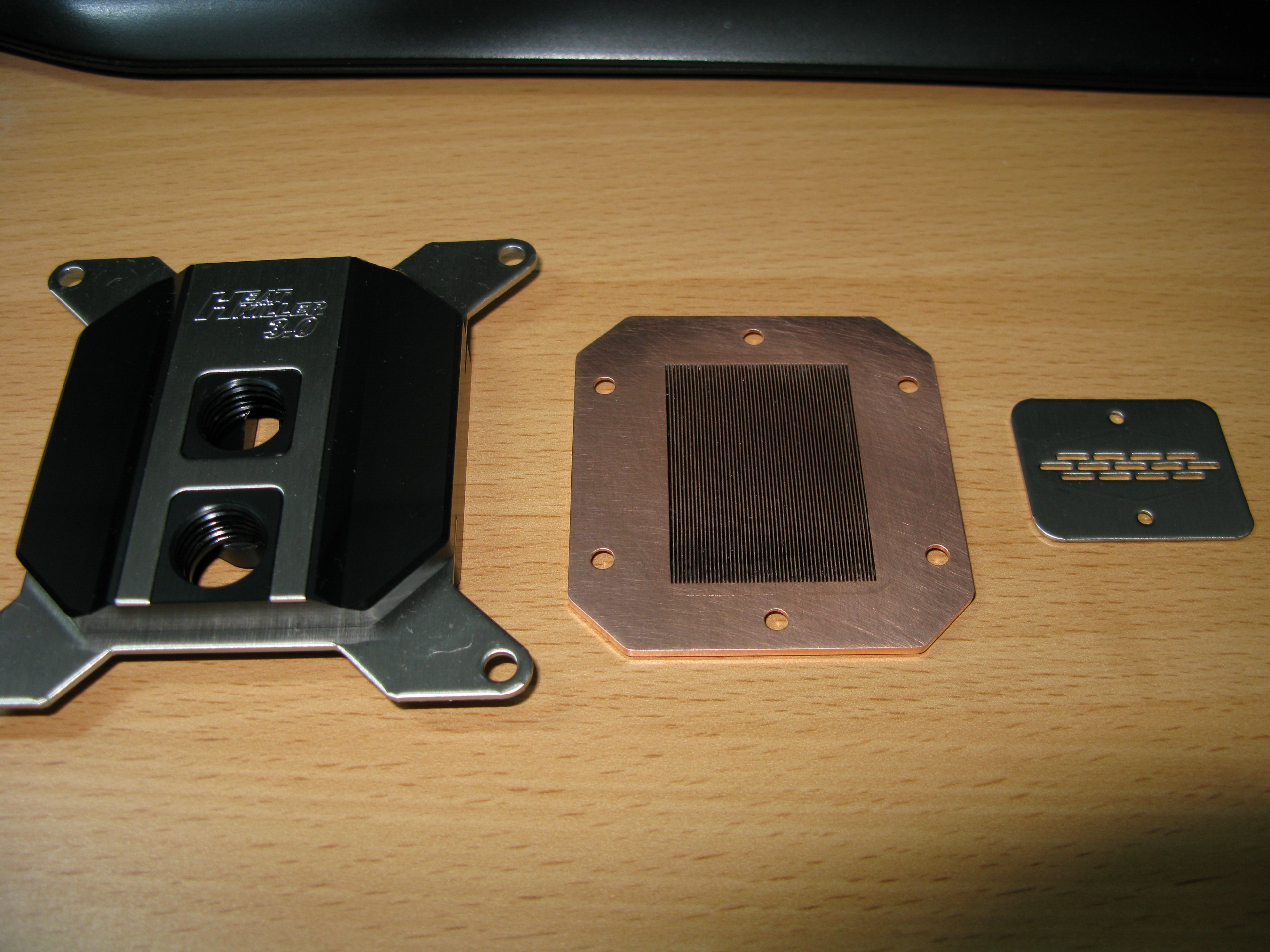

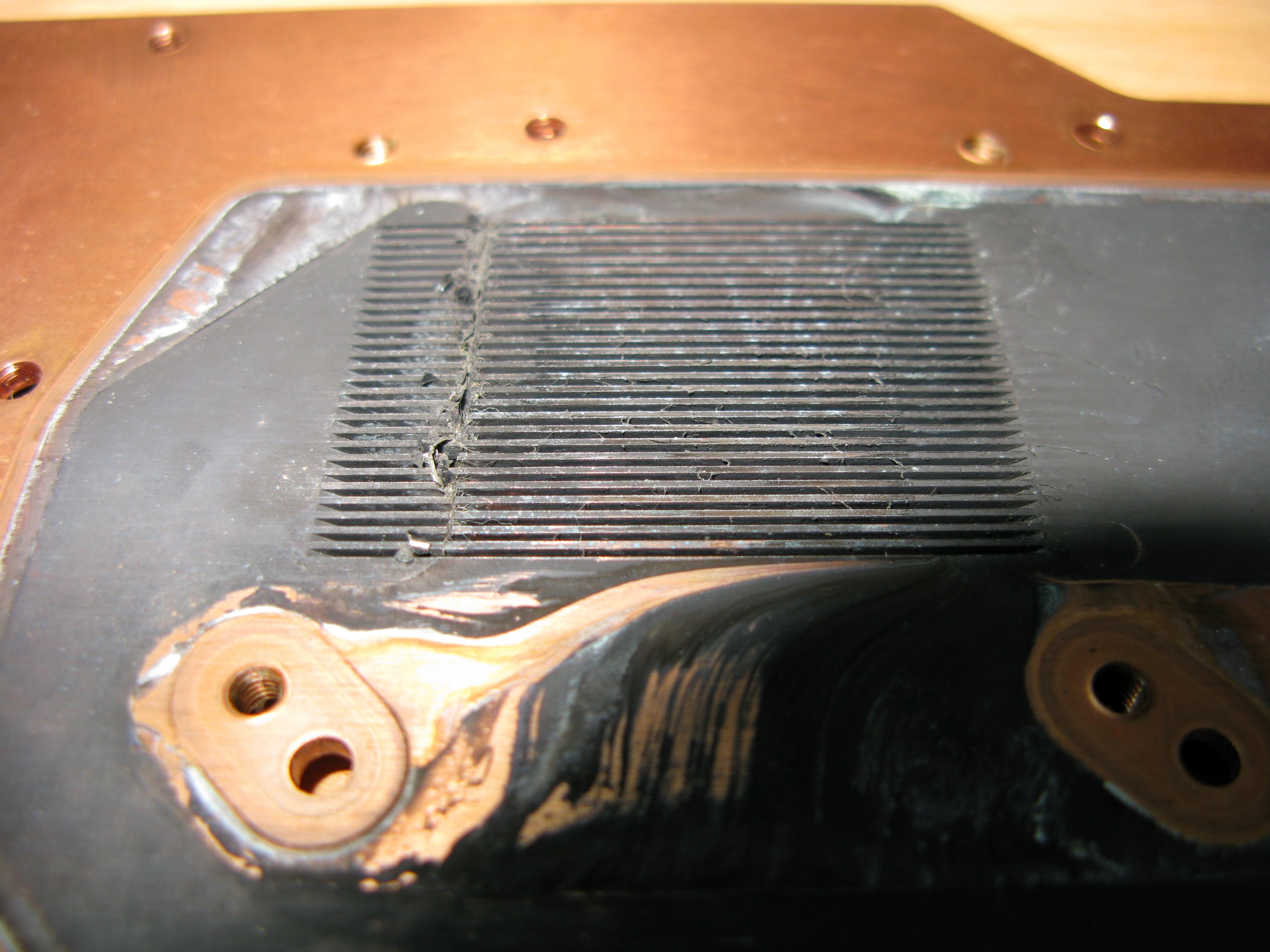

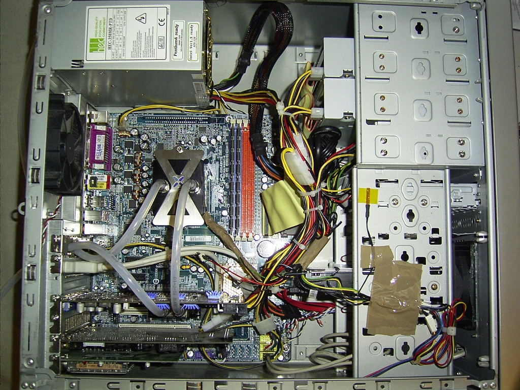

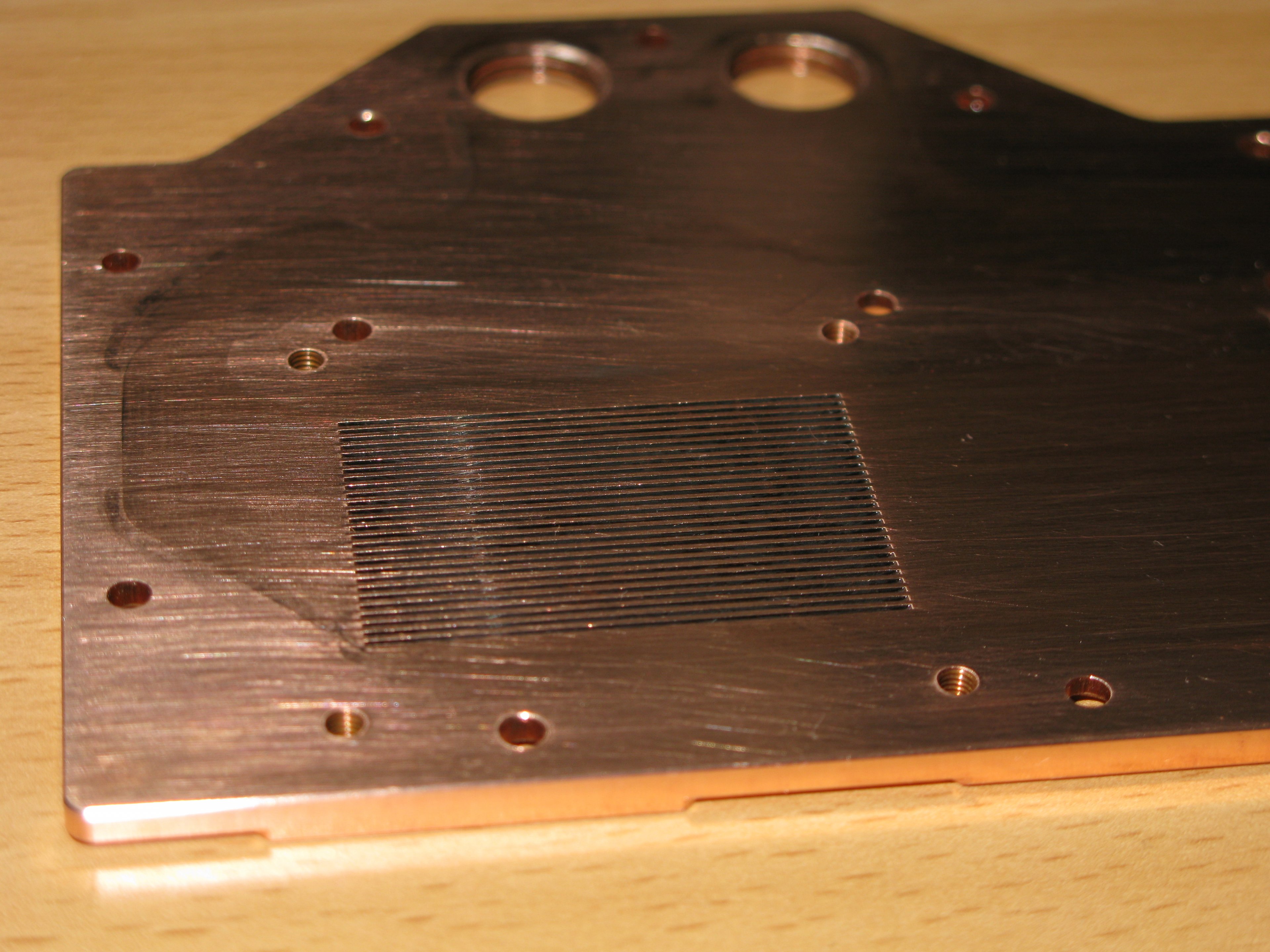

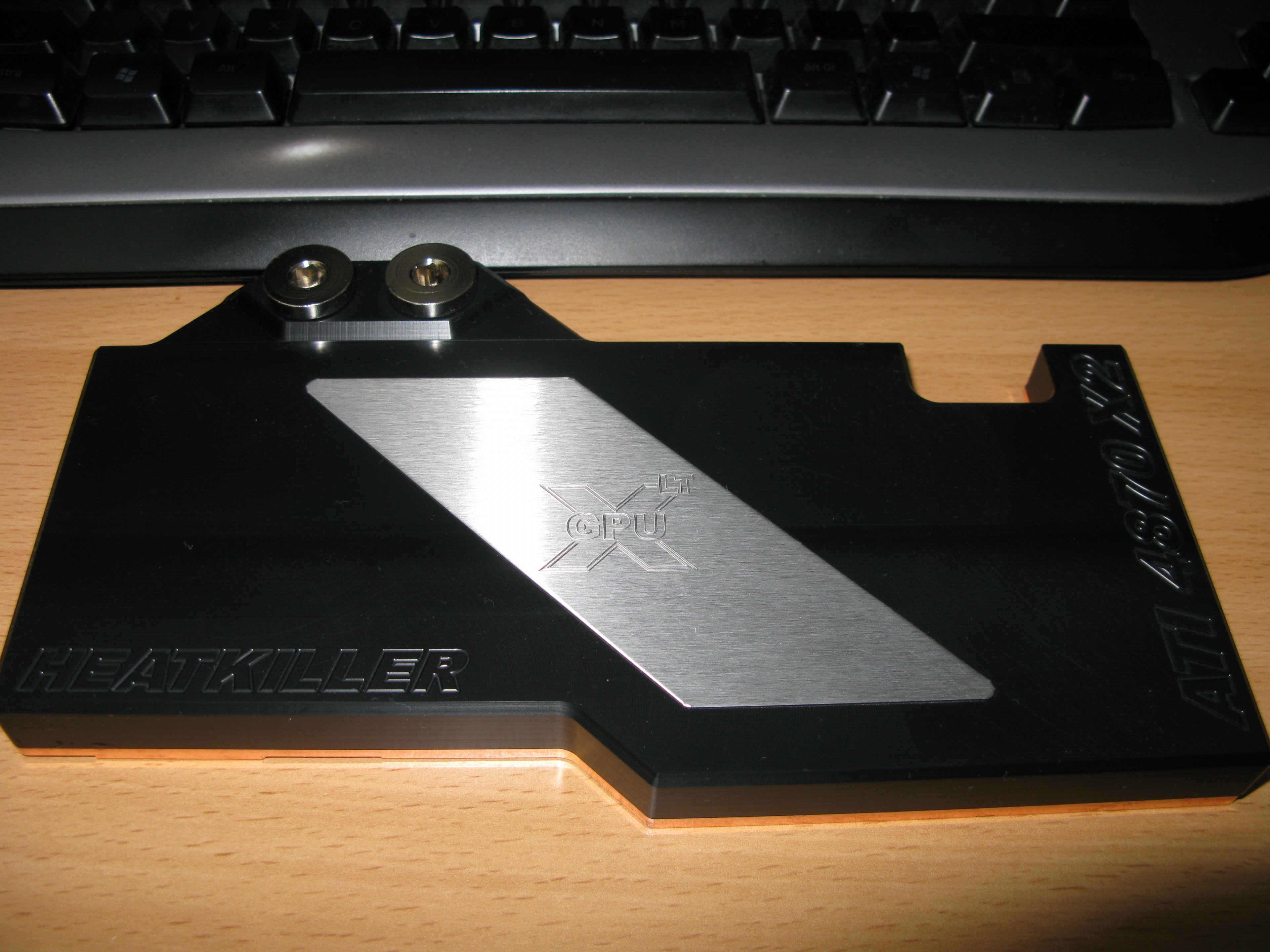

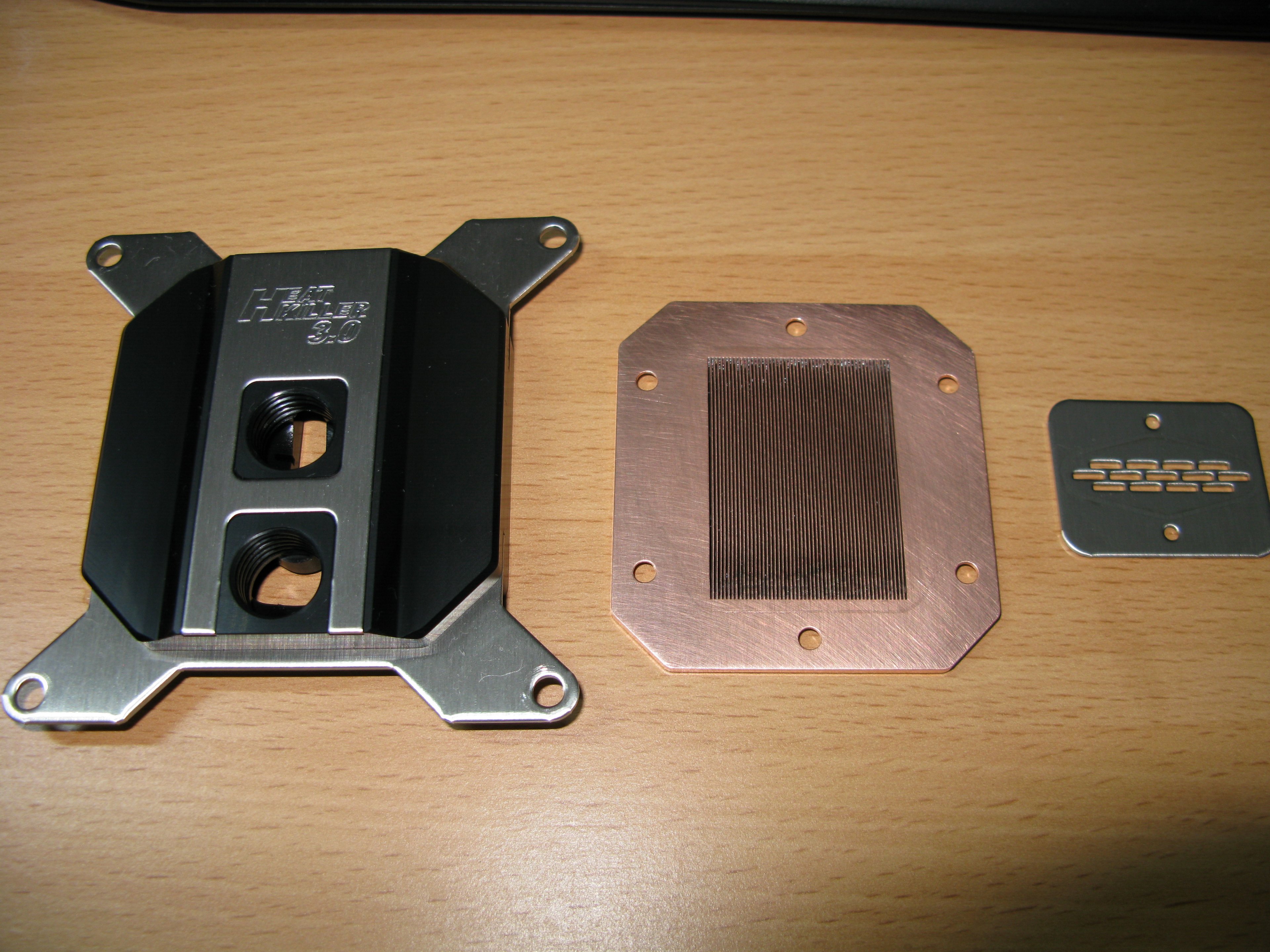

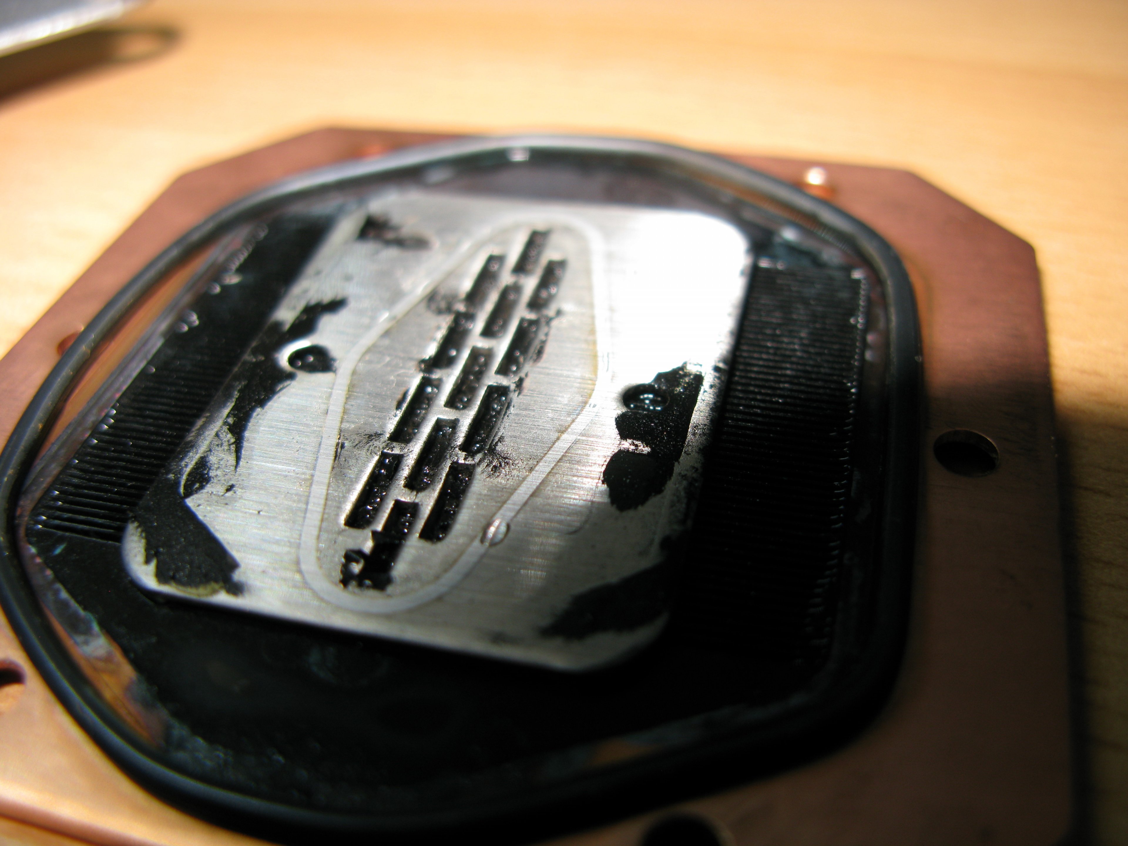

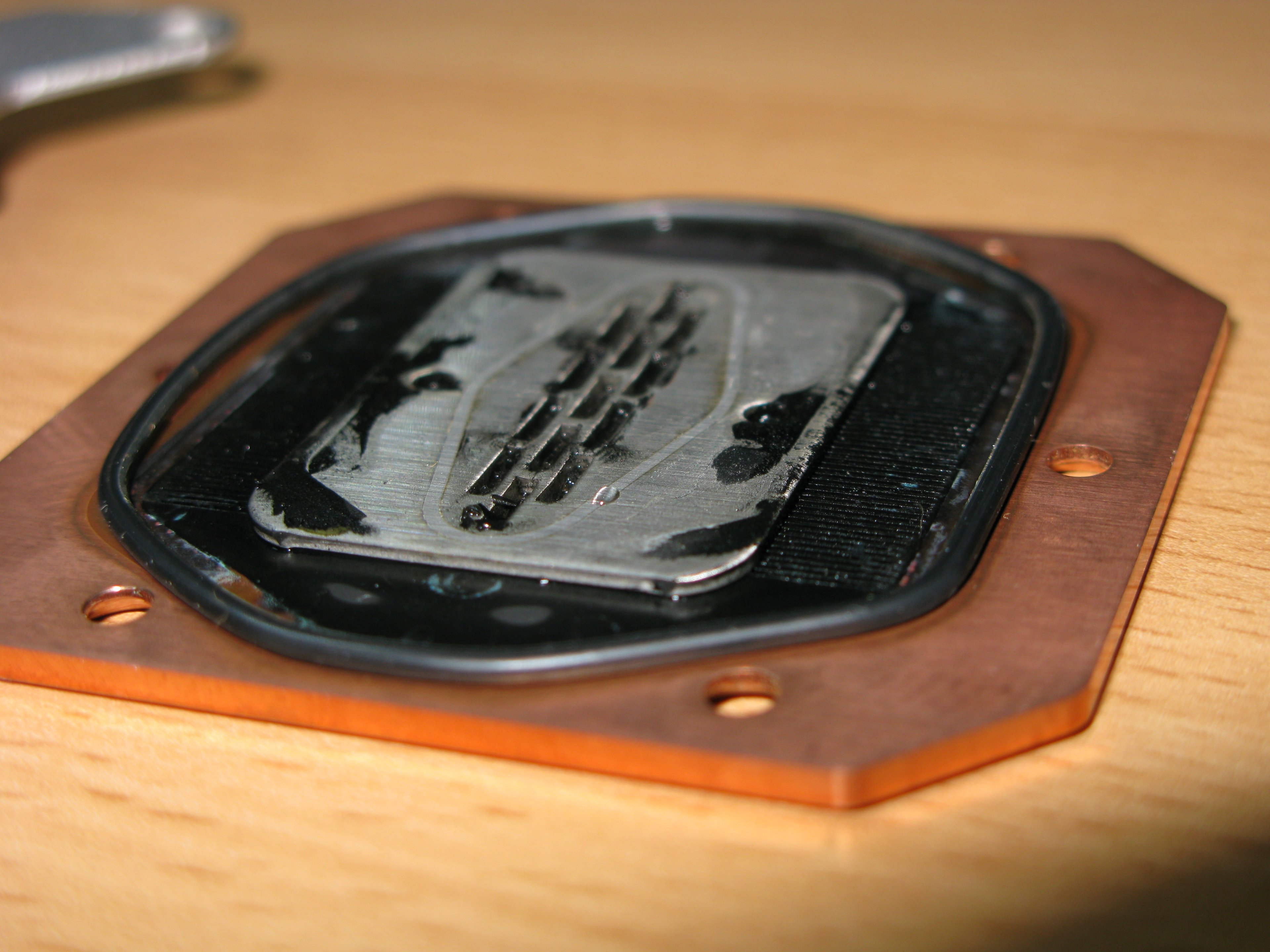

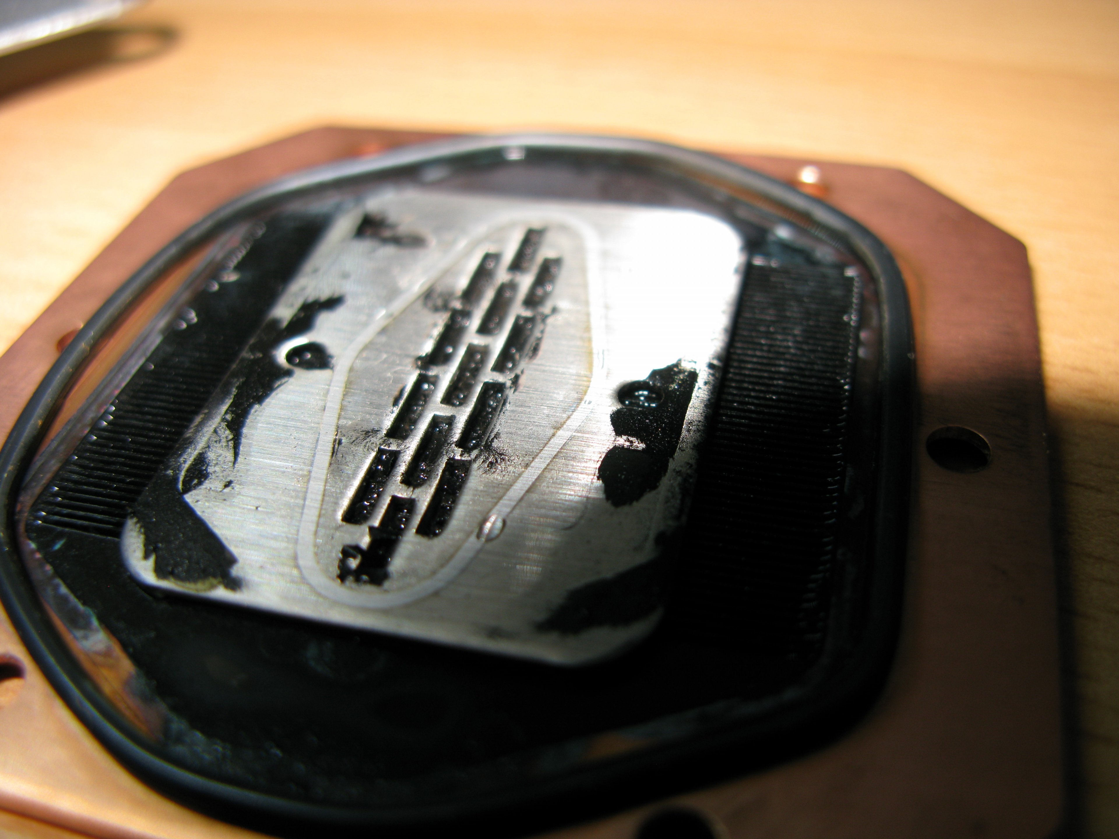

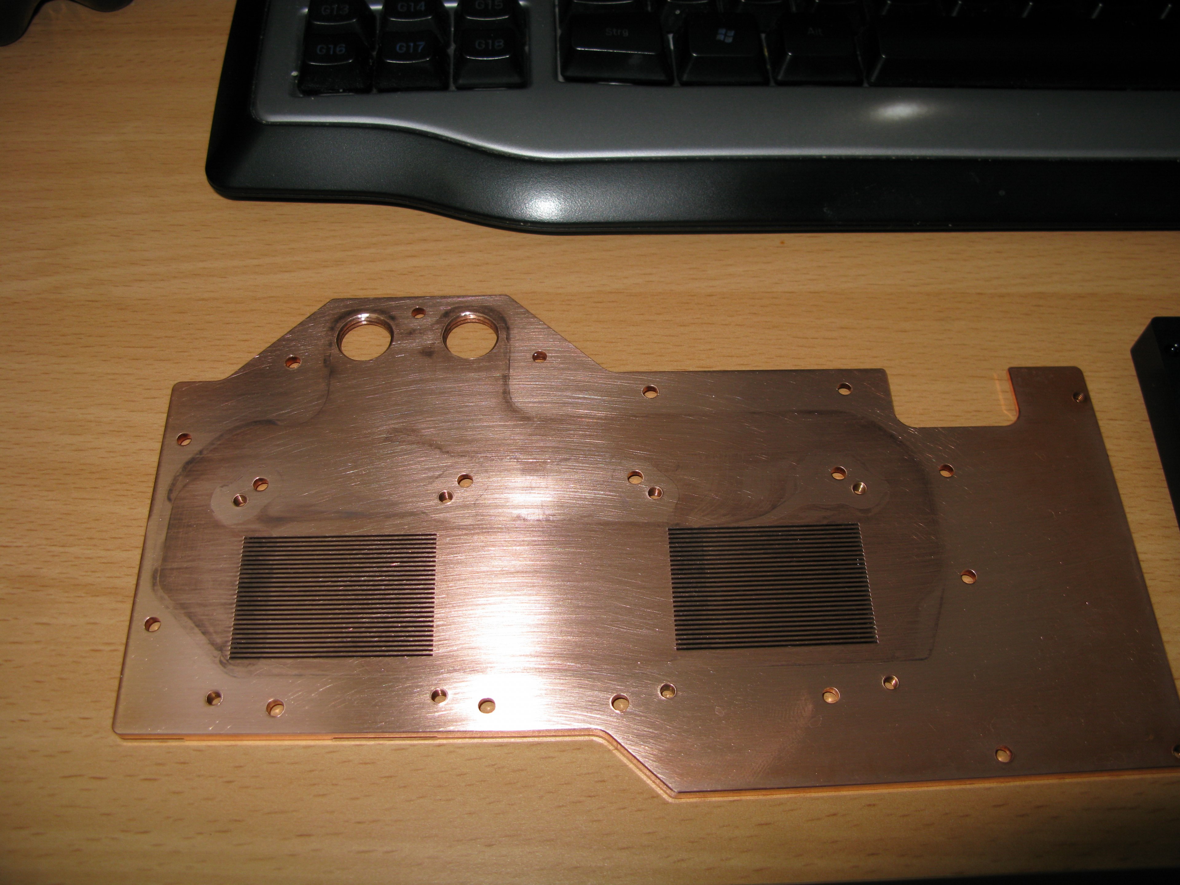

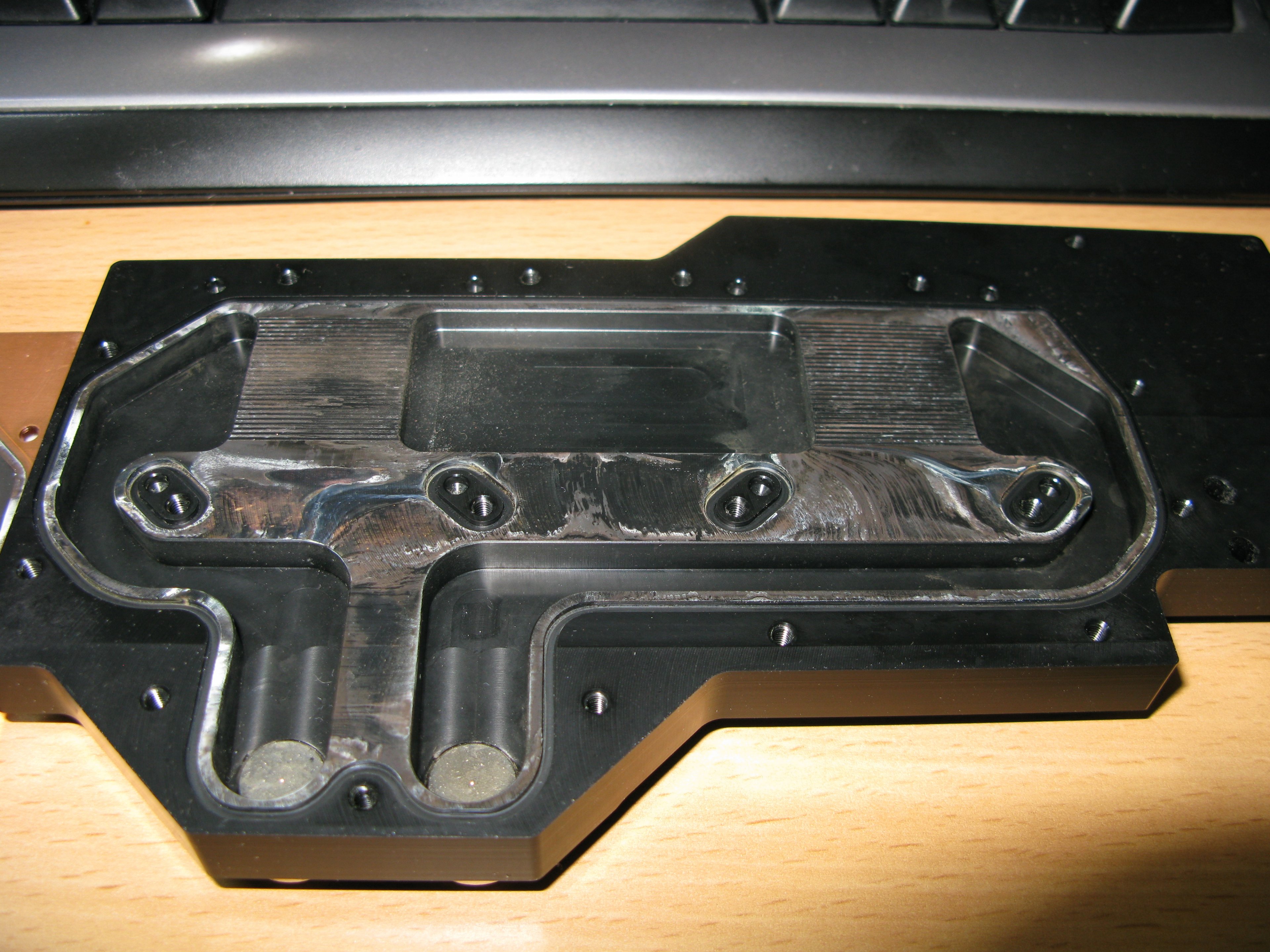

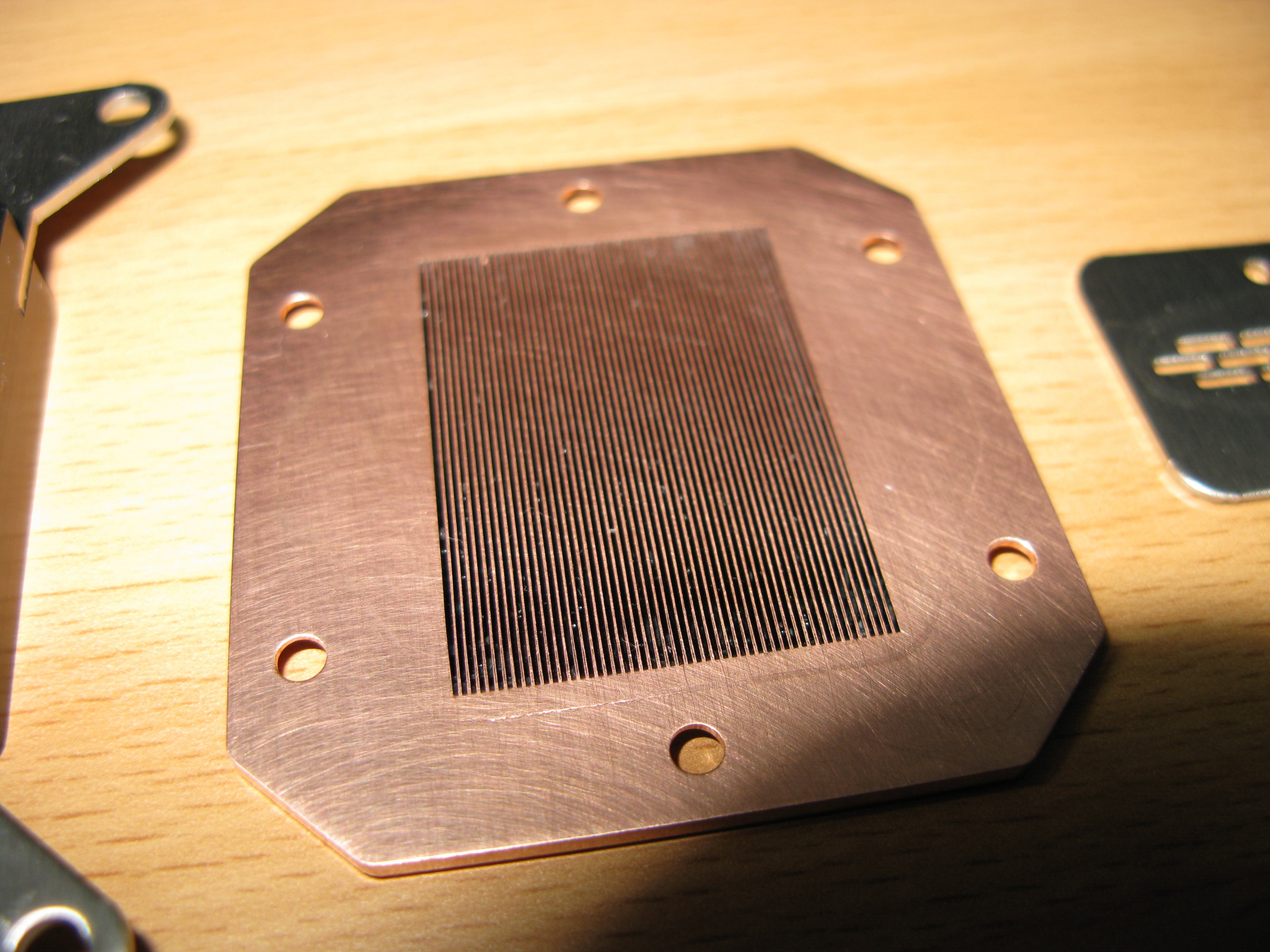

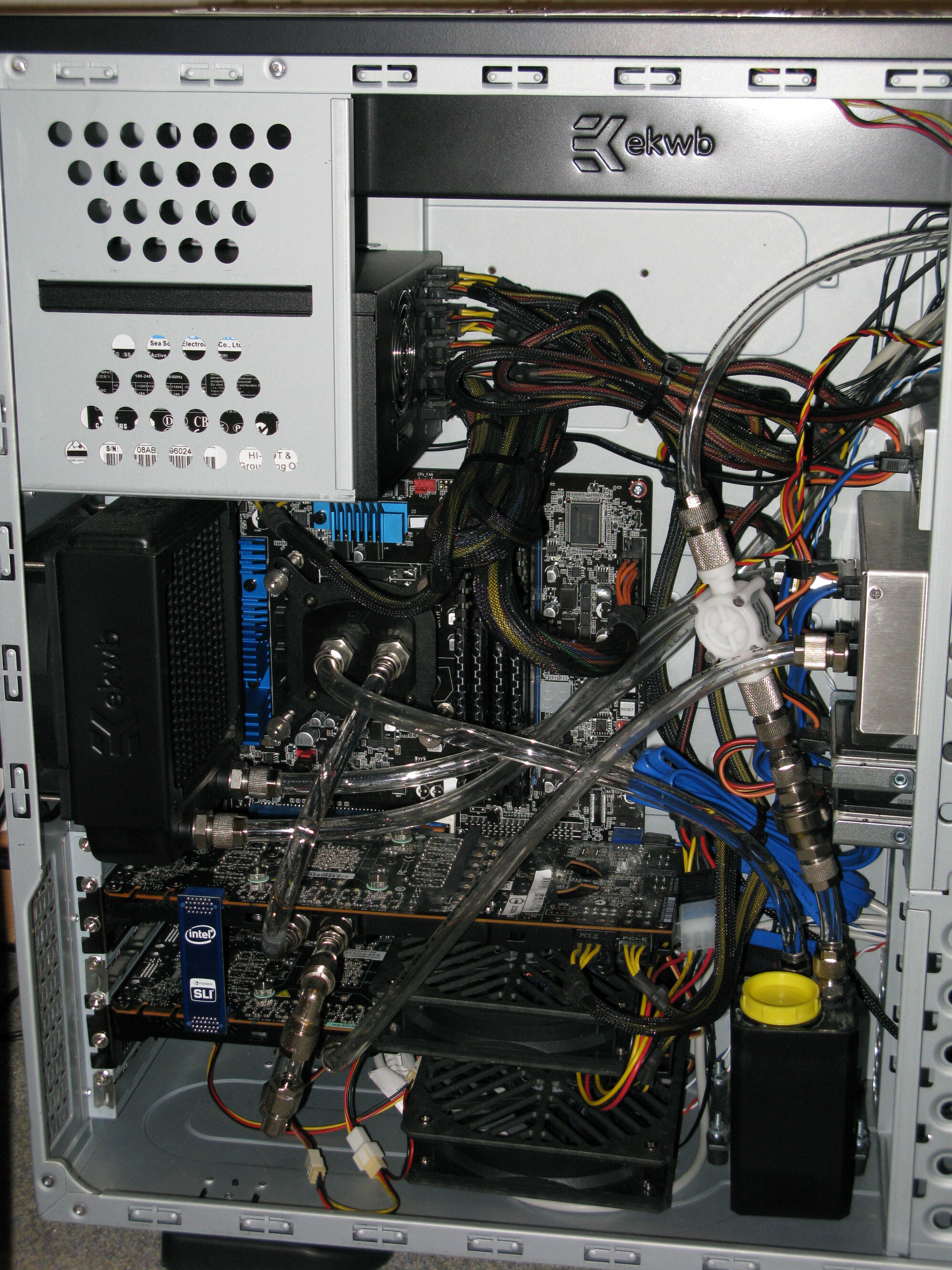

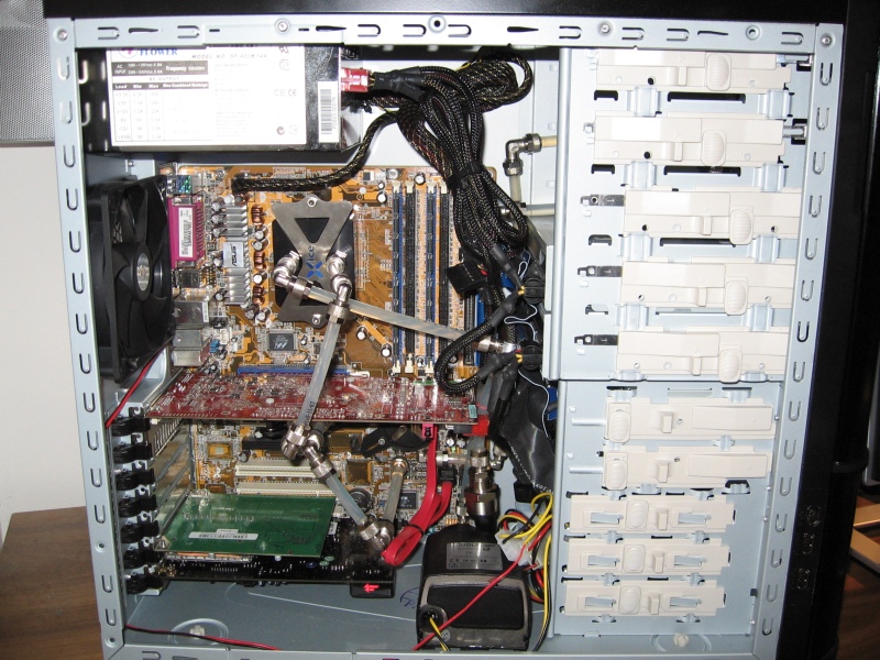

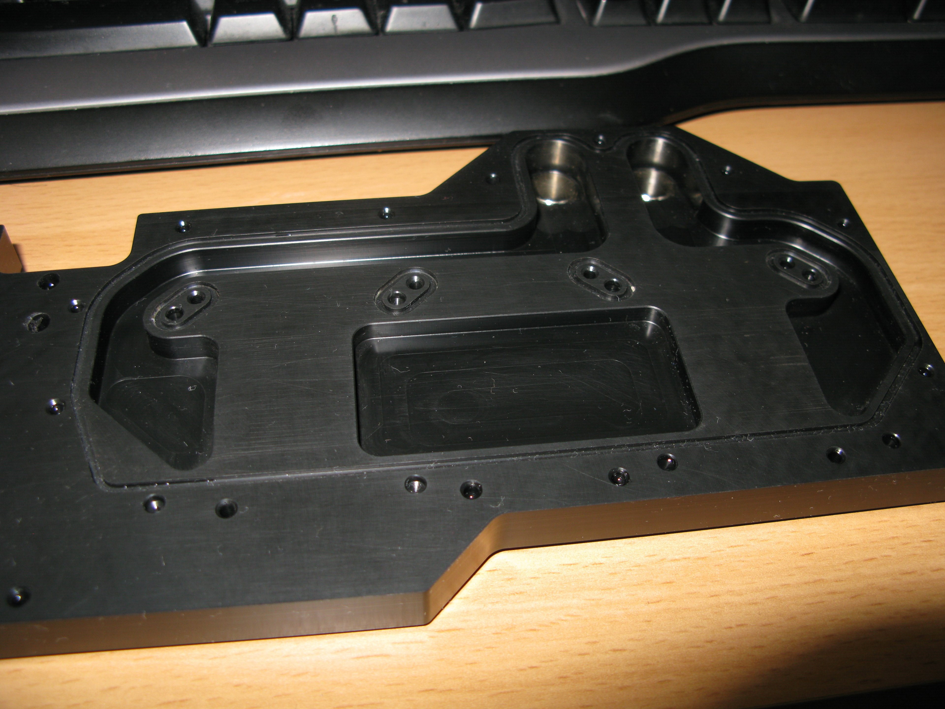

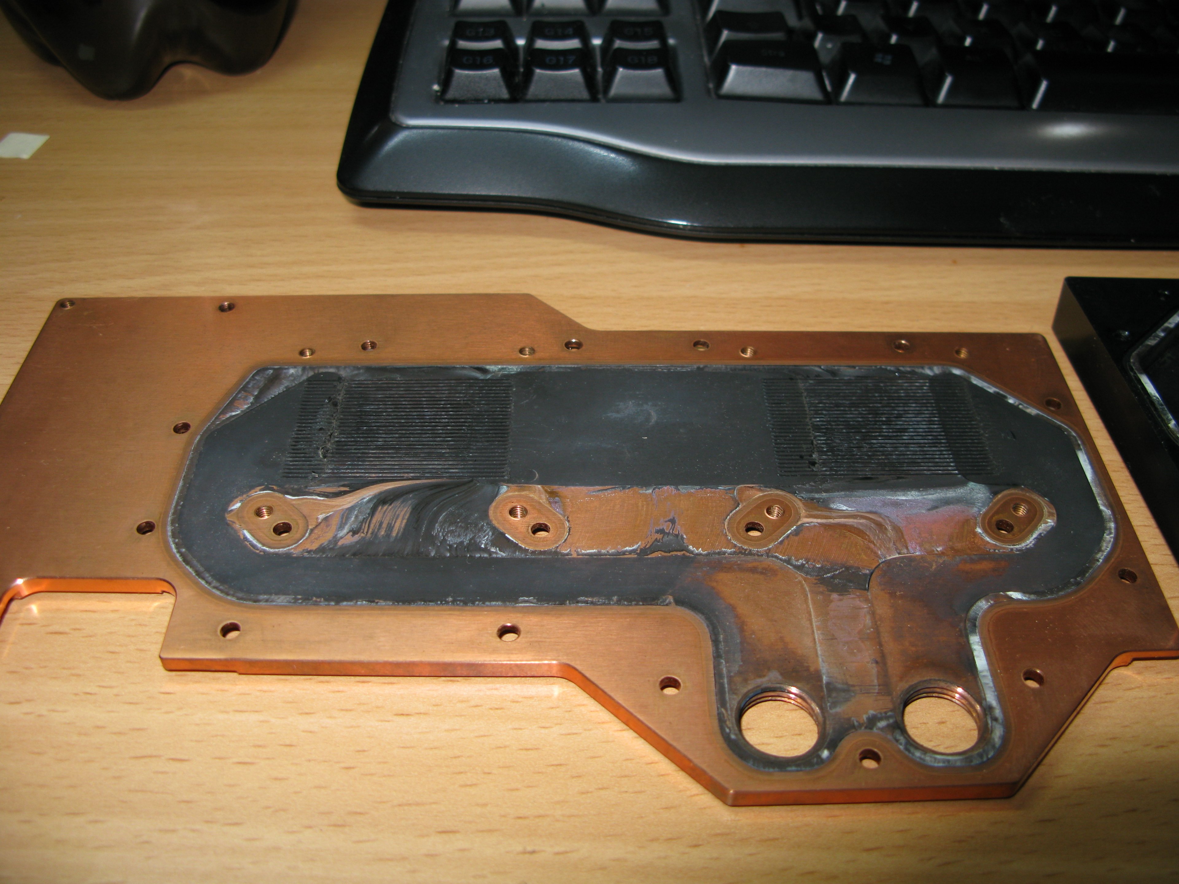

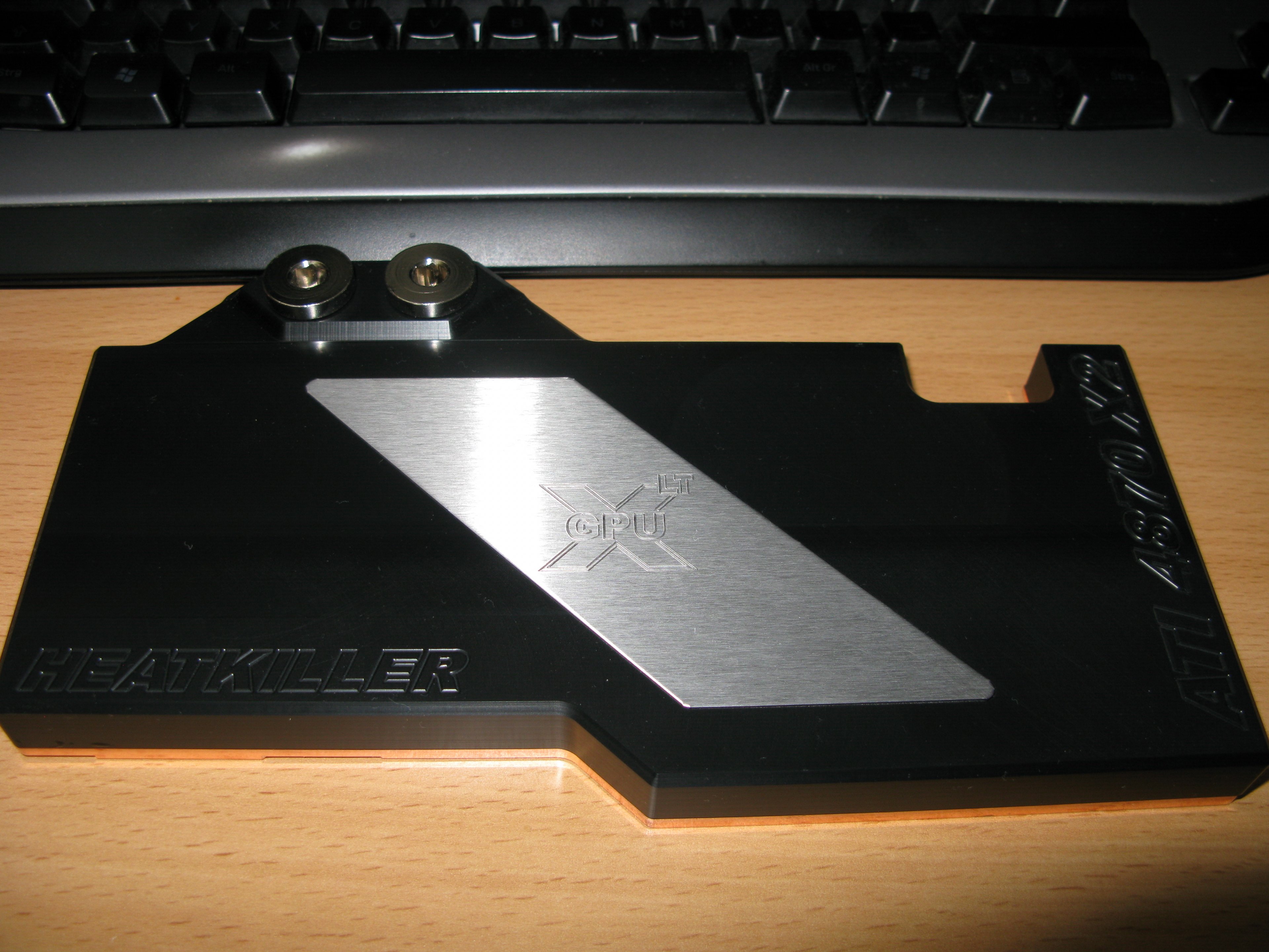

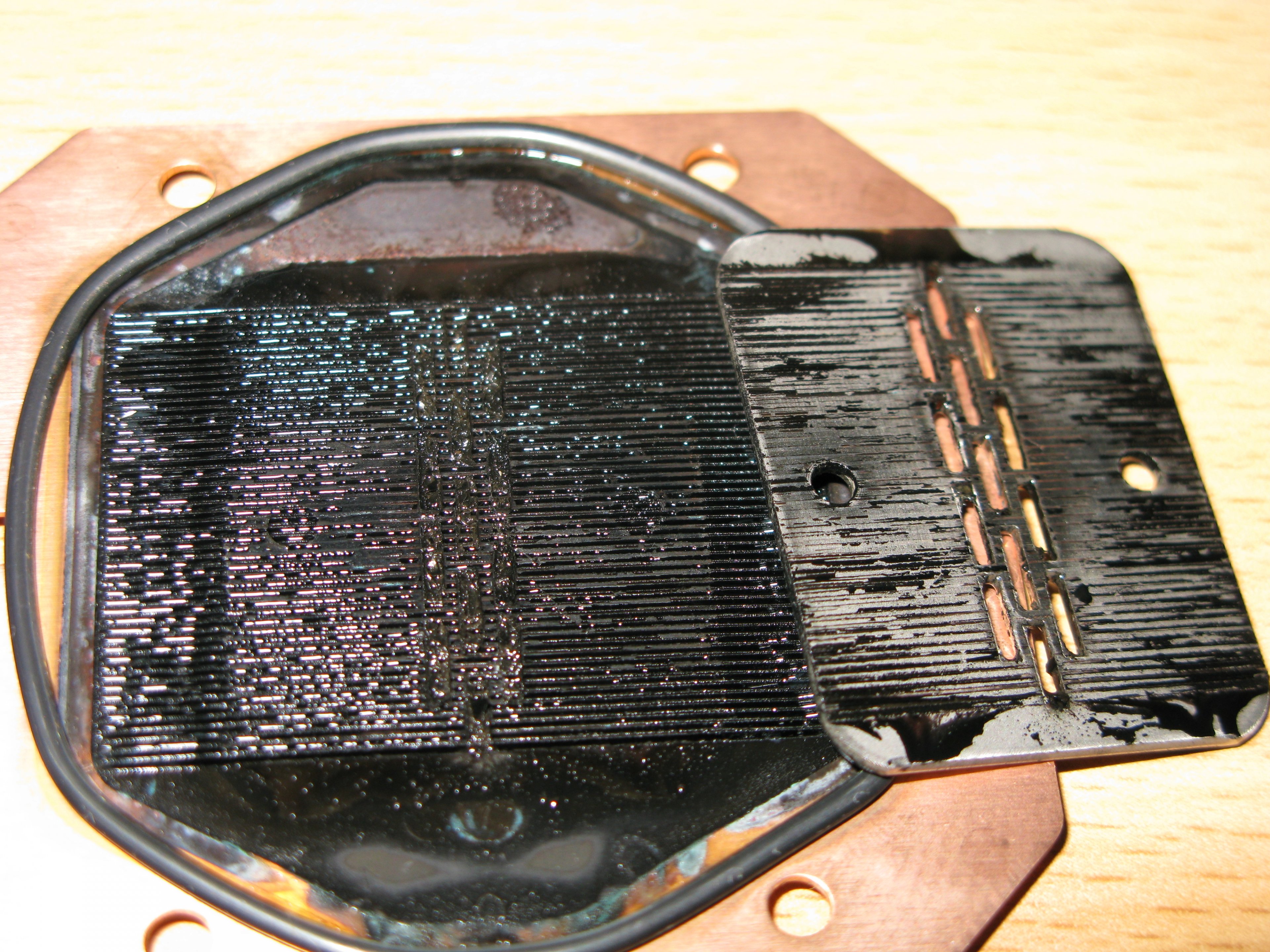

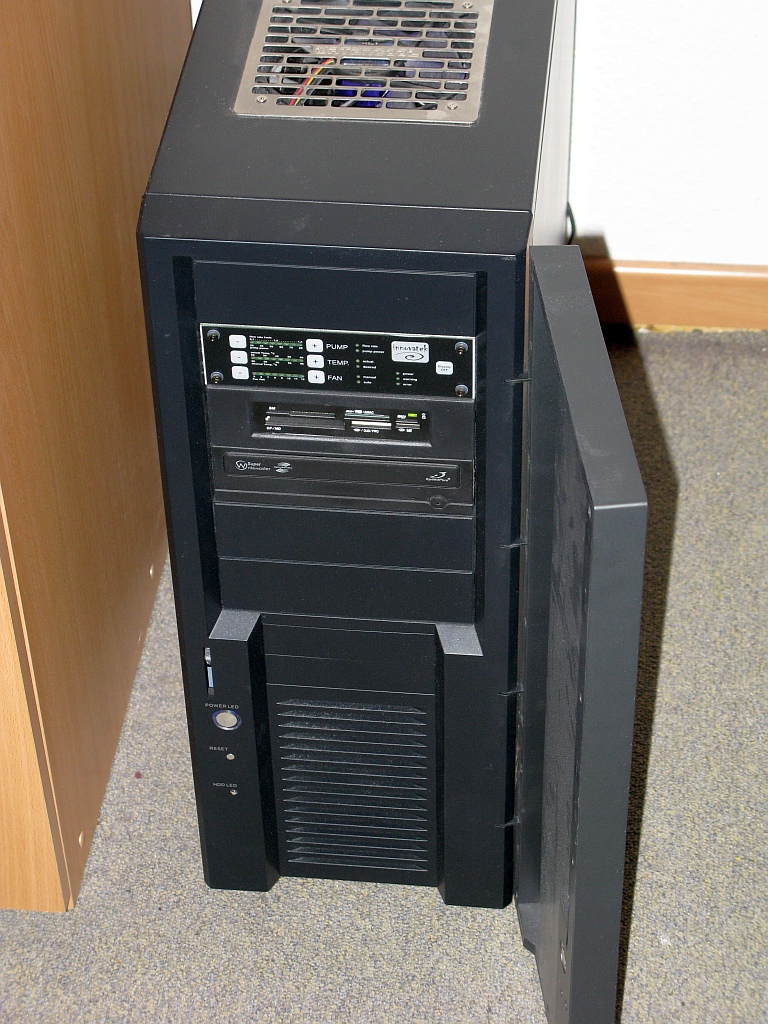

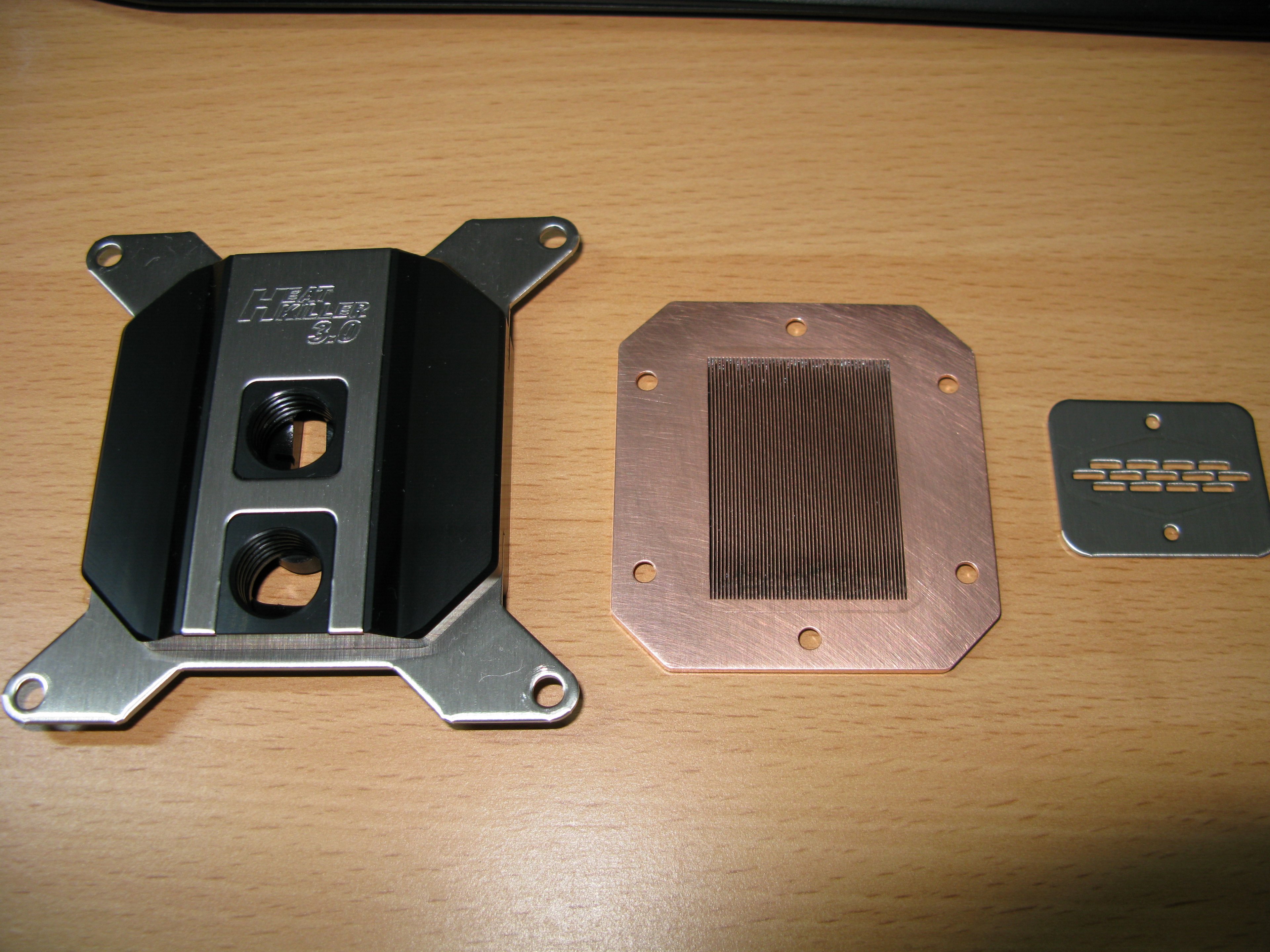

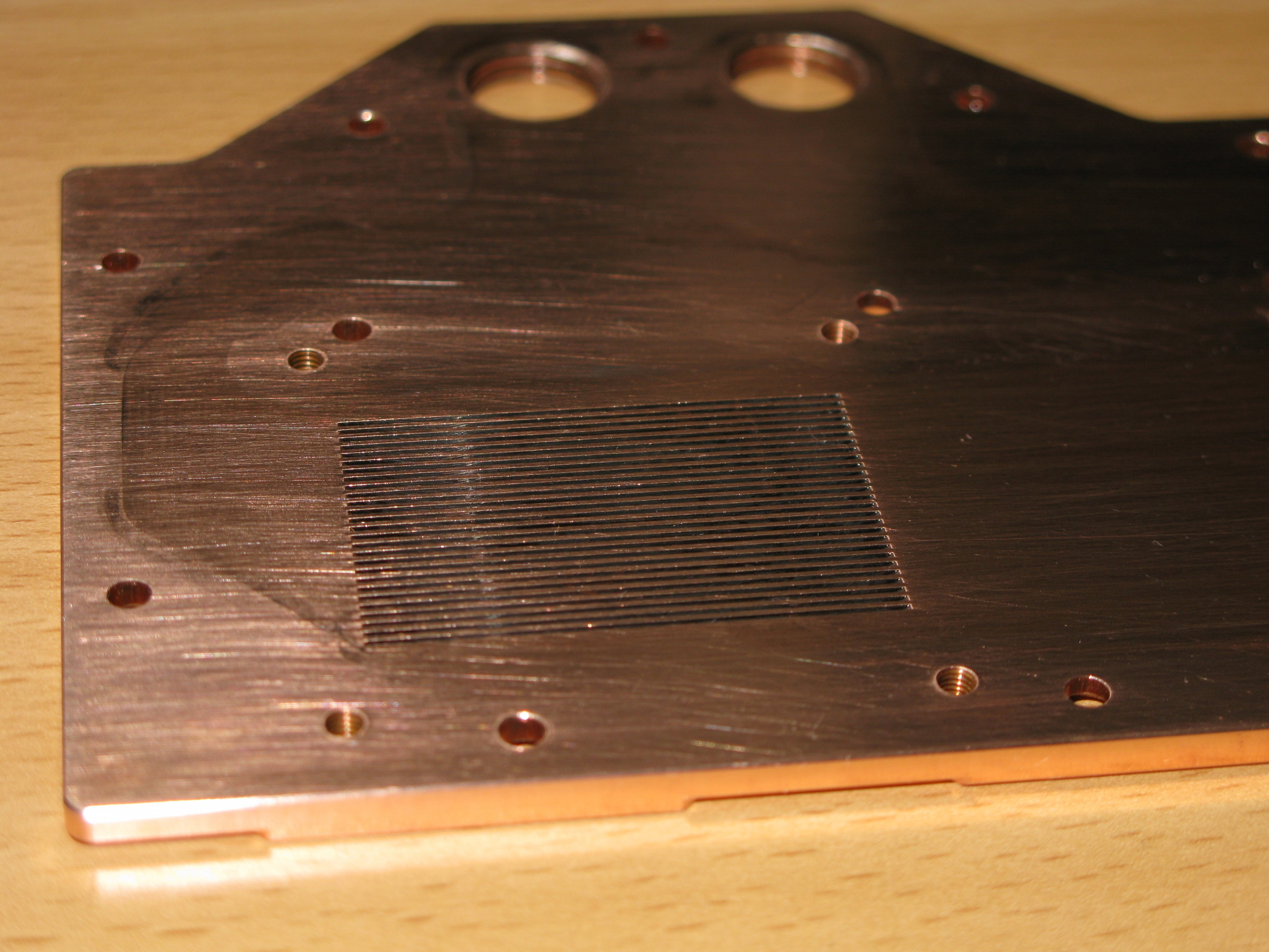

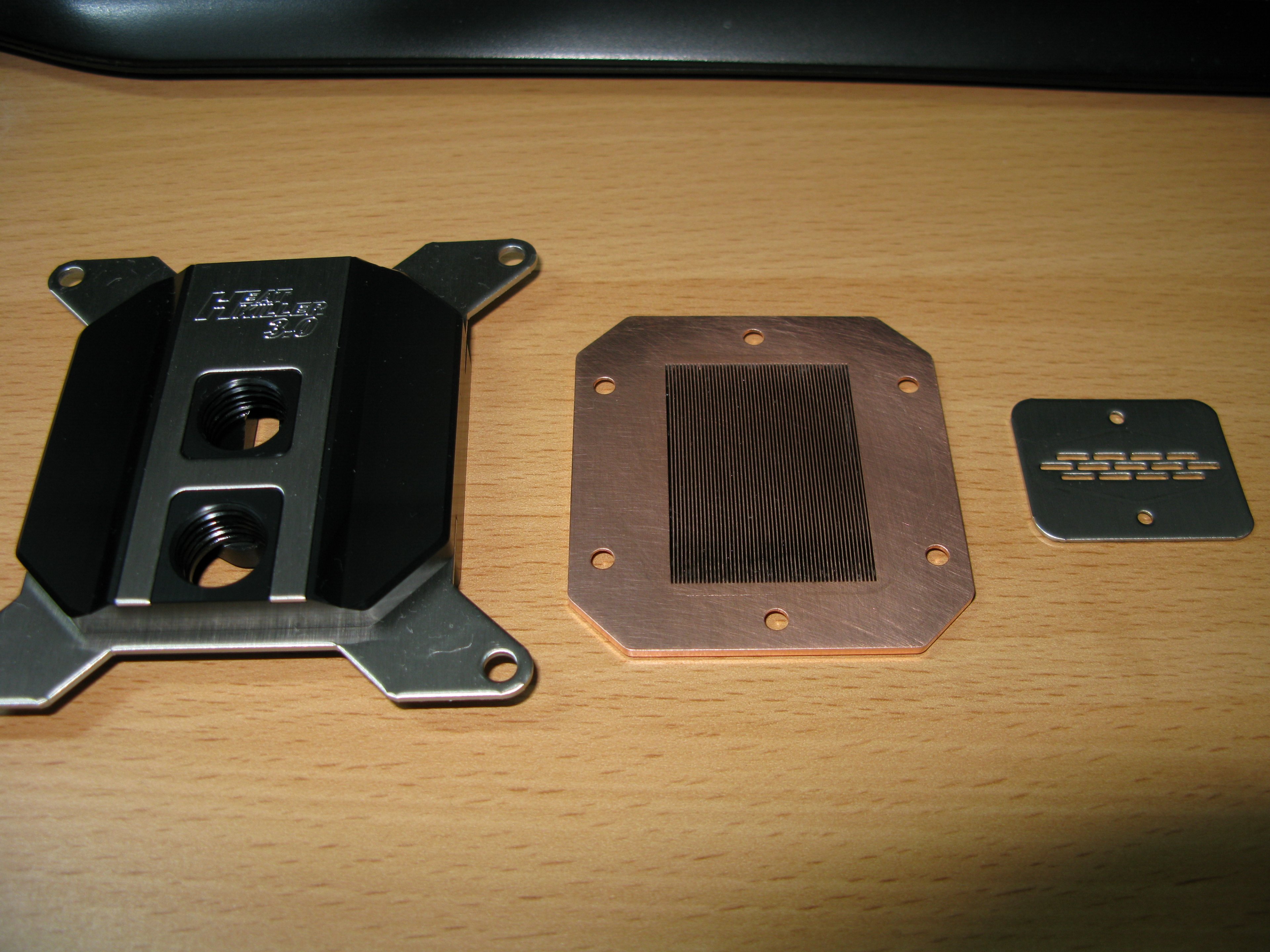

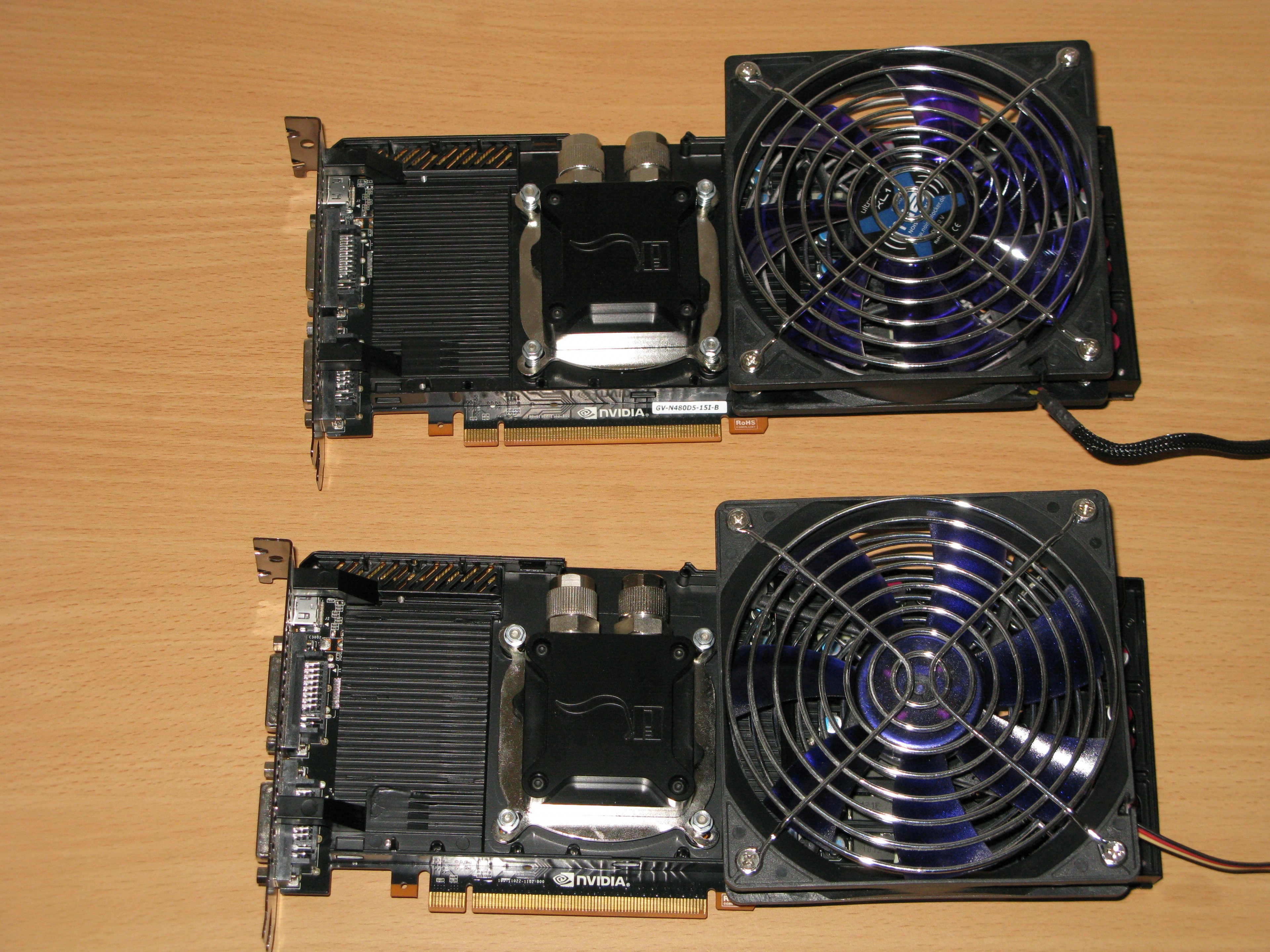

Mal ein paar Bilder vom vorletzten WaKü-System (welches immer Wasser verlor- wodurch die Innovatek-Wasserstands-Überwachung mir alle ca. 2 Wochen die Karre abschaltete?) und ein paar EK-Komponenten des letzten in meinen Fractal...sah zwar optisch sehr geil aus, weil man alle Kabel rückseitig im Gehäuse verlegen konnte. Technisch...ging alles in den Hintern. Was reingehen konnte. Die kleine 100mm Pumpenversion hängt noch außen am anderen Gehäuse.
Ich glaube du hast die Frage selbst beantwortet, weg von EK und kauf mehr bei Watercool ein!

Das klingt alles sehr danach, dass der Fehler eher vor dem Bildschirm sitzt. Undichte fittings evtl Schlauch falsch abgeschnitten? Insofern kein gefärbter Zusatz verwendet wurde, klingt schwarze Brocken nach ungenügender Reinigung der Radiatoren vor dem Einbau.
Reaktionen: DonnyDepp, Kvnn., Blade0479 und 9 andere

Super Thread-Titel der kaum provozierender sein könnte... Vor allem weil Generalisierungen immer zutreffen...
Ich hatte die Radiatoren mit einen ganzen Kanister destillierten Wasser gespült. Vielleicht sollte ich das nächste mal Salzsäure durchjagen? Und nein, der Schlauch war es nicht Schuld. Der war auch nicht zu kurz. Wegen der Einbaulage und Platzverhältnisse waren das drehbare 45°-Fittings von EK. Sind wie die Pumpe sicher auch nicht ohne Grund EoL gegangen. Und naja, würdest du jubeln wenn dir eine brandneue WaKü nach und nach alles vom System schrottet?

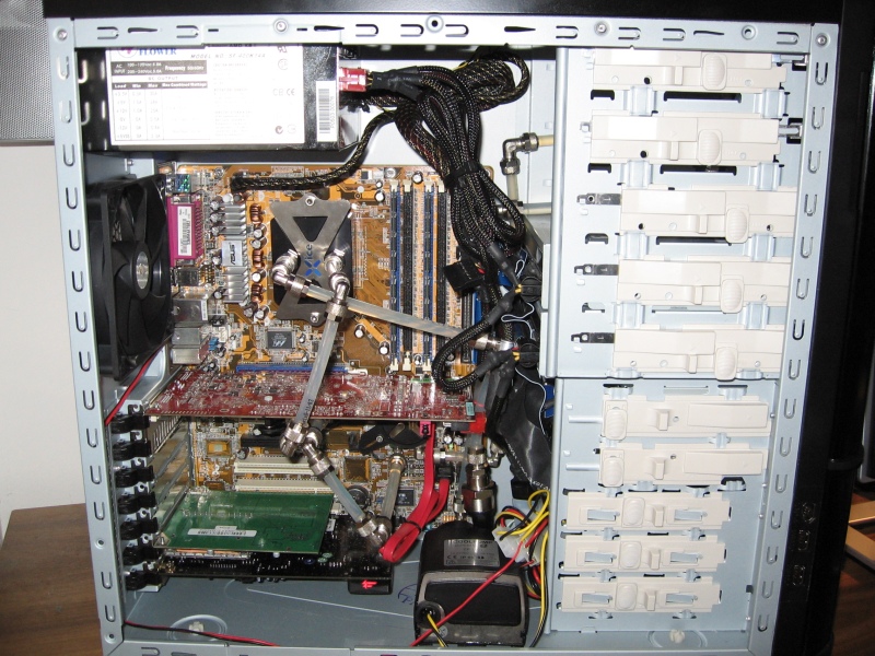

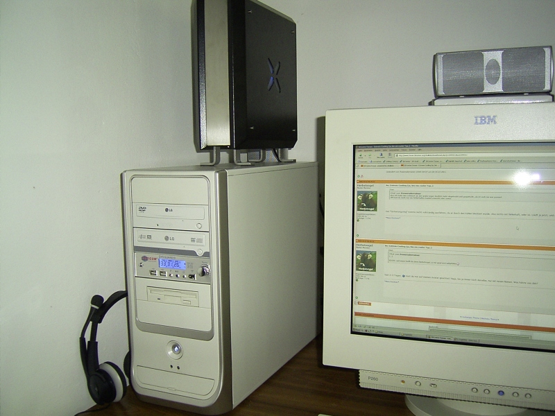

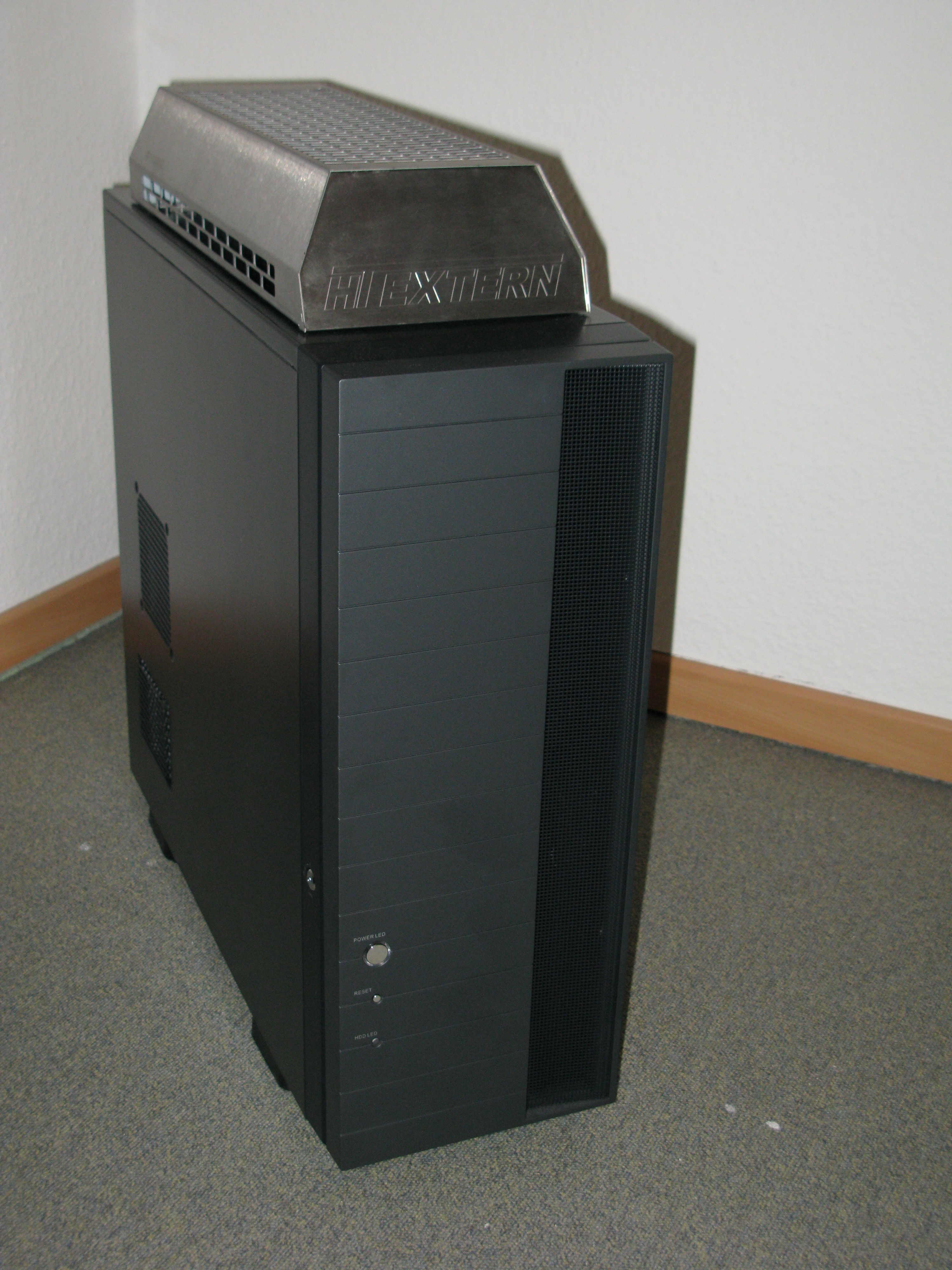

Btw. das HQ K700 hatte ich auch mal mit seitlichen Watercool Mora und den 360er auf dem Deckel. War eine meiner besten WaKüs von der Kühlleistung. Auch die Kühler waren zu der Zeit alle von Watercool. Trotzdem hatte ich auch da Probleme mit verstopften Kühlern gehabt. Hatte ich dann erst mit einen superkleinen Schuss G48 Zusatz + Magicool-Feinfilter wirksam in den Griff bekommen.

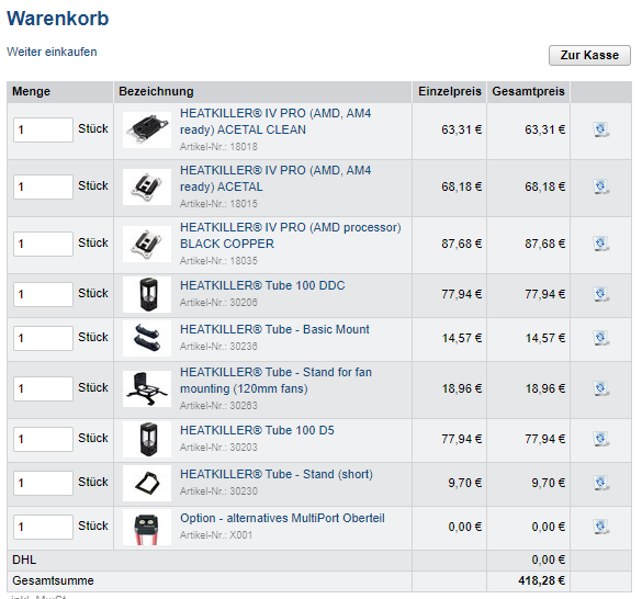

/edit: Also, Watercool hat ja mittlerweile auch Glas-AGBs. o.O Stellt sich nur die Frage, ob die Pumpen auch schwarz gesleevet sind. Mit passenden AMD CPU- & GPU-Kühler könnte ich mir mal wieder einen Schwenk vorstellen. Eventuell würde ich wegen des mehr an Kupfers auch zu Vollkupfer-Kühlern greifen. Einzig die Fittings, Schlauch-Gehäusedurchführungen und Radiatoren müsste ich dann weiter von EK einsetzen.

HyperSnap schrieb:
WoW so ne schwarze Pampe hab ich ja noch nie gesehen in ner WaKü.
Kann Acetal-Abrieb gewesen sein. Die Dichtungs-Gummis des Watercool Dual-Radeon-Kühlers waren ja nicht durchgehend = Nebenstrombildung. Weil ich hatte damals nur klare, harte PUR-Schläuche. Das Wasser sah immer klar aus. Selbst zwischen Ein- und Auslass lässt sich ja ein Nebenstrom erkennen. Wasser versucht wie Luft immer den Weg des geringsten Widerstands zu gehen. Eventuell sollte ich versuchsweise mal auf Acetal auf den Kühlern verzichten? Ich hatte damals ja öfters 2x Pumpen (z.B. 2x Laing DDCs, 2x D5, 2x diese gelben Aqua-Computer oder auch 2x Xice-Pumpen) mal in Reihe aber auch mal Parallel geschaltet. Hab leider nicht mehr von allzu vielen Gehäuse und Umbau-Zuständen irgendwelche Fotos. :(
Möglich das es daran liegt Ich hab nur Acrylabdeckungen und da gibts zumindest bei mir null Probleme.

Alles was geht von Watercool kaufen, Kuper nicht mit Alu mischen, auf Acryl verzichten, klare Flüssigkeit verwenden.
Und Gehäusedurchführungen gibt es ebenfalls von Watercool... da musst du nicht die von EK weiterverwenden.
Fittinge würde ich auf Barrow wechseln.... (Gibt's bei Watercool und PCool.

Plexiglas ist sehr empfindlich. Wenn das nicht gut bearbeitet und anschließend getempert wurde, dann kommt es fast immer zu Sprüngen und Rissen. Da seh ich auch ein Problem.
Einer meiner AGBs (so eine Plexi Röhre) hatte auch erst einen Riss seitlich entlang. Hat dann langsam etwas Wasser verloren.
Mit Zusätzen muss man tatsächlich vorsichtig sein. Die Hersteller sind da nicht sehr zuverlässig.
