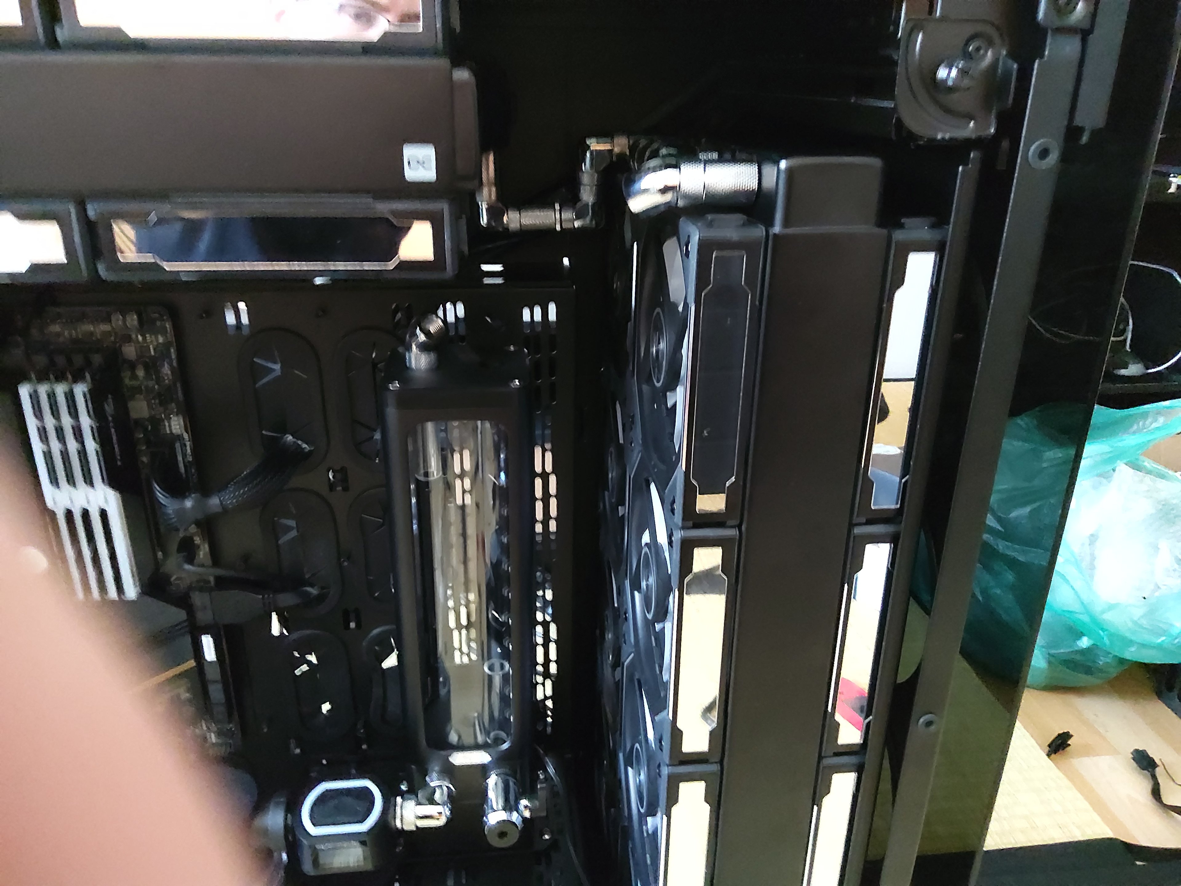

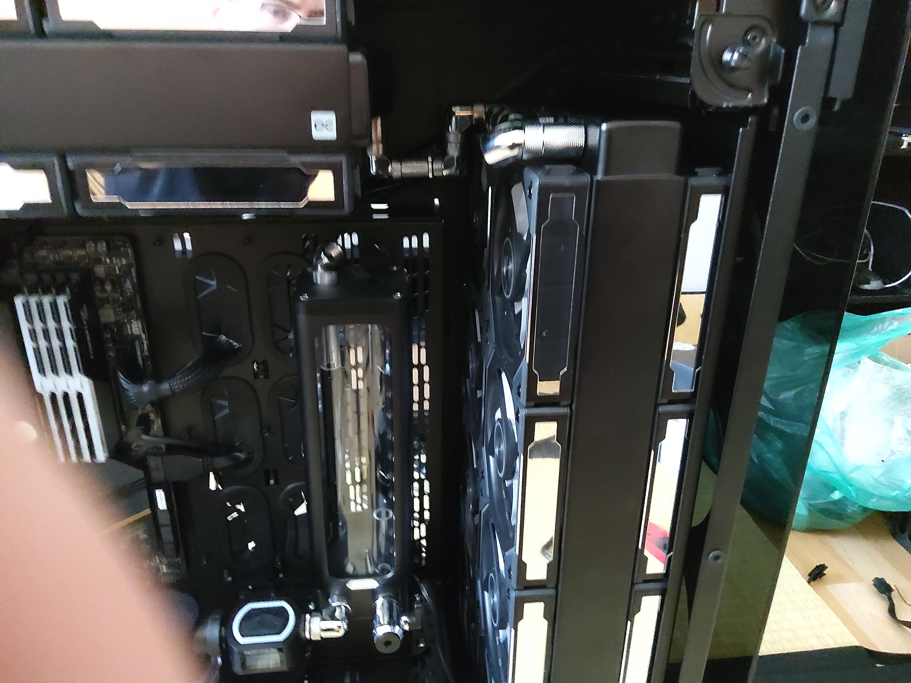

Für was sind die die 6 plastik kappen ??
Das ist der Luft austritt nach 30 min bei der Radiatoren Verbindung

Kibaneki schrieb:
Für was sind die die 6 plastik kappen?
Meinst du damit die Plastikeinsätze die bei den Fittings dabei sind? Wenn ja, die gehören in das Rohrende ...
Wobei diese Hülsen mit Acrylglasrohren nicht zwingend notwendig sind. Mit diesen Hülsen soll mit PETG Röhren das Ende verstärkt werden, weil der Schmelzpunkt mit diesen Röhren niedriger ist und beim Ausfallen einer Pumpe es schon vorgekommen ist, dass sich die Röhre etwas verformt hat und am Anschluss undicht wurde.
Er schreibt aber was von 6 Plastikkappen, daher bin ich mir auch nicht sicher, ob er diese Hülsen von den Anschlüssen meint.

@LiniXXus Habe au h ein 13mm Schlauch wie ein passenden fitting dafür , das die Hülsen mein ich .
Bilder sagen manchmal mehr als tausend Worte, denn ich stehe momentan auf dem Schlauch und weiß nicht, was du meinst. :D

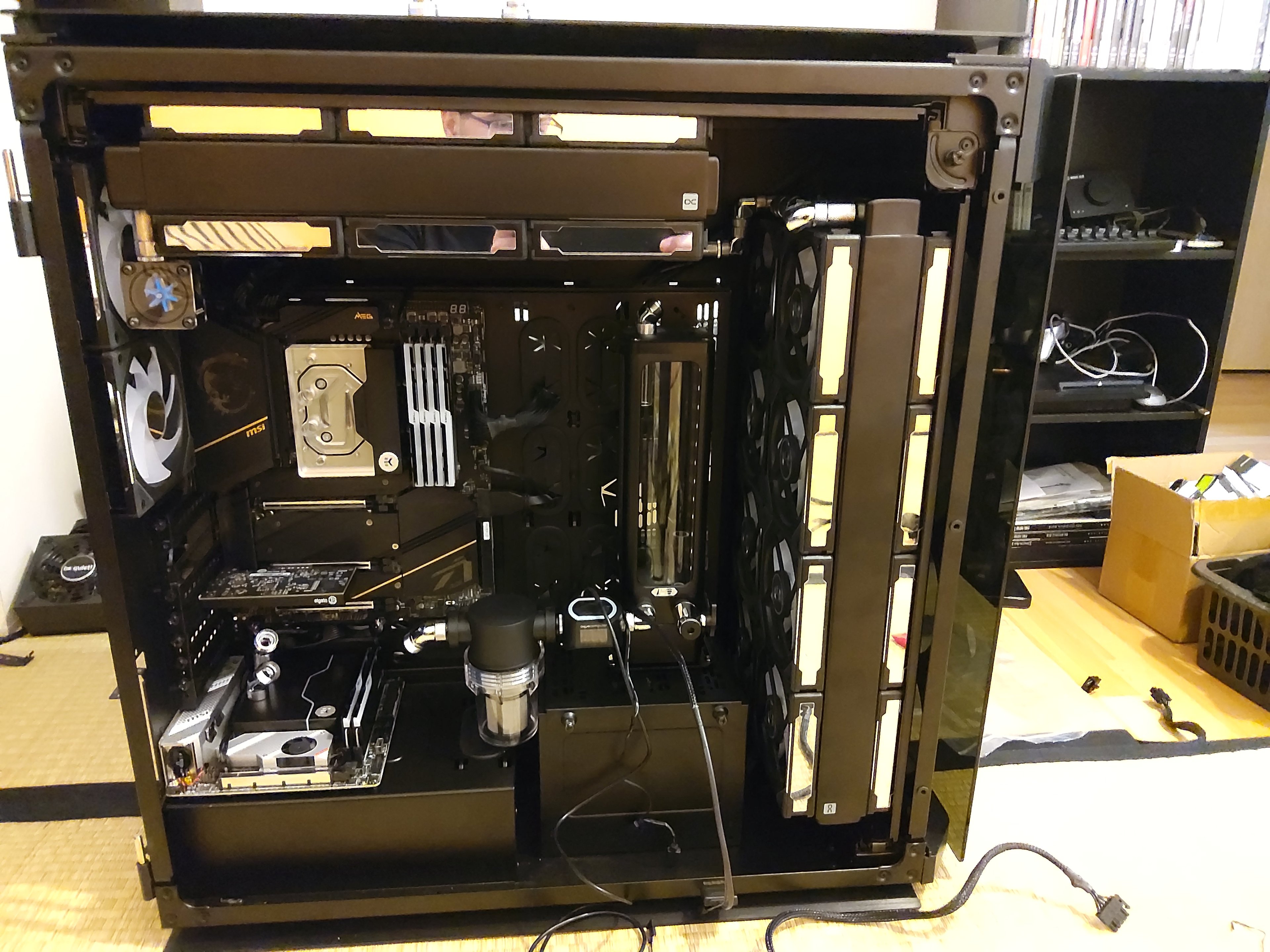

So ist der Stand der Dinge gerade 😆

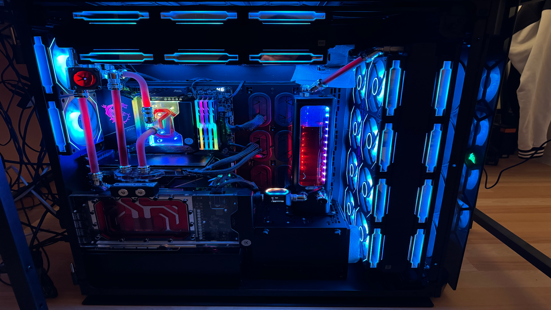

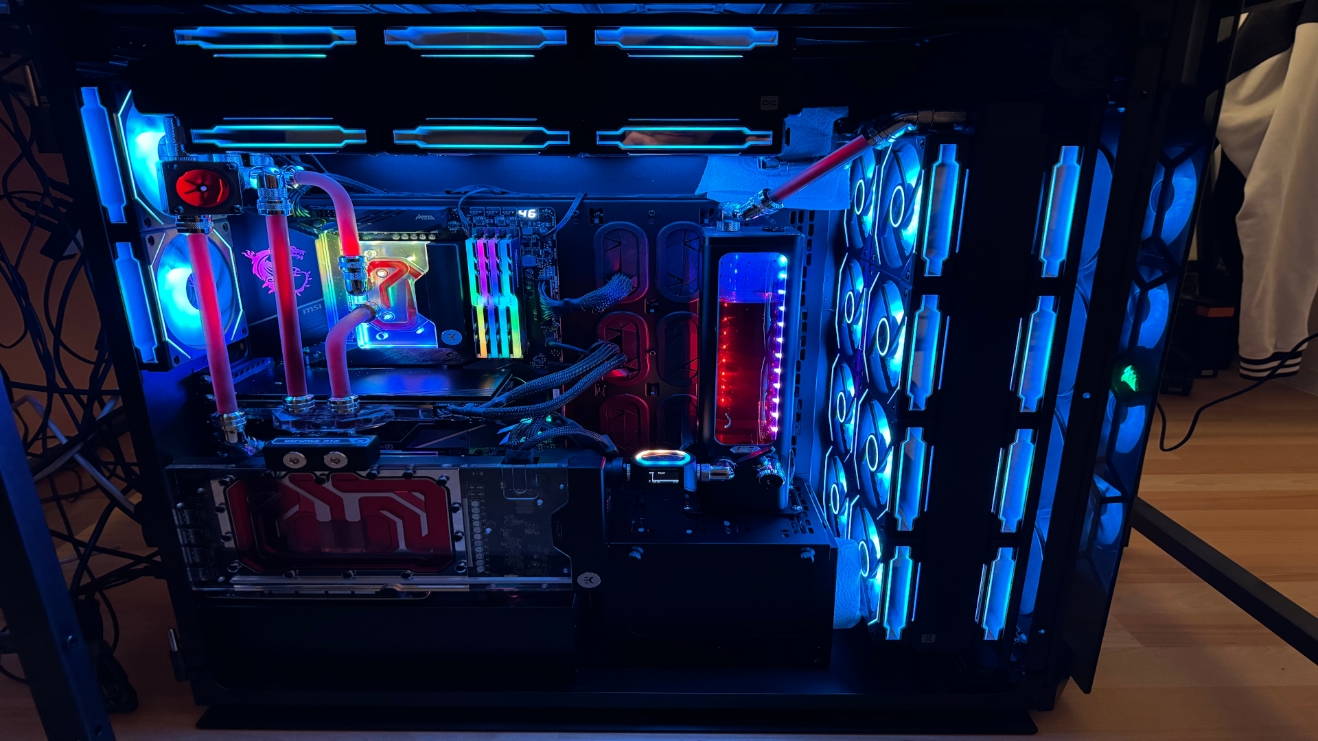

So sieht da ganze jetzt aus XD
Reaktionen: LiniXXus und loser

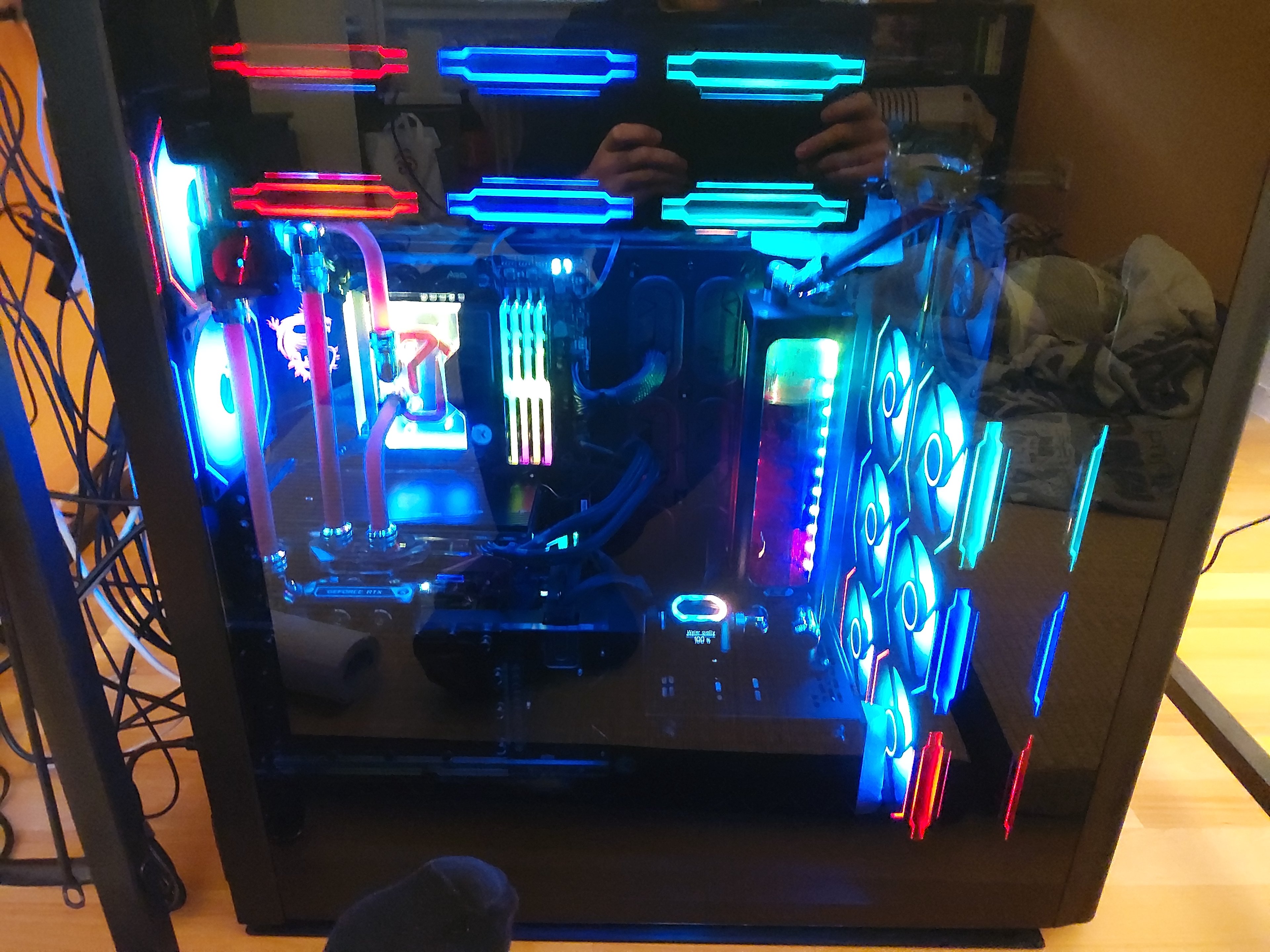

Sry für lange warten musst mich viel ein Lesen über alles so sieht das teil fertig aus nach dem alles ein gestellt ist ^^
Wie Blut das durch Venen Fliest und mit eis Gekühlt wird. 😆😆😁

Der Aufbau mit zwei Systeme ist dir wirklich sehr gut gelungen! 😍
Du hast dir auch ein sehr schönes Gehäuse dazu ausgesucht.
@LiniXXus Danke hat auch ne weile gedauert und hat auch Spaß gemacht mit den HardTubs zuarbeiten ^^ , musst 3 - 4 mal um planen ist nicht so gegangen wie ich wollte -_- aber es sind von 5 Biegungen 3 Trin ^^, ja an der cpu im oberem System mussten ich noch mal anpassen weil die tub nicht passte, und nach schleifen musste wahr noch zu hoch aber bis jetzt ist noch alles dicht, die pumpe läuft auch bei 2700 rpm und es gibt kein ton von sich xD ( zu vorher wahren die Lüfter auf ne 1300 rpm und alles gut mit Luft zu versorgen jetzt ist der pc an und der Kühlschrank in der Küche ist lauter , bin die stille nicht gewohnt xD )

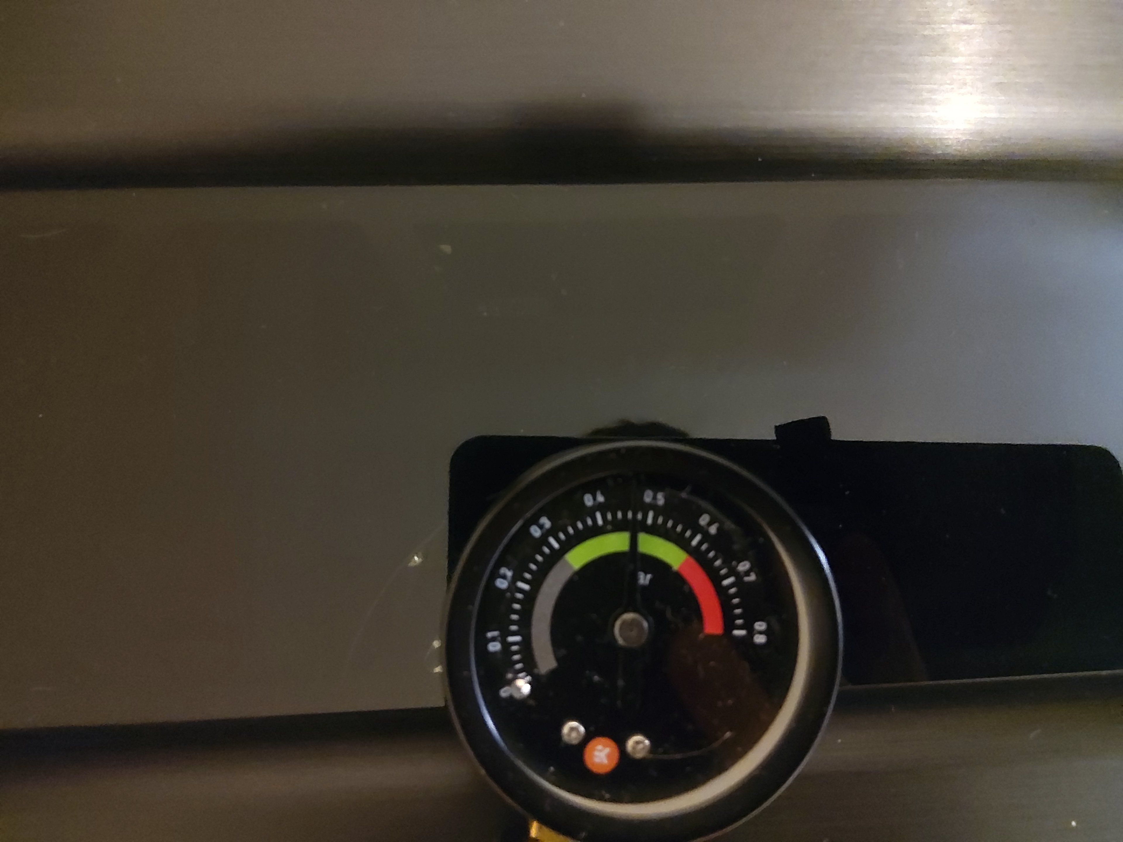

Schaut sehr gut aus, tolles Ergebnis. Mit Undichtigkeit habe ich bisher auch noch kein Problem gehabt, wenn der Drucktest 30 Minuten hält sollte es auf Dauer dicht sein.
