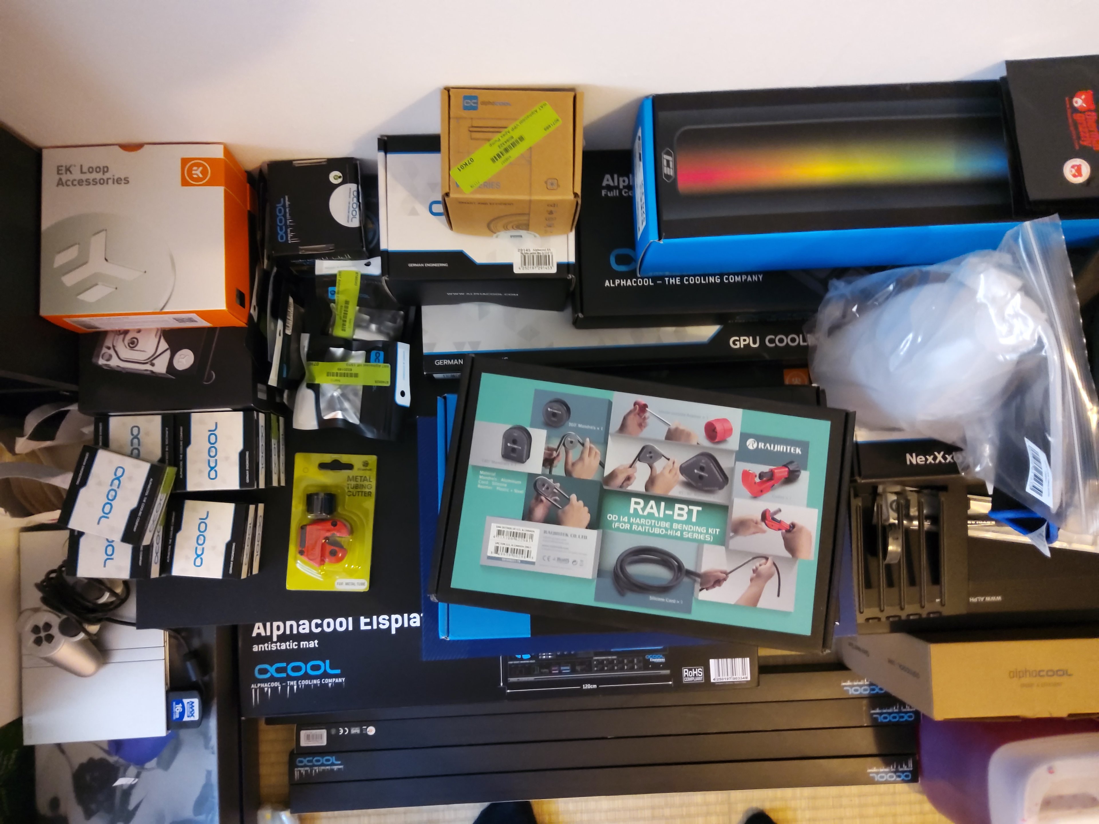

Ich sehe du hast Rohrschneider mit bestellt, aus Erfahrung kann ich sagen, die funktionieren bei PMMA nicht, da zerbröselt das Rohr oder du bekommst Mikrorisse. Ich empfehle dir hier eine einfache feine Säge ( ich nutze eine normale Eisensäge) und feines Schleifpapier.Kibaneki schrieb:So mein erster Fehler habe 13er rohre aber 16er fittinge xD und jetzt muss ich bis freitag oder samstag warten xD ist halt alles da auser jetzt die fittinge xD
Hatte ich anfangs auch schon geschrieben.LiniXXus schrieb:Du möchtest Hardtube aus Acrylglas verwenden und hierzu solltest du dir noch eine Metallsäge besorgen. Denn Acrylglas bekommst du mit dem Rohrschneider nicht durchgetrennt. Mit dem Rohrschneider lassen sich nur Röhren aus PETG durchtrennen.
@LiniXXus habe mir das ihr gekauft Alphacool HardTube Bending Kit Basic V.2 oder is die säge noch zu grob ?
Du hast ja alles da, versuche es einfach mal.
Die Säge müsste normalerweise auch gehen, aber genau kann ich es nicht sagen, da ich sie noch nie da hatte. Ich habe bisher immer eine Metallsäge verwendet oder mein Dremel. Mit dem Dremel geht es auch, nur wird durch das schleifen etwas Kunststoff schmelzen. Lässt sich aber dann abbröckeln und mit feinem Schmirgelpapier glatt schleifen.

Nein, muss schon eine Säge sein.
Für Stichsägen gibt es auch Sägeblätter für Acrylglas, was auch gehen würde.
Aber Freihalt halten mit einer Stichsäge geht schlecht, dann lieber eine normale Handsäge.
Versuch es aber mal mit deiner gekauften Säge, denke wird auch damit gehen.
